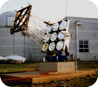

Kiedyś jeszcze taki znalazłem.
The HLCO Multiple Telescope Telescope (or MTT), is a one-meter (40-inch) effective aperture telescope for astronomical spectroscopy - and the largest astronomical telescope in the southeast. Using nine 0.33m (13.1-inch) mirrors, each sending light to a spectrograph by a hair-thin fiber optic, this instrument was built for only 15% the cost of a traditionally-designed imaging telescope. Large telescopes typically do spectroscopy during 60% of their observing time: the MTT design demonstrates a remarkably low-cost approach to meeting this need through innovative design.
No właśnie, jakby wykorzystać 6-7 luster 6 lub 8 cali...ktoś wie jak przeliczać w takim wypadku ilość zebranego światła...czy wystarczy suma tych luster, a może straty są większe niż w tradycyjnym teleskopie...
Może zrobimy takiego forumowego cudaka wspólnymi siłami...przetrzemy szlaki 8-)
