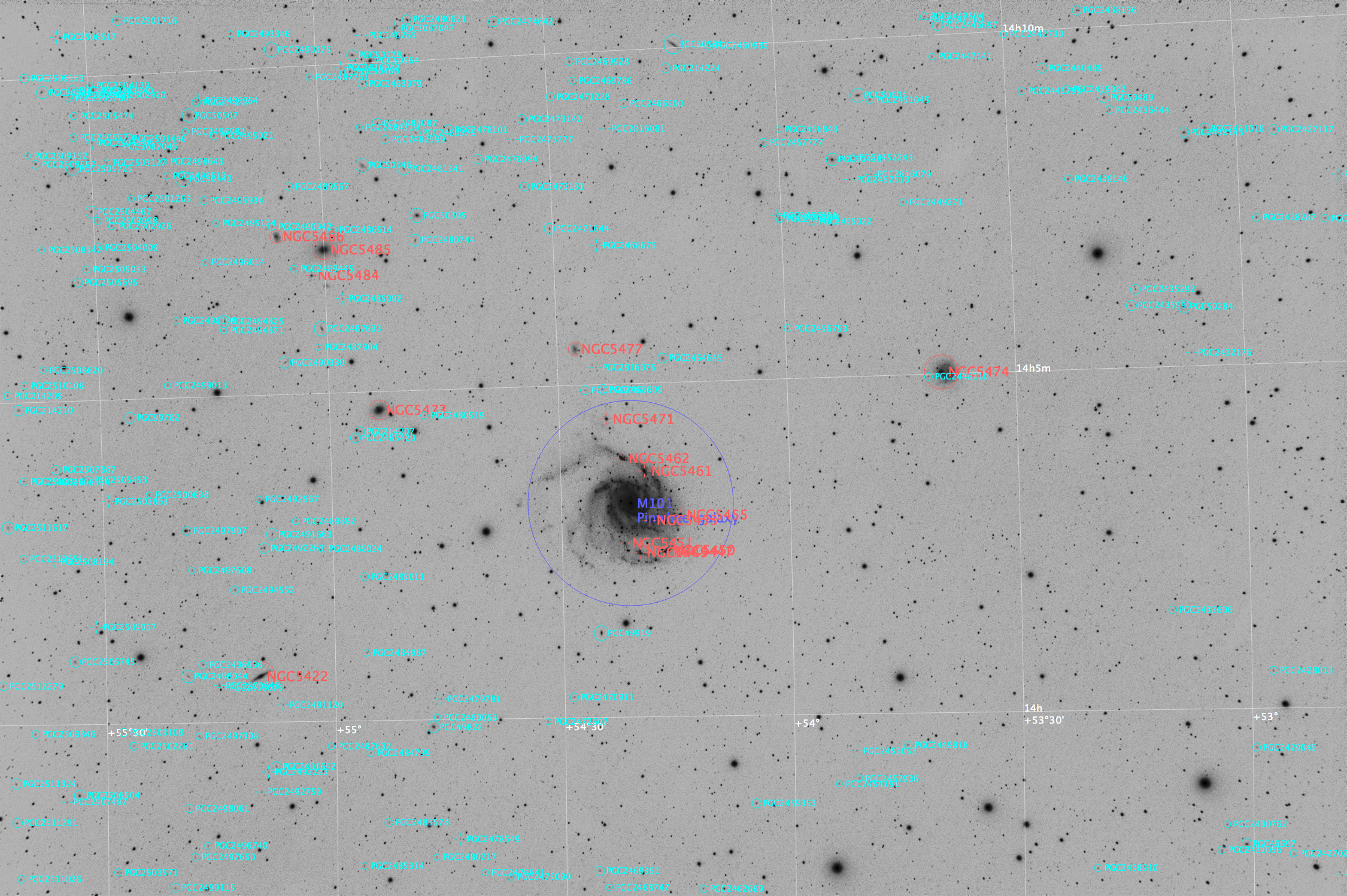

Super wyszło - naturalnie, żółtawe centrum i niebieskawe ramiona 22209[ . Dzięki za opisanie foty. Ciekawy obiekt z tej NGC 5474 - na początku myślałem że mam upalcowaną soczewkę :lol:
