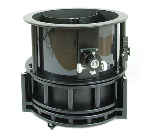

Oczywiście, że tak. Trzeba tylko zwrócić uwagę podczas zamawiania wyciągu, żeby wziąć wersję z odpowiednią "Base Plate" "płytą podstawową" montażową, stopkę pod duży teleskop . Wybór opcji w Select a Base Size https://agenaastro.com/gso-crayford-foc ... speed.html. Nie ma na 13-14 cali, ale myślę, że może być ok. W razie czego to kwestia dorobienia, bo wygiąć tego się pewnie nie da - plastik?. W Delta to byłby ten https://deltaoptical.pl/wyciag-crayford ... om=listing No i z dostępnością mogą być problemy. Dostępny jest wypas, ale ile sztuk to nie wiem. Pisze, że ostatnie sztuki https://deltaoptical.pl/wyciag-crayford ... om=listing ale 200 zł więcej. Trzeba by sie zainteresować bo może się okazać, że dostawa kilka miesięcy zajmie. Może z Niemiec, ale wydaje mi się, że tam ciężko z dostępnością oferty GSO.

Taurus montuje dodatkową podkładkę, deskę pod wyciąg, żeby uniknąć dodatkowych kosztów związanych z "Base Plate" "płytą podstawową" montażową pod duże wersje teleskopów. Trzeba by to uwzględnić w fazie projektowania bo wyciągi będziemy mieć z "Base Plate" pod teleskopy 12-to calowe, a kupienie takiej specjalnej "Base Plate" to potrafi kosztować tyle co wyciąg :D No i nie może być zbyt gruba.
