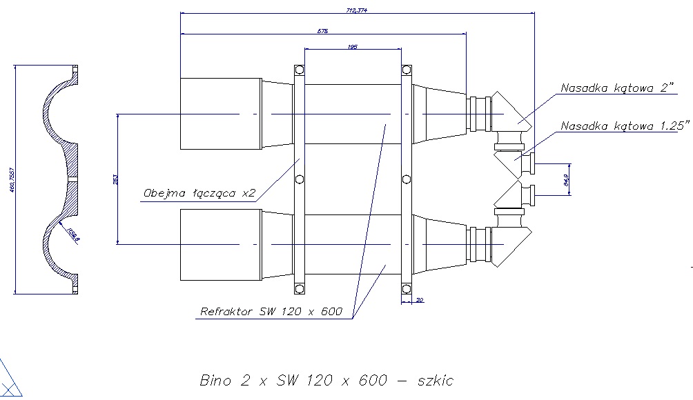

W odniesieniu do tematów które krążyły niedawno na temat bino zastanawiałem się czy połączenie dwóch refraktorów miałoby sens i jak to technicznie rozwiązać. Zrobiłem krótkie rozpoznanie i wyszło mi tak :
Zalety projektu :
- komfort obserwacji
- bino z regulowanym powiększeniem i możliwością zastosowania filtrów ( podwójne okulary i filtry )
- apertura 120 w bino !
Wady , obawy :
- trudności w wyosiowaniu układu
- przeróbka refraktorów ( może być konieczne skrócenie tuby)
- montaż ( najlepiej żeby na AZ4 się dało ale temat do rozwiązania)
generalnie rzucam temat do przedyskutowania , jak będzie warto to może podejmę się tego , poniżej krotki szkic :)

Post autor: KrzysiekRajda » 17 lis 2017, 11:38
Mateusz projekt bardzo dobry,wiem że to jest do zrobienia,widziałem podobne gotowe już bino na bazie refraktorów.Trzeba by trochę popytać ludzi którzy mieli z tym do czynienia,bodajże ktoś na forum Astropolis wykonał taki refraktor.
Re: Bino 120 z refraktorów
Post autor: Mateusz F » 17 lis 2017, 12:19
Czytam właśnie te linki .... duzo tego.... kurde podstawowa sprawa to układ kątówek i rozpoznanie czy nie trzeba tuby skracać ..... ma ktos z was kątówke 1.25"? na nastepntch obserwacjach sprawdzilibyśmy czy ostrzy w układzie jak ze szkicu

Post autor: KrzysiekRajda » 17 lis 2017, 12:38
Ja niestety posiadam tylko złączke kątową 2",ale może uda mi się coś załatwić jeśli znajomy ma jeszcze sky luxa
Post autor: Mateusz F » 17 lis 2017, 12:47
dla prób moze być 2" , jak wyostrzy w takim ukladzie to z 1.25 " chyba też

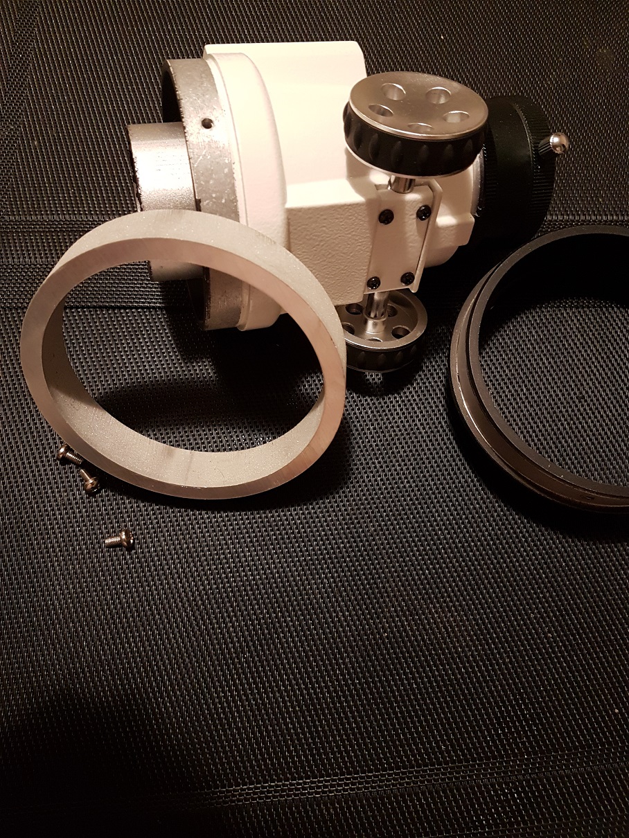

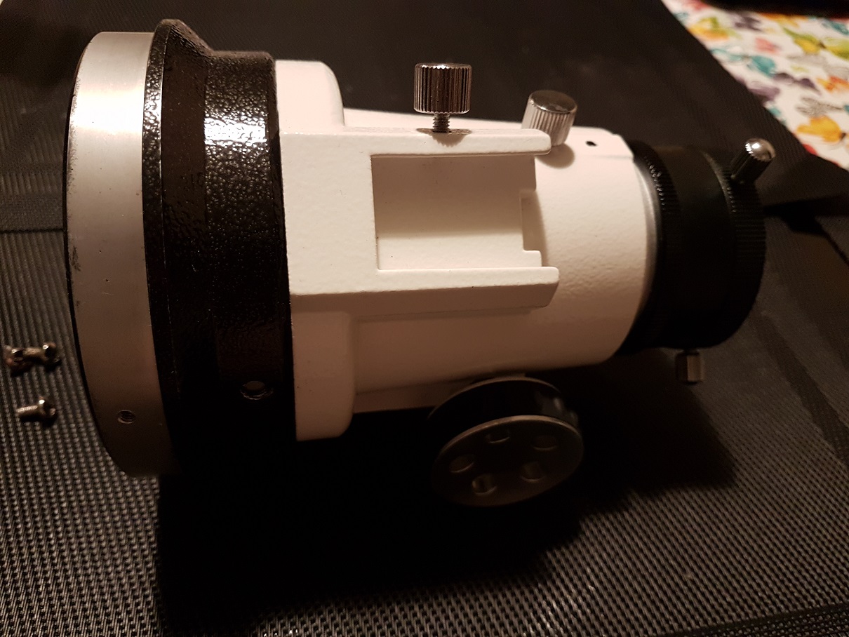

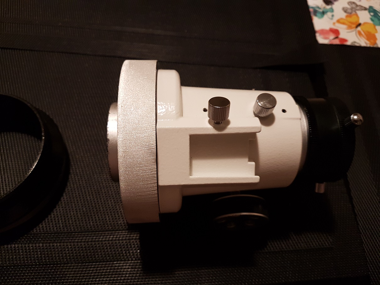

Post autor: Mateusz F » 24 lis 2017, 17:20
Modyfikacja :
Prawdopodobieństwo konieczności skrócenia toru optycznego aby możliwe było dołożenie 2 nasadek kątowych jest dosyć duże. W związku z tym aby nie trzeba było skracać tuby postanowiłem poszukać cennych milimetrów poprzez wyeliminowanie długiej przejściówki ( ze średnicy wewnątrz tuby 111,5 mm do średnicy wyciągu 97 mm ) i zastosować bezpośrednie osadzenie, co da nam skrócenie toru optycznego o szerokość czarnej przejściówki widocznej na zdjęciu ( ok. 25mm )
Pozostaje tylko zrobić otwory w pierścieniu mocującym na śrubki i wymienić oryginalne na dłuższe żeby dało się przykręcić wyciąg do tubusu.
Próby tak czy inaczej trzeba będzie zrobić, czy zadziała zobaczymy ....
