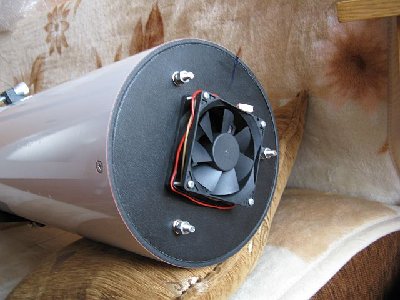

W Newtonie szczególnie planetarnym nie powinno też zabraknąć wentylatorka w poprzek lustra, zwłaszcza przy tubusie z PCV.Tak się składa że mam jedno i drugie .Nadmuch bardzo poprawił obrazy planet.
ryszardo
A właśnie - zdmuchiwanie tej warstwy powietrza przy LG, mżesz dokładniej opisać swoje doświadczenia?. Zastosowałeś jakiś sposób ukierunkowania strugi z wentylatora?.
Czy powietrze dmucha po prostu "w tubus", czy odprowadzane jest inaczej?.
Timon
U mnie akurat powietrze wydmuchiwane jest przez tubus.Falowanie powietrza widać około 10min.Przed zastosowaniem wentylatora niejednokrotnie brakowało mi obserwacji na wychłodzenie tubusa.Teraz jest naprawdę ok.Acha ,najpierw wentylatorek zamontowałem za lustrem ale dużej poprawy nie zauważyłem.Dlatego doszedłem do wniosku że zdmuchnąć trzeba ciepłą warstewkę powietrza znad lustra i schłodzić sam tubus z PCV.

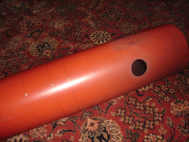

Pierwsze prace już mam za sobą,bafle już gotowe,ładnie wchodzą do tubusa na wcisk :D Teraz czas zająć się malowaniem oraz prawidłowym osadzeniem w tubusie.Jak zwykle pojawia się problem farby,emalia tablicowa niestety nie jest już dostępna,jeśli ktoś ma propozycje związane z wyczernieniem to prosze śmiało pisać.ImageImage

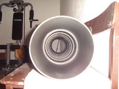

Na dowód przydatności czarnego matowego lakieru do zderzaków samochodowych w wyczernieniu tubusa i bafli zamieszczam fotke.Jak widać nawet przy użyciu lampy błyskowej pomalowany bafel nie daje żadnych odblasków.Miałem do dyspozycji jeszcze czarny lakier mat Motip,ale jak się okazało ten do zderzaków Boll bił go na głowe. :D Narazie pomalowałem bafle trzema warstwami farby,jeszcze przynajmniej raz trzeba powtórzyć ten zabieg bo sklejka strasznie wpija farbe

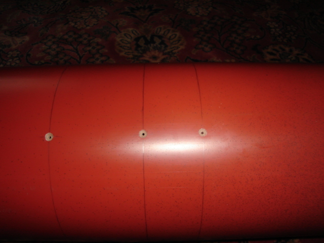

Prace powoli idą do przodu,jak się to mówi:powoli a dokładnie :D Musze przyznać że wyczernianie to kosztowna sprawa,pójdzie około 2 litry lakieru każdy po 21zł.Teraz pozostało mi mocowanie bafli oraz końcowe lakierowanie ,wykonałem już wstępnie orientacyjne otwory z fazką pod łeb wkrętów.Poniżej zamieszczam fotki z dotychczasowych efektów prac.
Montaż bafli zakończony,choć musze przyznać że jak na jedną osobe to bardzo żmudna i czasochłonna praca,dodatkowo rura pcv ma różne średnice na całej długości przez co niektóre bafle nie wchodziły w tubus,na szczęście prace nad wnętrzem tubusa zakończyły się powodzeniem.A tak na chwile obecną wygląda wnętrze tubusa:

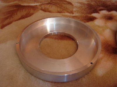

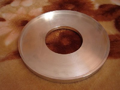

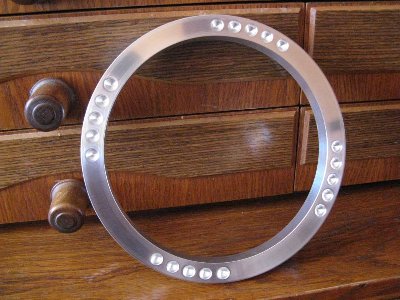

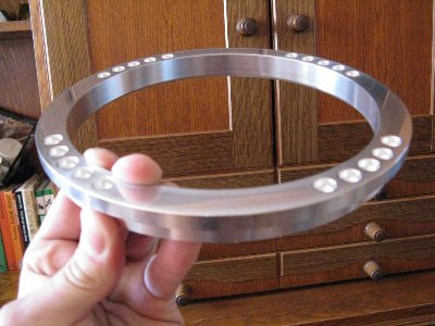

Opytka teleskopu jest już w drodze do mnie,w międzyczasie wykonałem pierścień ozdobny na wlot tubusa teleskopu na wzór wlotu teleskopu intesa :wink: Zostało troche aluminium na cele,w tym tygodniu postaram się ją wykonać.
Postęp prac na dzień dzisiejszy,pierścień na wlot tubusa,cela lustra głównego,podstawa celi.

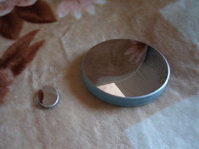

Optyka właśnie do mnie dotarła,lustro główne o średnicy 150/1240mm,oraz lusterko wtórne 32mm.Teraz budowa teleskopu wkracza w ostateczną faze wykończenia,niedługo będzie można się przekonać jak wypadnie teleskop w konfrontacji z makiem 150 brata

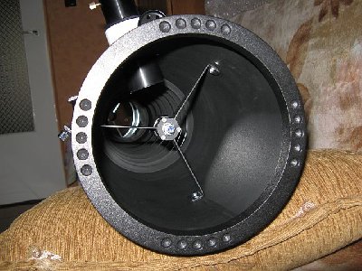

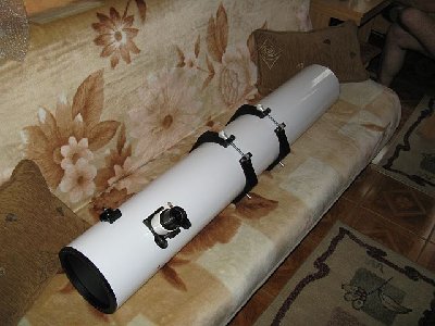

Wreszcie dobiegła końca budowa teleskopu SATURN dzięki pomocy Janusza Płeszki ,który zadbał o kosmetyczne wykończenie teleskopu.Założony został wyciąg 1,25 astrokraka,wykonane piękne profesionalne obejmy,elementy aluminiowe malowane techniką proszkową.Teraz pozostało tylko wybróbować teleskop w boju,akurat będzie porównywany z Makiem 150 Sky Watchera,konfrontacje obu teleskopów przedstawie wkrótce na forum. Składam podziękowania Januszowi za wykonane prace przy teleskopie,oraz panu Stefanowi za wykonanie optyki oraz dziewczynie za pomoc i wsparcie.O to kilka fotek planetarnego SATURNA 150/1240
