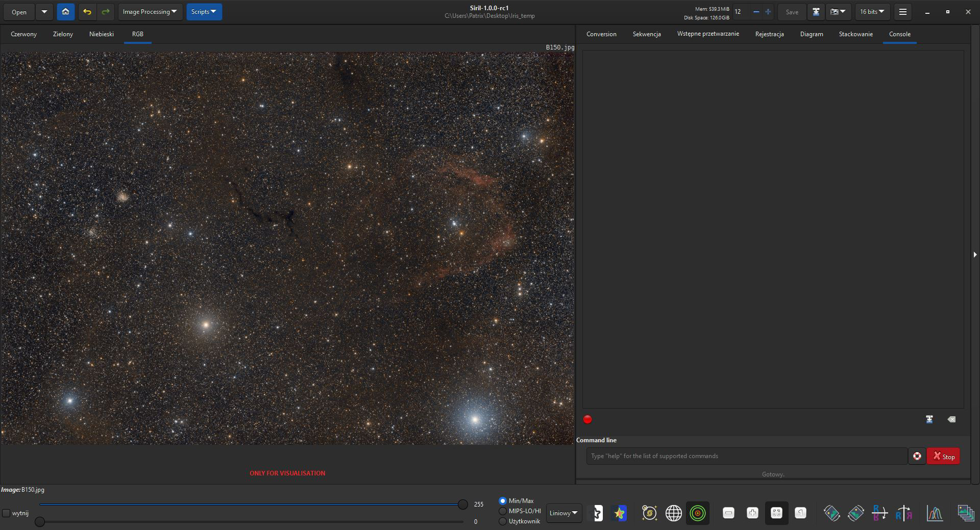

1. otwieramy zdjęcie w Sirilu

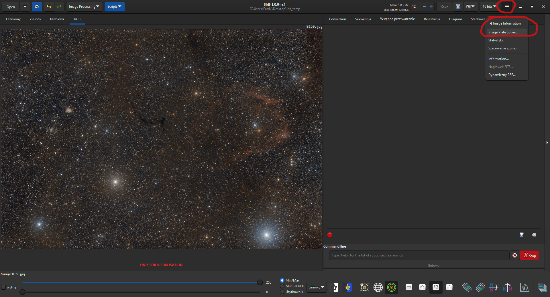

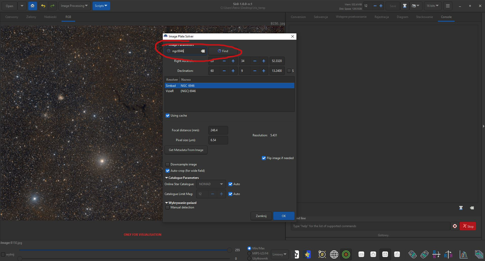

2.klikamy w "Image Information", a nstępnie w "Image Plate Solver"

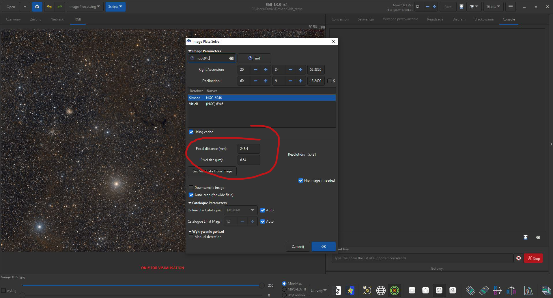

3."Image Parameters" - wpisujemy obiekt, który jest w centrum kadru i klikamy "Find"
4.klikamy na nasz obiekt, który został znaleziony przez soft
5.i w okienku pokazują się jego koordynaty
6.podajemy naszą ogniskową i rozmiar piksela kamery/aparatu i zatwierdzamy przez kliknięcie "OK"

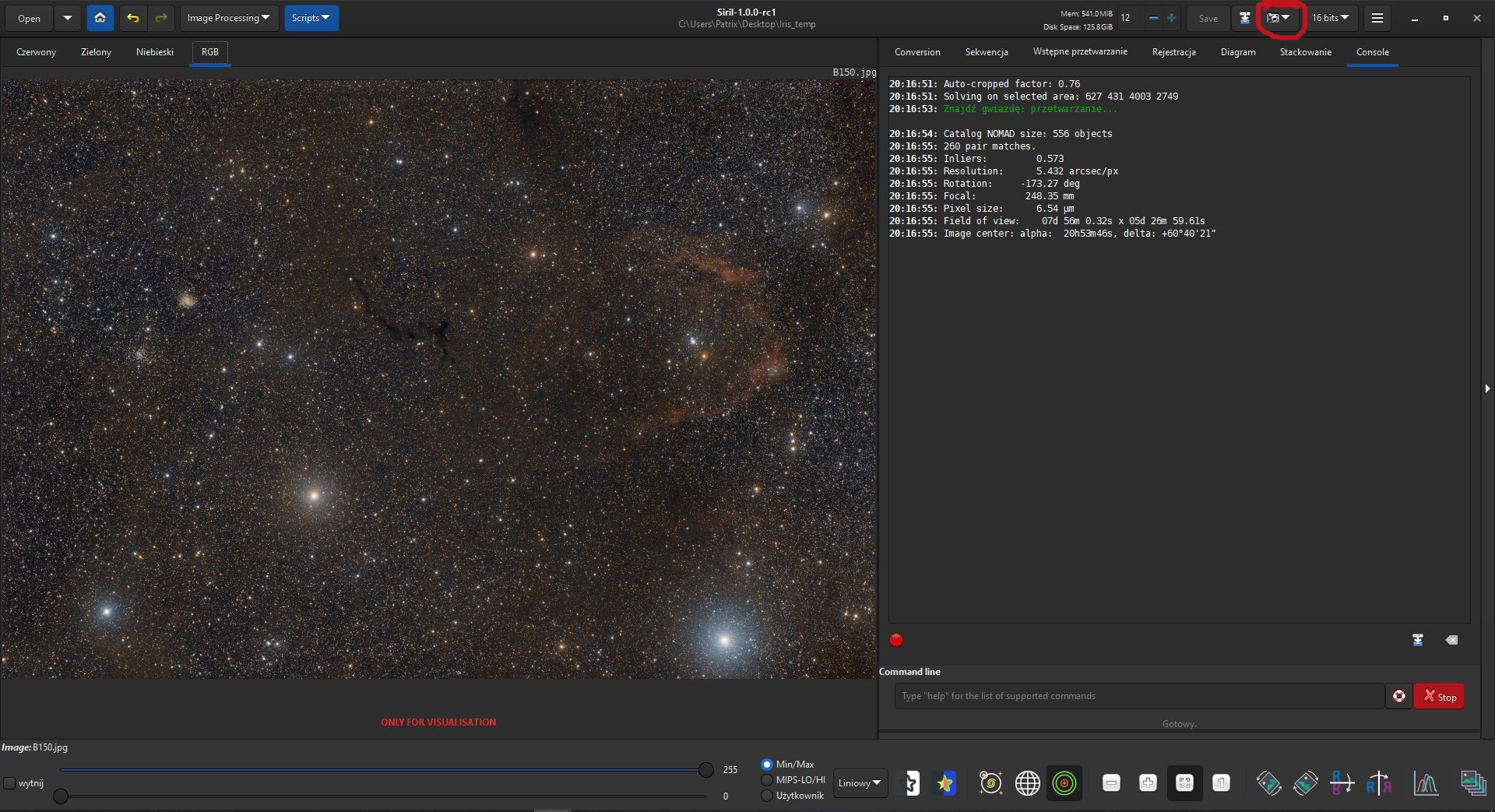

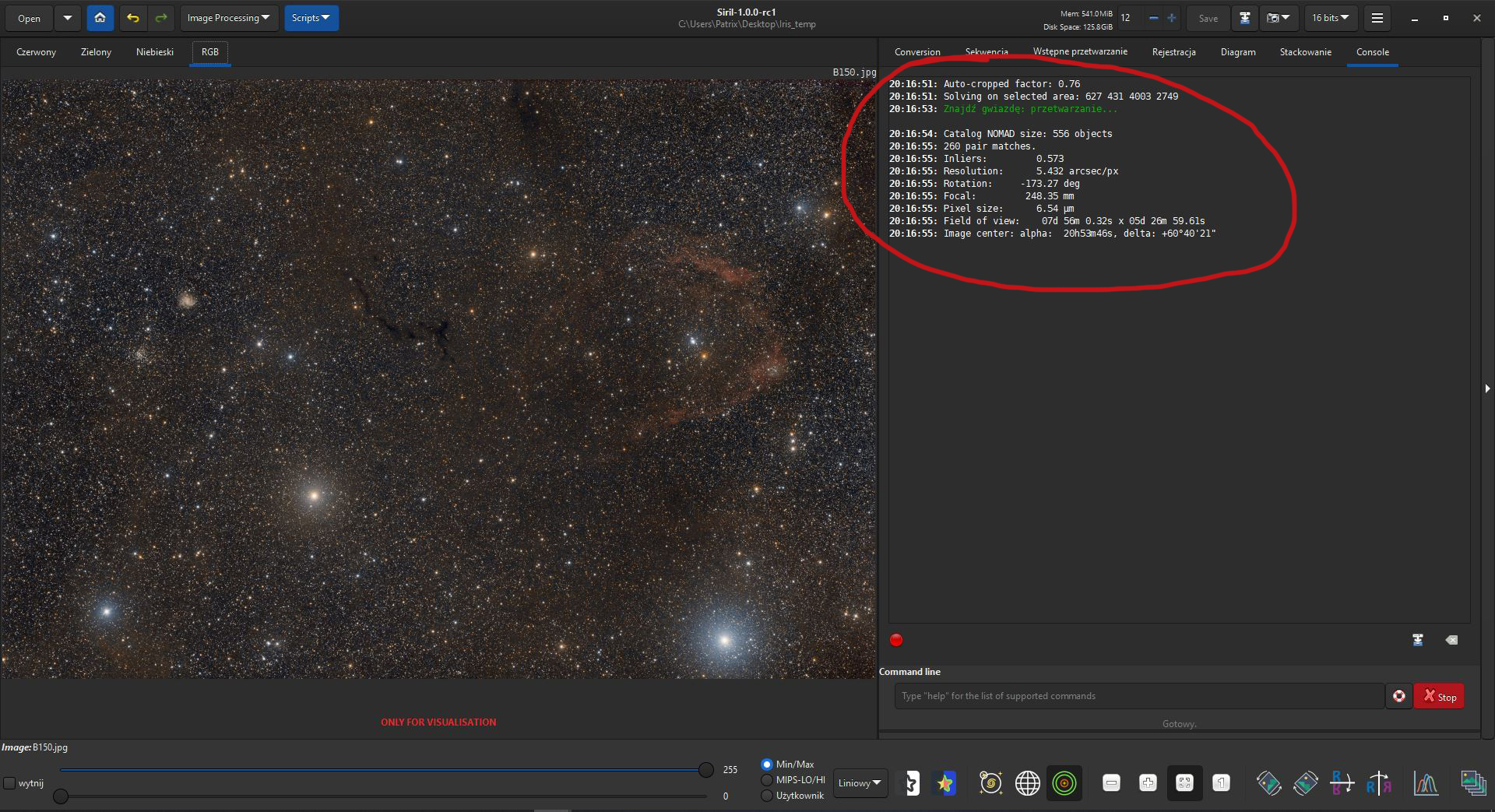

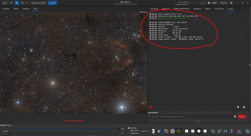

7.w zakładce "Console" program wypluwa wszystkie informacje odnośnie zdjęcia, jak pole widzenia, wyliczona ogniskowa, kąt kamery i wyznacza dokładnie środek kadru

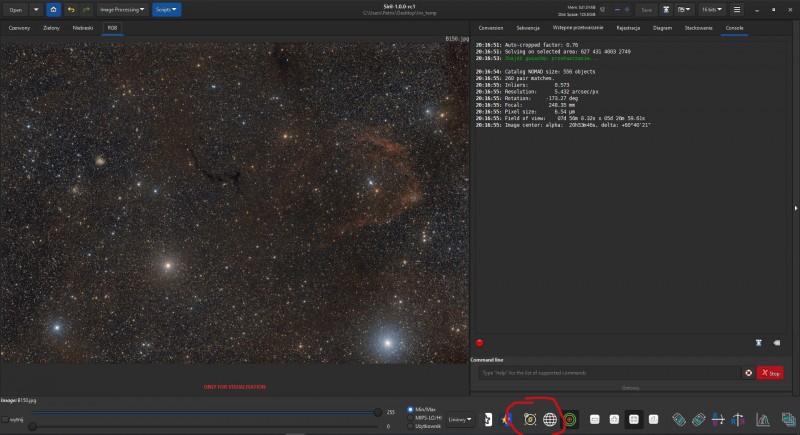

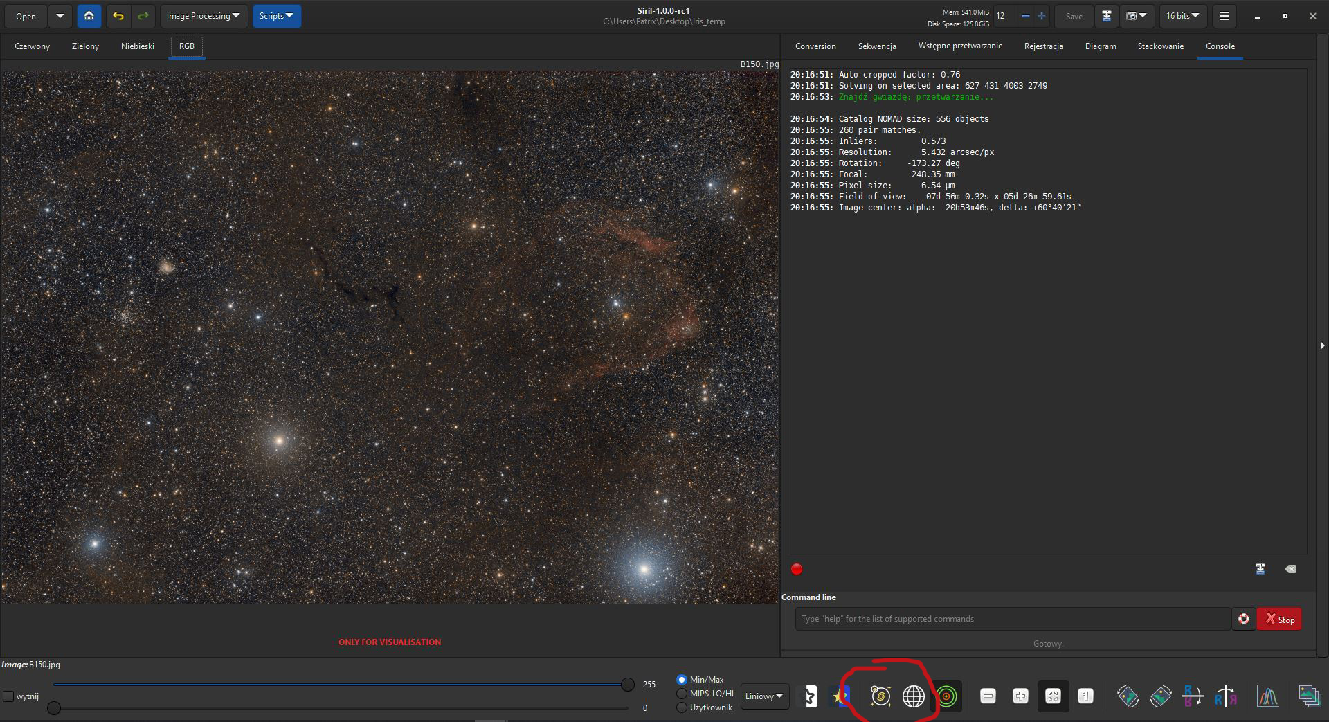

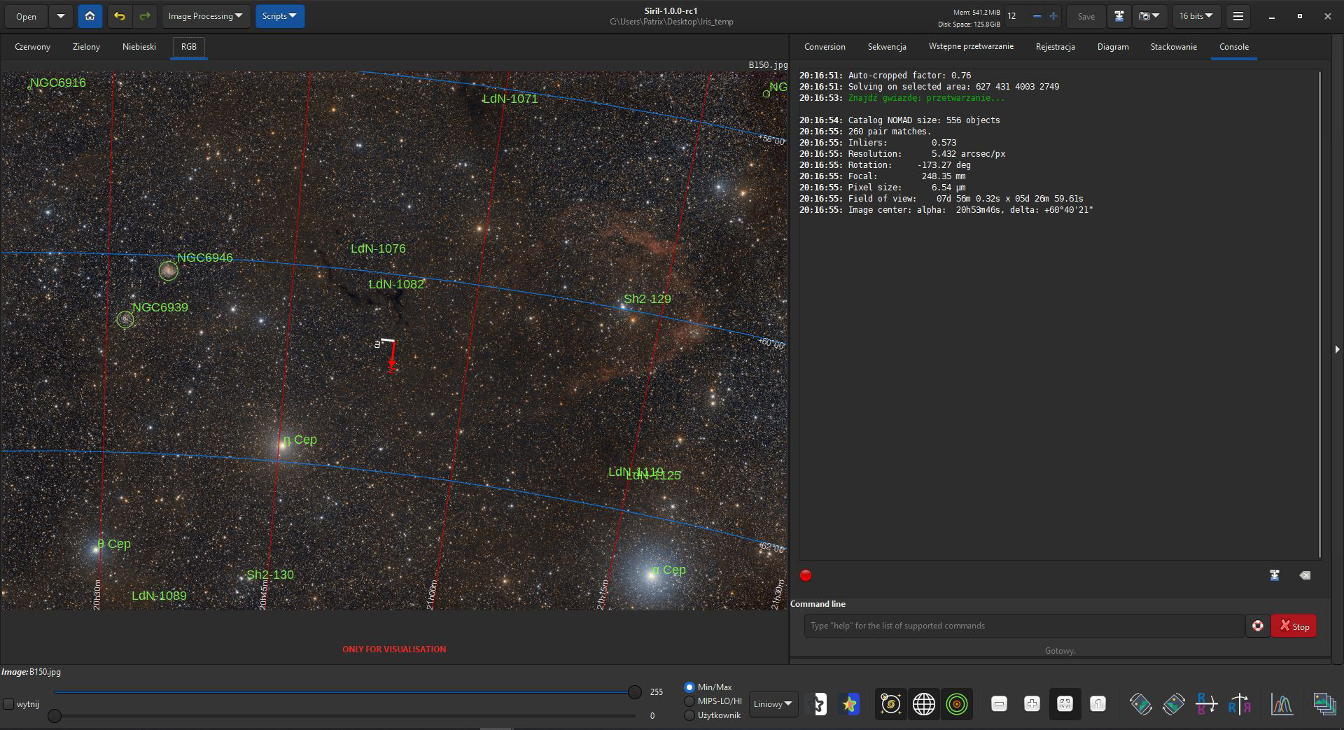

8.teraz już tylko klikamy na te dwie ikonki, pierwsza zaznacza obiekty, a druga nakłada siatkę
9.i możemy cieszyć się już opisanym zdjęciem

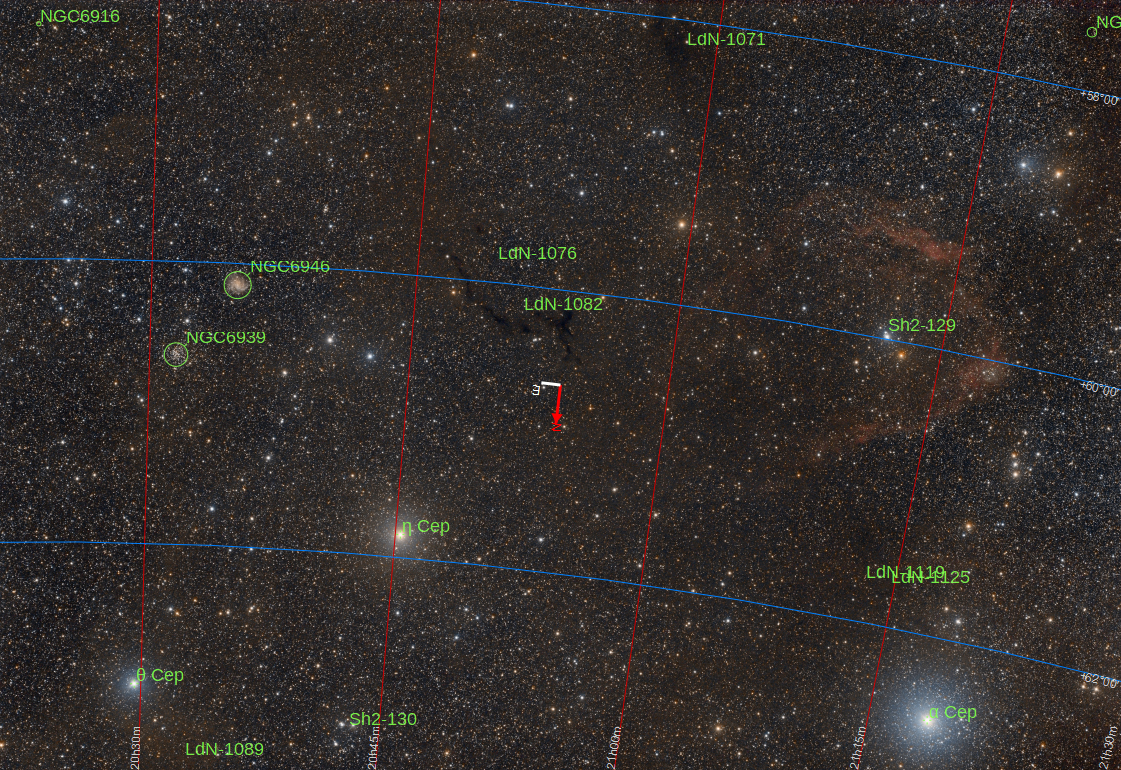

10.a klikając na ikonkę aparatu, możemy zrobić sobie screena
i cieszyć się zapisam na dysku opisanym zdjęciem
