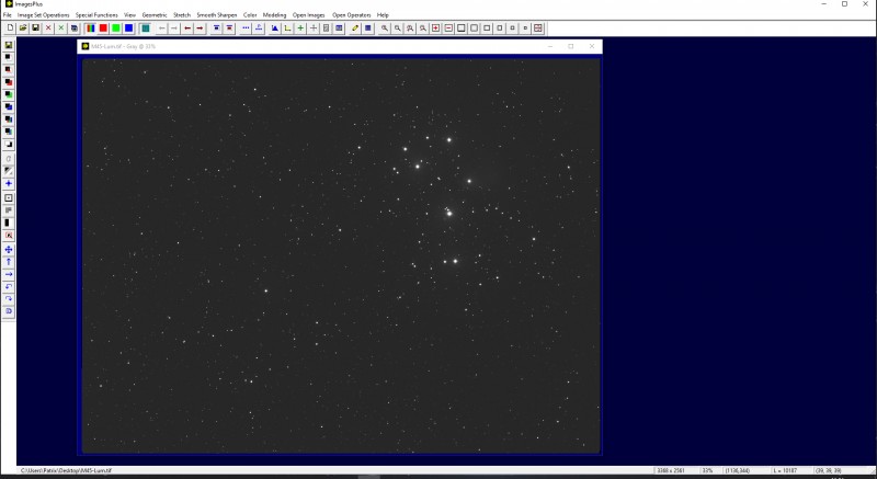

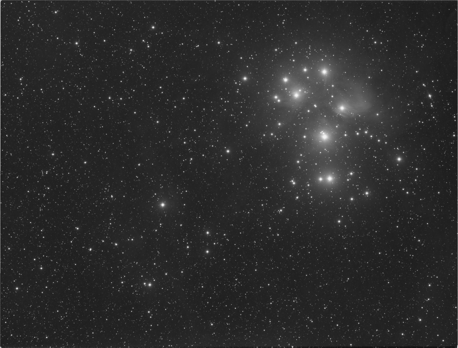

Chciałbym w kilku zdaniach przedstawić mój sposób na wyciąganie ciemniejszych partii mgławic ze stacka. Istnieje wiele sposobów na takie procesy, jedne są lepsze, drugie gorsze, a mój sposób po prostu działa ;) Zaczynamy

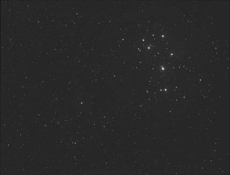

1. otwieramy skalibrowany i poskładany stack w ImagesPlus-tiff, lub fit 16 bit

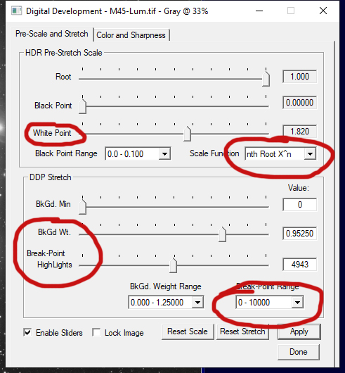

2. otwieramy Digital Development (stretch- digital development, lub ctrl+D)
ustawiamy "scale function" i "break-point range" jak poniżej na zrzucie, a następnie trzema suwakami rozciągamy materiał i zatwierdzamy poprzez kliknięcie "Done"

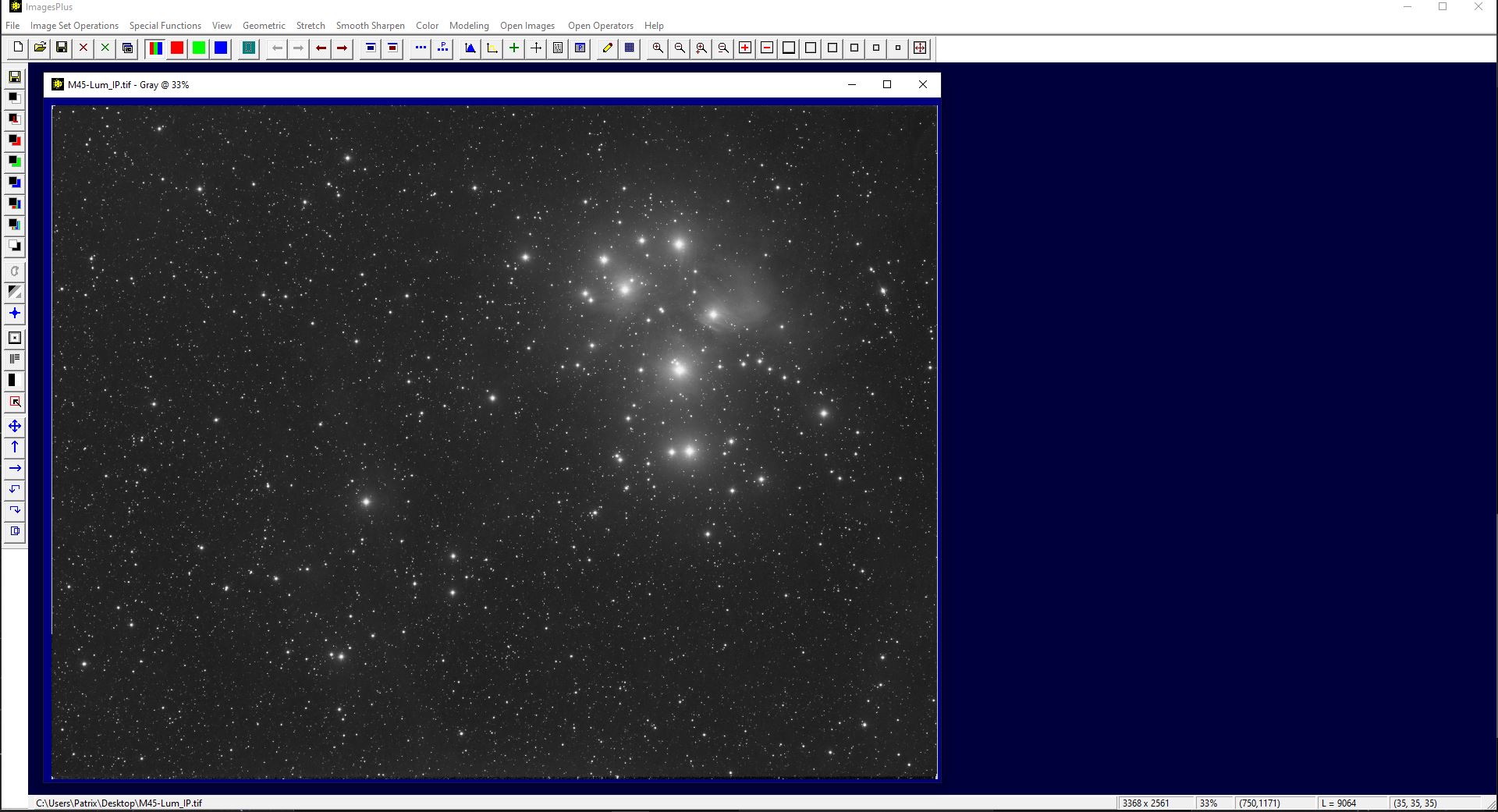

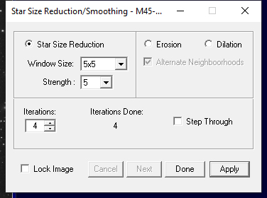

3. lekko można zmiejszyć gwiazdki (smooth sharpen-star size reduction)
4. zapisujemy tiff-a

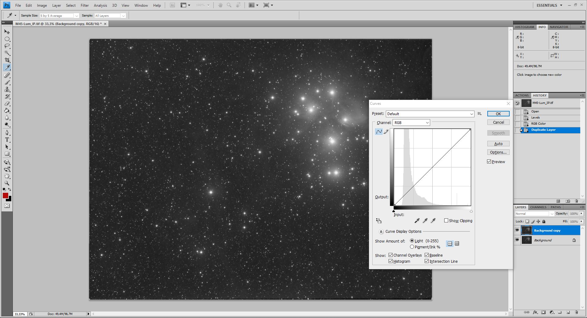

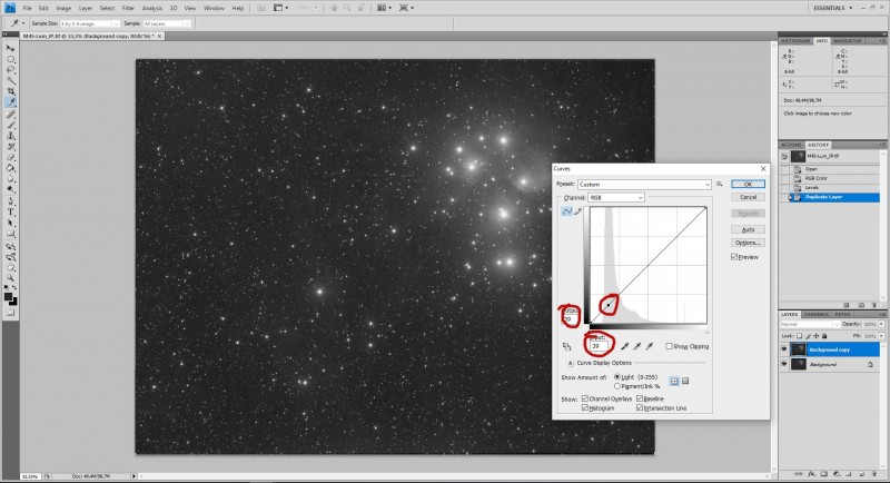

5. otwieramy zdjęcie w PhotoShop, tworzymy jego kopię i otwieramy krzywe.
6. włączamy pipetę, ustawiamy rozmiar sampla na 5x5 i trzymając ctrl klikamy w miejsce pozbawione gwiazd i mgławicy, samo tło, tym samym dodając punkt na wykresie. U mnie jest to 39x39
7.następnie musimy zakotwiczyć krzywą, poprzez dodanie kolejnych dwóch punktów poniżej poziomu naszego tła, czyli w tym przypadku poniżej 39. Przytrzymujemy ctrl i klikamy na krzywą dwukrotnie

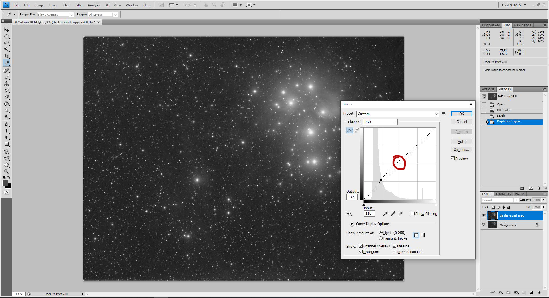

8.dodajemy kolejny punkt, więc przytrzymujemy crtl i klikamy na jakąś ciemniejszą partię mgławicy
9.ten punkt lekko podciągamy. Tło (39) zostaje nam ciągle na tym samym poziomie, a wyciągamy wszystko co znajduje się ponad nim.
10. Jako, że gwiazdy również podciągneliśmy, musimy dodać kolejny punkt do krzywej, gdzieś w połowie pomiędzy punktem naszej mgławicy, a końcem i lekko go obniżamy, przez co gwiazdy się lekko przygaszają.

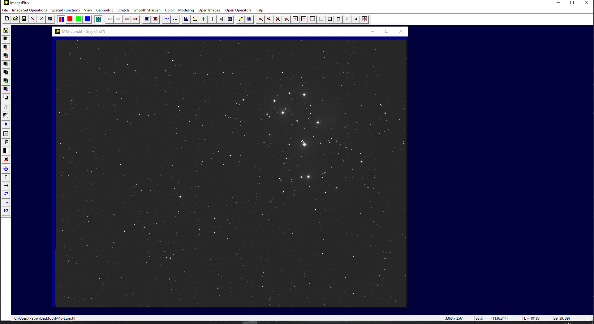

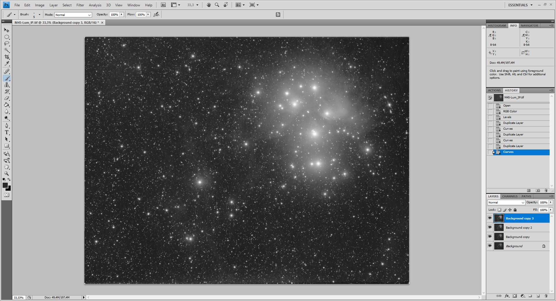

11. proces ten powtarzamy kilkukrotnie, czyli tworzymy kopie ( nie jest to koniecznie, ale łatwo wrócić do poprzedniej wersji) i wyciągamy krzywymi.

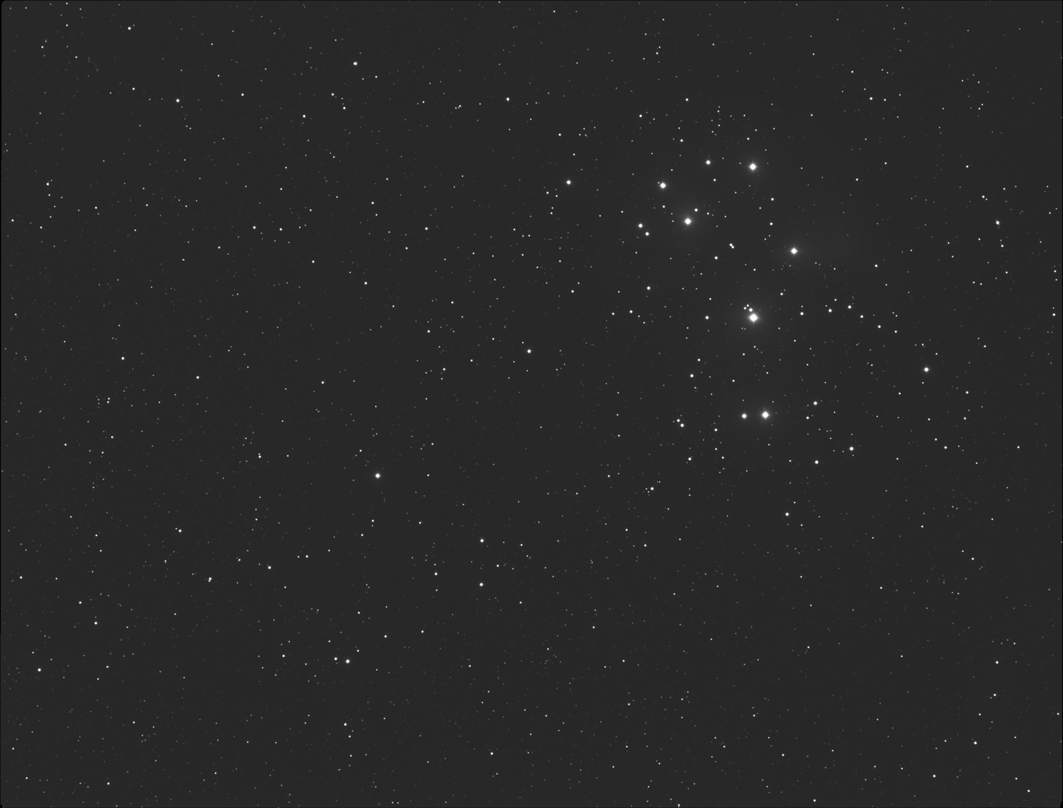

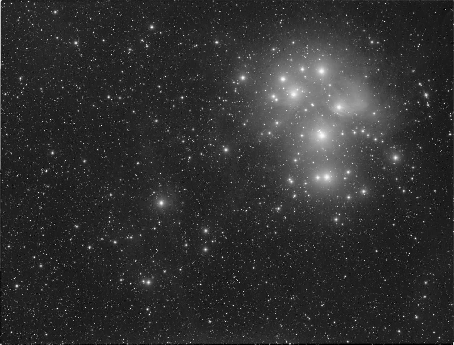

Na koniec wrzucam jak wygląda czysty stack, następnie lekko rozciągnięty w IP i na końcu w PS.
