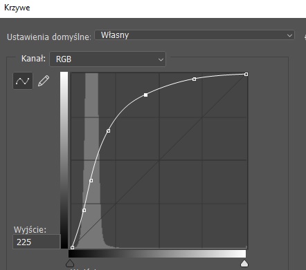

Jeśli chodzi o obróbke krzywymi to każdy to chyba przechodził. Oduczyć się używania krzywych
Jeśli używasz krzywych to postaraj się żeby to wyglądało tak:
Krzywę powinny przypominać wykres logarytmu, wtedy wyciągasz cenie, a na światła odziałowujesz w niewielkim stopniu. Algorytm w Pixie własnie stosuje ten typ wykresu krzywej. Odrazu mówię, że warto to robić RAZ, może dwa razy. Najpierw lepiej wyciągnać materiał Levelsami. Środkowym mid pointem, później ewentualnie taka krzywa, a krzywe typu "S" to są krzywe do robienia już kontrastu, ale wyciąganie materiału nimi powoduje słabe efekty. Zauważ, że wtedy cienie zbijasz w dół, a jasne partie w górę. Czyli zaciemniasz zdjęcie na dobra sprawę. W niektórych obiektach jest to na pewno pożądane, ale w plejadach w pyłach, może już niekoniecznie
