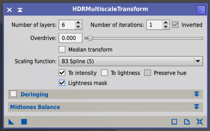

Co do saturacji to musiałbyś zacząć od nowa obróbkę, gdyż na tym etapie mgławica jest trochę prześwietlona i za bardzo nie ma pola manewru. To dość trudny obiekt w obróbce, ponieważ sam Irys jest dość jasny, ale pyły wokół niego już nie. I chcąc pokazać ładnie tą zakurzoną okolice trzeba kontrolować Irysa, żeby go właśnie nie przepalić. W Affinity photo (w PS-ie pewnie tez) jest narzędzie o tajemniczej nazwie "Selective Colour", którym można selektywnie kolorować :mrgreen: Warto korzystając z niej usunąć wcześniej gwiazdy, żeby im nie zmienić barwy.
Jeżeli chodzi o HDR to najczęściej korzystam z narzędzia w Pixie i zazwyczaj ustawienia, których screen jest poniżej działa mi bardzo dobrze.
Zrzut ekranu 2023-09-22 o 12.33.08.jpg (66.04 KiB) Przejrzano 14885 razy

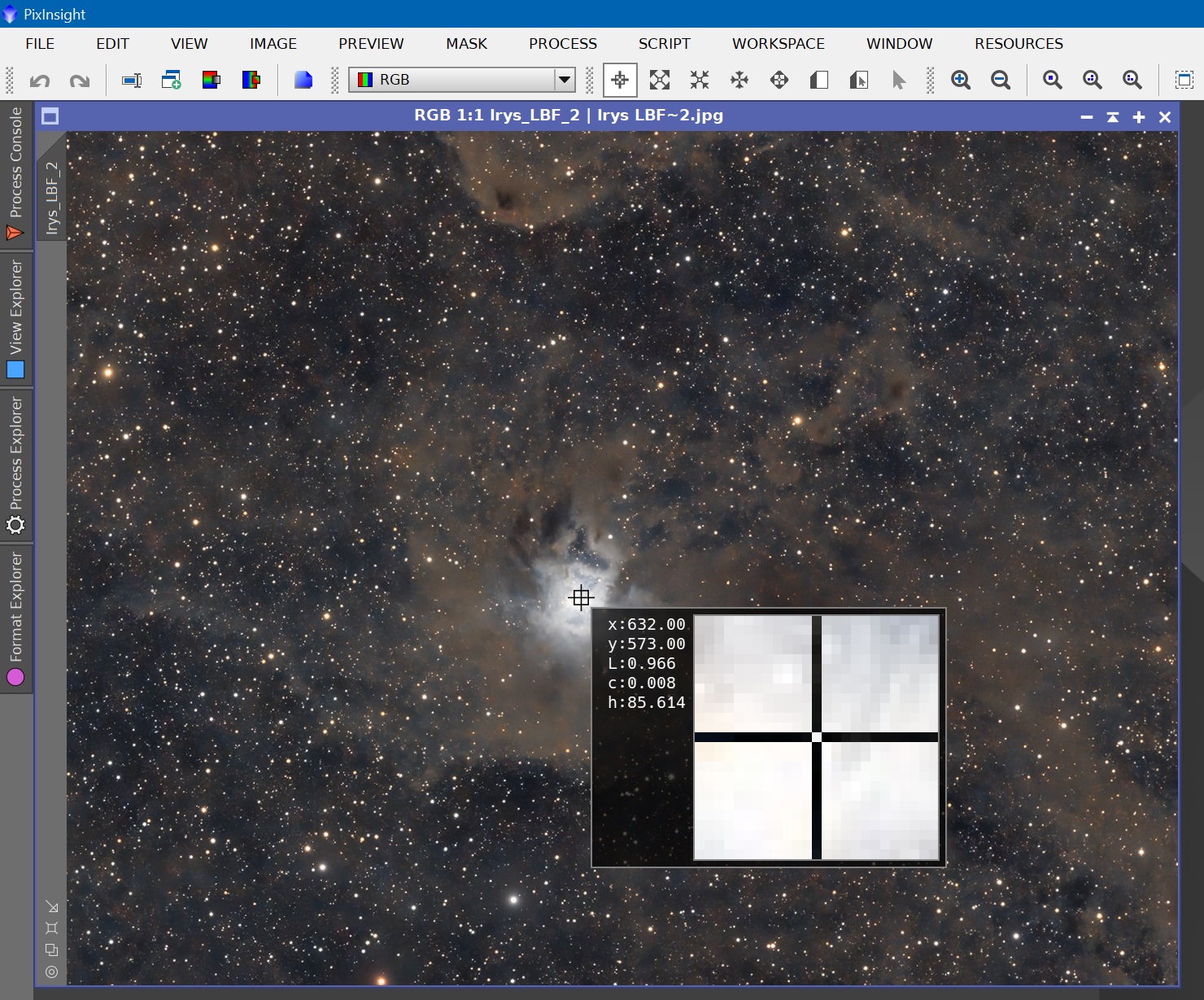

Post autor: Marek » 22 wrz 2023, 14:40
Generalna zasada jest taka, że im jaśniejszy obszar na zdjęciu, tym trudniej wydobyć kolory. W przypadku tych najjaśniejszych części zdjęcia, trzeba robić tak, żeby jasność nie przekraczała 0.8 (wartość L pod kursorem). Wtedy można wydobyć kolor. Dowiedziałem się tego na https://adamblockstudios.com/, sprawdziłem wielokrotnie i zawsze działa. Tak jak napisał Patrix, HDRMT powinno pomóc przyciemnić środek mgławicy.
