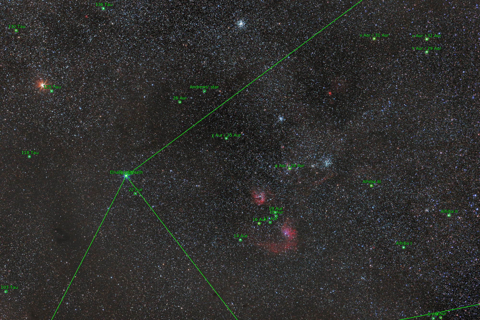

Efekt ostatniej sesji 16.03 w Złatnej. Canon 6D mod + Sigma 105mm EX.

Bardzo fajny kadr i trzy messiery ustrzelone. Jak ci się podoba przesiadka z 1100 na 6D? Jest różnica,co? Natomiast widać, ze albo nie zastosowałeś flata, albo ci coś z nim nie pykło.

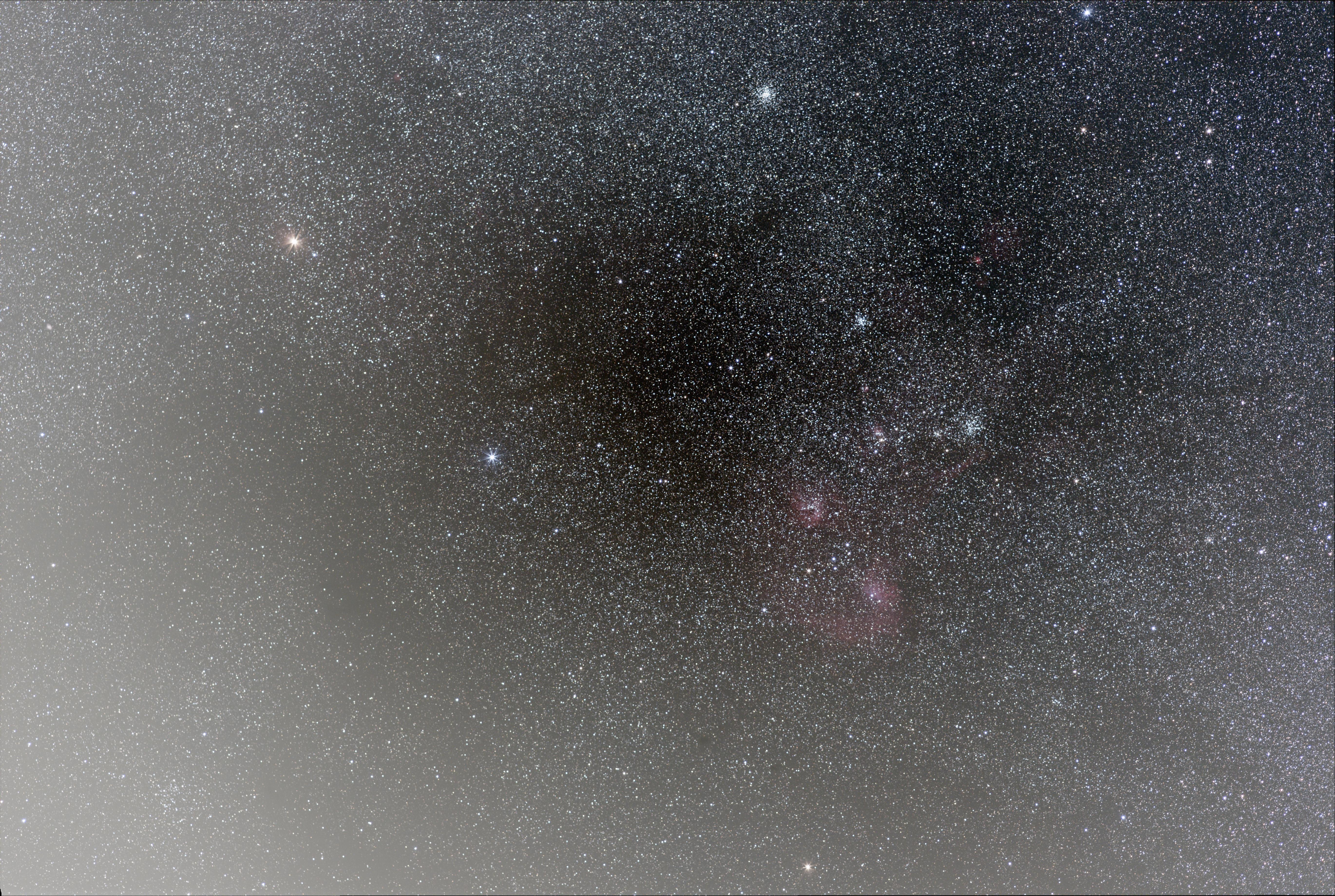

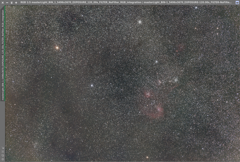

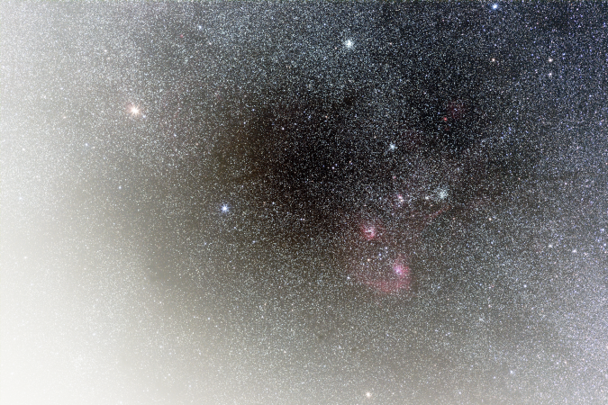

Dzięki, trochę się nakombinowałem żeby to wszystko sensownie zmieścić w jednym kadrze i nawet fajnie wyszło. Była to pierwsza próba z 6D jeszcze bez refraktora więc ciężko o porównanie. TS już gotowy więc następna sesja już z pełnym nowym setupem i wtedy będzie możliwość porównania.

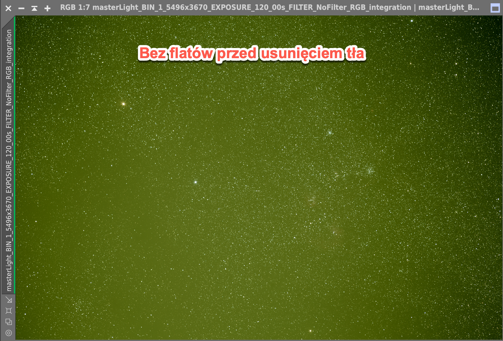

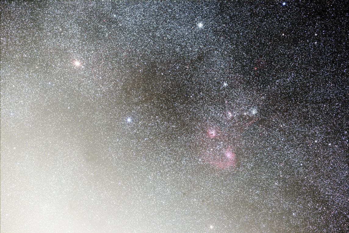

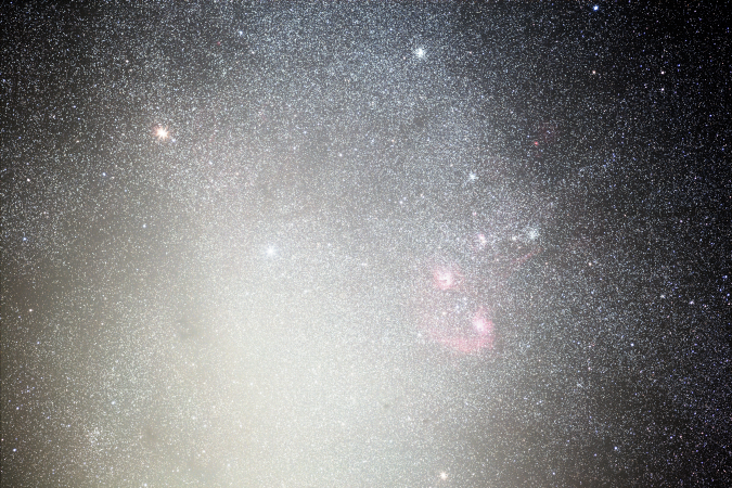

A co do flatów... no niestety dalej się bujam z tym samym problemem i nie mogę sobie poradzić, mam wrażenie, że bez flatów źle a z jeszcze gorzej.
Może pokażę na przykładzie tej foty:
1. Stack bez flatów z wyciągniętym histogramem: 2. Stack z flatami: I jaki wniosek? - bez flatów beznadziejny środek i znośne brzegi a z flatami znośny środek i beznadziejne brzegi. Nie rozumiem czemu to nie działa. Próbowałem robić flaty moim starym sposobem i tym, który podałeś mi jakiś czas temu - na obu ten sam efekt.

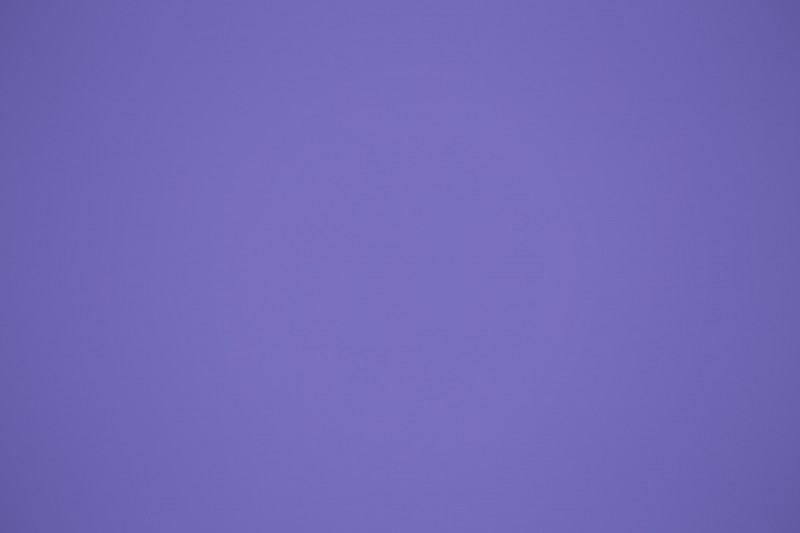

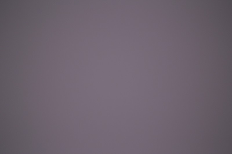

Wklejam oba flaty zapisane w jpg:
1. Flat moim sposobem: 2. Flat twoim sposobem: Rozumiem, że na focie mogą być jakieś gradienty np. od LP ale niemożliwe jest, że na stacku bez flatów gradientów nie ma na brzegach a z flatami już tam są. Dodam jeszcze, że fota była robiona obiektywem więc nie ma mowy o przypadkowym przekręceniu w stosunku do matrycy jak może to mieć miejsce przy teleskopie z rotatorem.
Czy ktoś ma jakiś pomysł odnośnie tych nieszczęsnych flatów? Dzięki i pozdrawiam

No to mamy problem, który trzeba rozwiązać. Pierwsze pytanie jakie przychodzi mi na myśl- flaty kalibrowałeś darkiem? Jakiego sortu używasz do kalibracji/ stackowania?
Re: Woźnica na szeroko
A więc robię zarówno flaty jak i dark flaty tak jak mi kiedyś pisałeś ale się teraz zastanawiam czy Siril w którym stackuje w ogóle uwzględnia te dark flaty. Używam podstawowego skryptu stackowania i nie wiem czy on kalibruje te flaty Darka mi. Spróbuję to wszystko przemielic jeszcze raz w dss, który na pewno uwzględnia dark flaty i dam znać jaki efekt. Dzięki

Kiedyś się bawiłem sirilem. Jedno jest pewne- ten skrypt nie kalibruje flatow, ale możesz sobie sam napisać taki skrypt. Ja kiedyś zrobiłem sobie taki skrypt pode mnie i działał. Co do DSS to się nie wypowiem, bo nie używam, ale mogę ci poradzić, żebyś ściągnął sobie demo APP https://www.astropixelprocessor.com/shop/. Genialny soft, który jeżeli chodzi o składanie materiału to nie ma sobie równych. I nie zniechęcaj się dość dziwnym interfejsem; trzeba się do niego przyzwyczaić i tyle.

Wklejam wyniki po stackowaniu łącznie z dark flatami z DSS i APP:
1. DSS: 2. APP: Jak widać dalej kiepsko. APP ma bardzo podobny wynik jak Siril, najlepiej chyba to wygląda w DSS. Odnośnie APP nie mam pewności czy wszystko dobrze zrobiłem bo ogólnie program jest mało przejrzysty.
Spróbuję jeszcze w tym starym Pixie chociaż nie ukrywam, że wolałbym zostać w Sirilu, który nie dość, że jest darmowy to moim zdaniem ma najprzyjemniejszy interfejs. Dodatkowo w najnowszej wersji jest integracja ze Starnetem wiec funkcjonalność programu mocno wzrosła.
Spróbuje poszukać sktryptu do Sirila, który kalibruje flaty dark flatami może to rozwiąże problem.
PS. przyszło mi jeszcze do głowy, że może telefon który użyłem do podświetlenia flatów ma nierównomiernie podświetloną matrycę i stąd te przekłamania, spróbuję zrobić flaty jeszcze raz twoim sposobem ale zamiast ekranu użyję nieba.

Cześć Marek
Bardzo fajny kadr, ładnie Ci to wyszło! Tylko tego flata trzeba ogarnąć.
Ja miałem podobne jaja z kalibracją.
Pytania:
1. Czy flaty robisz flatownicą czy skyflaty?
2. Czy nie wpadło gdzieś bokiem światło słońca przez przypadek ?
3. Czy temperatura podczas robienia flatow była znacząco różna od tej w nocy? Czy ISO było takie samo jak podczas akwizycji?
4. Czy używasz biasa ?
Generalnie u mnie problem rozwiązał się odkąd zacząłem robić dark flaty.

Dzięki
Flaty robiłem na kilka sposobów i stackowałem w kilku różnych softach w tym w APP 2.0. Efekty wszędzie podobne.
Generalnie jak się teraz zastanawiam to może być jednak efekt LP a nie złych flatów. Pamiętam, że Woźnica schodziła wtedy dość nisko na stronę zachodnią gdzie jest dość duże zaświetlenie - widać to nawet na pojedynczej klatce light z końca sesji.
Podejrzewam, że flat poprawnie niweluje winietowanie optyki a to co zostaje to łuna od LP.
Myślę, że najprostszym sposobem na sprawdzenie tego będzie skierowanie obiektywu w zenit gdzie nie ma LP i wykonanie pełnej sekwencji łącznie z flatami. To powinno wyjaśnić czy flaty i stackowanie jest ok.

No to jeżeli po tylu próbach dalej to wychodzi to... wychodzi to, co się zarejestrowało
czyli light pollution.
Zrób test i zobaczysz.

A może podrzucisz mi jakoś kilka klatek i kilka flatów i spróbuję coś z tym zrobić w PI? Zdecydowanie nie jestem jeszcze ekspertem ale może się uda

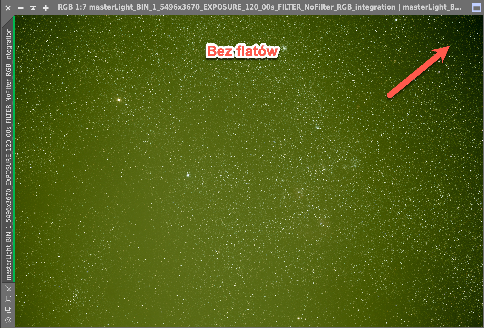

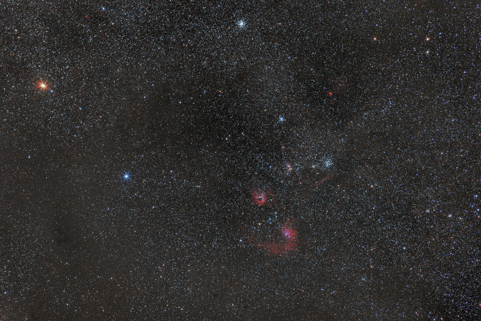

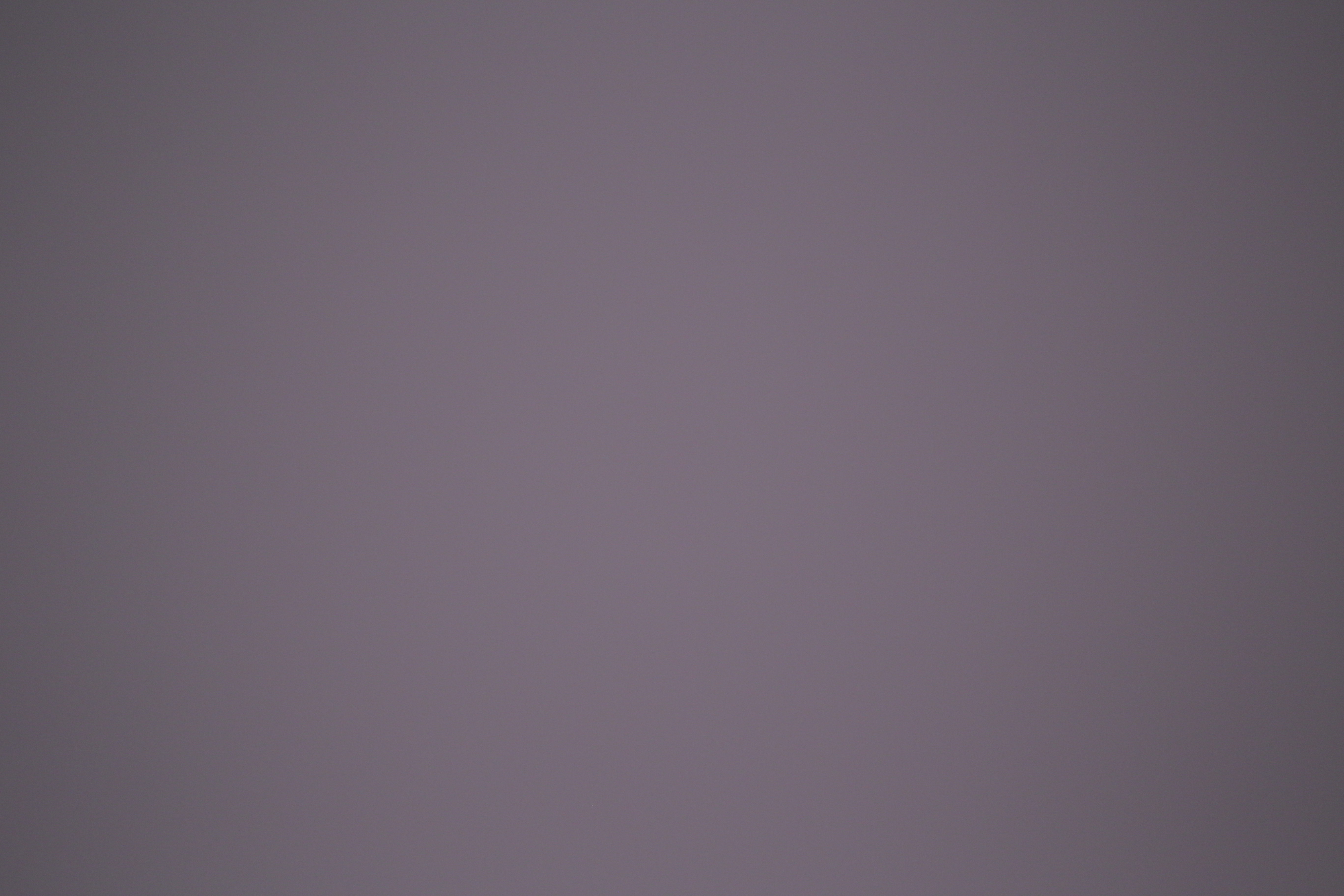

A więc postackowałem to wszystko na dwa sposoby - raz bez flatów i raz z flatami - i wyciągnąłem histogram. Jak się spojrzy na stacki to wyglądają jakby były negatywem - na jednym środek jest ciemniejszy a boki jasne a na drugim na odwrót. Poza tym na jednym prawy górny róg jest bardzo ciemny a na drugim lewy dolny róg jest jasny. Stąd powiedziałbym, że prawdopodobnie flaty są odwrócone w stosunku do lightów o 180 stopni... Odwróciłem je i zestackowałem jeszcze raz. Potem odpaliłem jeszcze automatyczne usuwanie tła i wyciągnąłem histogram
O kurcze, to może być to! Sprawdziłem właśnie w aparacie i miałem włączoną funkcję auto obrotu. Być może przy robieniu flatow obiektywem pionowo do góry aparat obrócił zdjęcia właśnie o 180 stopni. Spróbuję też obrócić wszystkie flaty i zestackowac jescze raz w Sirilu. Dzięki wielkie

Na razie to jeszcze tylko hipoteza i musi zostać potwierdzona
