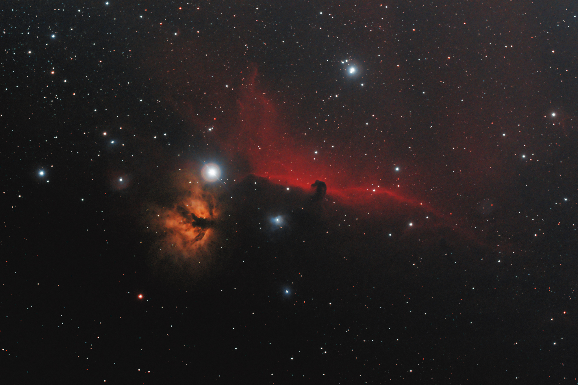

Pierwsze testowe światło z quadrupletu TS 65Q, z zaświetlonego Górnego Śląska. Po gwiazdach widać, że nowe APO wymaga dopieszczenia ale jest to do ogarnięcia. Fota robiona z filtrem CLS co pozwoliło na klatki 180s przy iso 1600 ale niestety wypaczyło trochę kolorki.
Do materiału na pewno wrócę ponownie tym razem pod ciemnym niebem po ogarnięciu gwiazdek w TSie.

Fajna fotka!
Podoba mi się
Re: Mgławica Koński Łeb, Mgławica Płomień i IC 434
Dzięki, cieszę się że się podoba
Druga próba pod ciemnym niebem będzie na pewno dużo lepsza.

Gratuluję udanego pierwszego światła. Obie foty są bardzo fajne. Cieszę się, że dział astrofotograficzny na forum dalej żyje i jak widać ma się bardzo dobrze.
Jedna sprawa mi nie daje spokoju. Miałem to samo w moim 1100D i kiedyś jak rozmawiałem z Marvaz-em to mówił, że też ma ten sam efekt. W sumie nigdy tego tematu nie zagłębiałem, bo 1100D był u mnie jako druga puszka, ale widzę, że u Ciebie jest ten sam efekt, czyli być może ten model tak ma, a mianowicie na jaśniejszych gwiazdach pojawia się taki czarny pasek zawsze skierowany w dół.

@Patrix Miałem to samo
Ciekawe... nigdy nie sądziłem, że inni też tak maja

Potwierdzam, bardzo dobrze widoczne jest to na zdjęciu Plejad - krecha pod każdą jasną gwiazdą. Ciekawe z czego to wynika i jak to wyeliminować.
A na pojedynczych klatkach też to jest czy tylko na stacku?
