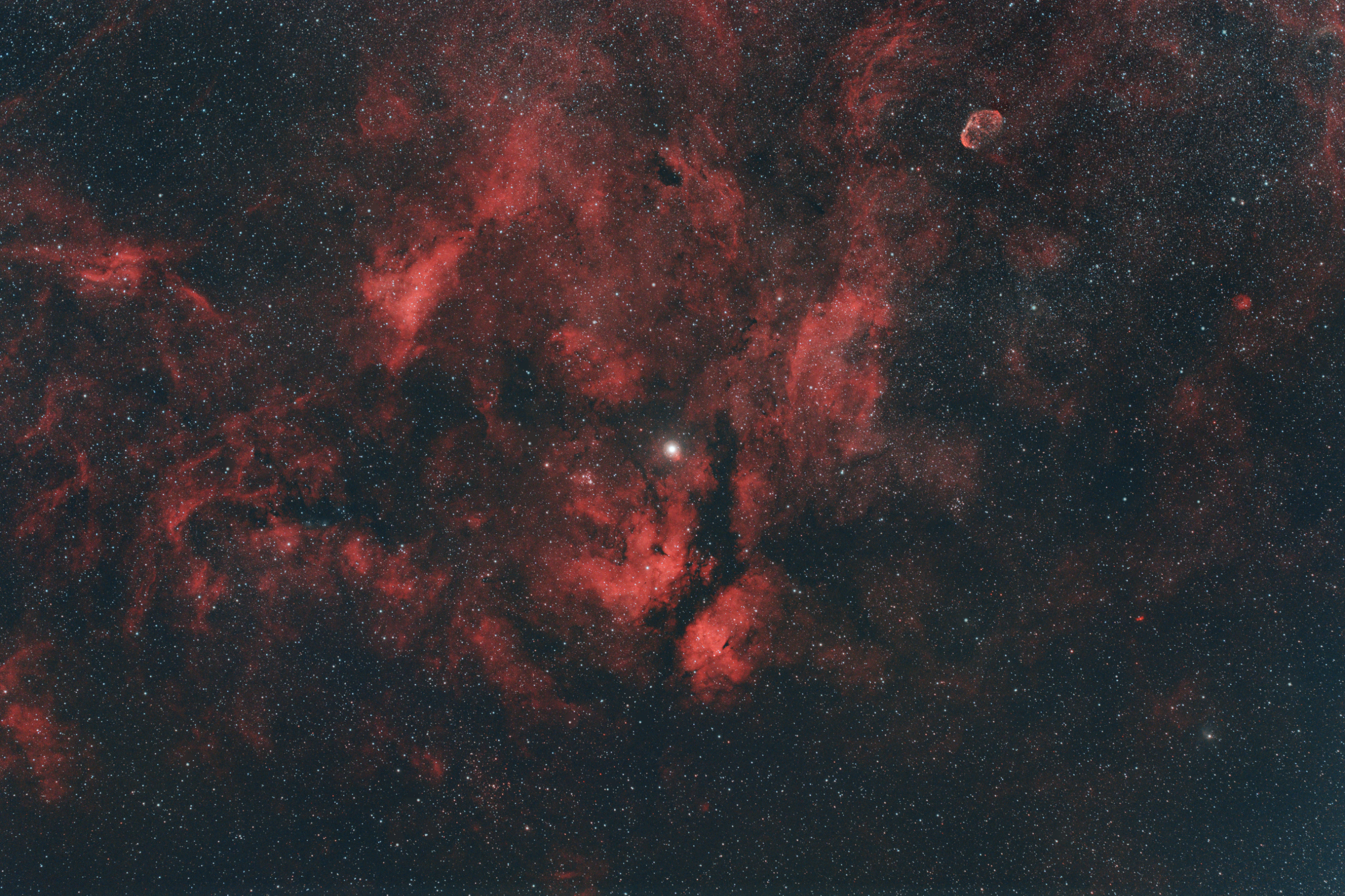

Wczoraj doszedł do mnie nowy filterek- dwu calowy Optolong L-eNhance i akurat miałem wczoraj czystą noc. Filtr przepuszcza pasmo Hb,OIII oraz Ha. Tlen z Hb mają szerokość 24nm, natomiast Ha 10nm. Czyli dla modyfikowanego Canona wydaje się być idealne. Wczoraj również ku mojej uciesze był dość pokaźny łysy w fazie 81%. Strzelałem po całym niebie robiąc rózne obiekty dla testu, aż w końcu puściłem 10 klatek okolic Sadra. No i to jest to. Duży księżyc, łuna od Bielska na północy, od Żywca na południu a filtr wyciął wszystko w pień. Jestem mega zadowolony z testu, bo zapowiada się, że w tym roku uda mi się zrobić mozaikę Łabędzia.
Redcat,6D, l-enhance-tylko 10x600sek ISO1600

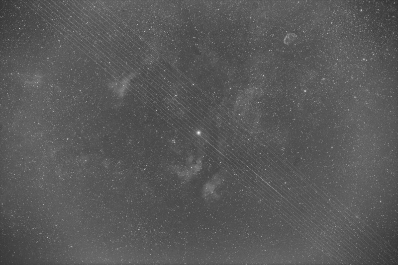

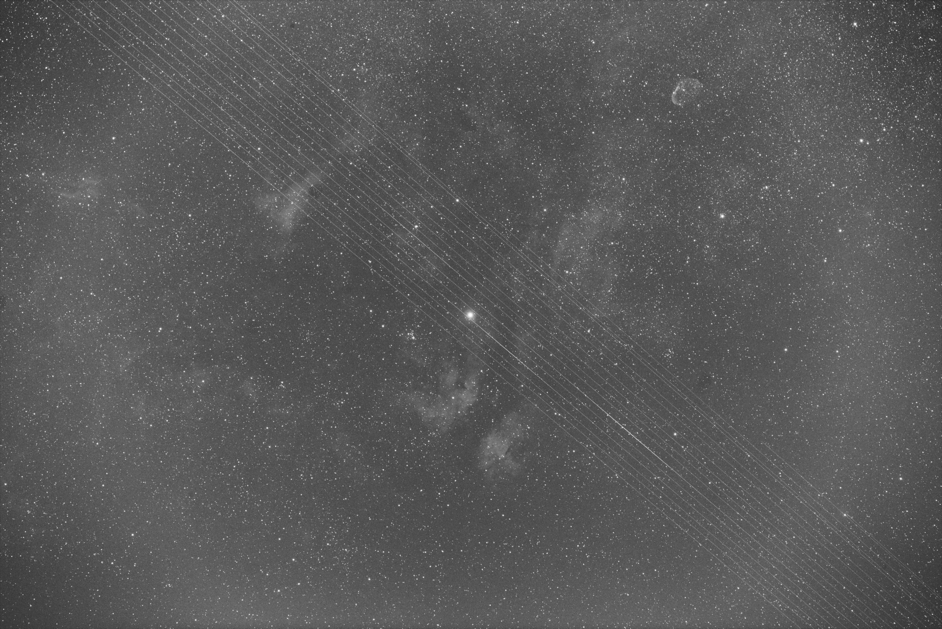

Tak teraz widzę, że załapałem się na inwazję starlinków na sadra
Re: Test w wąskich pasmach
Post autor: Mateusz F » 23 maja 2021, 14:50
Te starlinki to bedzie problem dla dlugich ekspozycji....

Jak na zdjęcie przy takim księżycu... Jestem pod wrażeniem!
Też o nim myślałem - o niekonkretnie ;) o jakimś właśnie dual band.
Jest jeszcze L-extreme, czy on jest jeszcze węższy?
Post autor: Patrix » 23 maja 2021, 15:25
WavesWatcher pisze:
23 maja 2021, 15:21
L-extreme ma po 7nm w oby kanałach, więc bardziej nadaje się do kamer niż DSL-Ra. Możesz śmiało go brać. On jeszcze bardziej wytnie LP i zwiększy kontrast

Nie zapominaj, że programy do stackowania mają coraz lepsze algorytmy i da się takie ślady usuwać podczas składania. Ale niewątpliwie za niedługo pewnie na każdej klatce będą pojawiać się jakieś smieci.

Zdecydowanie do kamer lepsze są węższe filtry. Przy Ha 7mm i Ha 20nm wodoru łapie się tyle samo, różnica jest w tym, gdzie nie ma wodoru. Weższe filtry pozwalaja na dłuższe czasy z racji tego, że cięzko przepalic gwiazdy, rośnie SNR obiektu a samo tło jest bardziej kontrastowe. Jednak na Dslr przy krotszych czasach tło jest bardzo zaszumione, trzeba by palić dłuższe klatki i uważam ze te 7nm bedą dużo lepsze niż jakikolwiek szerszy.
Ja mam 5nm Ha ale nie zdążyłem przetestować. Z reguły do kamer 3nm są superaśne i warte inwestowania.
