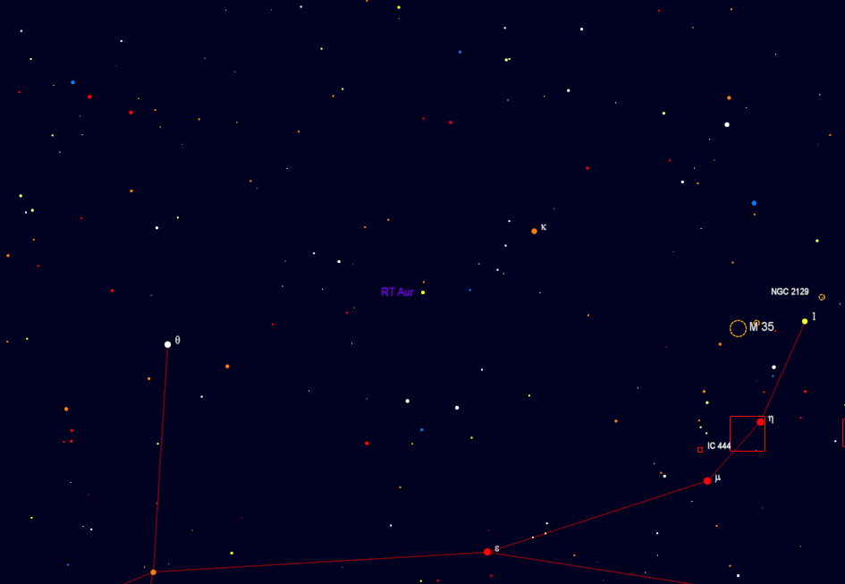

Na zimowym niebem,ponieważ wieczory są dłuższe,proponuje obserwowanie dość ciekawej jasnej cefeidy,a mowa o RT Aur (48 Aur) :D
To gwiazda zmienna pulsująca cefeida typu DCEP i jest położona w południowej części konstelacji Woźnica. Gwiazdę można odnaleźć 7 stopni na zachód od gromady otwartej M35. RT Aur (48 Aur) jest gwiazdą zmienną,żółto-białym nadolbrzymem,jego jasność zmienia się w zakresie (+5.0 - +5.82 V Mag). z okresem zaledwie 3.728 dnia. Podczas zmiany jasności i pulsacji jego widmo zmienia się z F4 do G1 o klasie jasności Ib 8-) To gorąca gwiazda,ponieważ gwiazda podczas jaśniejszej i gorętszej jego temperatura wtedy wzrasta do około 7000 Kelvinów :o :o :o
Gwiazda jest oddalona 1500 lat świetlnych od Słońca.
Promień gwiazdy,wynosi 35 promieni Słonecznych,a jego masa jest większa 4.5 masy Słońca. RT Aur jest jaśniejsza o 1000 razy niż nasze Słońce :shock: Gwiazda została odkryta w 1905 roku przez T.H. Astbury.
Polecam obserwacje lornetkowe tej gwiazdki o dużym polu widzenia i wtedy na pewno rezultaty pomiaru wyjdą dobre :D :D
Podejrzewa się, że gwiazda RT Aur jest spektroskopowym układem podwójnym, ale nie zostało to potwierdzone. Najsilniejsze dowody znaleziono w 2013 roku. Przy użyciu interferometrii optycznej obserwatorium CHARA . Towarzysz miałby 6.7 magnitudo 8-) 8-)

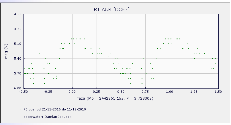

Ja w każdą pogodną noc podczas obserwacji RT Aur,wykorzystuje lornetkę 10x50 o polu widzenia 6.5* stopni ;) ;) ;)
Poniżej krzywa fazowa moich obserwacji w Polskiej bazie,oraz mapka Skycharts (CdC).

Post autor: Setaarius » 24 gru 2019, 20:49
Podziwiam cierpliwość jaka wydaje się mi jest potrzebna, w takich obserwacjach. W polskich warunkach pewnie jeszcze trudniej ze względu na dość kapryśną pogodę. Chyba ciężej o regularne pomiary?
astrodamian
Posty: 48
Rejestracja: 22 gru 2019, 17:34
Re: Obserwujmy Cefeidy - RT Aur
Post autor: astrodamian » 24 gru 2019, 21:44
24 gru 2019, 20:49
Tak tak,jeżeli pogoda nie dopisuje,to wtedy jest przerwa w obserwacjach,ale krzywa fazowa jest po to aby każdy punkt był na krzywej fazowej,czy gwiazda o okresie maksimum się spóźnia czy okres wydłuża :D To nie ma znaczenia,czy się przerwie obserwacje. Ważne jest ile upłynęło od minimum jasności do maksimum na krzywej fazowej ;) ;)
