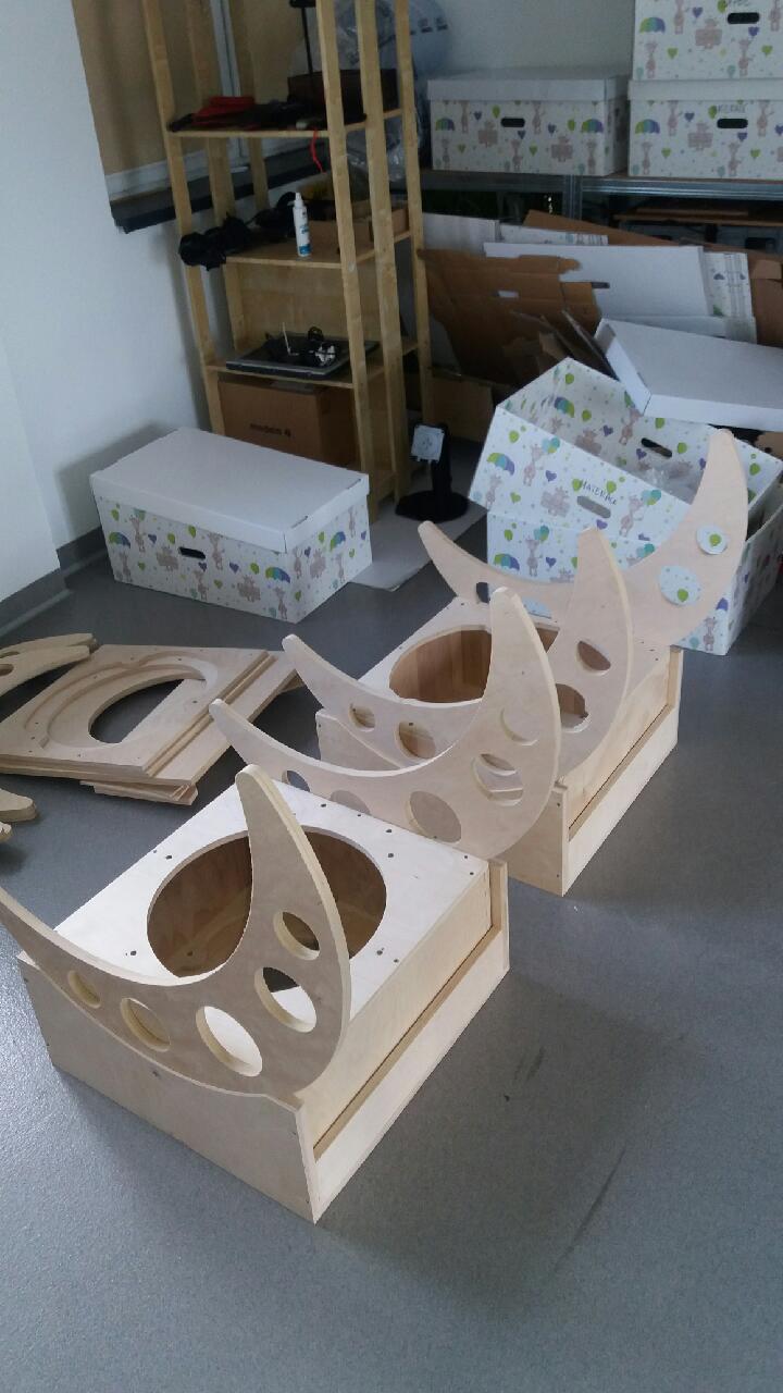

Post autor: Setaarius » 23 paź 2018, 18:21
...malujemy itd...

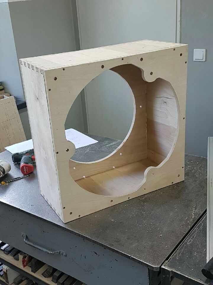

Post autor: KrzysiekRajda » 23 paź 2018, 20:45

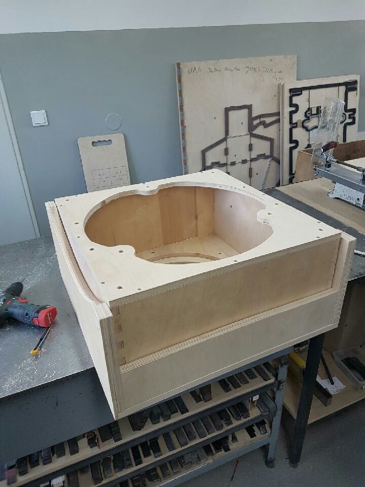

Sklejka jest pomalowana profesjonalnie,klatka dolna wygląda pięknie,fota nie oddaje tego jak wygląda na żywo.

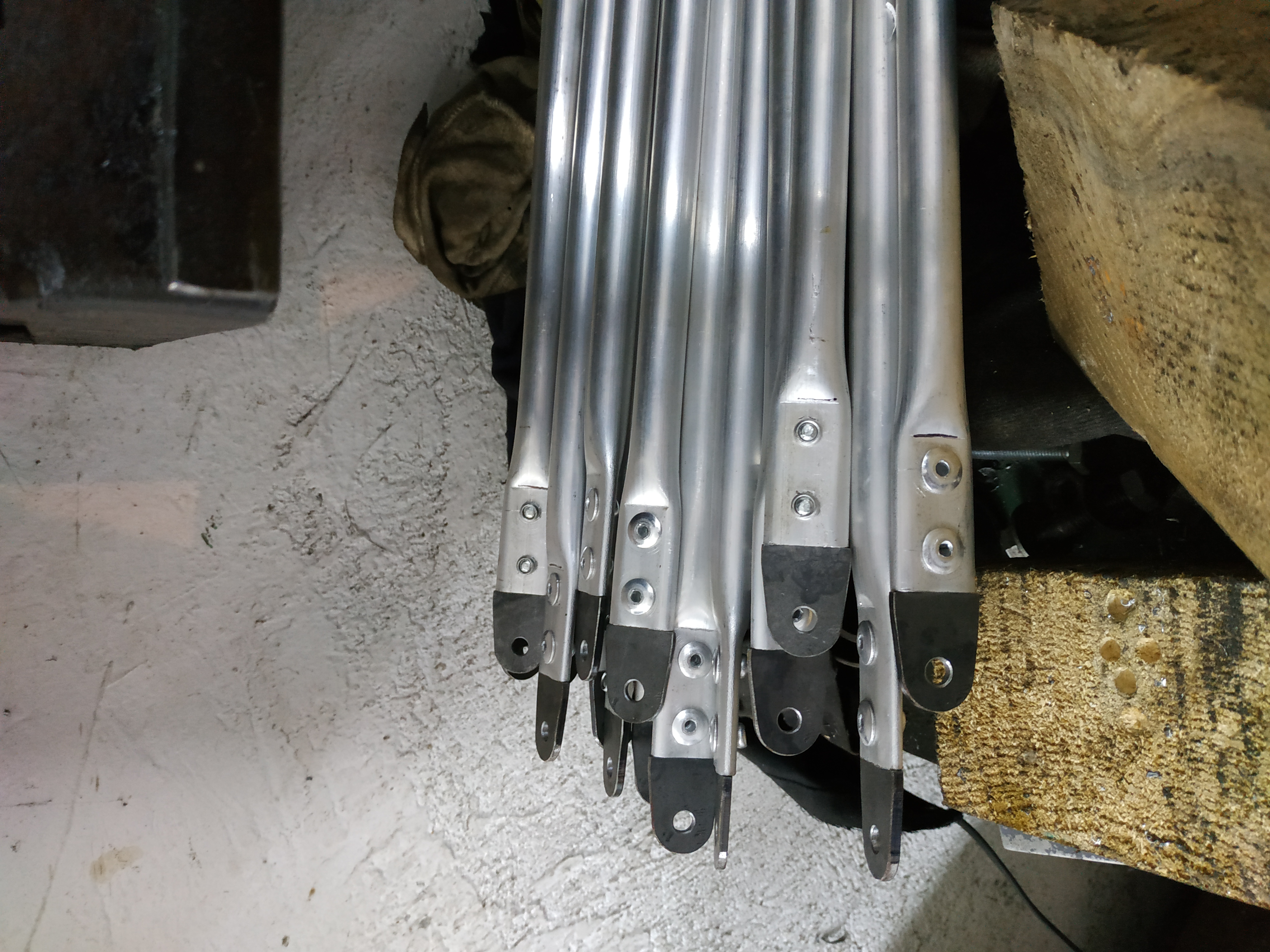

Re: Ostatni etap...składamy
Post autor: KrzysiekRajda » 25 paź 2018, 19:50

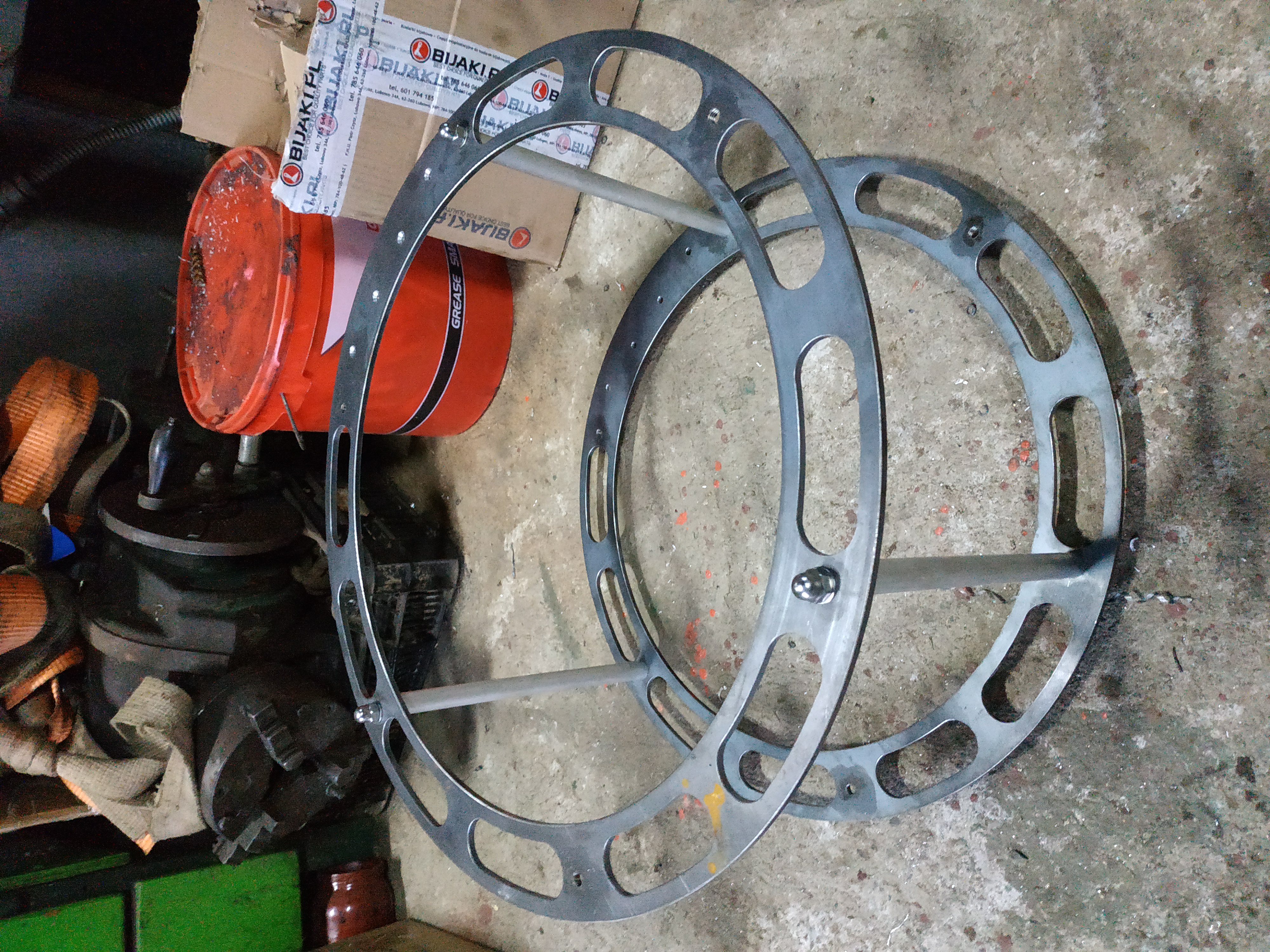

Kratownica już prawie gotowa,zostało malowanie i składanie

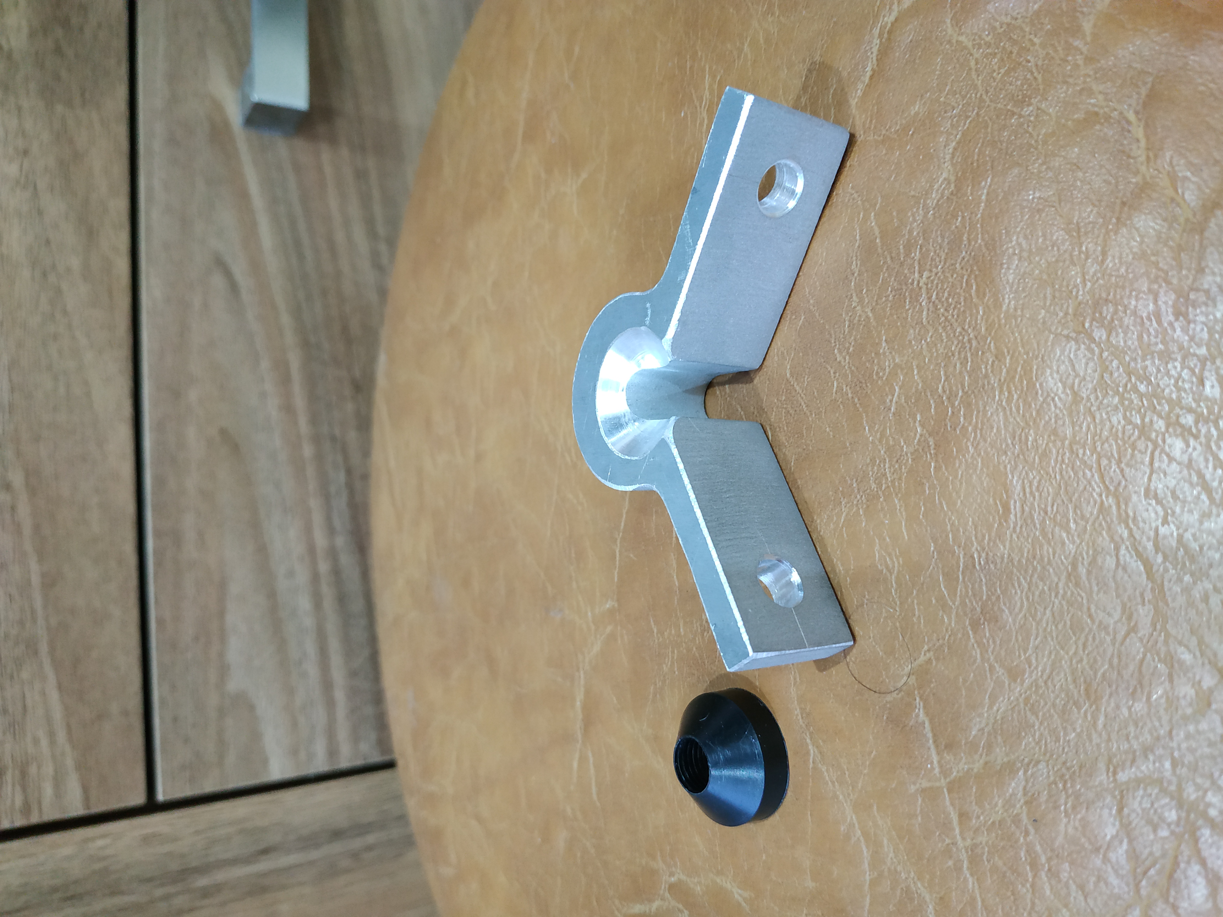

Post autor: KrzysiekRajda » 04 lis 2018, 16:39

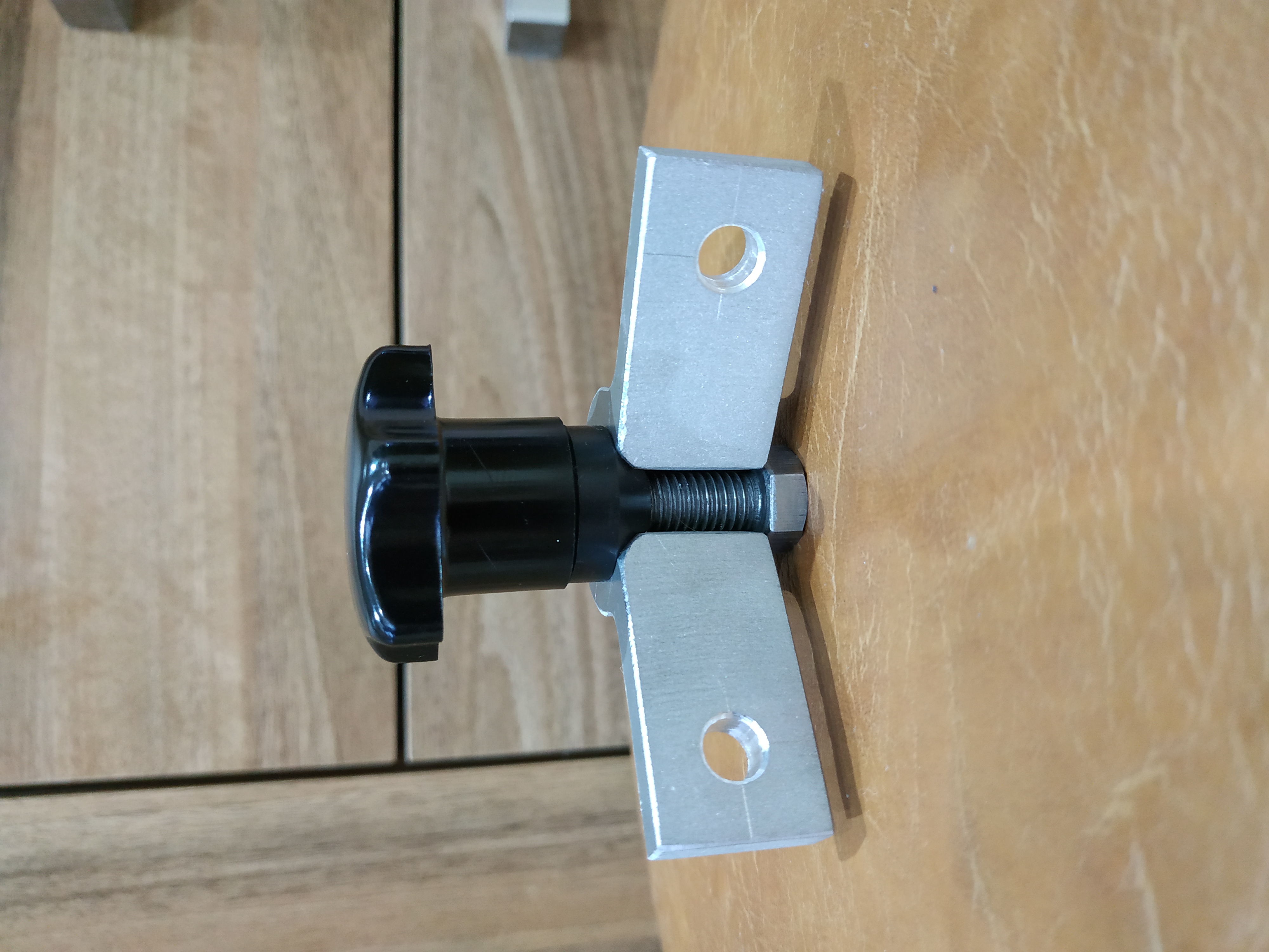

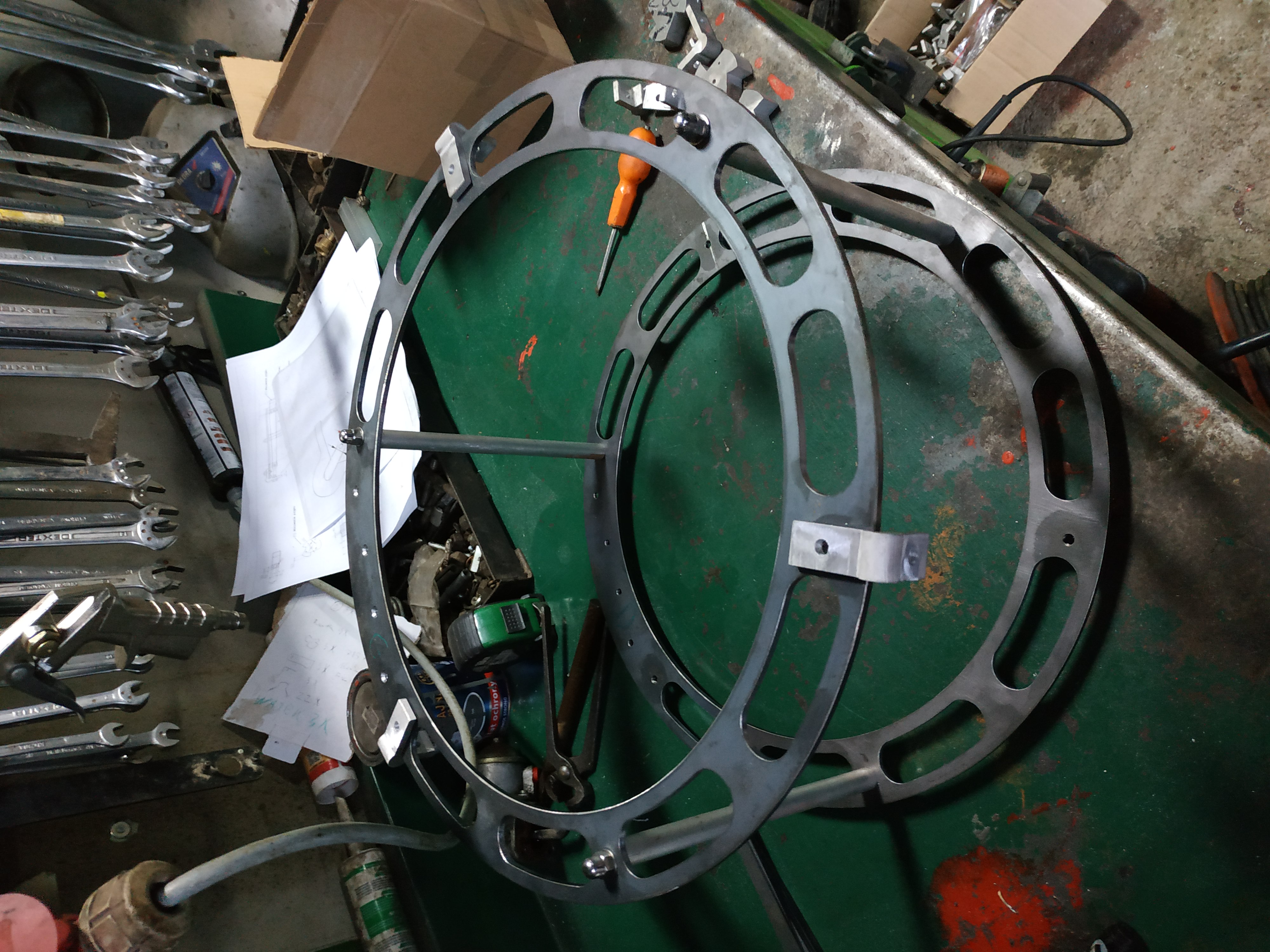

Sposób mocowania klatki górnej i dolnej za pomocą gałki że stożkiem z poliamidu.
Bardzo sztywne rozwiązanie dające możliwość powtarzalności i dokładności przy składaniu.

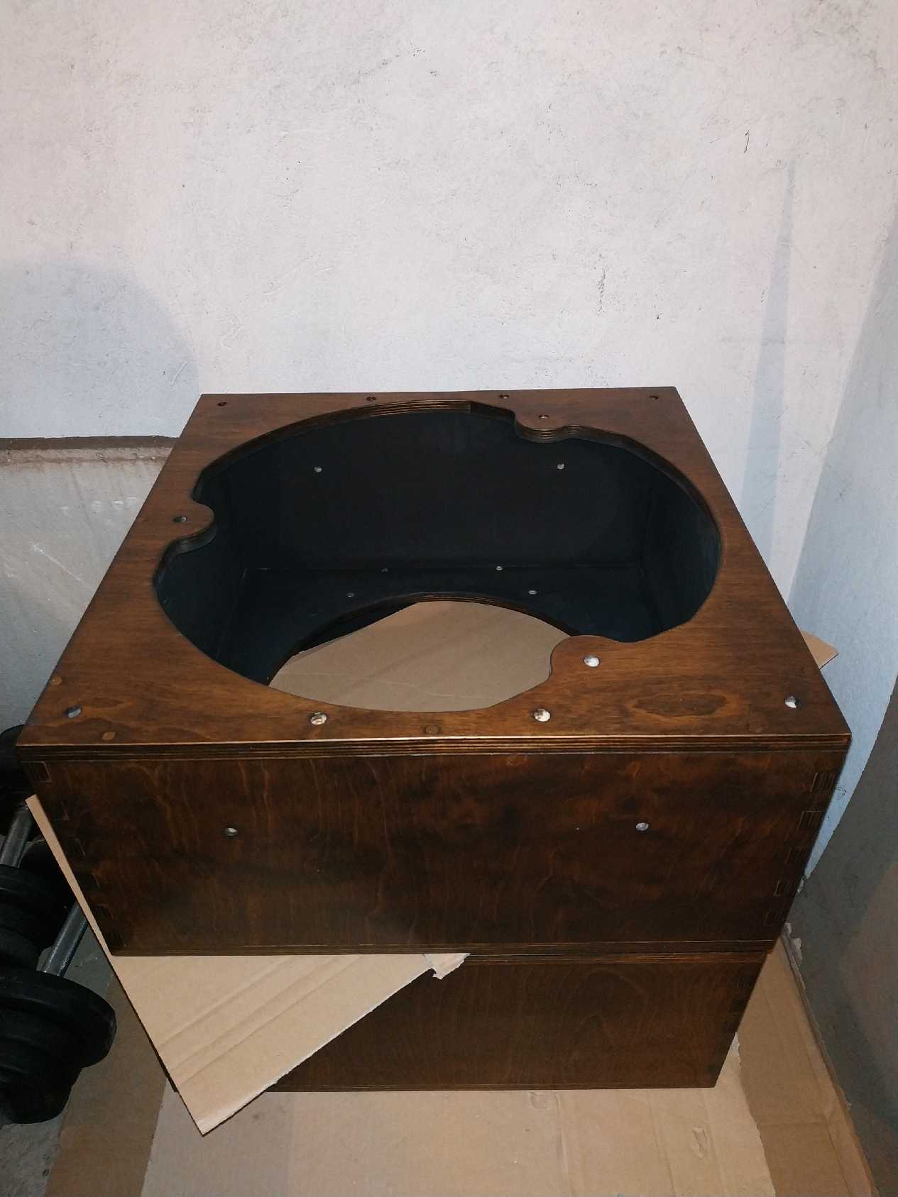

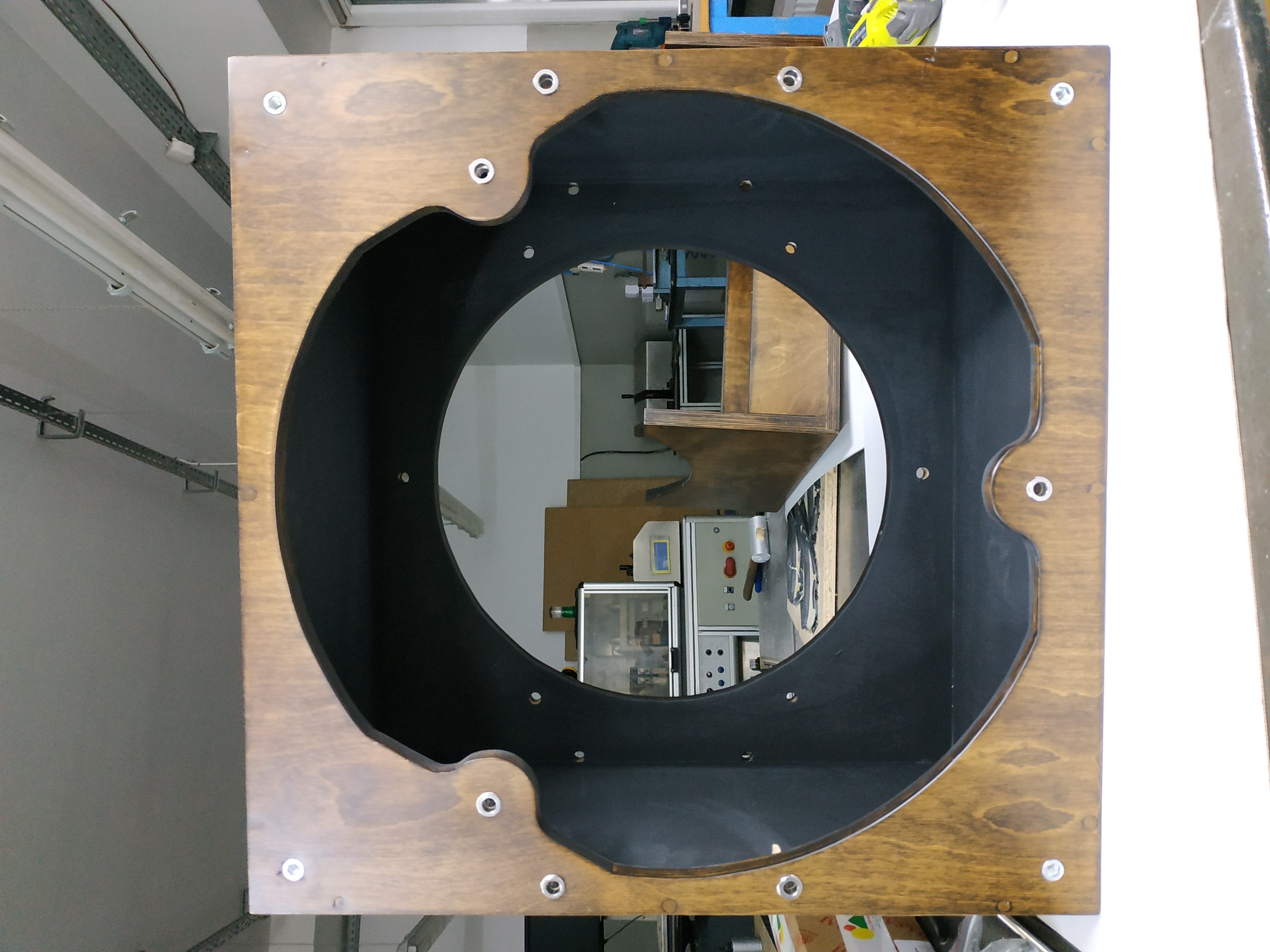

Post autor: KrzysiekRajda » 17 lis 2018, 18:46

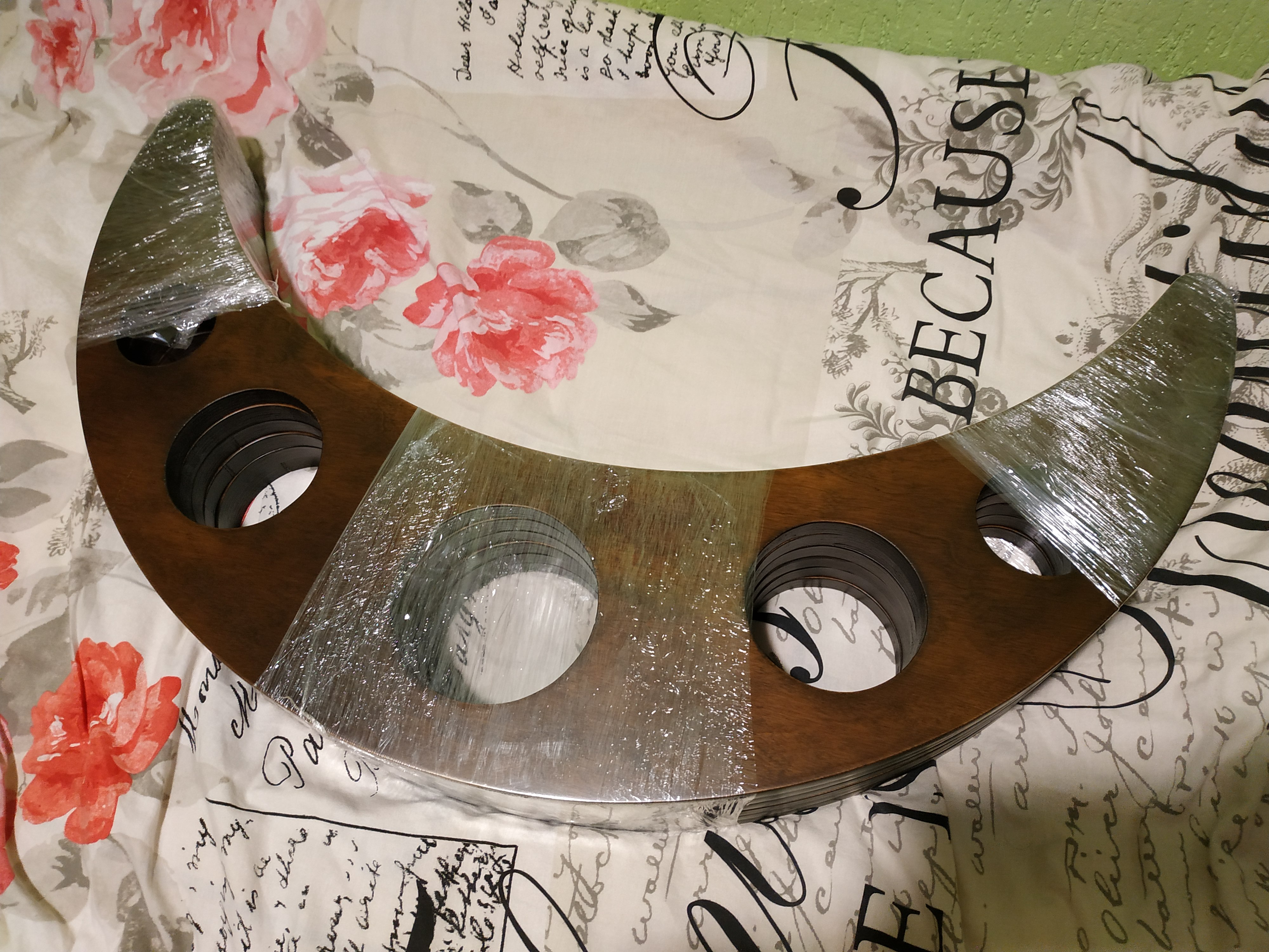

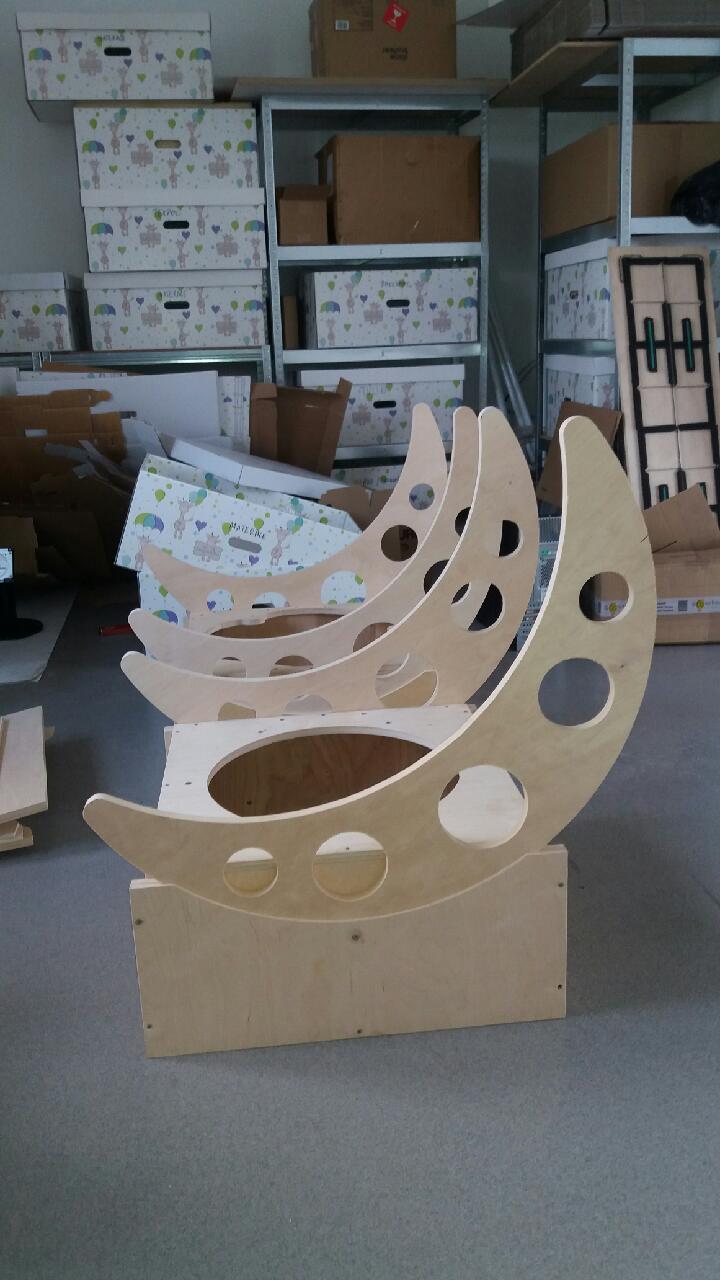

Etap malowania elementów ze sklejki zakończony.
Na zdjęciu płozy ślizgowe wykończone profesjonalnym lakierem do podłóg półmat

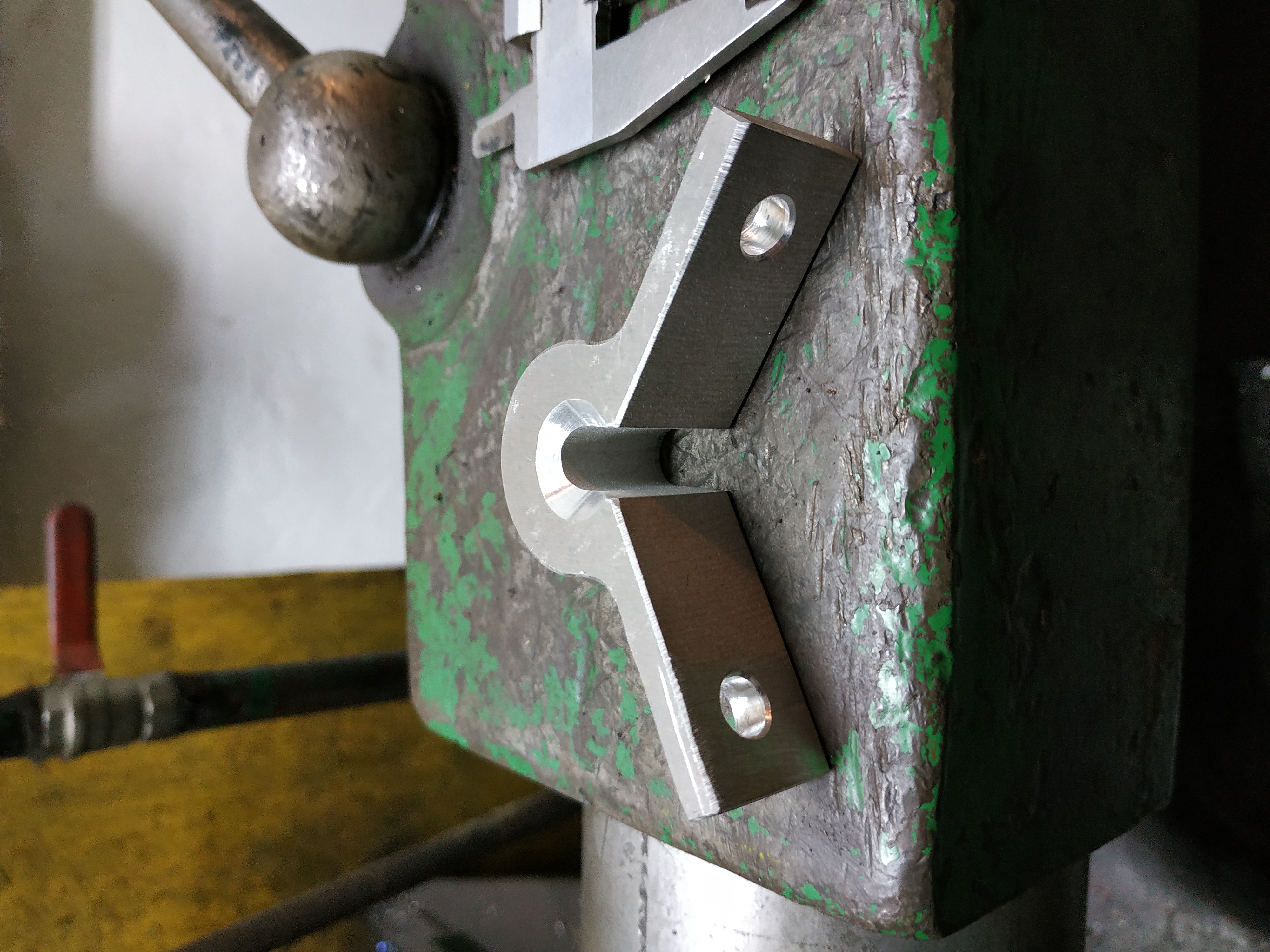

Post autor: KrzysiekRajda » 22 lis 2018, 19:17
Tulejowanie i uzbrajanie w mufy praktycznie zakończone

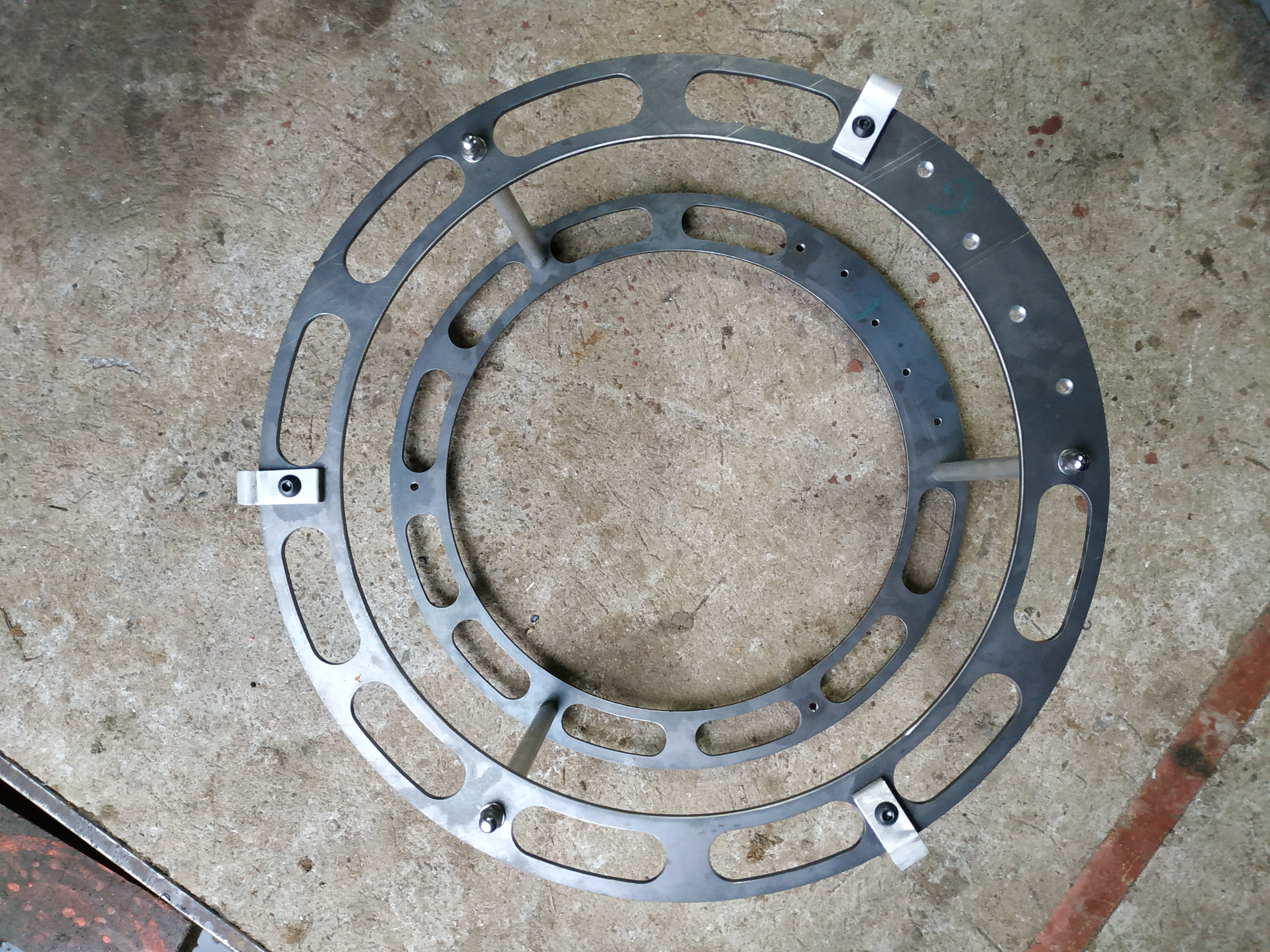

Post autor: KrzysiekRajda » 04 gru 2018, 16:12
Klatki górne już złożone i zawiezione do malowania proszkowego razem z kratownicą.Pająk w trakcie obróbki i składania,na dniach całą klatka będzie złożona

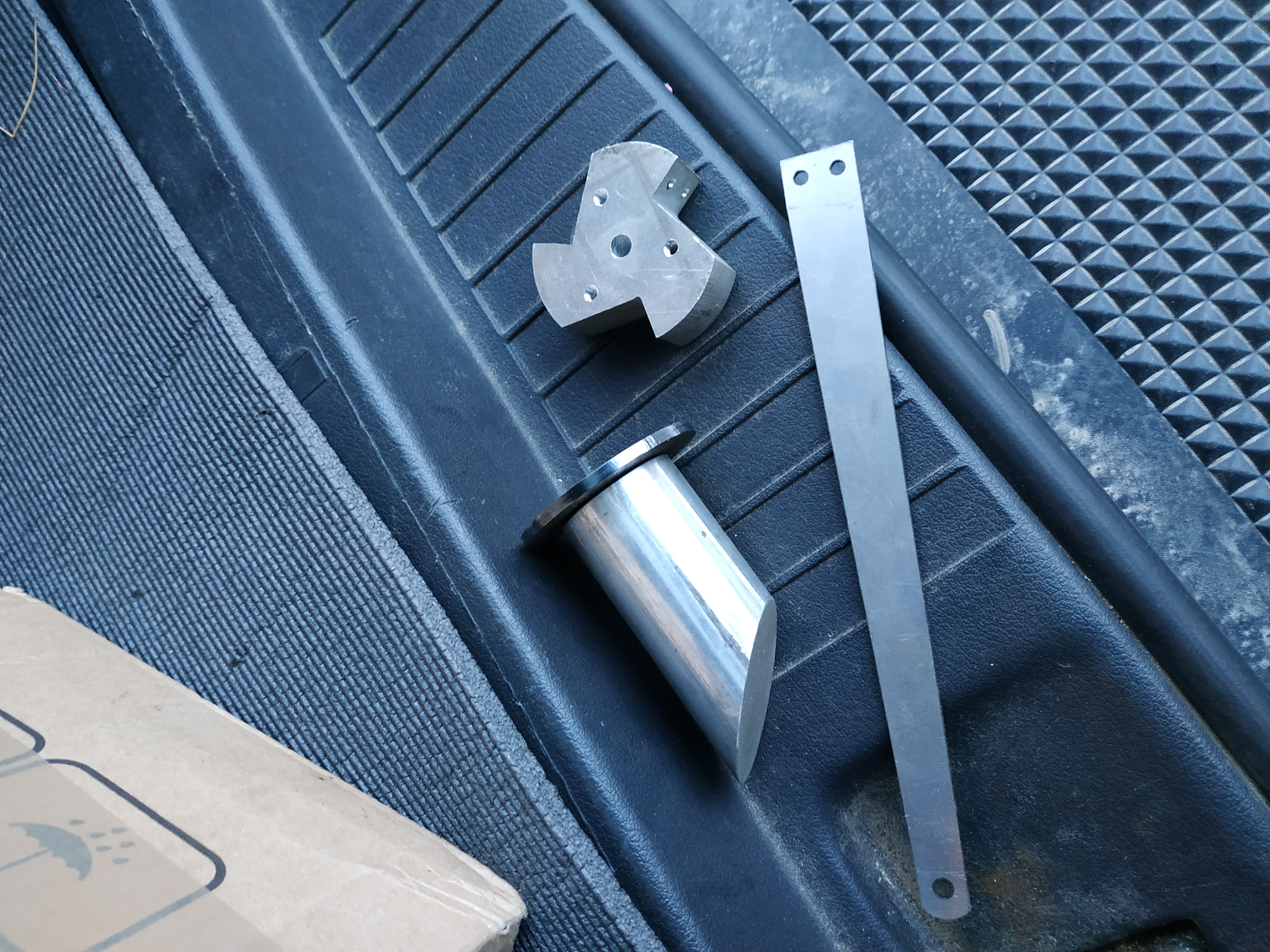

Post autor: KrzysiekRajda » 06 gru 2018, 16:09

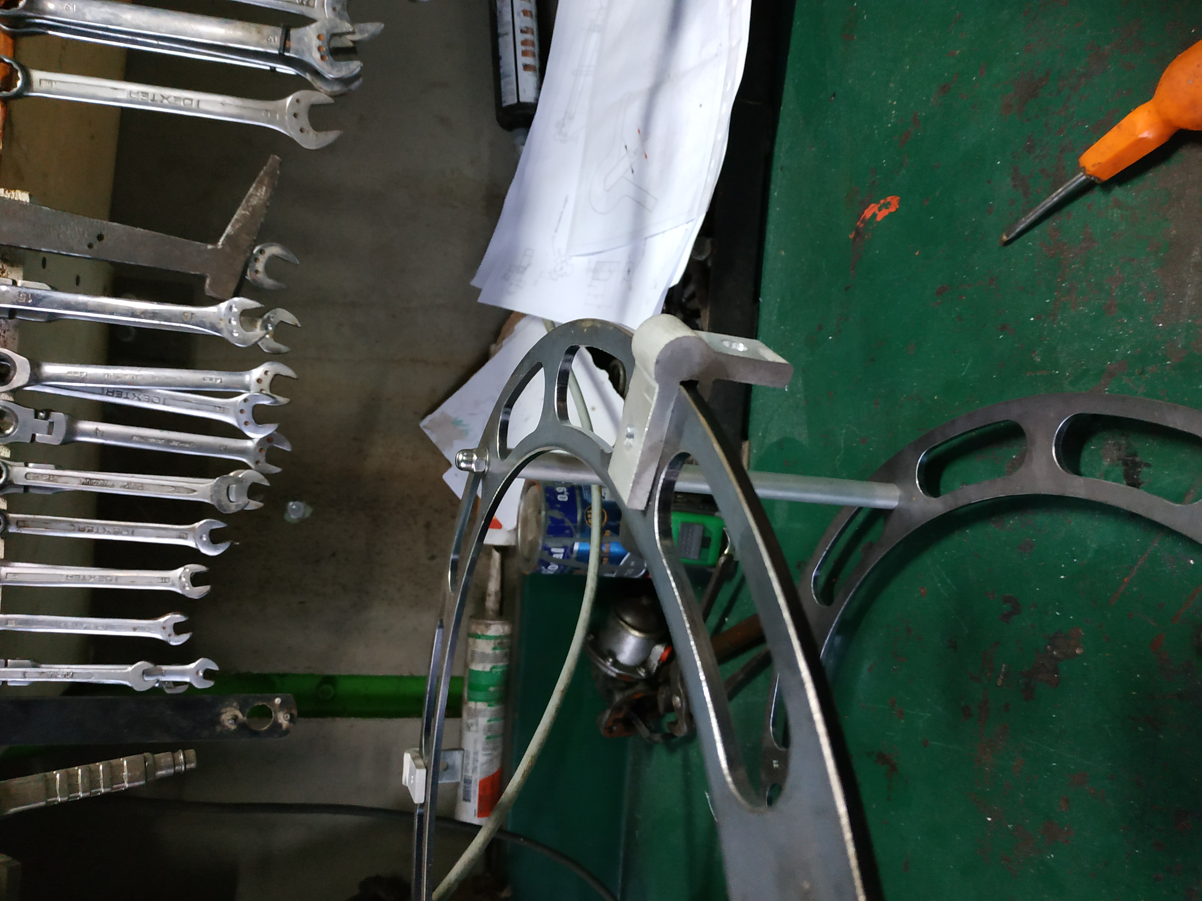

Elementy pająka i mocowania lusterka wtórnego po obróbce gotowe do składania
Post autor: Setaarius » 06 gru 2018, 21:22
To jest z aluminium?
Post autor: KrzysiekRajda » 06 gru 2018, 21:26
Mocowanie lusterka i gwiazdka pająka aluminium,ramię pająka blacha 2 mm

A sprawdzaliscie w programie do projektowania jak będzie z wyważeniem?
Post autor: KrzysiekRajda » 07 gru 2018, 11:41
Marcin pisze:
07 gru 2018, 11:33
Wstępnie wszystko sprawdzone,mamy dodatkowe surowe płozy testowe z kilkoma otworami do wyważenia teleskopu,optymalną pozycję wybierzemy jak złożymy cały teleskop.
