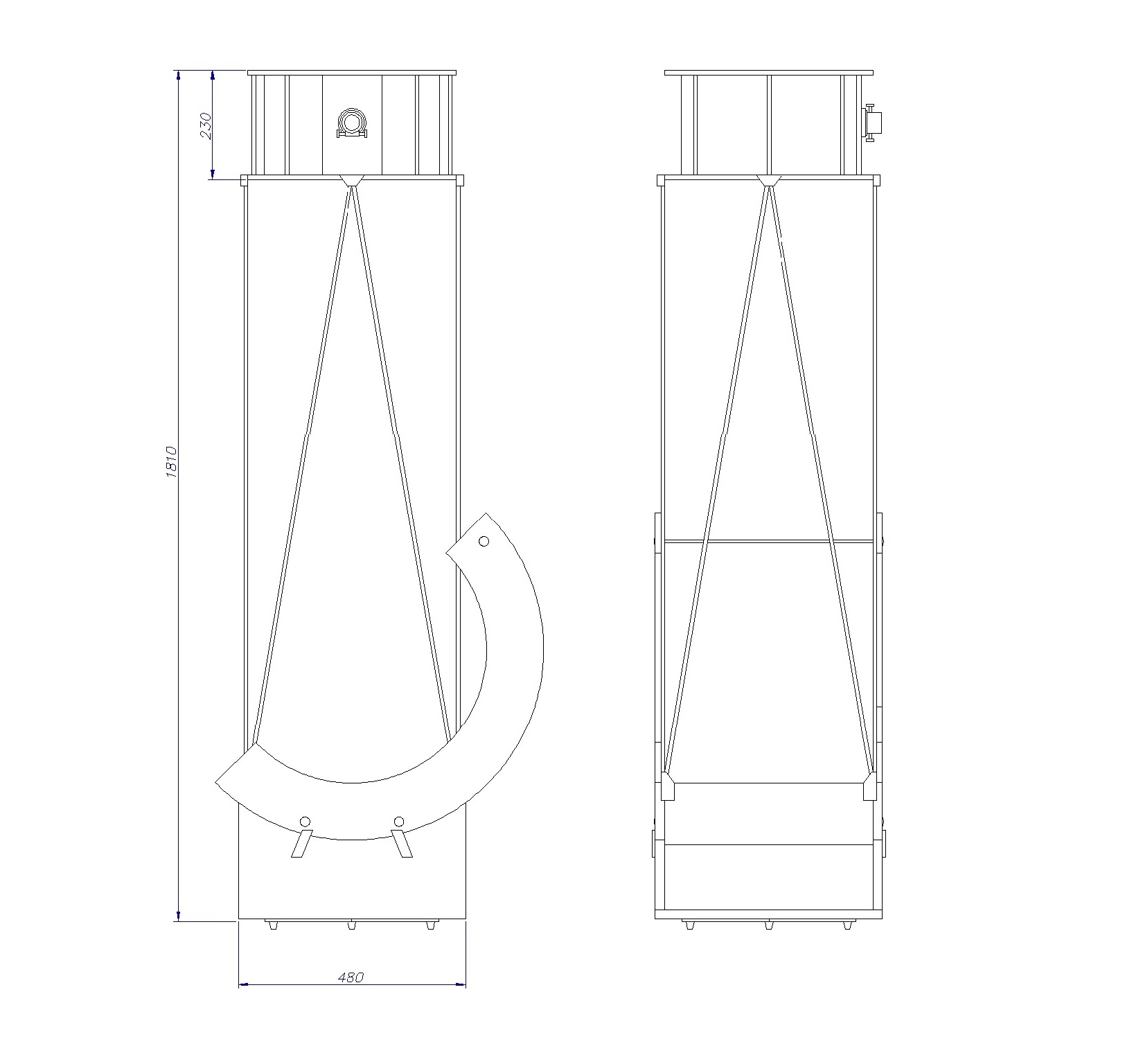

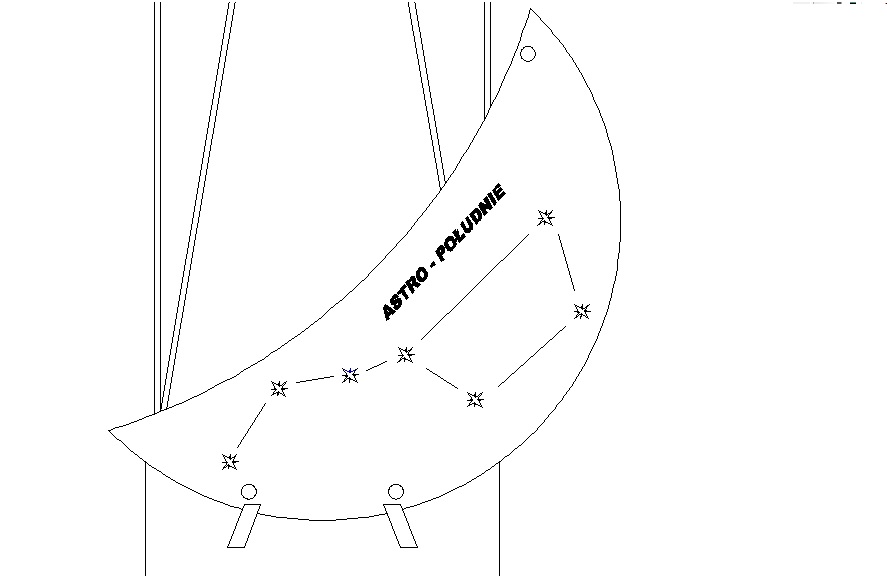

Szkic poglądowy żeby pobudzić wyobraźnie do działania :D

Super 8-) Dobra robota. Dzięki.
Re: Szkice Mateusza...
Post autor: KrzysiekRajda » 18 gru 2017, 10:35
Bardzo fajnie to wyglada.Ja osobiście zmeniłbym ksztalt płóz na jakieś bardziej zbajerowane

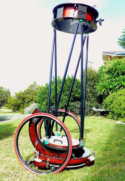

Post autor: Setaarius » 18 gru 2017, 11:06
18 gru 2017, 10:35
Bardzo fajnie to wyglada.Ja osobiście zmeniłbym ksztalt płóz na jakieś bardziej zbajerowne
Racja. Na przykład na księżyce kilka dni po nowiu lub przed :D Albo tak jak na załączniku :lol: :lol: :lol:

Post autor: KrzysiekRajda » 18 gru 2017, 11:09
To akurat najmniejszy problem,wybierze się wspólnie jakiś ciekawy kształt.

Post autor: Mateusz F » 18 gru 2017, 11:18
18 gru 2017, 10:35
W sumie to racja ... to tak na szybko było , poprawię się 8-)

Post autor: KrzysiekRajda » 18 gru 2017, 11:20
Mateusz jeszcze jedna uwaga,wyciąg musi być po lewej stronie czyli odwrotnie jak na rysunku.Księżyce mogą być,ale nie aż takie grube :lol: Mozna tez wyciąc w nich otwory w celu zmniejszenia wagi.

Post autor: Setaarius » 18 gru 2017, 12:04
18 gru 2017, 11:20
Otwóry w kształcie gwiazdozbiorów :D
Post autor: Setaarius » 18 gru 2017, 15:09
A tak powinna wyglądać prawdziwa płoza do teleskopu :lol:

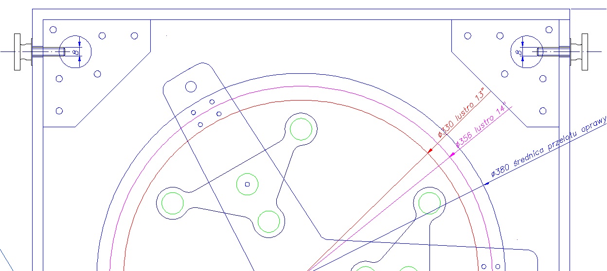

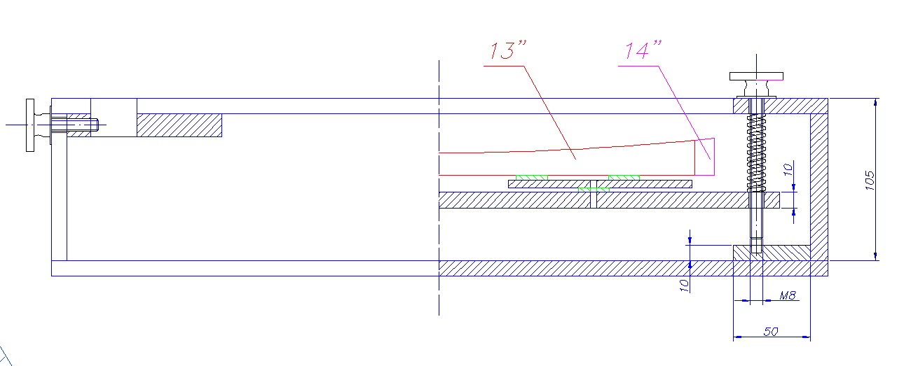

Zgodnie z sugestiami poszerzyłem otwór w celi do średnicy 380mm , na szkicu macie jeszcze sposób mocowania kratownicy ( kostka wpuszczona do wnętrza celi ze śrubą dociskającą trzpień do którego przymocowane będą rurki. Na tą chwilę walczę ze śrubami do kolimacji bo temat okazał się trudniejszy niż się wydawało , szczegóły wkrótce.

Post autor: Mateusz F » 19 gru 2017, 12:10

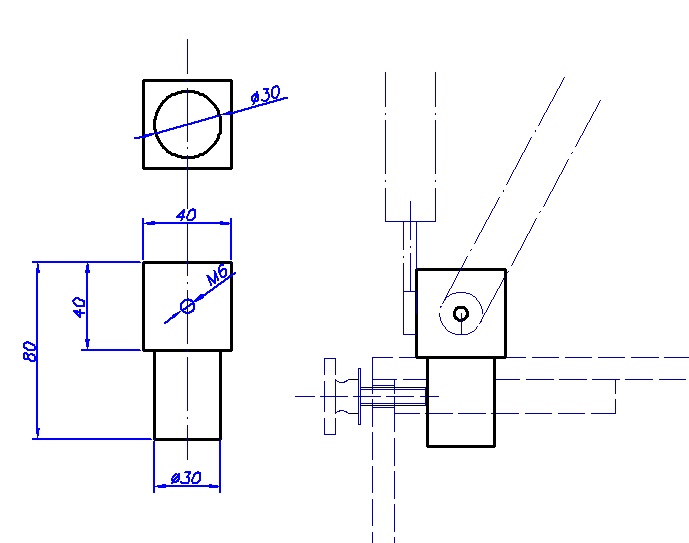

Propozycja sposobu kolimacji , tu jeszcze zastanawiam się czy śruby kolimującej nie przeprowadzić na wylot i zakończyć mniejszym gwintem i nakrętką od dołu celi.

Post autor: KrzysiekRajda » 19 gru 2017, 12:31
Mateusz tak też to właśnie widze,proste rozwiązania są najlepsze.Ogólny zarys już jest,wszystko zaczyna fajnie wyglądać i układać się w całość.

Post autor: Setaarius » 19 gru 2017, 21:36
Dobra robota. Wydaje się, że powinno dobrze trzymać kolimację.

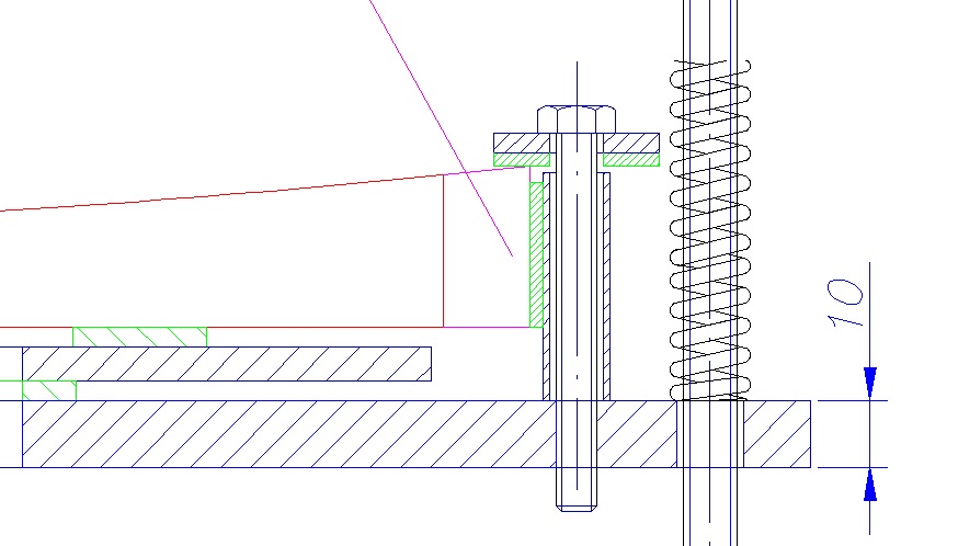

Post autor: Mateusz F » 20 gru 2017, 08:29
Propozycja mocowania lustra ( na zielono zakreskowane są podkładki filcowe , do pionowej rurki przylegającej do lustra można zamocować pas )
