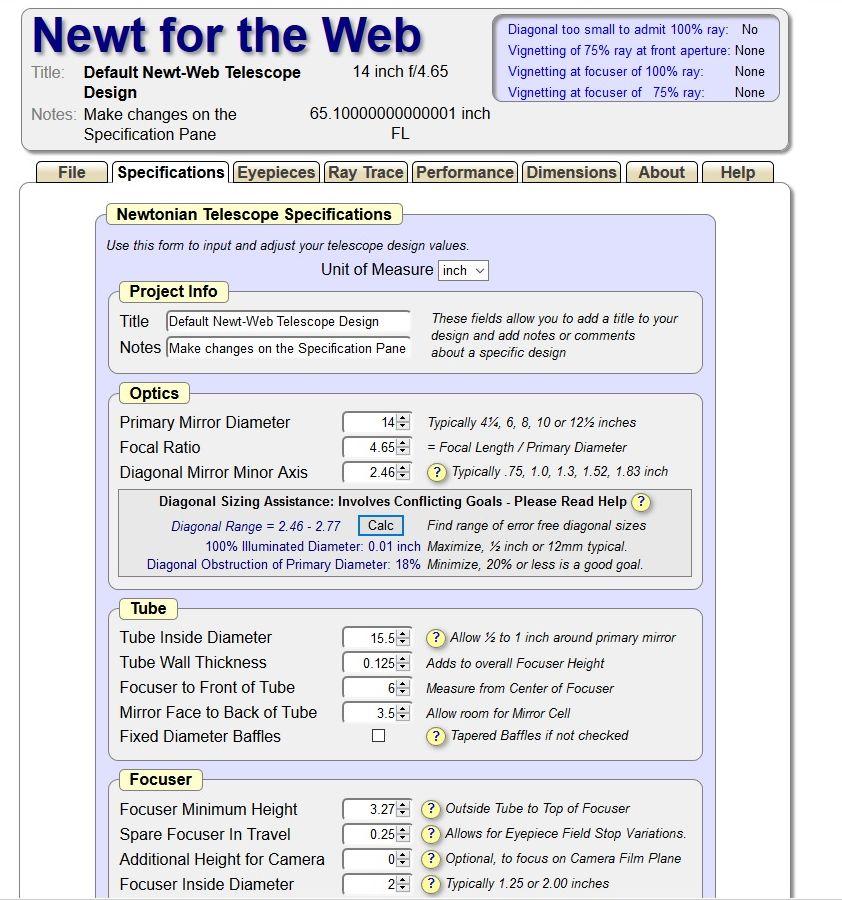

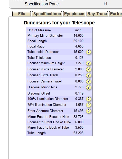

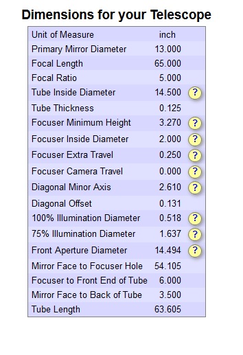

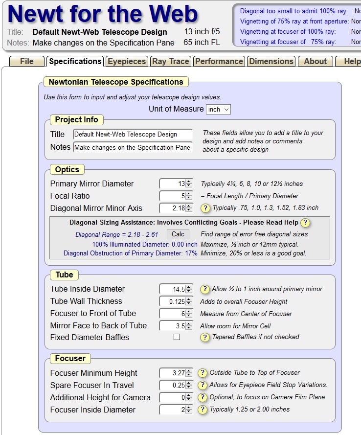

Obliczenia. Obliczenia dla 14 i 13 cali. Zwróćcie uwagę na parametr - Tube Inside Diameter. My nie będziemy mieć tub, ale jak zostawiałem mniej niż 1,5 cala wokół lustra to pojawiało się winietowanie ( Allow ½ to 1 inch around primary mirror). Czy powinniśmy to uwzględnić w konstrukcji w przypadku kratownicy też? Może dla bezpieczeństwa lepiej zostawić te 1,5 cala szerzej. I tak musi być miejsce na paluchy :lol: Rozmiary lusterek wtórnych Minor Axis (szerokość :D ) Dla 13-tki = 2.18 do 2.61 cala; a dla 14-tki = 2.46 do 2.77 cala. Obliczenia dla wyciągu GSO. Mam nadzieję, ze się nie pomyliłem :lol:
Wymiary dla 13-to i 14-to calowego teleskopu.
Ciekawe, że wyszła inna wysokość dla umieszczenia otworu wyciągu od powierzchni lustra głównego pomiędzy 13-to, a 14-to calowym teleskopem.
13 = 54.105in= 1374.267mm
14 = 53.705in= 1364.107mm
edit: Krzysiek to słusznie wyjaśnił cyt"wszystko zależne jest od stożka światła.W teleskopie o mniejszej średnicy ten stożek jest węższy stąd różnice w wysokości."
Mateusz musisz mieć dłuższe rurki o centymetr ;)
Wymiary dla 13-calowego.jpg (69.64 KiB) Przejrzano 5446 razy
Wymiary dla 14-calowego.jpg (88.65 KiB) Przejrzano 5446 razy
Obliczenia 14 cali.jpg (161.33 KiB) Przejrzano 5446 razy
Obliczenia 13 cali.jpg (257.37 KiB) Przejrzano 5446 razy
