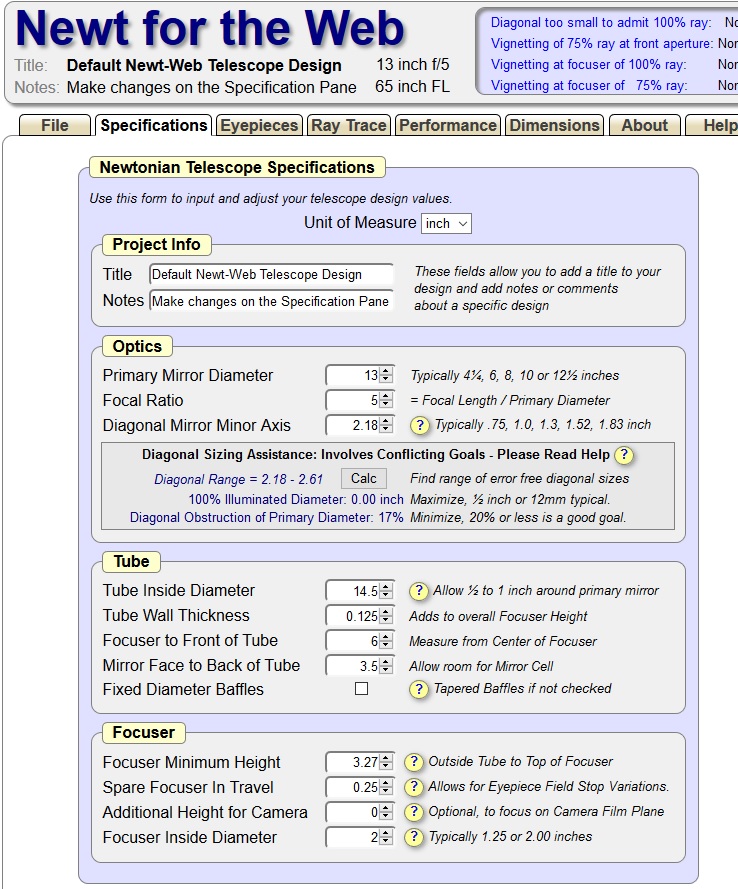

Obliczenia dla 14 i 13 cali. Zwróćcie uwagę na parametr - Tube Inside Diameter. My nie będziemy mieć tub, ale jak zostawiałem mniej niż 1,5 cala wokół lustra to pojawiało się winietowanie ( Allow ½ to 1 inch around primary mirror). Czy powinniśmy to uwzględnić w konstrukcji w przypadku kratownicy też? Może dla bezpieczeństwa lepiej zostawić te 1,5 cala szerzej. I tak musi być miejsce na paluchy
Rozmiary lusterek wtórnych Minor Axis (szerokość
) Dla 13-tki = 2.18 do 2.61 cala; a dla 14-tki = 2.46 do 2.77 cala. Obliczenia dla wyciągu GSO. Mam nadzieję, ze się nie pomyliłem

Jeżeli dobrze myślę, to to lusterko wtórne powinno pasować do obydwóch teleskopów http://www.astrokrak.pl/lustra-plaskie- ... x89mm.html. Ewentualnie w 14-tkach można dać to http://www.astrokrak.pl/lustra-plaskie- ... x99mm.html jako maksimum wielkości.
Re: Trzy teleskopy forum Astropołudnie.
Rozumiem zatem, że górna część teleskopu zatem też powinna być wtedy szersza o 1,5 cala od lustra.

Sebastian to pierwsze lusterko będzie dobre dla Mateusza,a do naszych 14 nastek to zdecydowanie trzeba będzie to większe zastować,tak to wynika z twoich obliczeń.

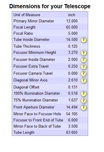

Wymiary dla 13-to i 14-to calowego teleskopu.
Ciekawe, że wyszła inna wysokość dla umieszczenia otworu wyciągu pomiędzy 13-to, a 14-to calowym teleskopem.
13 = 54.105in= 1374.267mm
14 = 53.705in= 1364.107mm

Wszystko zależne jest od stożka światła.W teleskopie o mniejszej średnicy ten stożek jest węższy stąd różnice w wysokości.

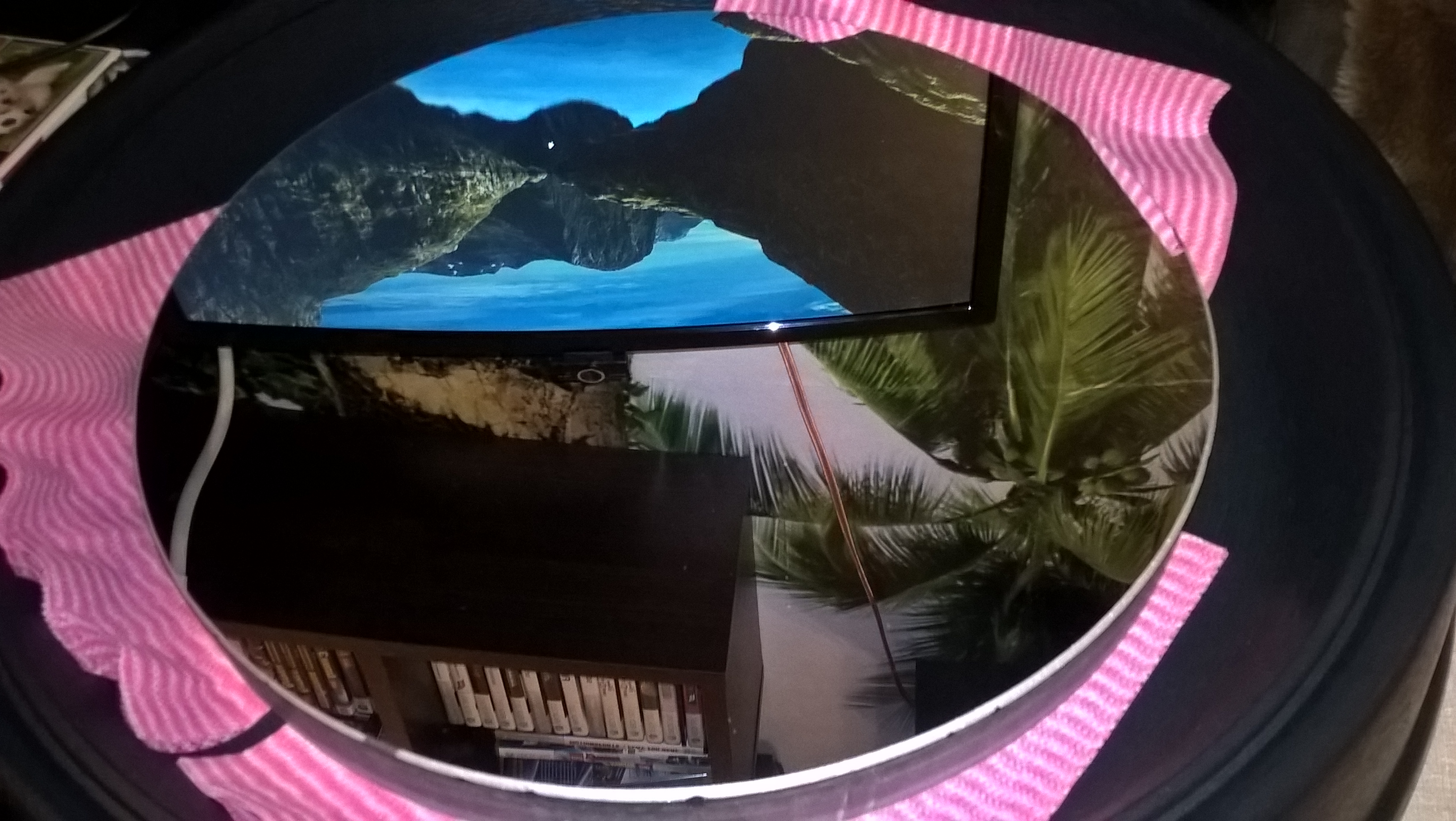

Kryształ w pokrywkach
