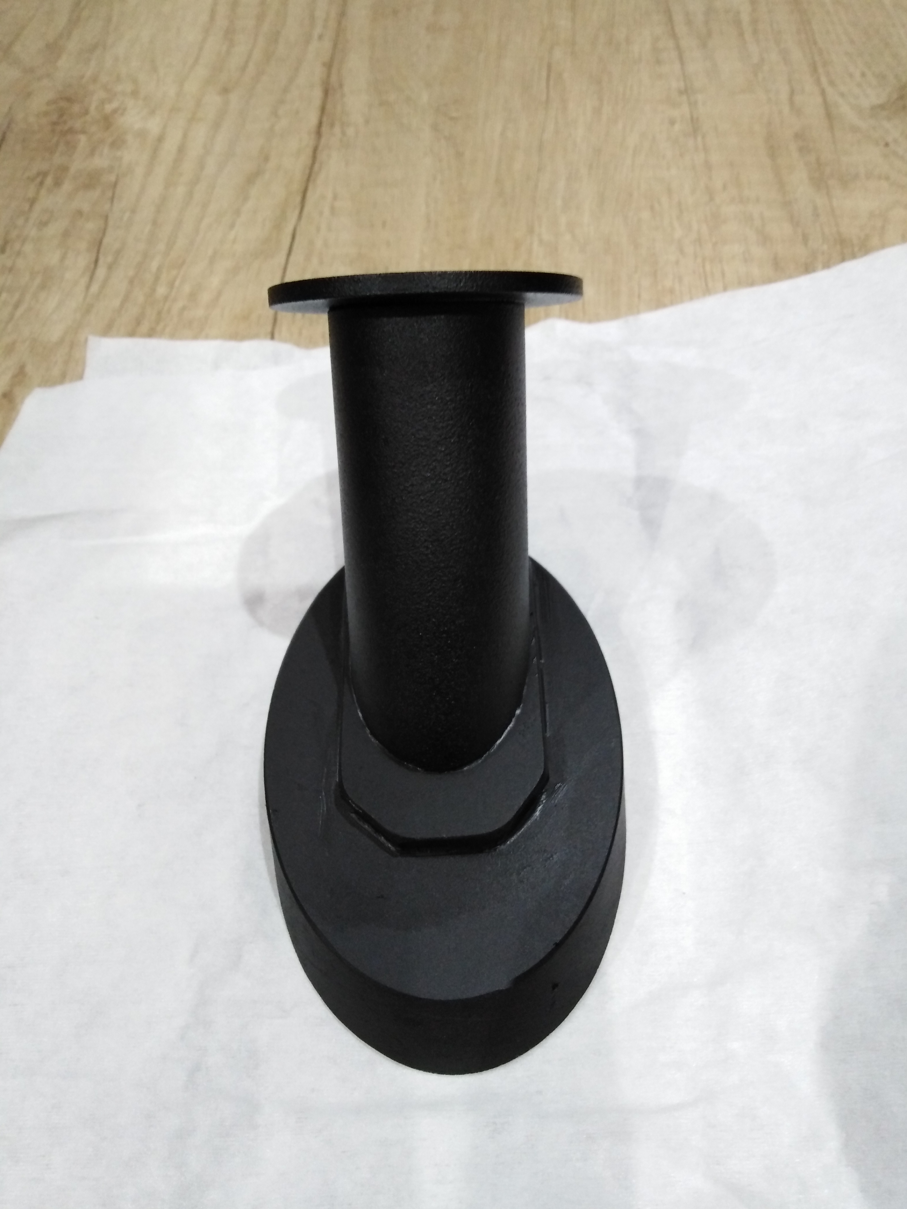

Post autor: KrzysiekRajda » 12 mar 2019, 14:53

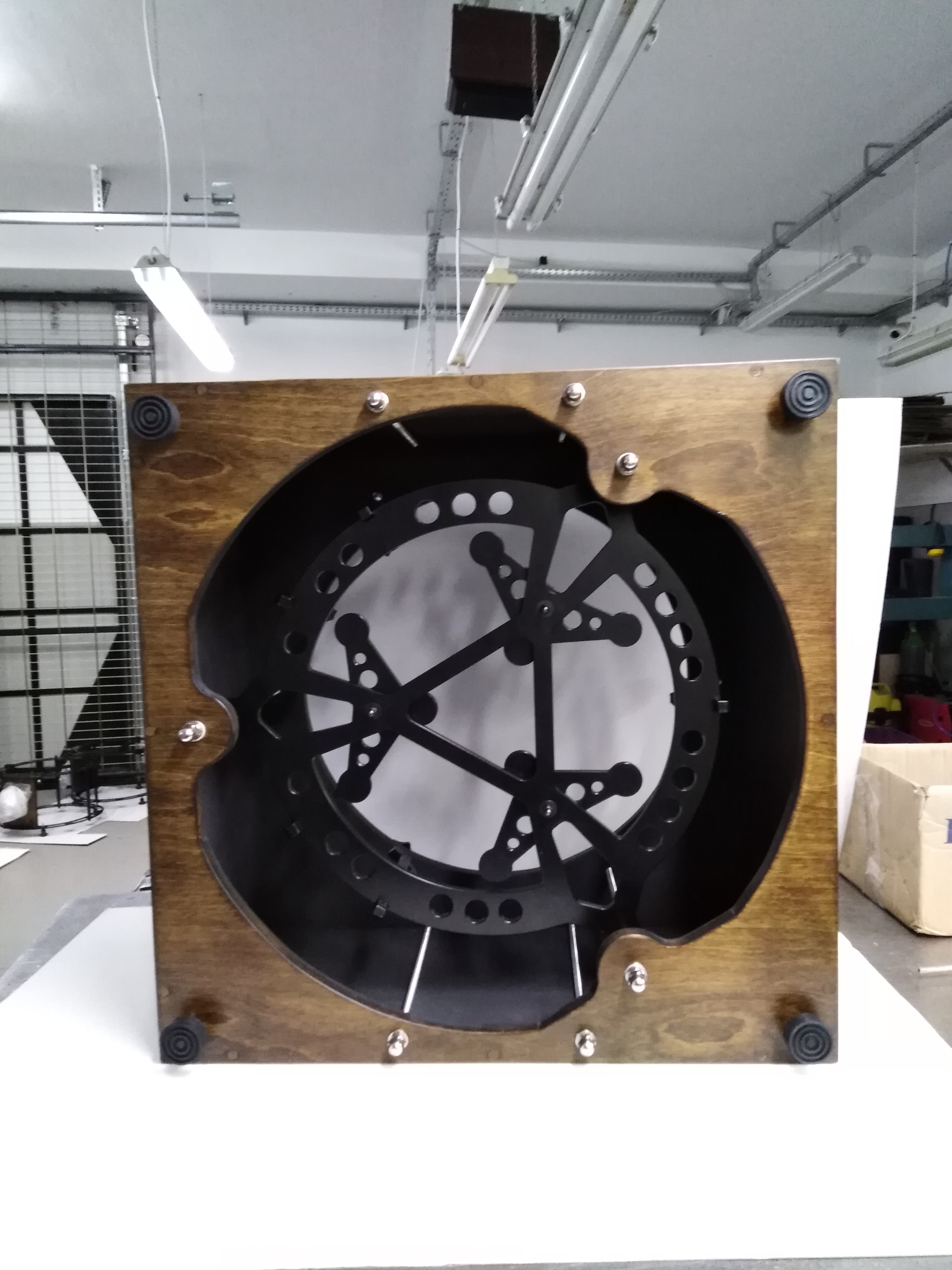

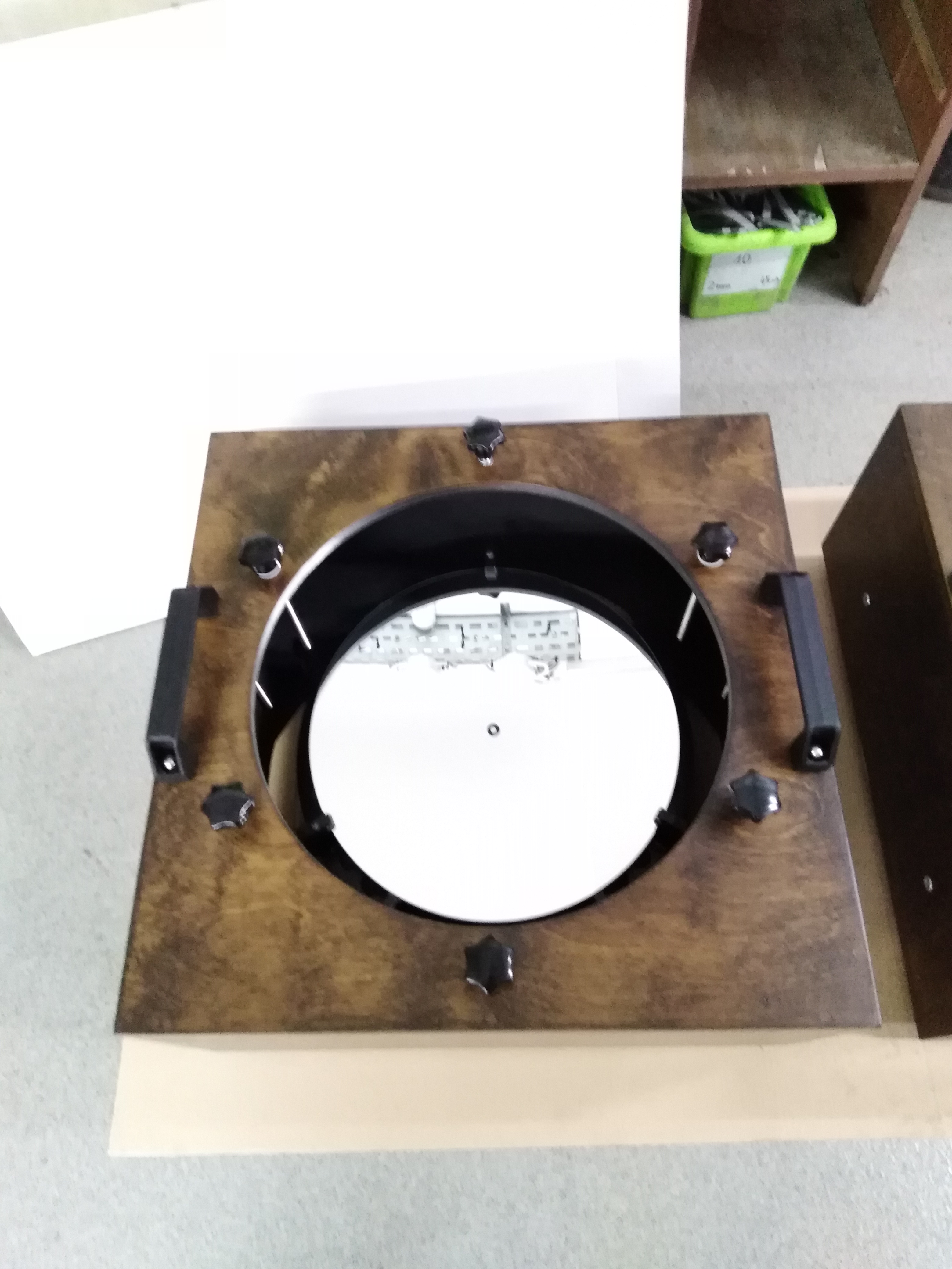

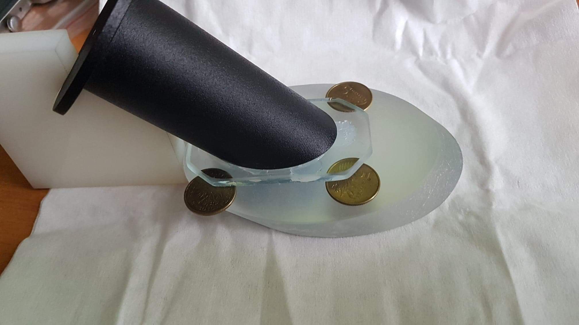

Dziś zostały przyklejone lusterka wtórne według specjalnie wyciętego przyrządu uwzględniające off set
Re: Ostatni etap...składamy
Post autor: KrzysiekRajda » 13 mar 2019, 11:44
Lusterka przyklejone na gotowo, klej uzupełniony strzykawką, jutro czernienie.

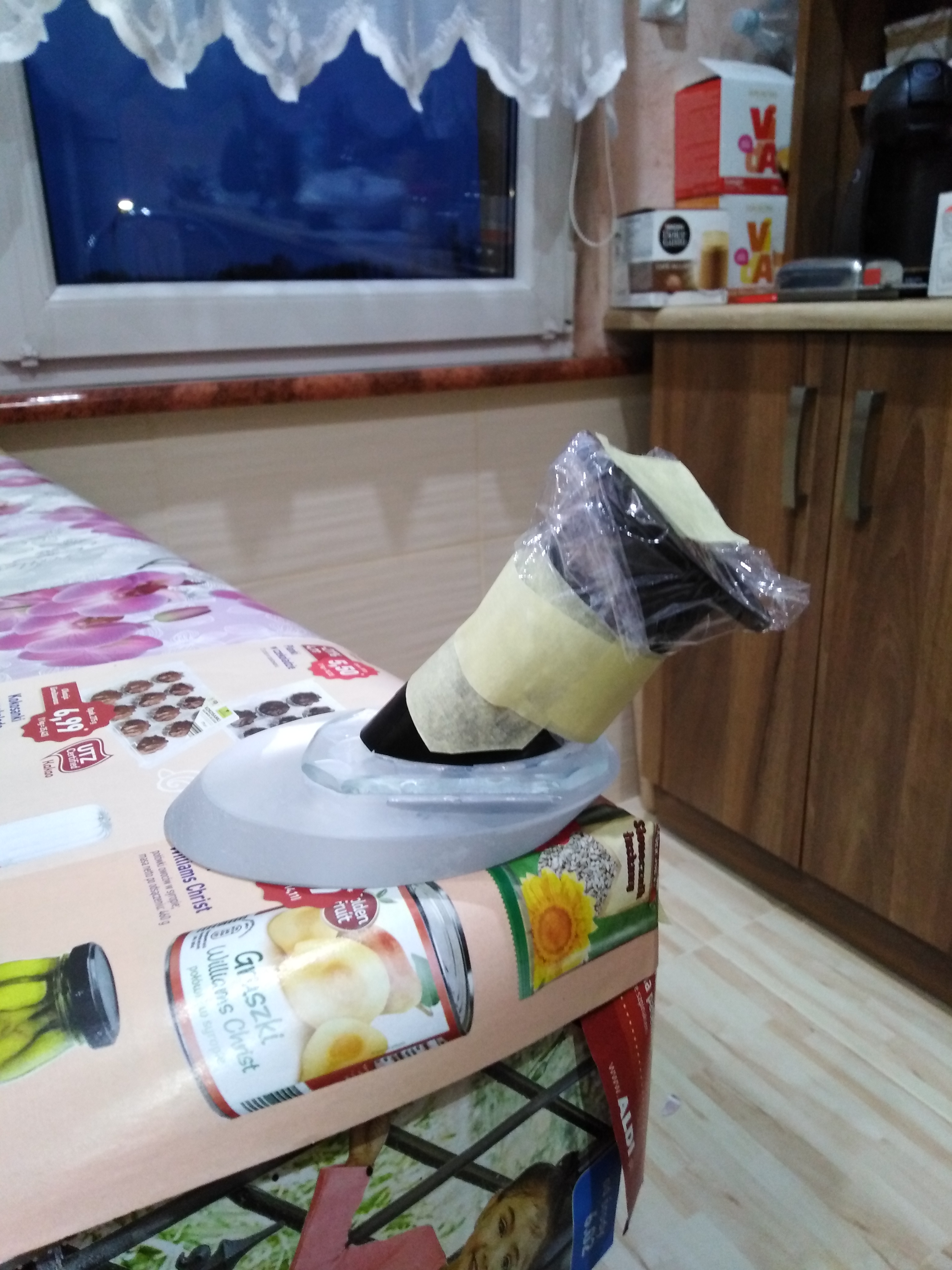

Jeszcze trzeba ładnie wyczernić, wtedy będzie na gotowo, myślę że wieczorem się za to zabiorę bo klej już jest praktycznie twardy.
Post autor: KrzysiekRajda » 13 mar 2019, 16:24
Jak widać z samymi lusterkami to jest minimum cztery dni roboty, wstępne klejenie wałka, czekanie do wyschnięcia i dopiero poprawka strzykawką, podobnie z klejeniem lusterka wtórnego do seperatora no i na końcu czernienie powierzchni szklanych seperatora i lusterka.
Można by to zrobić jak to się mówi po łebkach ale nie o to w tym wszystkim chodzi.
Ogólnie ze wszystkim przy budowie jest podobnie, nawet wydawałoby się proste rzeczy pochłaniają mnóstwo czasu, naszczescie już wszystko jest prawie gotowe.
Post autor: KrzysiekRajda » 13 mar 2019, 19:13
Jako że klej ładnie wysechł zabrałem się do czernienia lusterek. LUSTERKA GOTOWE!

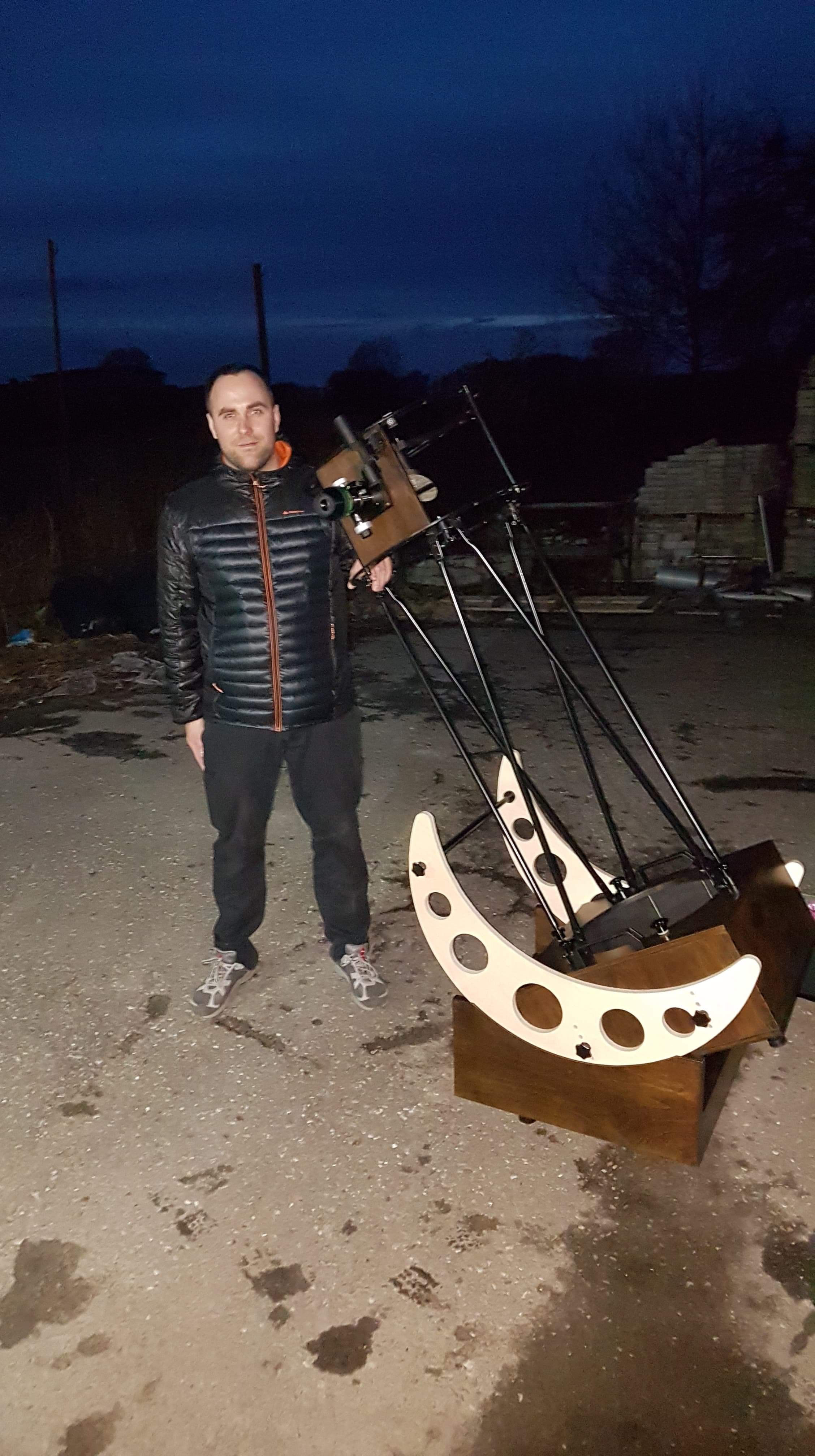

Post autor: KrzysiekRajda » 14 mar 2019, 21:55

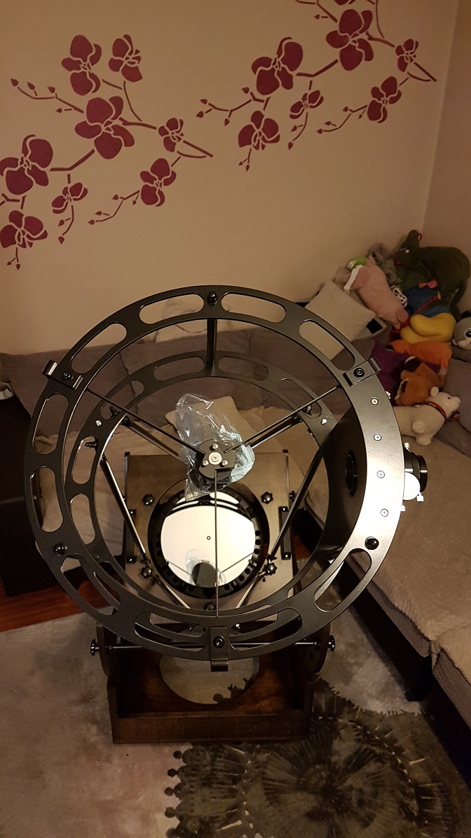

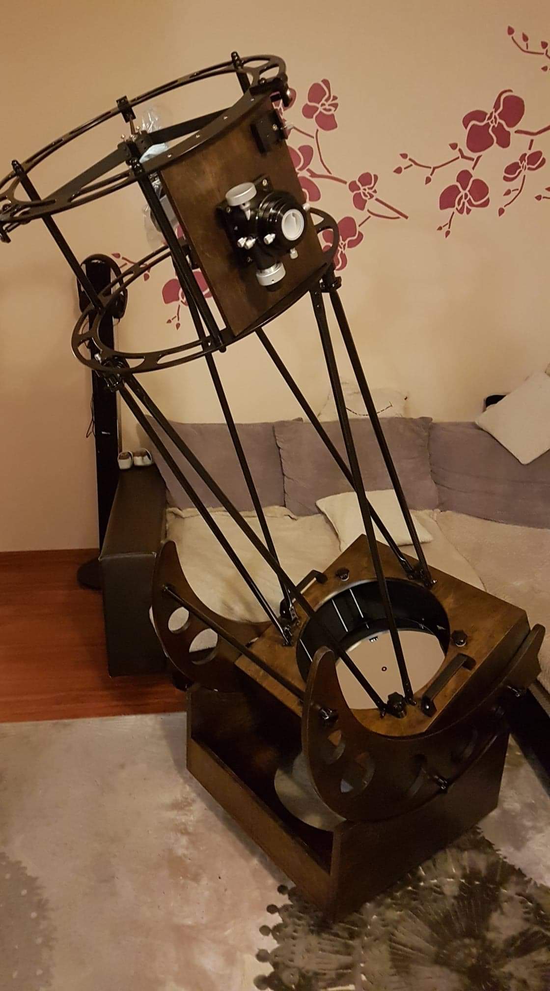

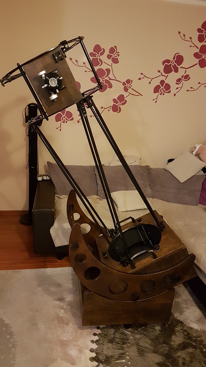

Dziś teleskop ujrzał pierwsze światło, wszystko działa świetnie, obraz żyleta pomimo niewychłodzonego teleskopu. Zostały pracę wykończeniowe takie jak malowanie dekla, osłona klatki górnej, oraz szycie ubranka
Post autor: Setaarius » 14 mar 2019, 22:04
Zapowiada się obiecująco, wkrótce najdalsze galaktyki pokłonią się naszym oczom...
Jak tam kolimowanie?
PS-na pierwszym zdjęciu z teleskopem, w tle cegły na budowę obserwatorium :D
Post autor: KrzysiekRajda » 14 mar 2019, 23:09

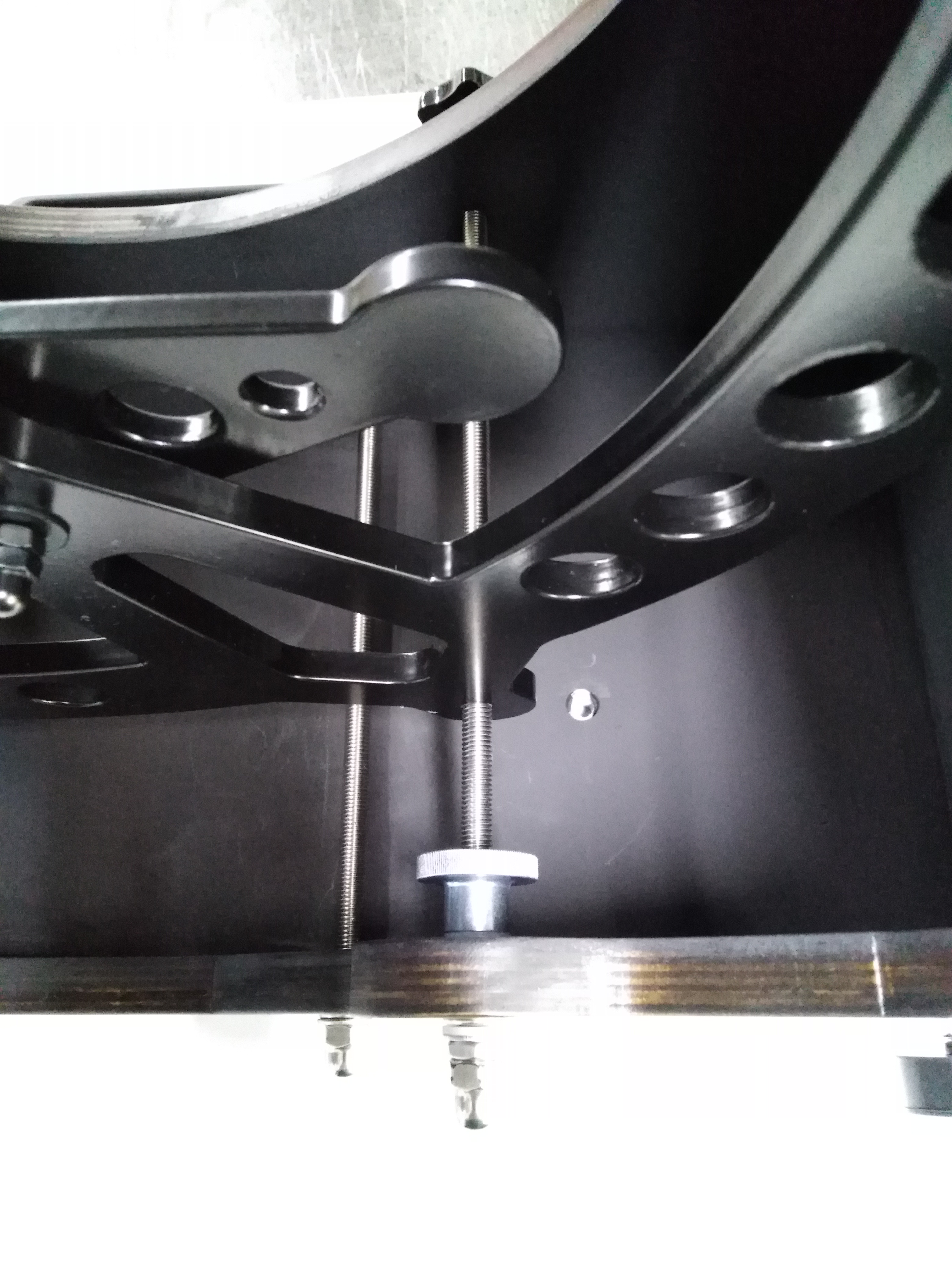

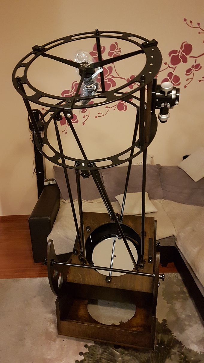

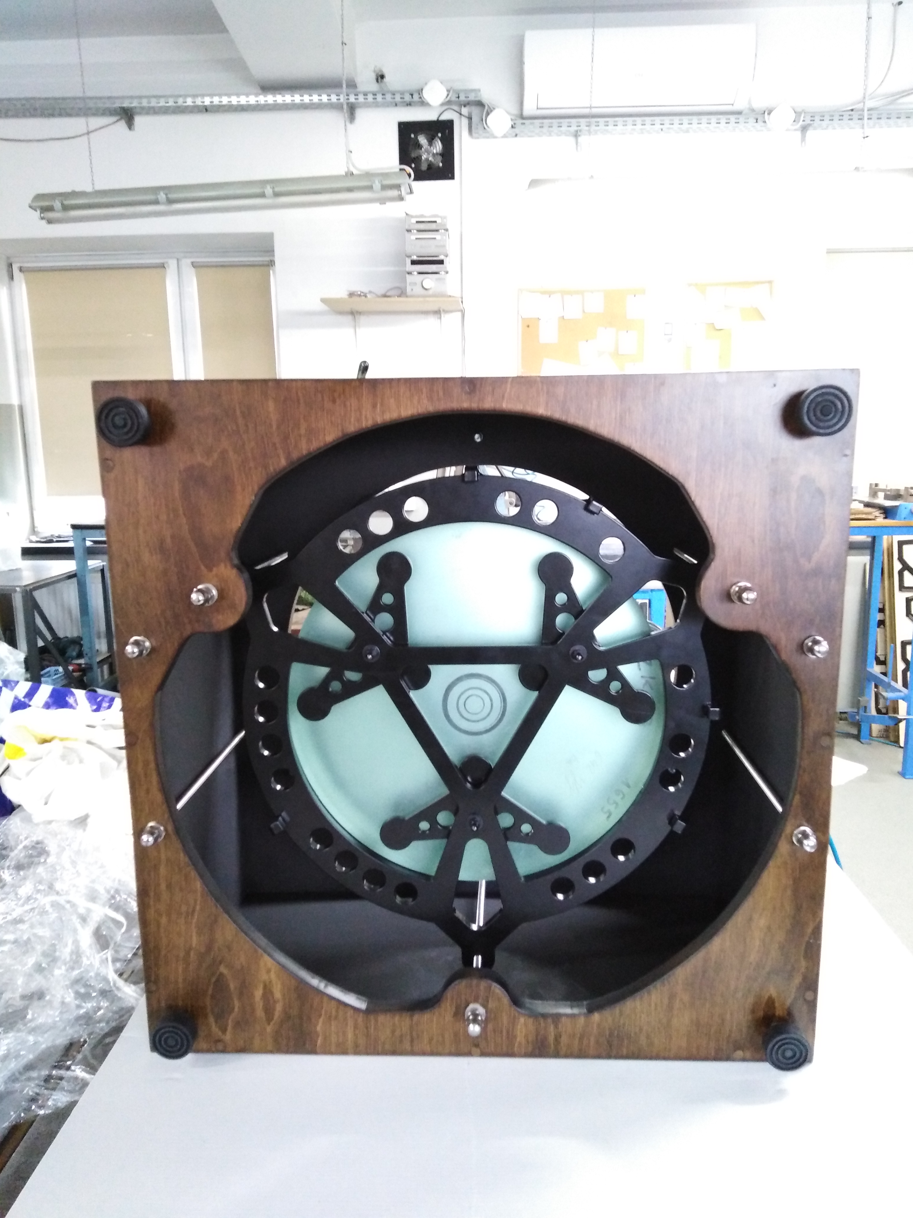

Kolimowanie chodzi płynnie, dodatkowo w środku na szpilkach wkręciliśmy okrągłe radełkowane nakrętki blokady kolimacji.
Post autor: Setaarius » 14 mar 2019, 23:38
Post autor: KrzysiekRajda » 15 mar 2019, 00:07

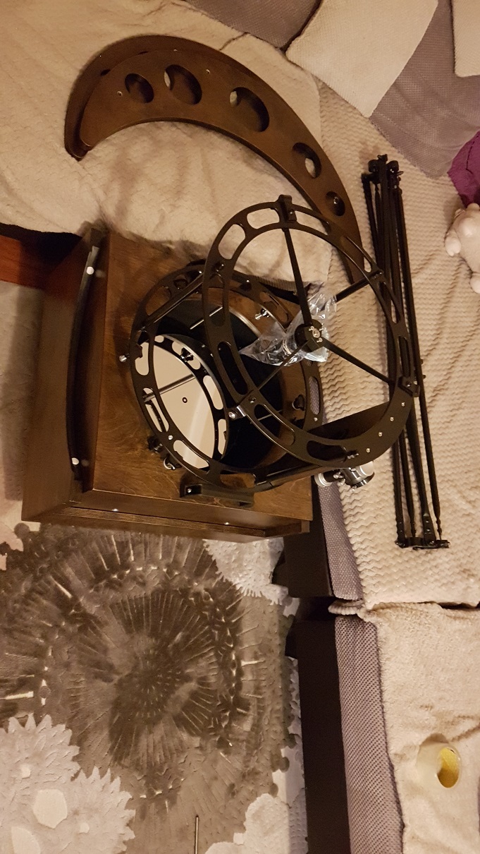

Na gotowych płozach całość wygląda pięknie :shock:
Post autor: Mateusz F » 15 mar 2019, 00:16
trochę więcej zdjęć
