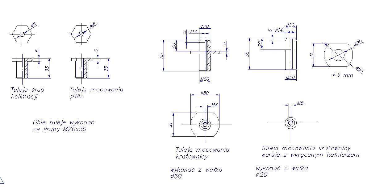

Zamieszczam komplet "okuć" wkręcanych w elementy ze sklejki do klatki dolnej , mocowanie kratownicy w dwóch wariantach ( pełny wałek z nierdzewki 50 mm może być drogi sam w sobie i jest w nim jeszcze sporo do "zebrania" dlatego przedstawiam drugi wariant z wkręcana podkładką ( 5 mm grubości )

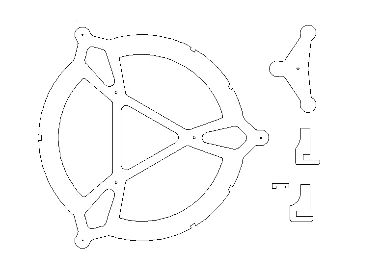

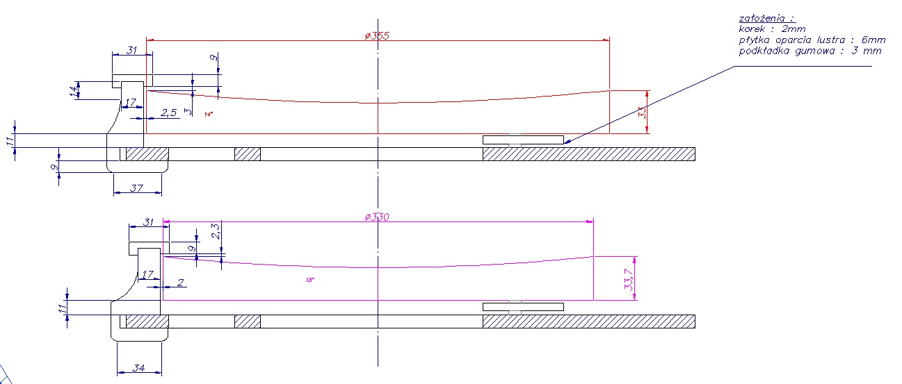

Ostatecznie mamy ustalony kształt celi lustra , po analizie wszystkich możliwości zostało rozwiązanie wg rysunku .
wykonanie podstawy i mocowań bocznych : aluminium 10 mm , płytki oparcia lustra : aluminium 6 mm

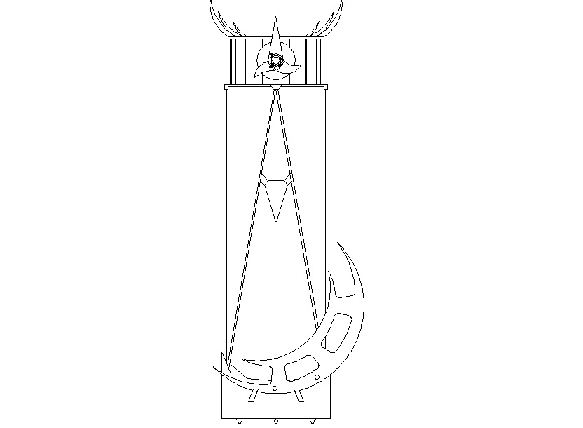

A tak powinna wyglądać prawdziwa płoza do teleskopu :lol:
W sumie .... przypomniał mi się ten post ostatnio i na fali Startrek Discovery .... Sebastian specjalnie dla Ciebie projekt spersonalizowany :D

Post autor: Setaarius » 15 sty 2018, 13:48
15 sty 2018, 13:12
18 gru 2017, 15:09
AstroScope Klingon Special Edition - dla mnie bomba :shock: biorę :shock:

Sebastian coś mi się zdaje że wybiłbyś sobie oko tym teleskopem :lol:
Re: Rysunki techniczne z etapu projektowania - wykonanie Mateusz F.
Post autor: Setaarius » 15 sty 2018, 14:23
Dlatego na ostrych końcach będą gumowe osłony :D . Całe płozy z aluminium, zaostrzone i poproszę o system łatwego demontażu, żeby w razie walki z niedźwiedziem nie trzeba go było prosić, żeby chwilę zaczekał zanim odkręcę śrubki :lol:

Post autor: Mateusz F » 15 sty 2018, 16:21
Na płozy mam taki materiał który w jednej maszynie kamienie 10kg przecinał na pół :lol:
Ten szkic tak w formie żartu , na taki teleskop moznaby się ładnie nadziać po ciemku

Elementy celi dolnej zamówione , po głębokich przemyśleniach wykonamy je ze stali o podwyższonych parametrach , zredukowalismy grubość płyty i zoptymalizowaliśmy kształt.
Poniżej rysunki finałowej wersji :D

Post autor: KrzysiekRajda » 23 sty 2018, 15:18
Stal to jednak najlepsze rozwiązanie,przy tym kształcie cela wygląda świetnie,zredukowalismy wage i co najważniejsze gwinty kolimacyjne będą trwałe czego nie można powiedzieć o miękkim aluminium,do tego cena usługi będzie mniejsza.

Znaczy będzie lżejsze niż w aluminium ze względu na zmniejszenie grubości? Ale rdza nam nie zeżre tego? Będzie malowane proszkowo?

Post autor: Mateusz F » 23 sty 2018, 19:47
Bedzie cięższe , zdecydowaliśmy się na stal z uwagi na koszt wykonania i co najważniejsze wytrzymałosc gwintów w płycie, bez tego trzeba by tulejować a całość i tak trzeba by pomalować. Bez obaw , pomalujemy cele proszkowo tak że ruda nam tego nie ruszy :D .

Post autor: KrzysiekRajda » 23 sty 2018, 20:46
Wszystkie seryjne teleskopy mają cele ze stali lub jakiegoś innego stopu i nic tam nie rdzewieje jeśli jest pomalowane proszkowo.

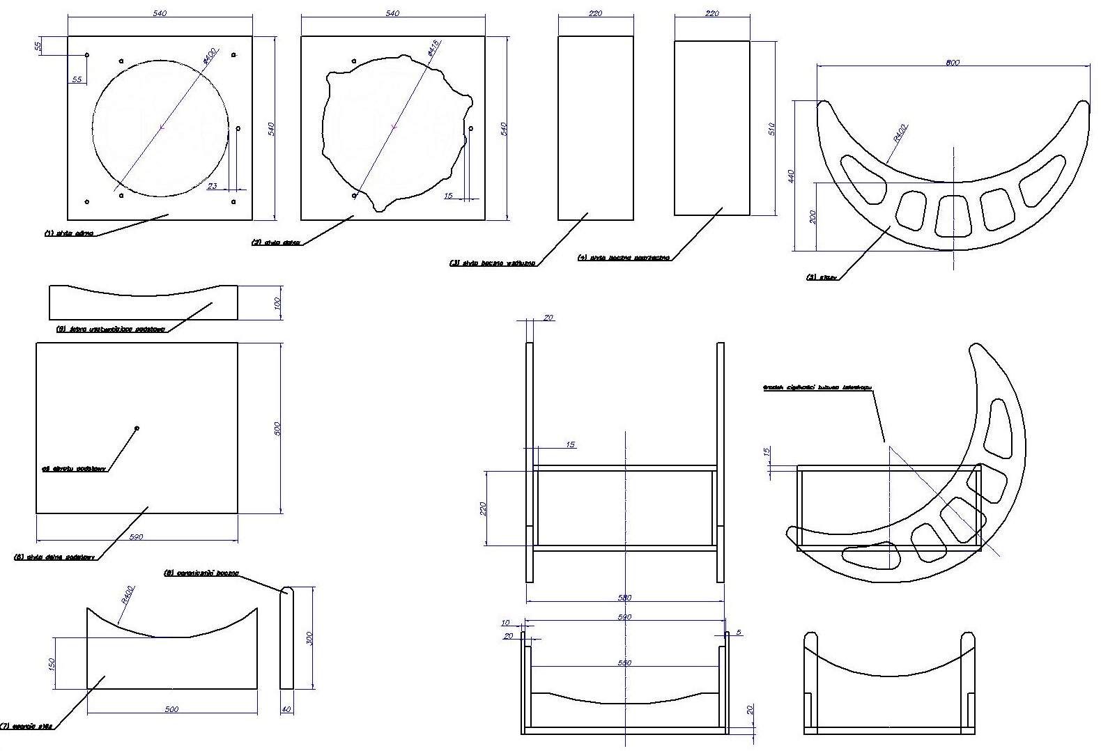

Pomimo że na forum trochę ucichło prace nadal trwają , poniżej szkic obudowy klatki dolnej , płóz i podstawy
wykonanie : sklejka wodoodporna
skrzynia : grubość sklejki 15 mm
płozy : 20 mm
podstawa 10 - 20 mm w zależności od elementu
