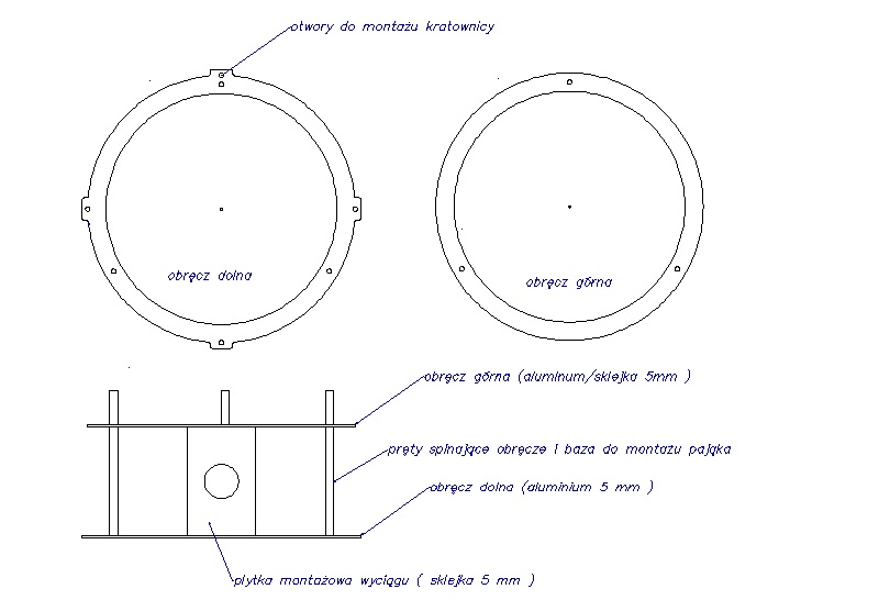

Re: Rysunki techniczne z etapu projektowania - wykonanie Mateusz F.
Post autor: Mateusz F » 27 gru 2017, 08:54
Po świętach i wracamy do pracy :lol:

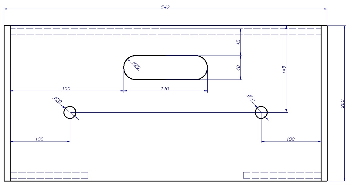

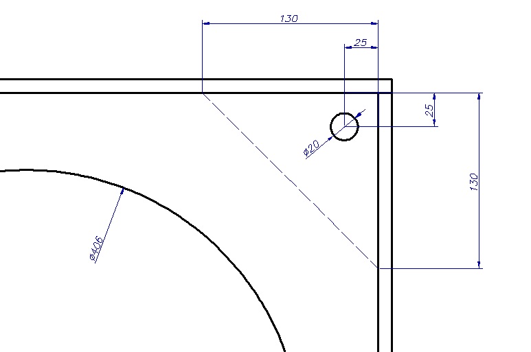

Na tapetę idzie klatka dolna (samo pudło w wykonaniu ze sklejki 10mm ) oraz rozwiązanie mocowania płóz oraz kratownicy zgodnie z sugestią Krzyśka
Post autor: KrzysiekRajda » 27 gru 2017, 11:36
Mateusz te wycięcia w sklejce do przenoszenia klatki dolnej jednak zastąpiłbym przykręcanymi porządnymi uchwytami no chyba że wymyślimy coś aby tam się nie dostawał kurz
Post autor: Setaarius » 27 gru 2017, 12:35
Jak dla mnie rączki są ok. Łatwiejsze niż wycinanie otworów i mogą być bardziej komfortowe. Pierwszy strzał http://sklep.elesa-ganter.pl/pl/p/Uchwyt-plastikowy/227
Post autor: KrzysiekRajda » 27 gru 2017, 12:39
Sebastian coś w tym stylu ale szukajmy jednak aluminiowych z przelotową śrubą.

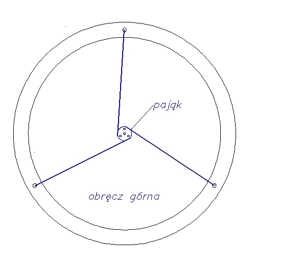

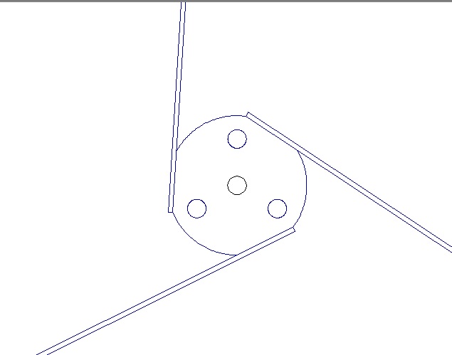

Post autor: Mateusz F » 27 gru 2017, 20:54
Propozycja rozwiązania mocowania pająka ( narazie szkic bez detali )
tp7 — kopia2.jpg (37.76 KiB) Przejrzano 15904 razy
tp7 — kopia.jpg (29.7 KiB) Przejrzano 15904 razy
Post autor: KrzysiekRajda » 27 gru 2017, 21:00
Mateusz o to właśnie mi chodziło.Myślę że to rozwiązanie będzie najlepsze no chyba że jeszcze coś nam.wpadnie do głowy.

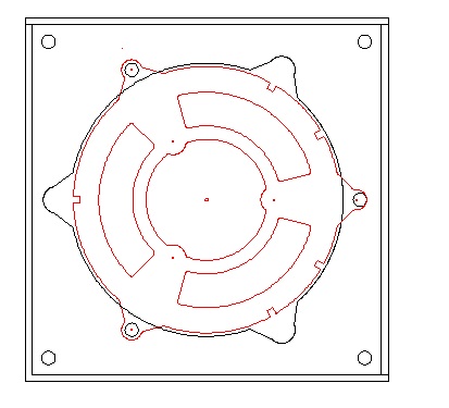

Post autor: Mateusz F » 27 gru 2017, 21:13
Modyfikacja dolnej płyty , na czerwono podstawa lustra aby ją włożyć/wyciągnąć należy przekręcić całość o 30 stopni tak aby wypusty nakierować na otwory , w ten sposób będzie możliwość wyciągnięcia lustra z całym mocowaniem dołem z klatki.
