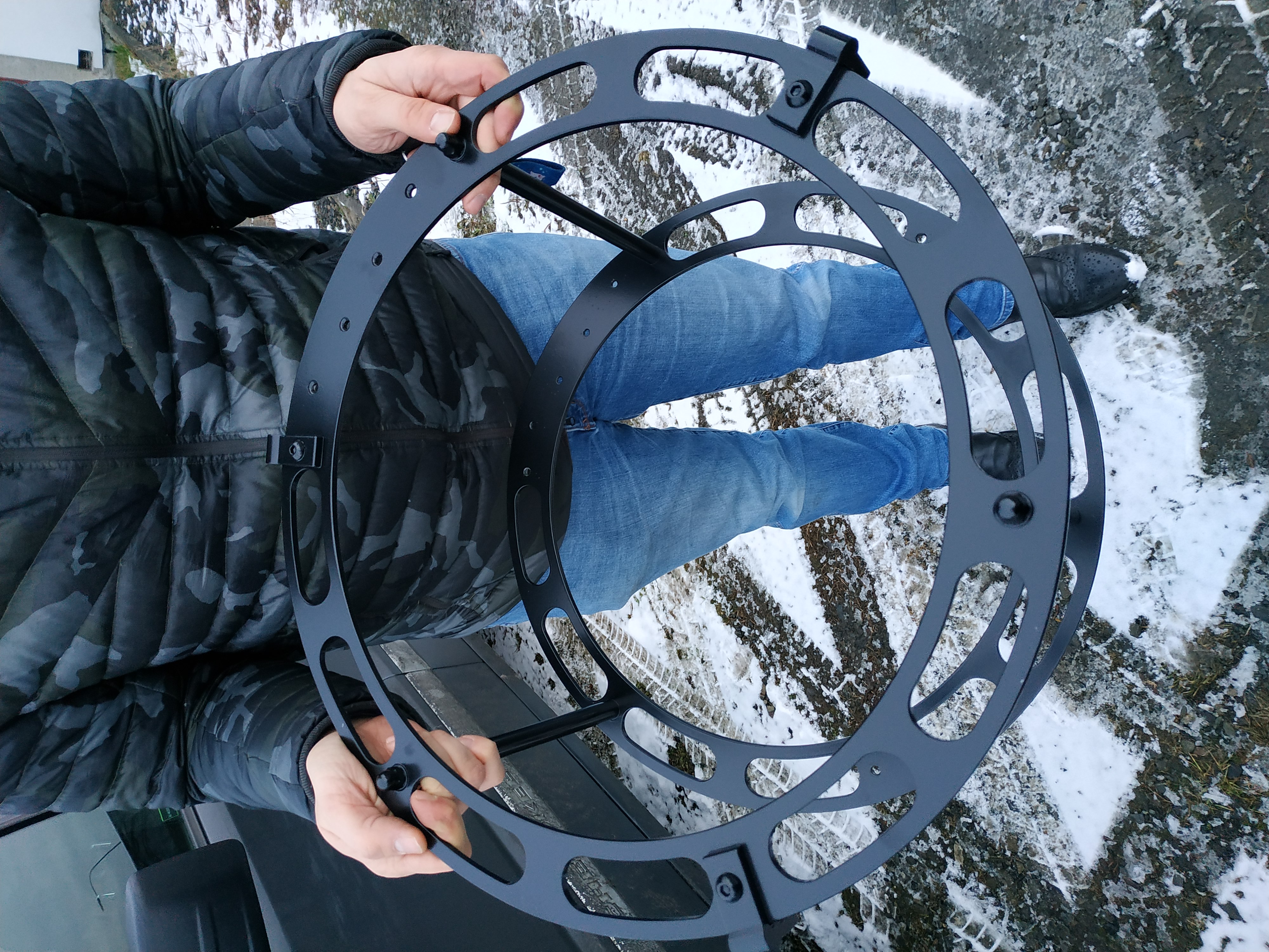

Re: Ostatni etap...składamy

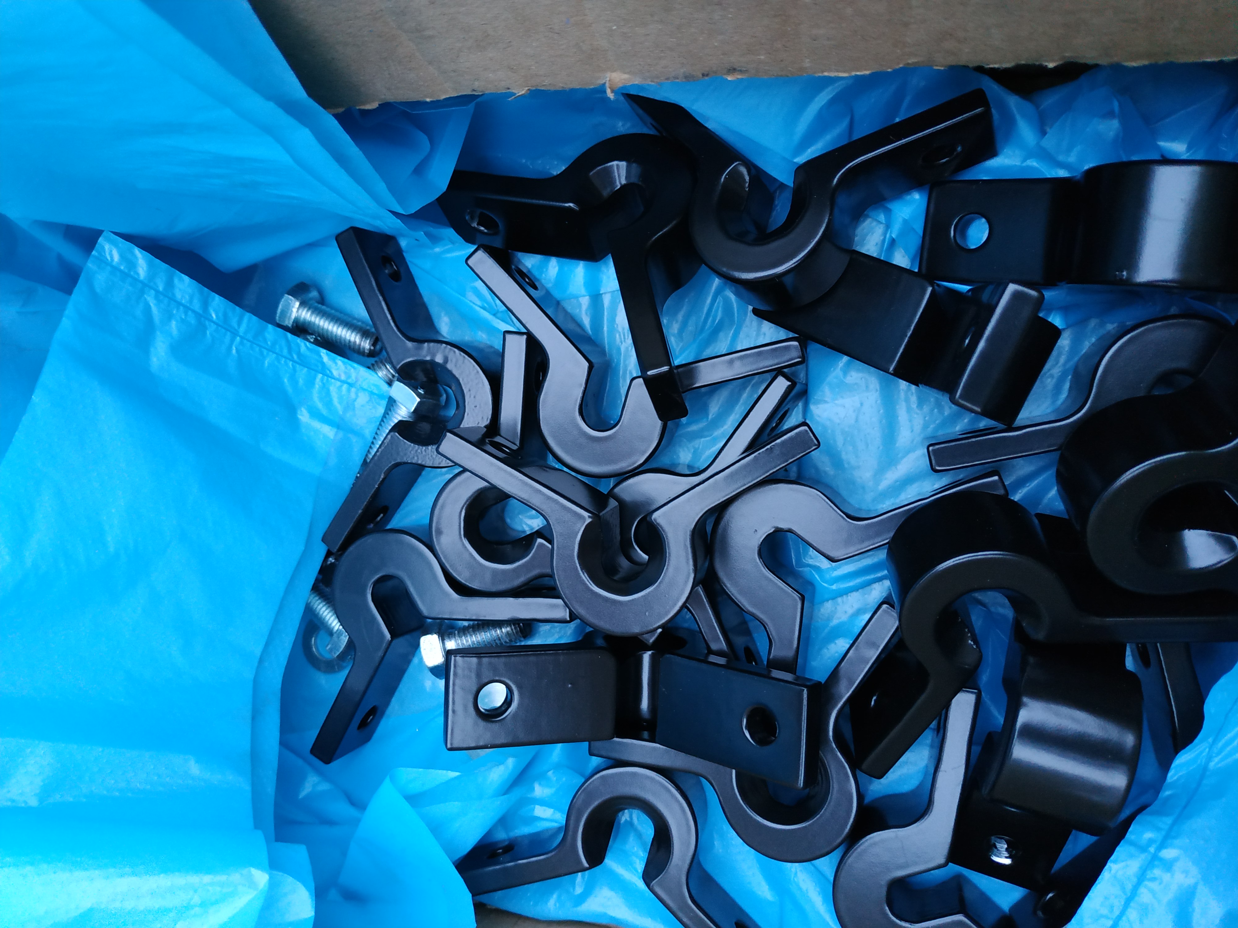

Post autor: KrzysiekRajda » 18 gru 2018, 16:22

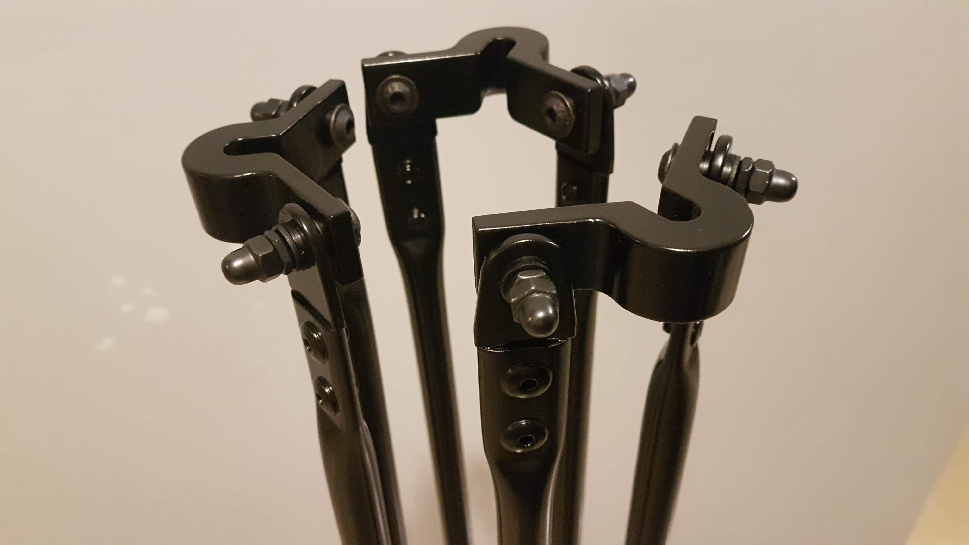

Klatki górne,rurki oraz kostki kratownicy po malowaniu proszkowym

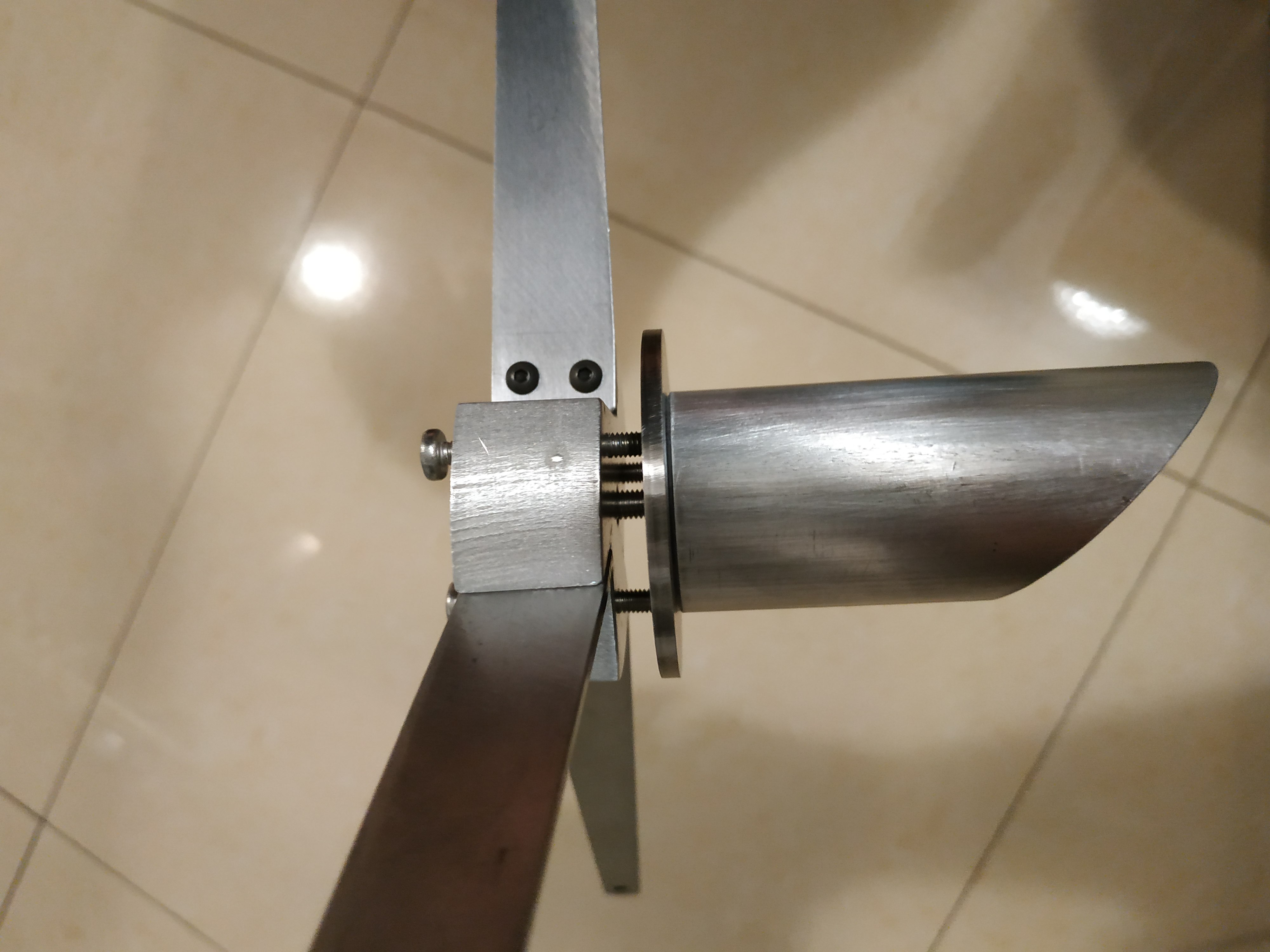

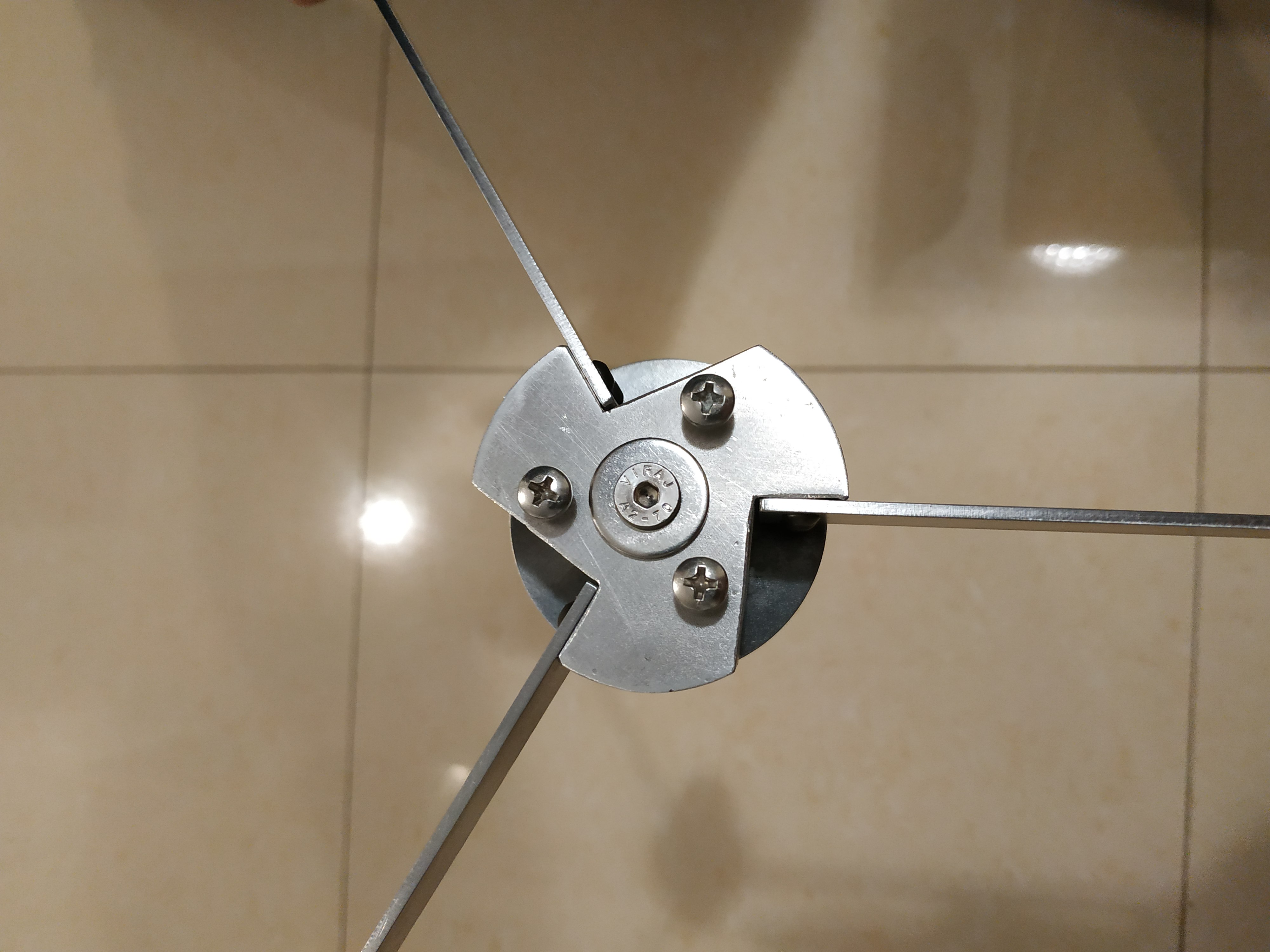

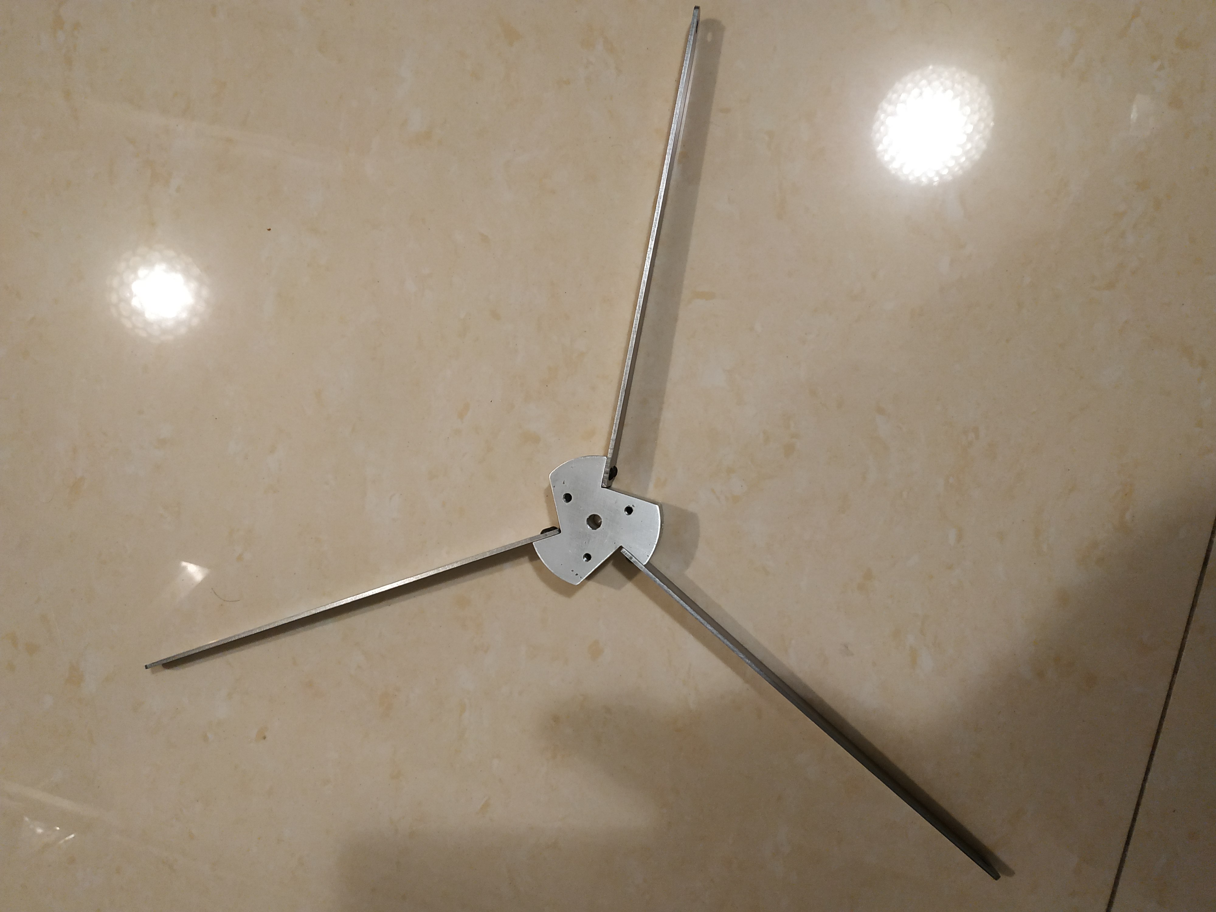

Post autor: KrzysiekRajda » 04 sty 2019, 18:05
Pająki już złożone i gotowe do malowania proszkowego mat strukturalny
Post autor: Setaarius » 04 sty 2019, 21:31
Ile to waży? :D

Post autor: KrzysiekRajda » 04 sty 2019, 21:46
Sebastian początkowo był w planie odlew z żeliwa ale pozostaliśmy przy aluminium :lol:
Post autor: Mateusz F » 04 sty 2019, 21:52
:lol:
Post autor: Mateusz F » 04 sty 2019, 21:53
a tak serio ....zważyłem teraz kpl. i wazy trochę ponad 400g

A czemu nie zrobicie bobsów knobsów? Jak w Columbusie mialem na srubkach podobne rozwiązanie to kiepsko to działało.
Post autor: KrzysiekRajda » 04 sty 2019, 23:15
Marcin pisze:
04 sty 2019, 23:01
Zawsze można to zmienić,jednak jak docelowo ustawisz lusterko wtórne i mocno dokręcisz śrubokrętem zostanie tylko niewielka poprawka lustrem głównym.takie rozwiązanie mają seryjne teleskopy i nie trzeba non stop grzebać przy kolimacji lustra wtórnego.Knobsy każdy może sobie założyć indywidualnie,moim zdaniem wystarczą śrubki z nierdzewki
Post autor: KrzysiekRajda » 04 sty 2019, 23:22
Docelowo można założyć knobsy na sprężynkach i całość kontrować srubą środkową,to można wszystko momentalnie zmienić,narazie tak to początkowo wygląda

Post autor: Setaarius » 05 sty 2019, 18:53
04 sty 2019, 21:53
Ok. To spoko. Mniej niż niejeden okular. Bo wygląda na 2-3 kg :D

Pomysł ze sprężynką fajny :-)

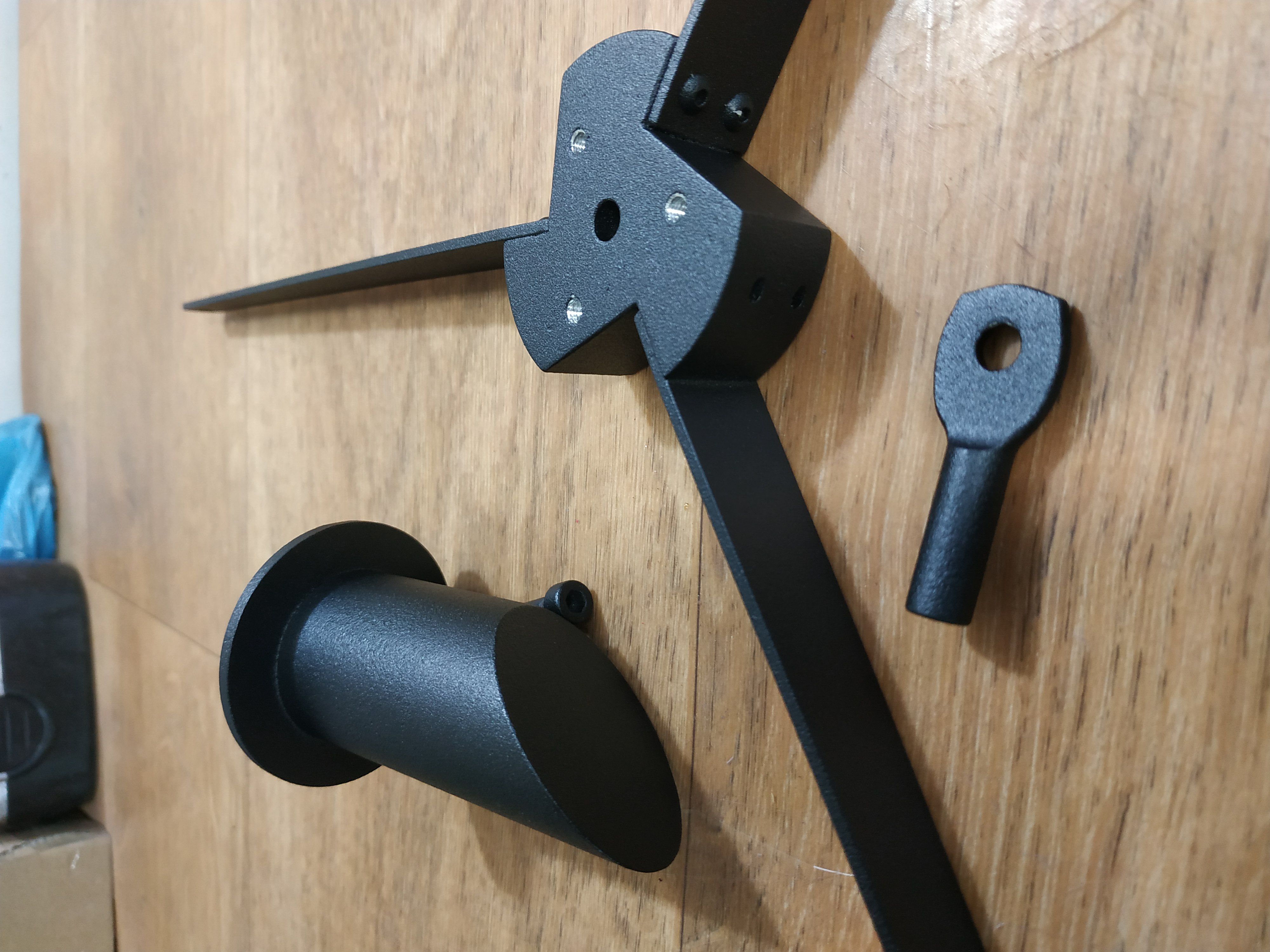

Post autor: KrzysiekRajda » 11 sty 2019, 16:07
Elementy mocowania lusterka wtórnego po malowaniu

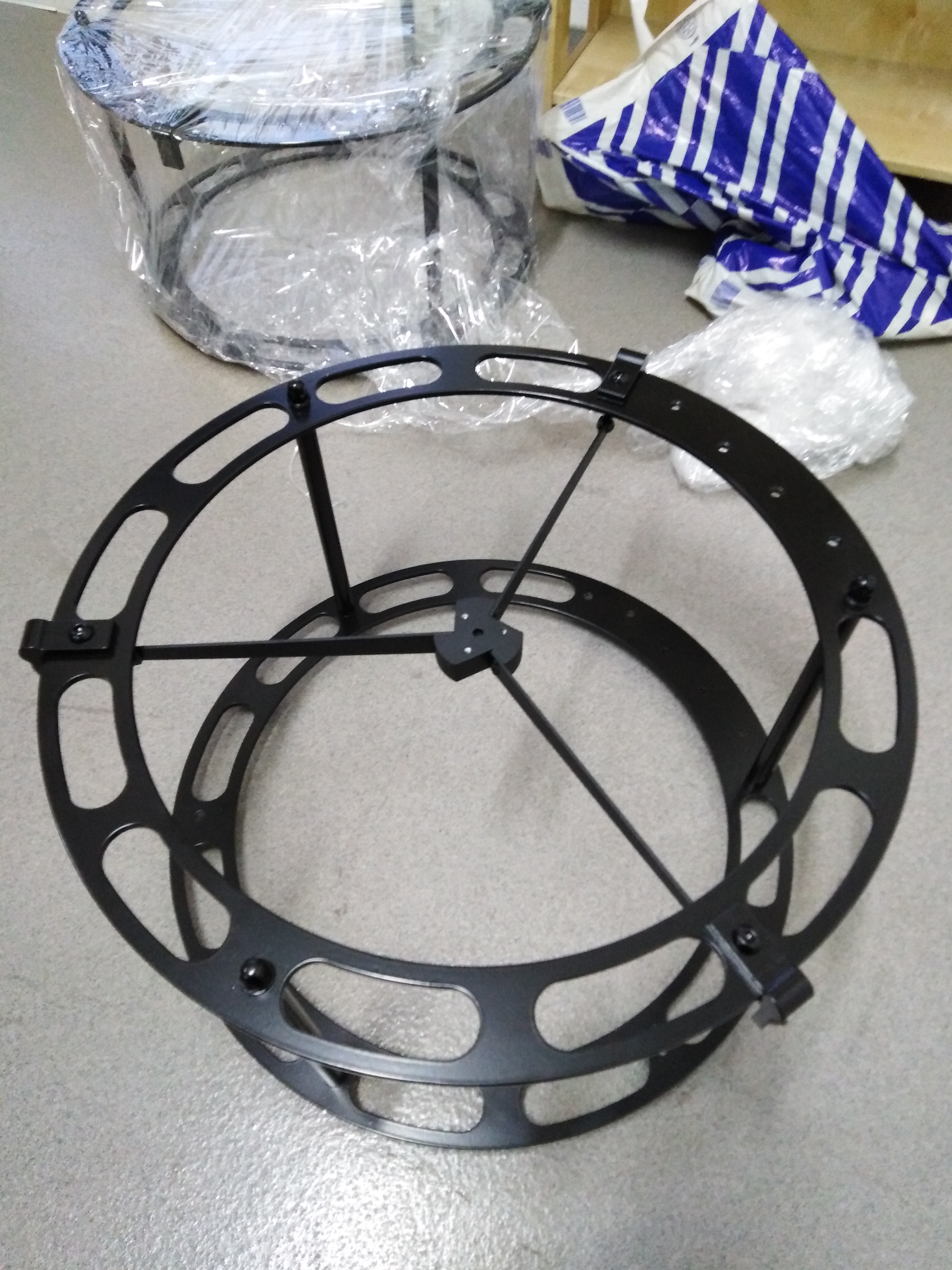

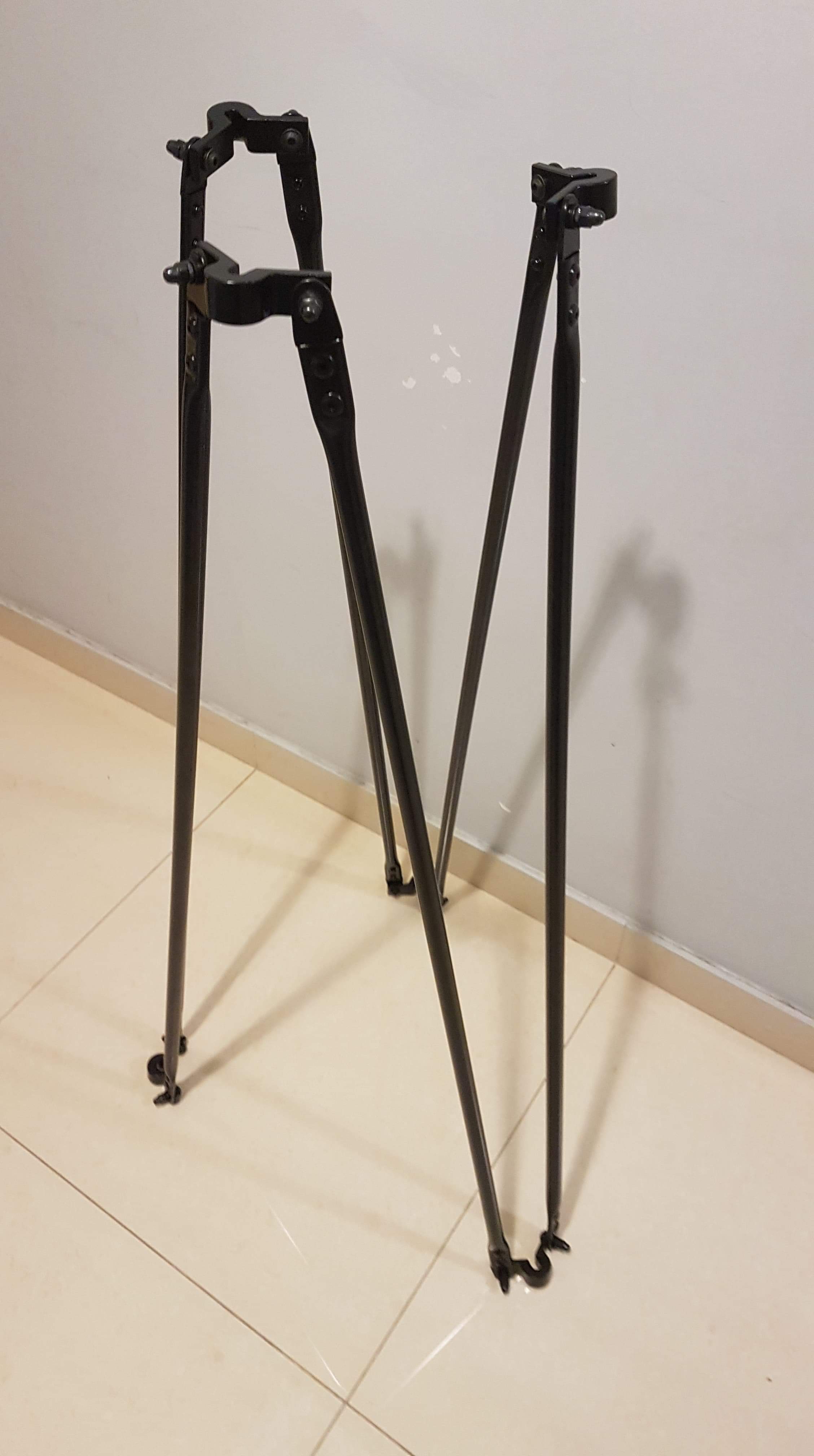

Post autor: KrzysiekRajda » 21 lut 2019, 18:30
Mimo przeciwności losu, niesprawnej ręki jedziemy z Mateuszem dalej z pracami. Tym razem założone pająki oraz deseczki pod wyciąg i szukacz
Post autor: KrzysiekRajda » 21 lut 2019, 21:32
Mateusz właśnie, złożył kratownice, chodzą płynnie i są sztywne
Post autor: Mateusz F » 21 lut 2019, 21:44
wyszło to dużo lepiej niż na zdjęciach
