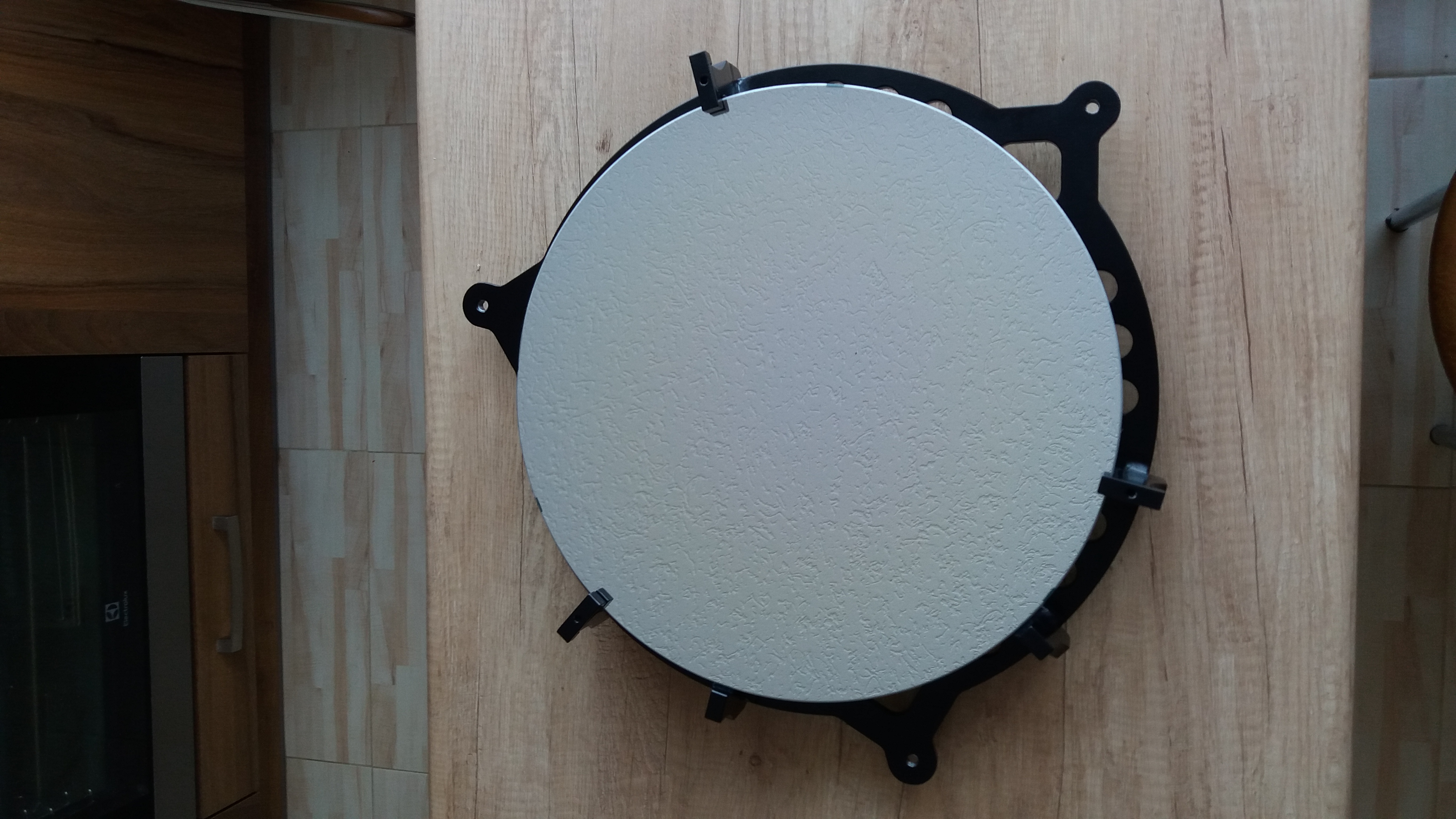

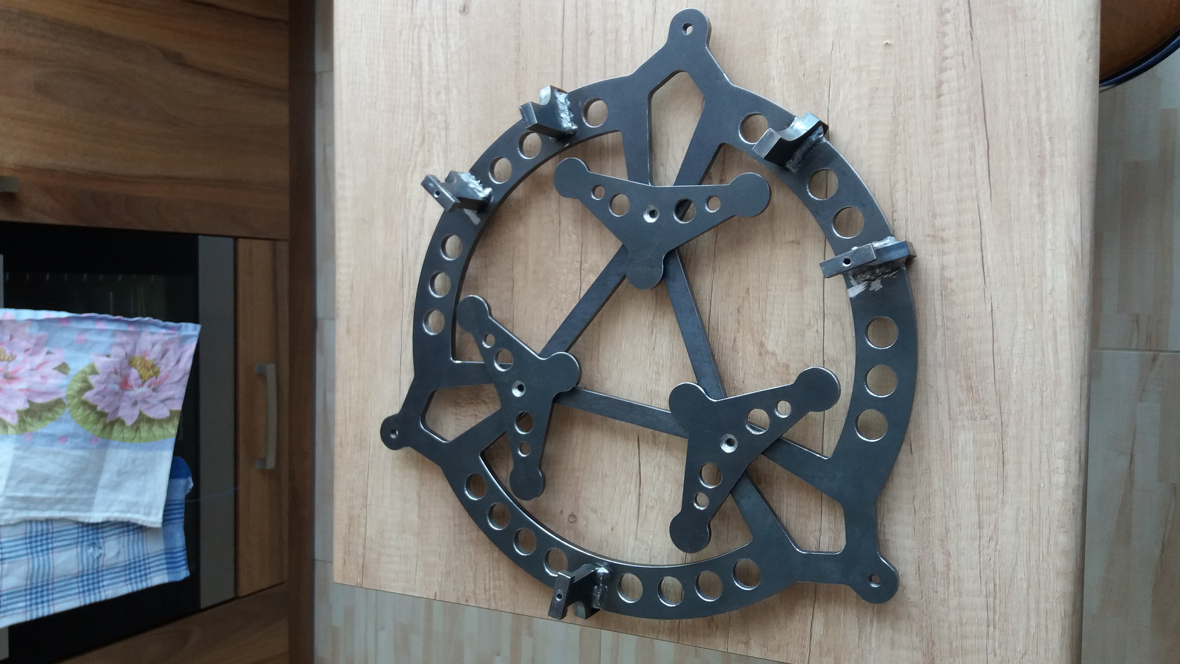

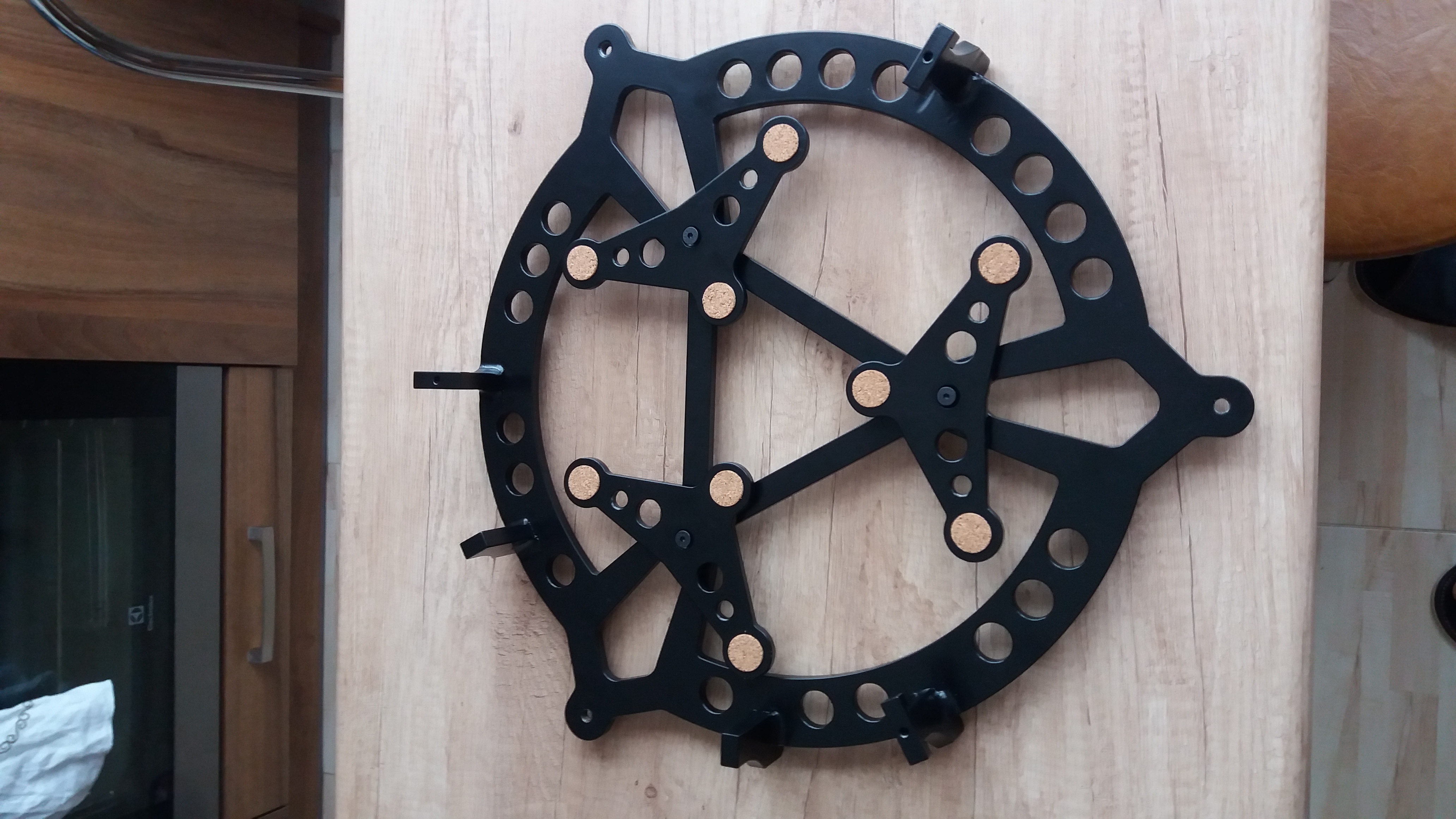

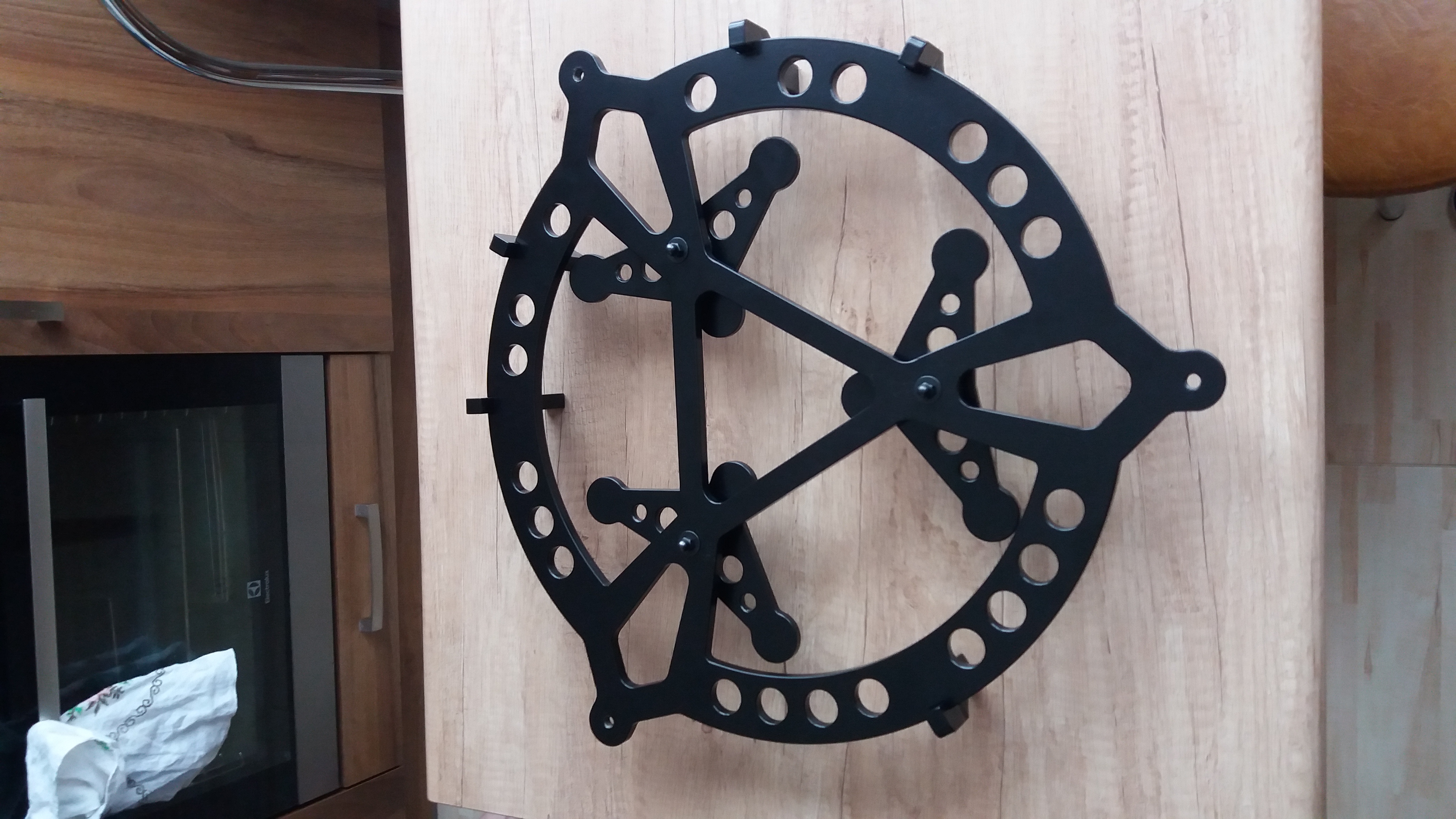

Wreszcie nasze cele lustra głównego mamy gotowe!
Efekt przed malowaniem i szlifowaniem spawów

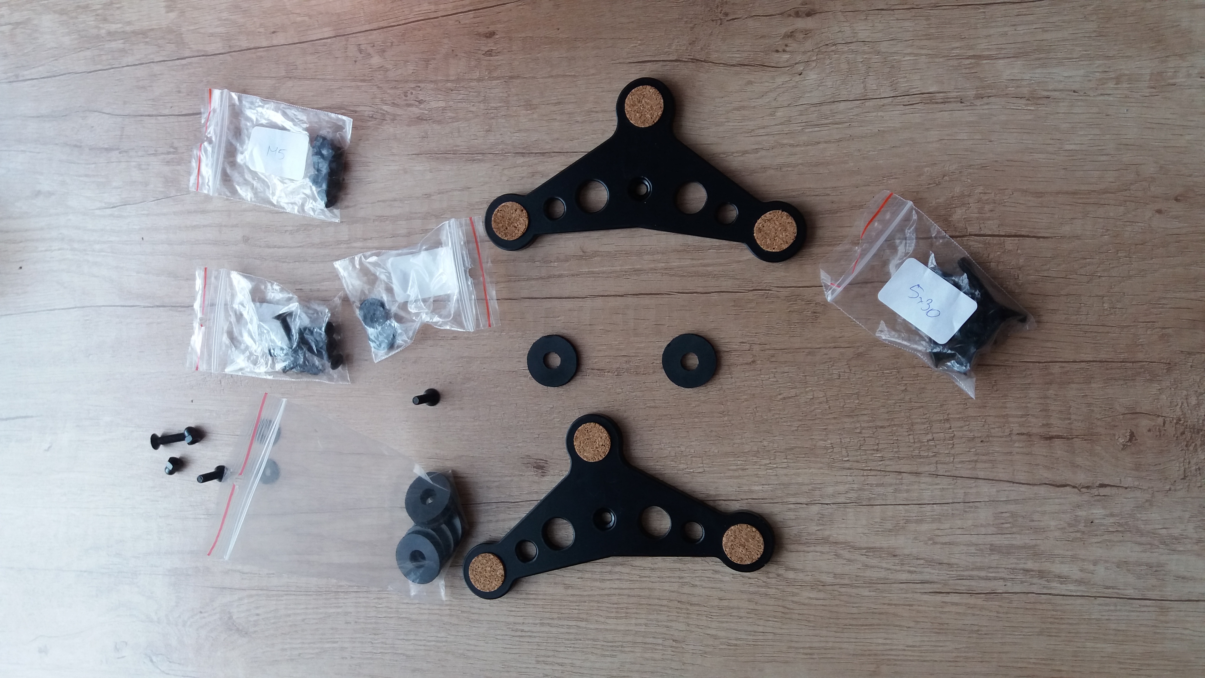

Składanie elementów i naklejanie koreczków
Widok celi od góry
Widok od dołu

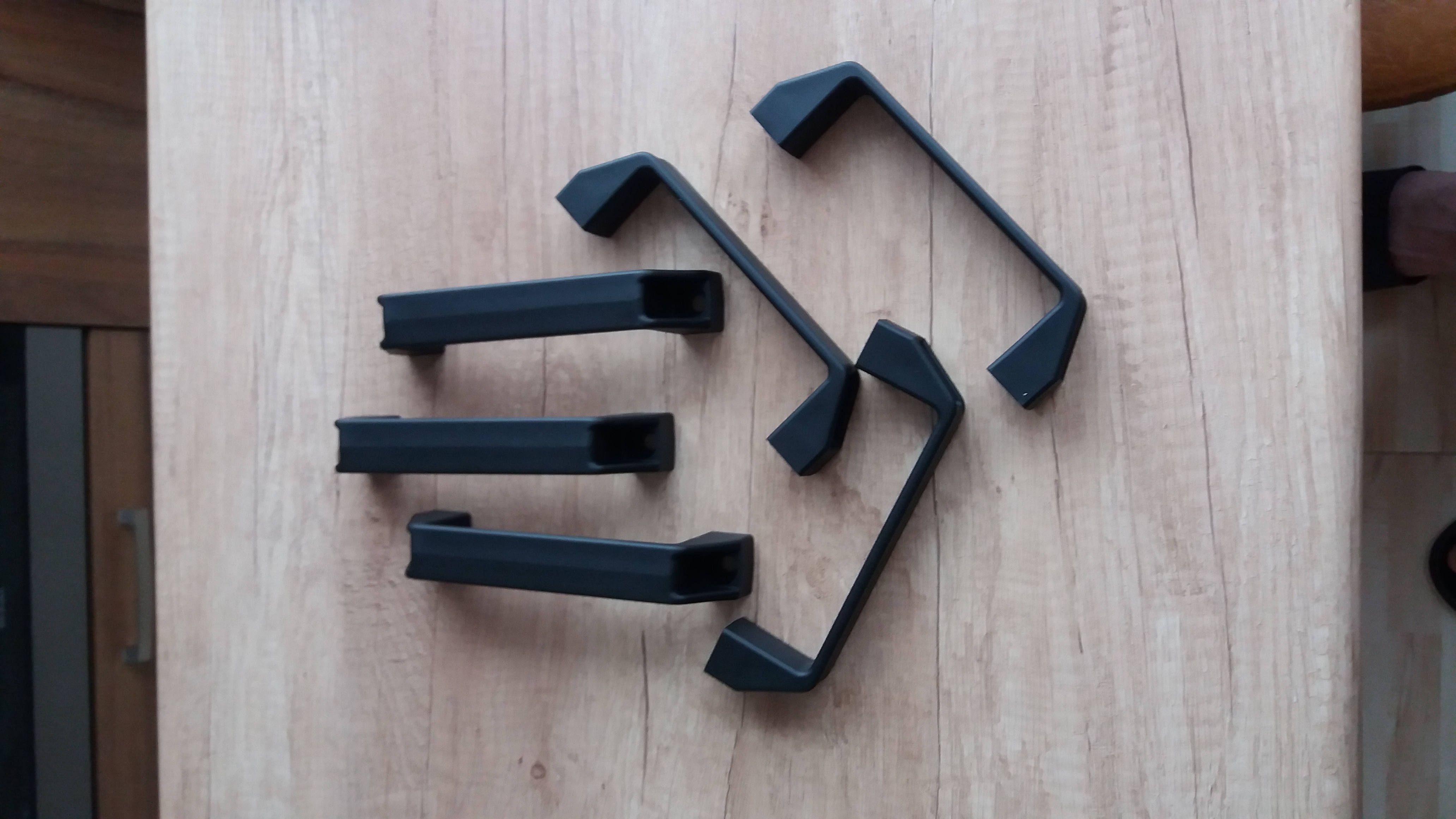

Uchwyty maszynowe do przenoszenia teleskopu
Re: Gotowe elementy - etap wycinania
Post autor: Setaarius » 13 kwie 2018, 15:11
Ale mamy ekstra cele :D

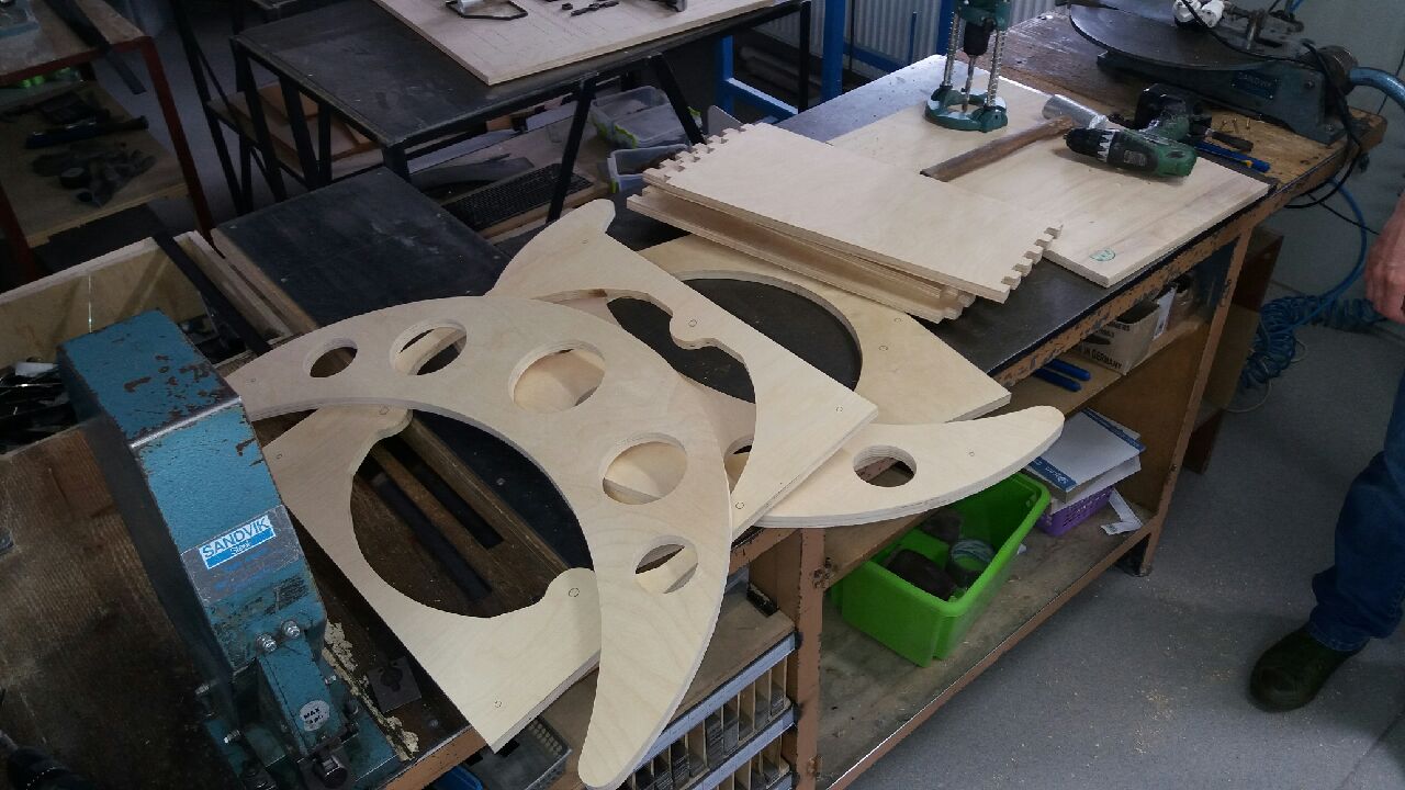

Teraz prace nabrały tempa , juz mamy prawie gotowy projekt, farba optyczna do wyczernienia już dojechała, po weekendzie ostatni szlif i zamawiamy wycinanie klatki dolnej i podstawy z płozami ze sklejki.

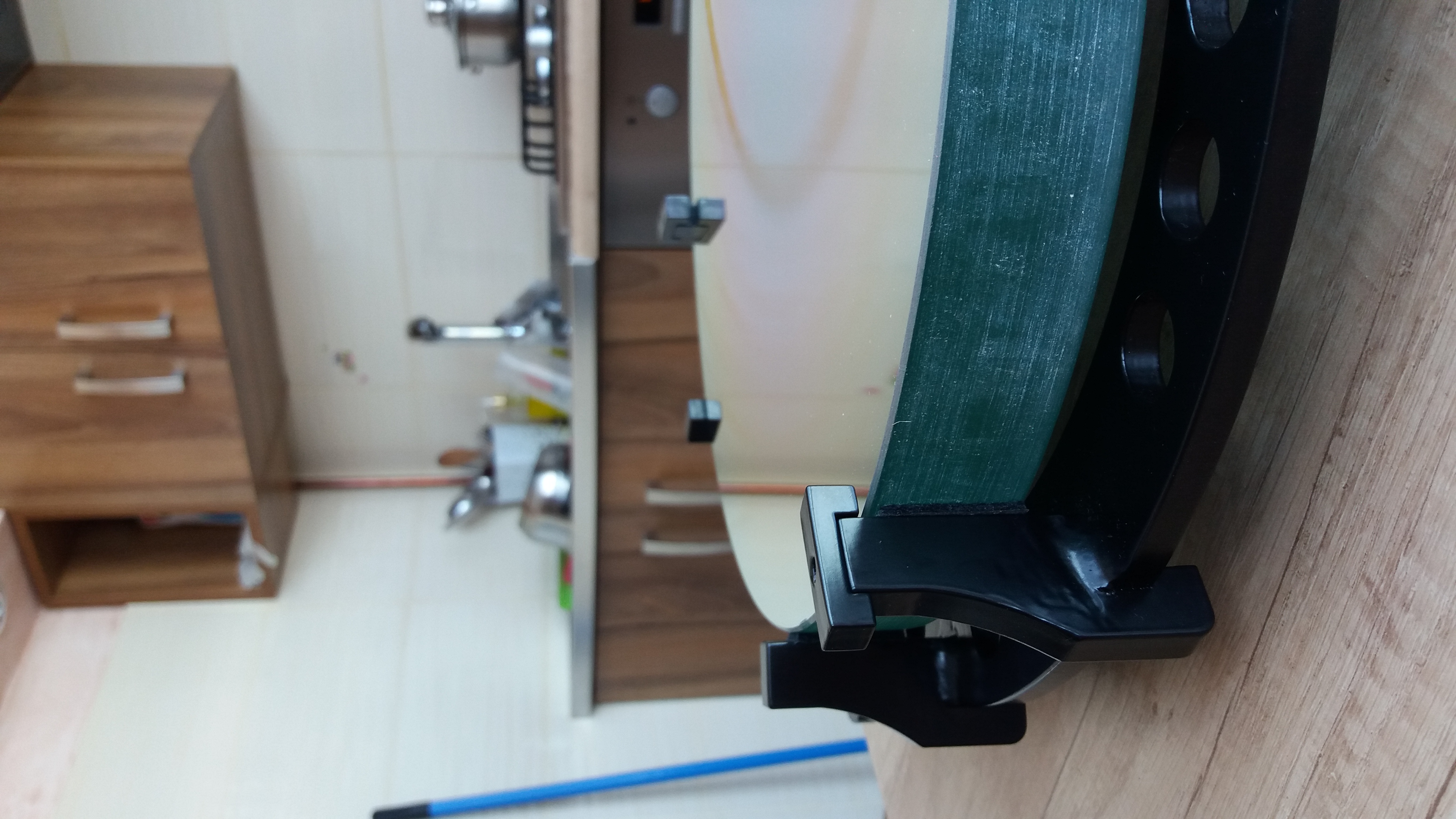

Dziś nalepiłem filc na słupki i przymierzyłem lustro,wszystko pasuje idealnie,lustro da się obrócić w oprawie więc jest bardzo dobrze osadzone.

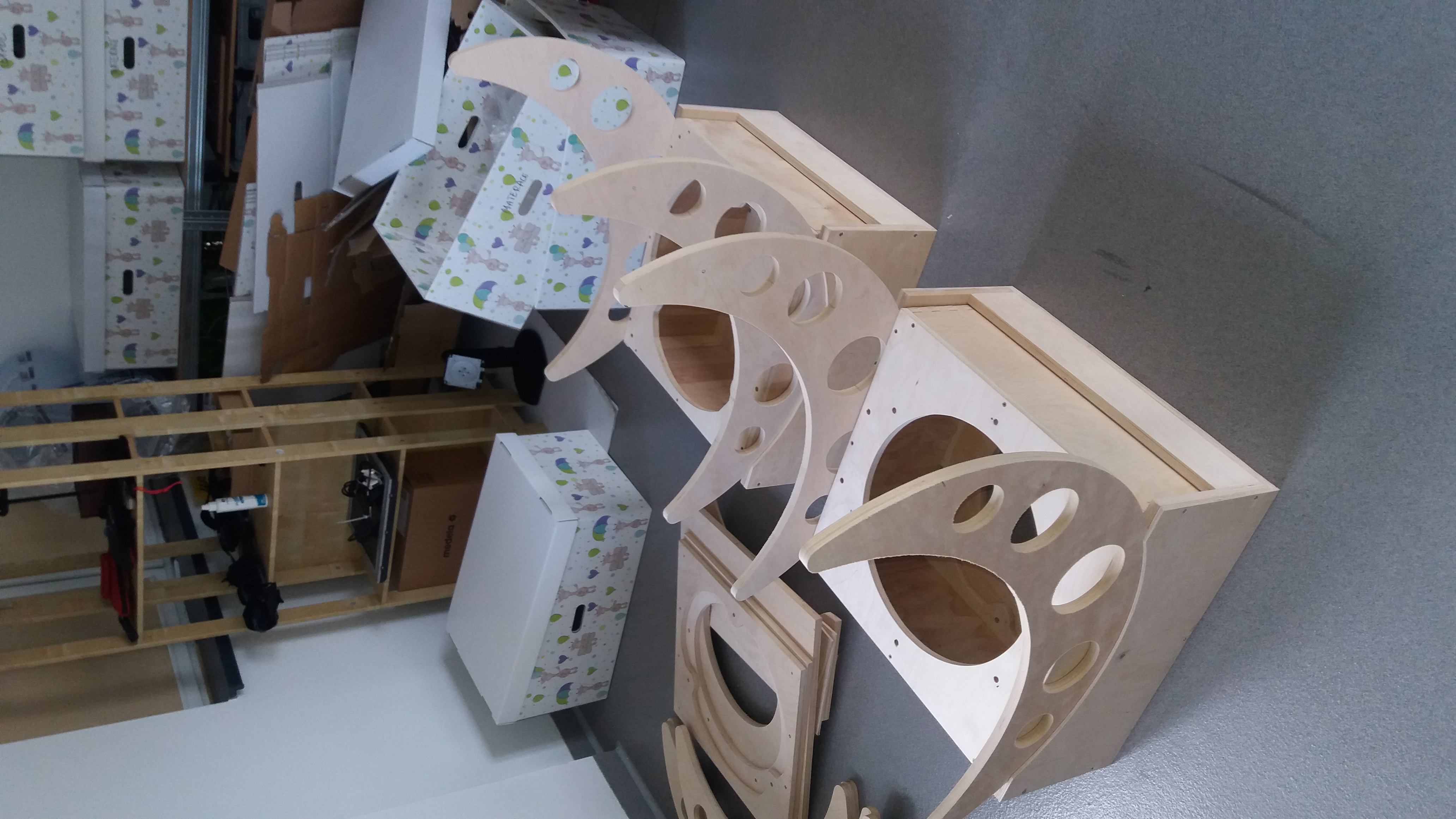

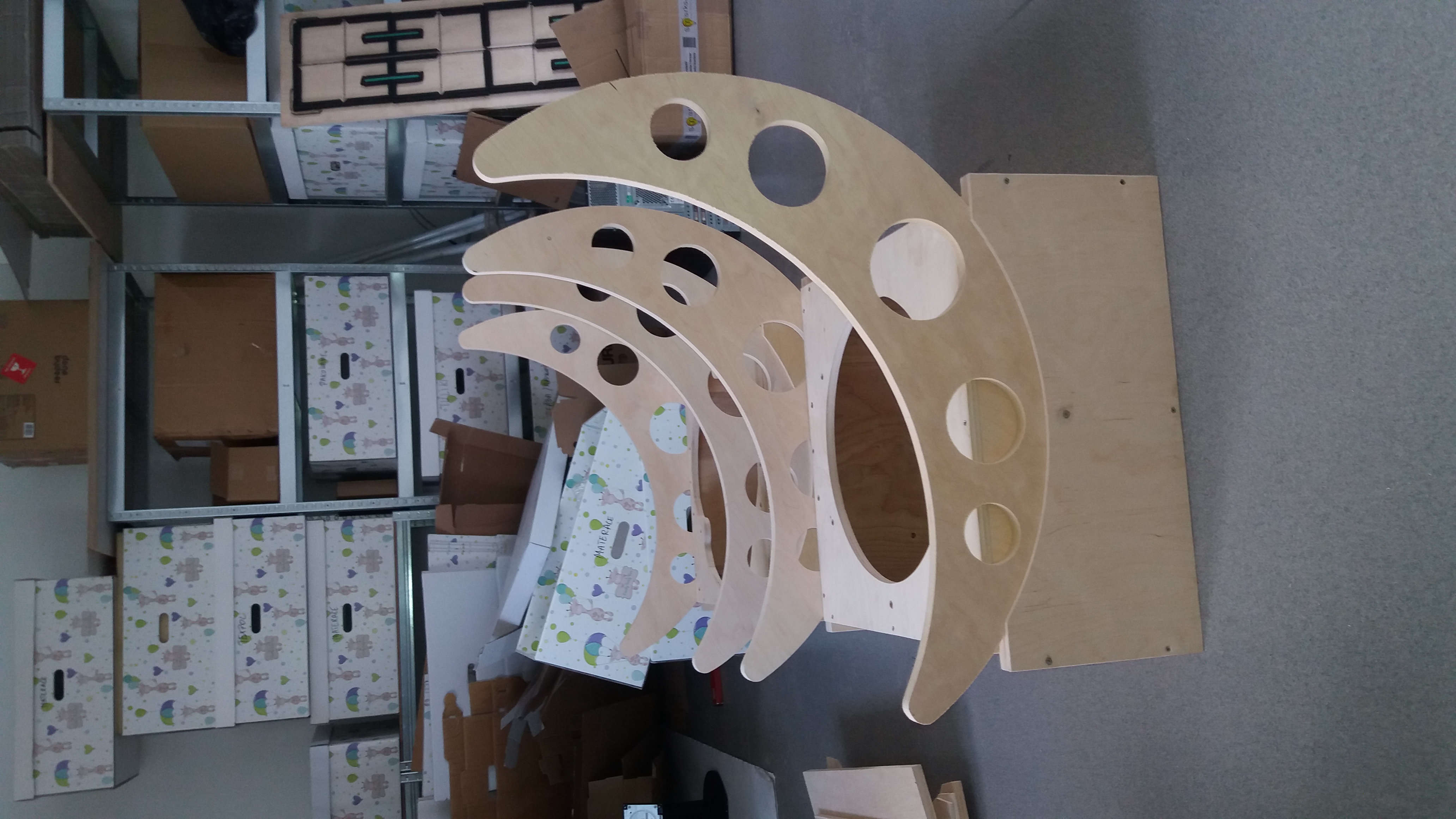

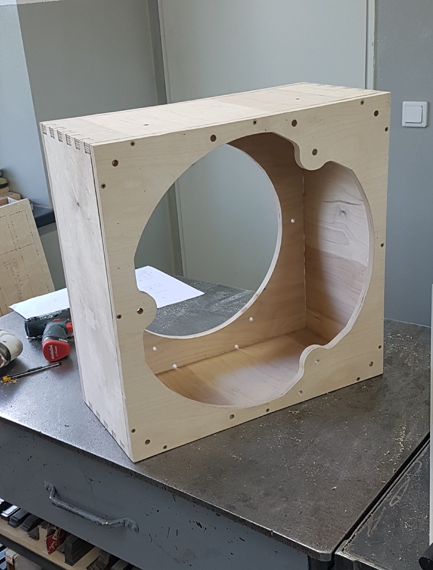

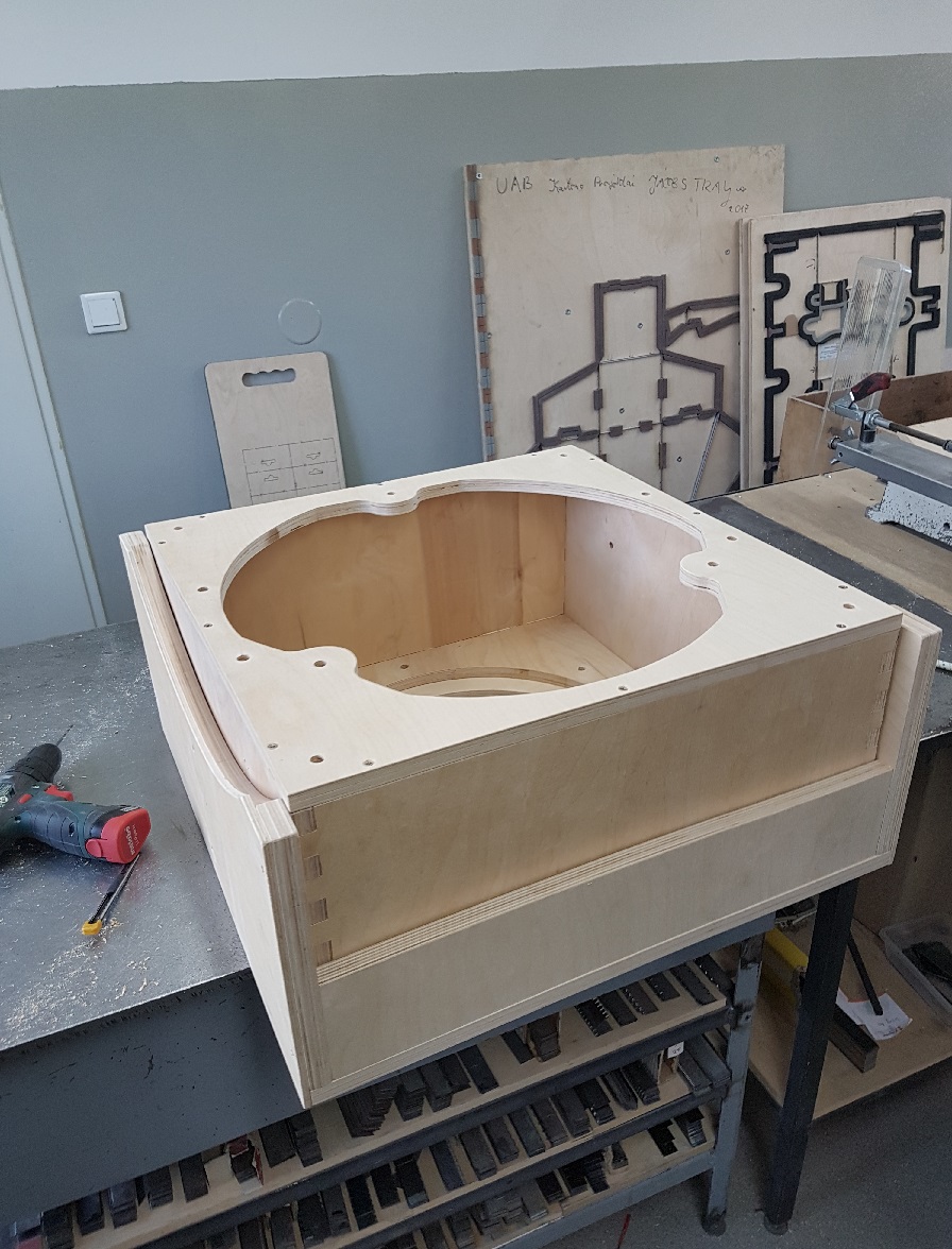

Prace nad teleskopami trwają , dzisiaj poskładaliśmy klatkę dolną.

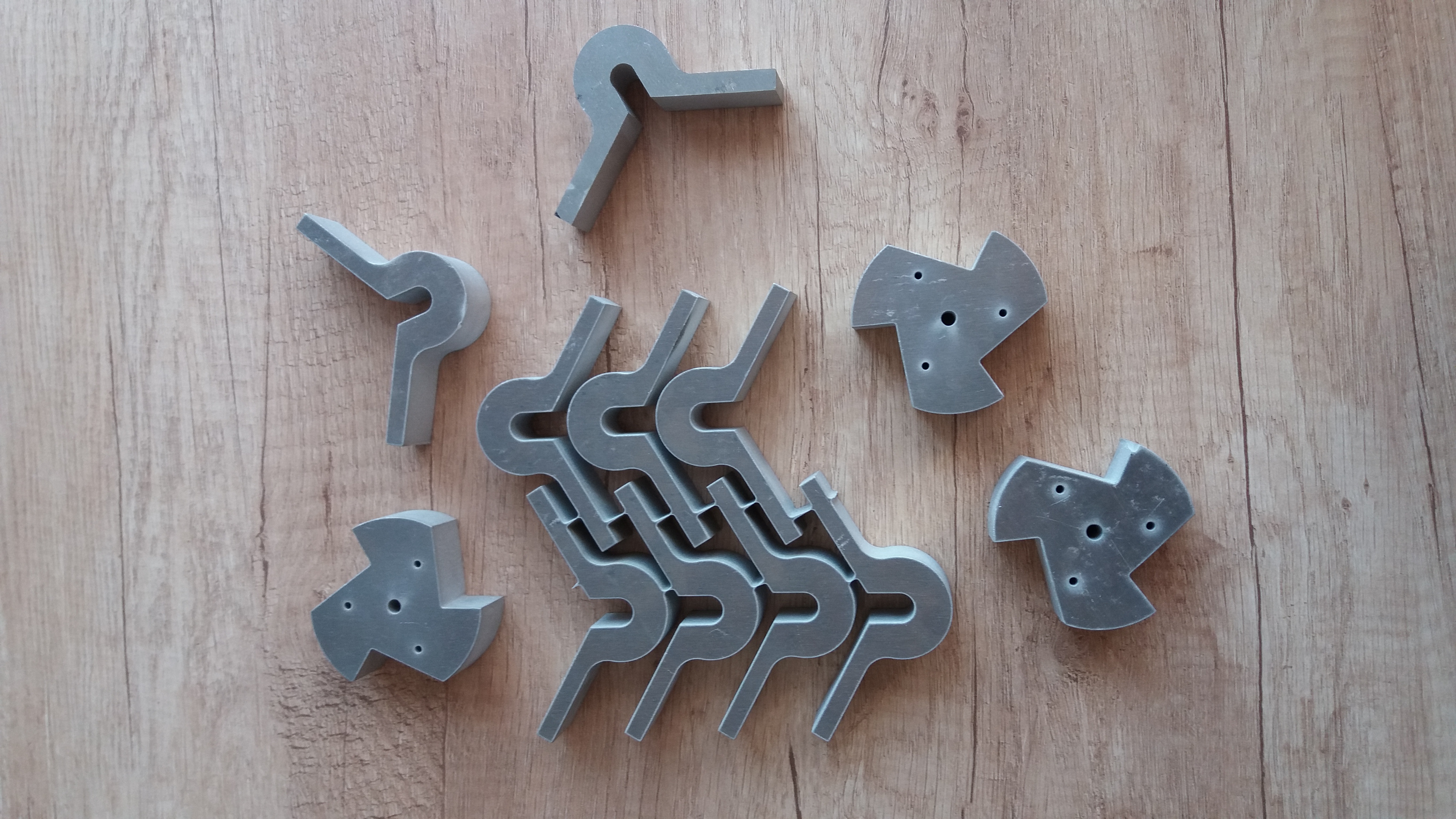

Wczoraj odebrałem obręcze klatki górnej oraz kostki mocowania kratownicy, wędrują dalej do obróbki.

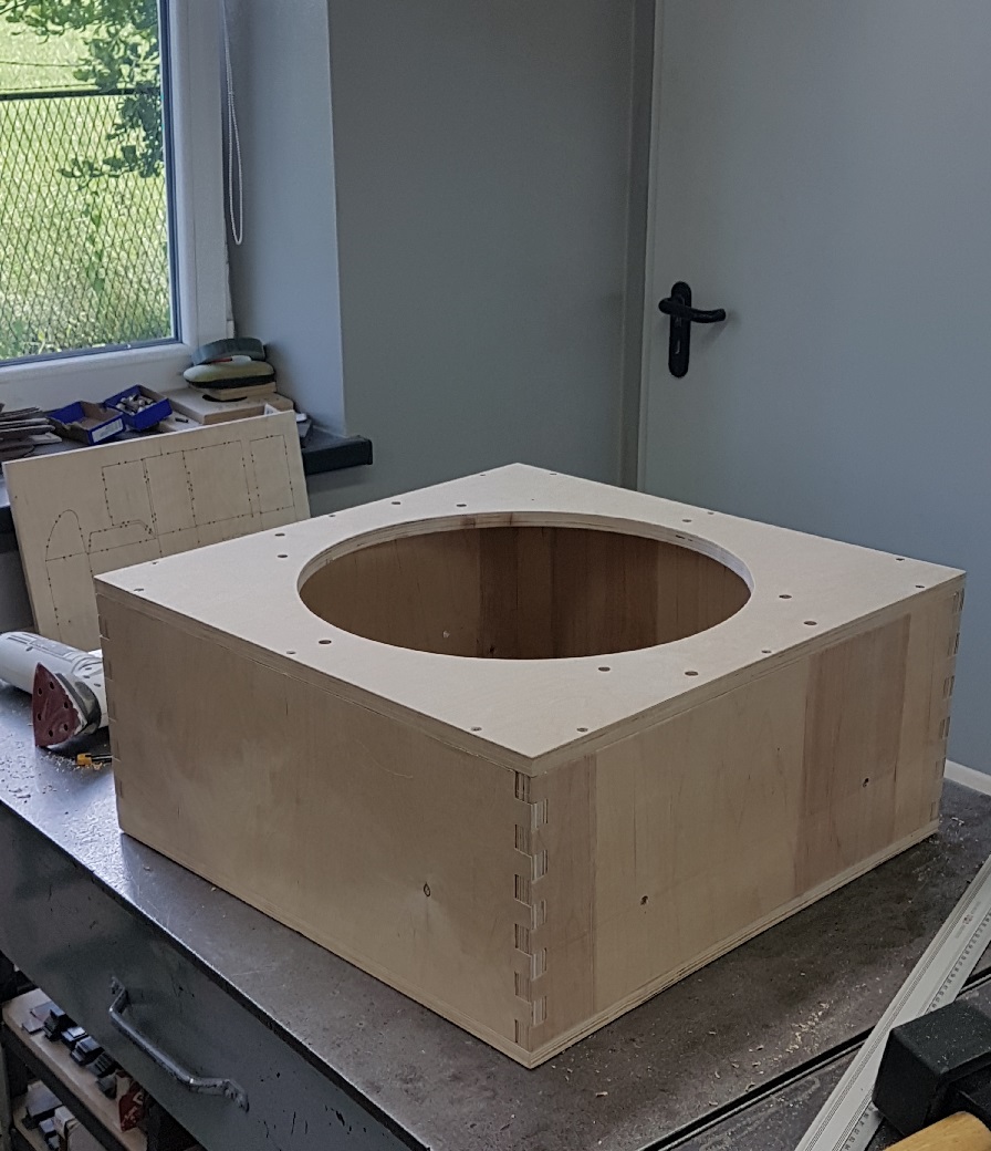

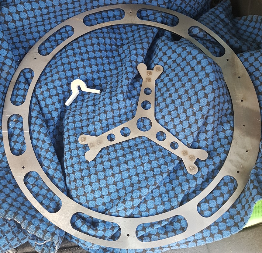

Czasu mało ale prace idą do przodu,na zdjęciach gotowe dwie z trzech klatek dolnych pod szlifowanie i malowanie.

Trzy klatki dolne mamy już złożone,gotowe do szlifowania,malowania,uzbrajania w mufy i tulejki.Dodatkowo wycięte są mocowania rurek i gwiazdki do montażu pająka i lusterka wtórnego.

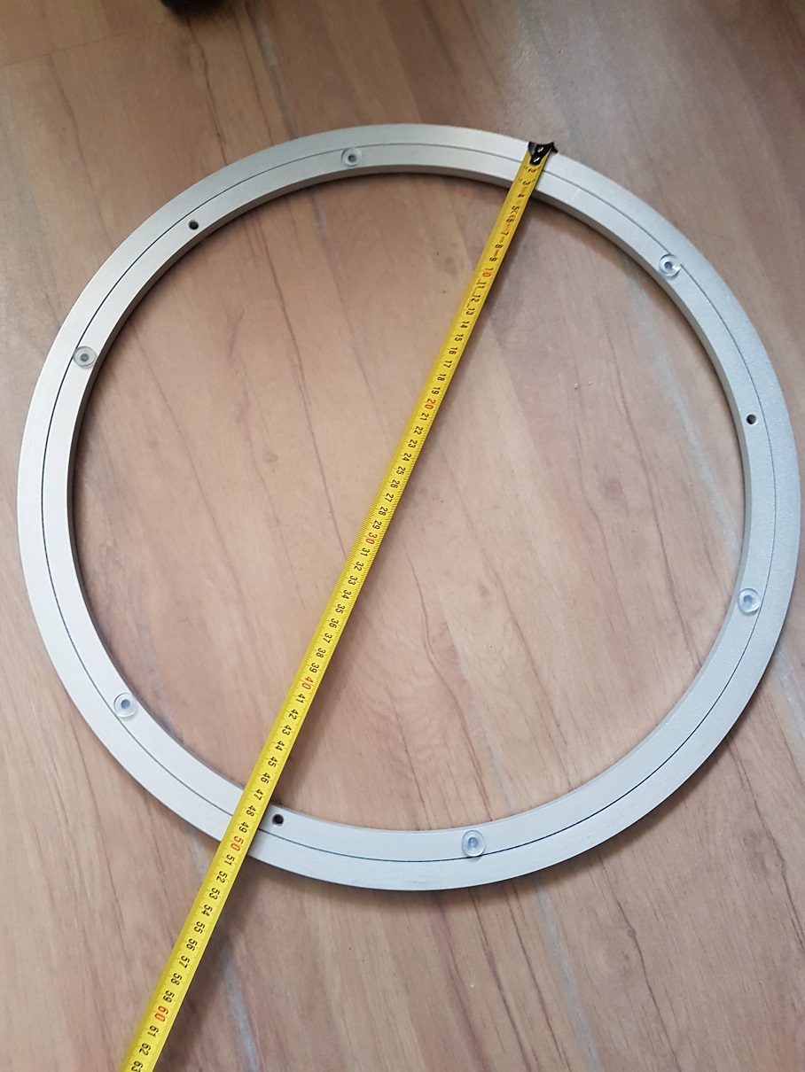

Powoli kompletujemy drobne elementy, ostatnio dotarła obrotnica z UK ( w Polsce z niewiadomych powodów nie ma rozmiaru 500mm ), oraz separatory szklane pod mocowanie LW
