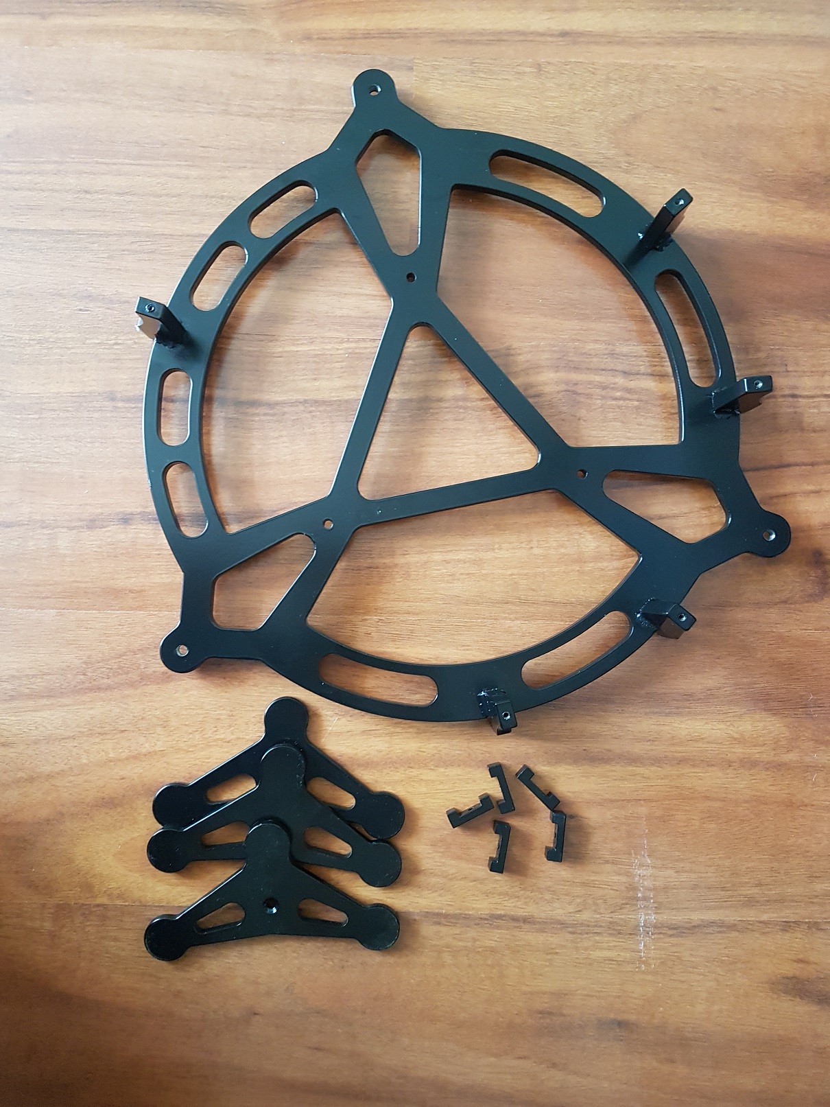

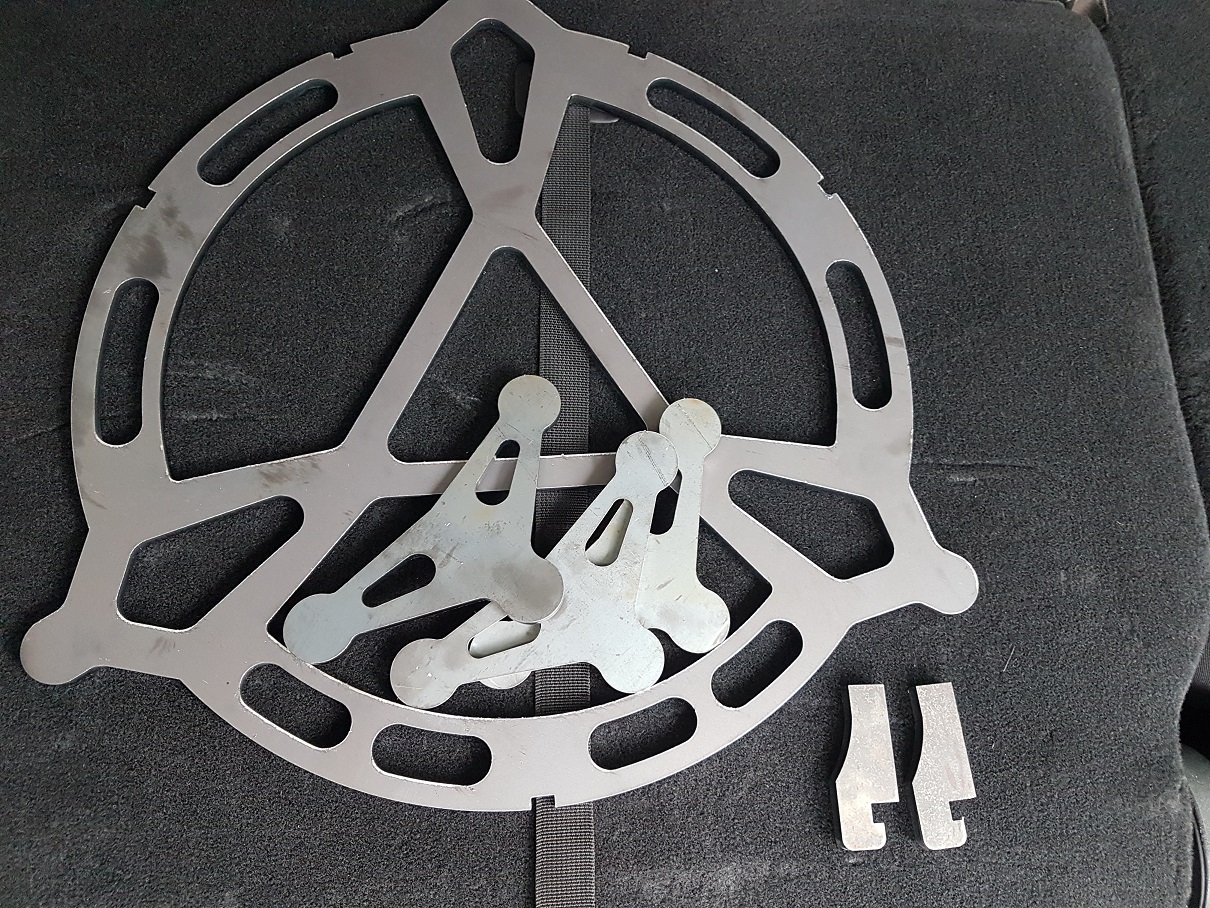

Elementy nowej celi
Re: Wymiana LG na 14"
Post autor: Setaarius » 10 maja 2019, 05:29
Wygląda na lżejszą?
Post autor: KrzysiekRajda » 10 maja 2019, 10:40
10 maja 2019, 05:29
Wygląda na lżejszą?
Nie może być lżejsza bo teleskop będzie opadał, tym bardziej że lustro ma dłuższą ogniskową i trzeba wykonać dłuższe rurki o 10 cm
Post autor: Mateusz F » 10 maja 2019, 11:25
Fasolki są po to żeby dało sie to wykonać na laserze i oszczędzić tokarzowi kłopotliwego wiercenia i trasowania otworów.
