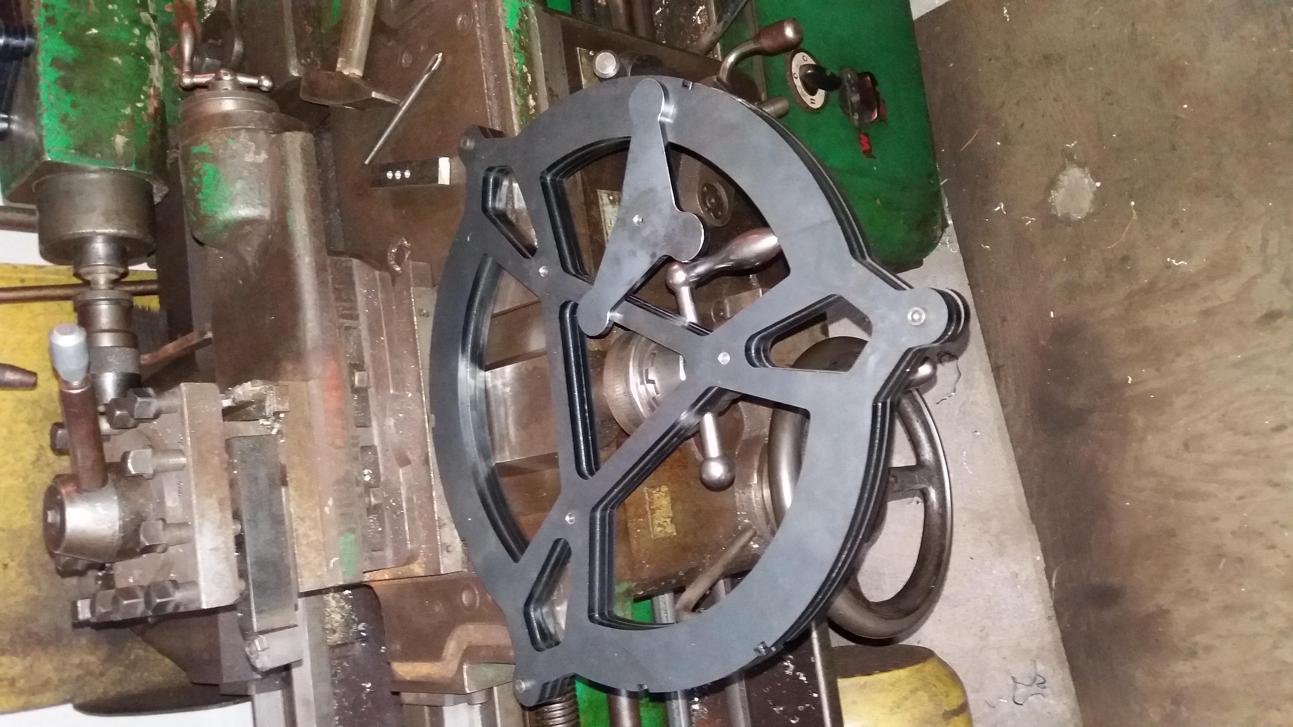

Elementy wyglądają świetnie,do tego udało się je wykonać bardzo tanio i zaoszczędzić sporo kasy w porównaniu do tych z aluminium.W tym tygodniu zawiozę je do składania skąd trafią do malarni proszkowej

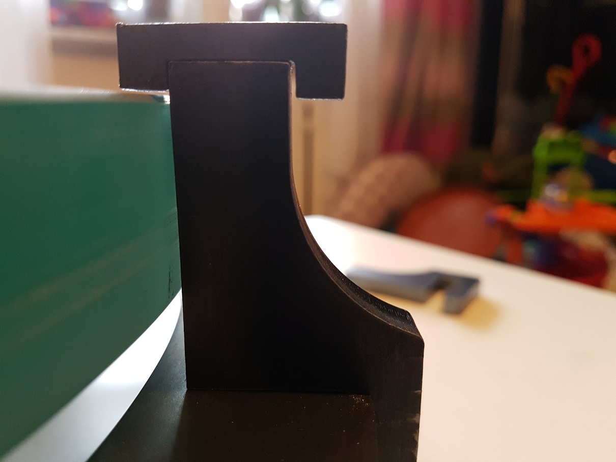

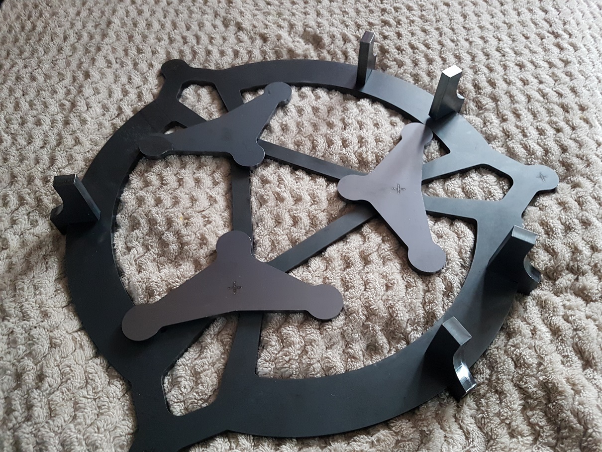

Post autor: Mateusz F » 31 sty 2018, 15:17

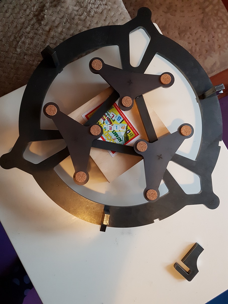

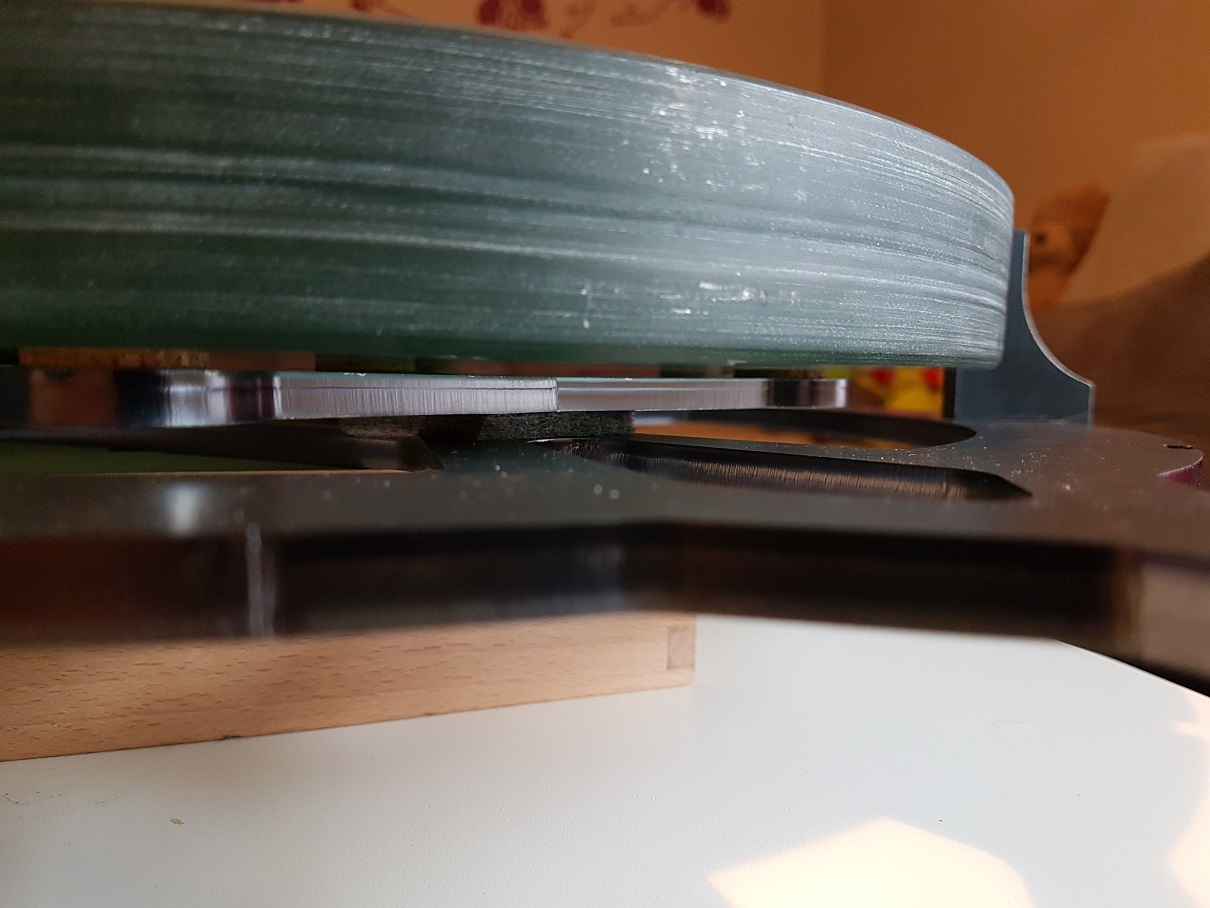

Elementy celi , wsporniki nie powsuwane do końca , uwzględniając luz w gniazdach pasuje , jednak razem z lustrem lekkim tego nie mogę nazwać , jutro widzę się z Krzyśkiem i będziemy nad tym myśleć ....

Post autor: KrzysiekRajda » 31 sty 2018, 17:58
Wszystko jest jak należy,cela musi być solidna a to że waży sporo razem z lustrem to normalne,samo lustro ma swoją wage.Na obwodzie pierścienia podstawy wywierci się odpowiednio rozstawione otwory co pozwoli zredukować dodatkowo masę celi.

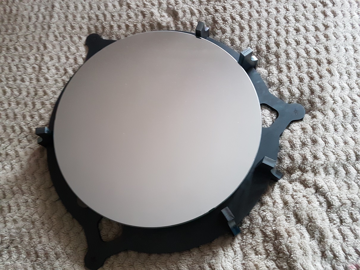

Post autor: Mateusz F » 31 sty 2018, 21:26
dalsze zdjęcia po naklejeniu podkładek i przymierzeniu lustra
Re: Gotowe elementy - etap wycinania
Post autor: Mateusz F » 31 sty 2018, 21:27
została obróbka otworów , składanie i malowanie proszkowe celi
Post autor: Mateusz F » 31 sty 2018, 21:28
Narazie składamy cele na gotowo

Ładne pozazdrościć :-). zostało Wam może tych koreczków korkowych? Jak coś to mam czarne okrągłe naklejki, które będą w sam raz na znacznik środka LG.
Post autor: Mateusz F » 01 lut 2018, 20:04
Cela jeszcze musi być obrobiona i pomalowana , wtedy bedziemy naklejać koreczki bo te na zdjeciach to byl próbny przymiar czy wszystko pasuje , jak mi coś zostanie to dam znać.

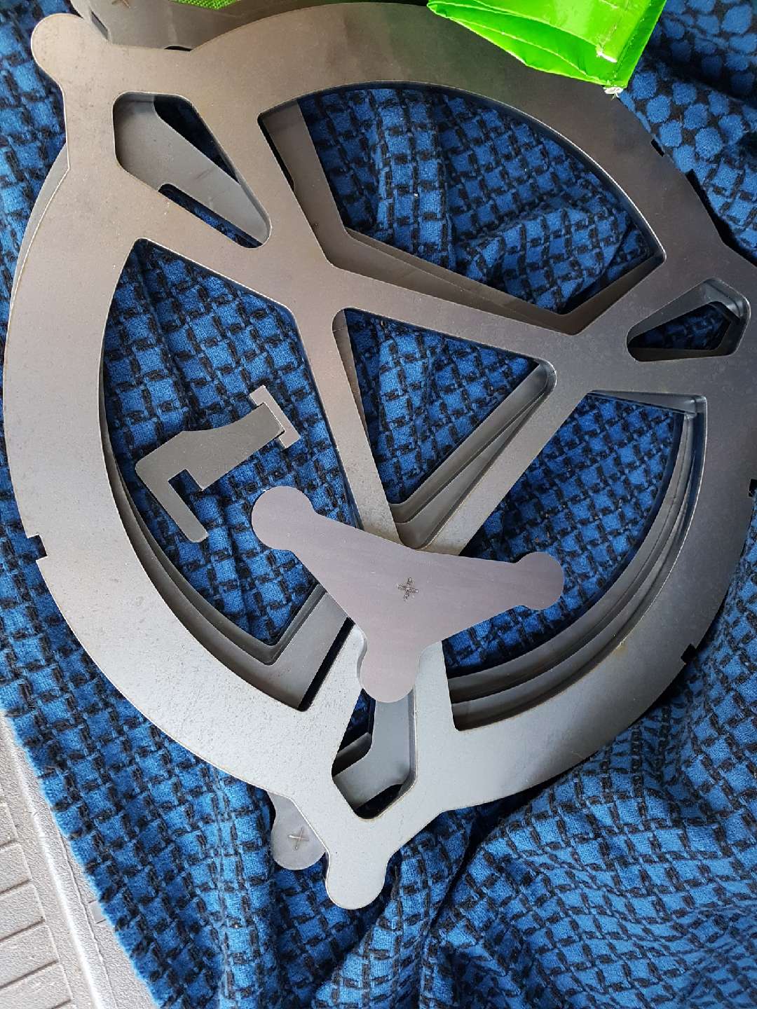

Post autor: KrzysiekRajda » 03 lut 2018, 12:00

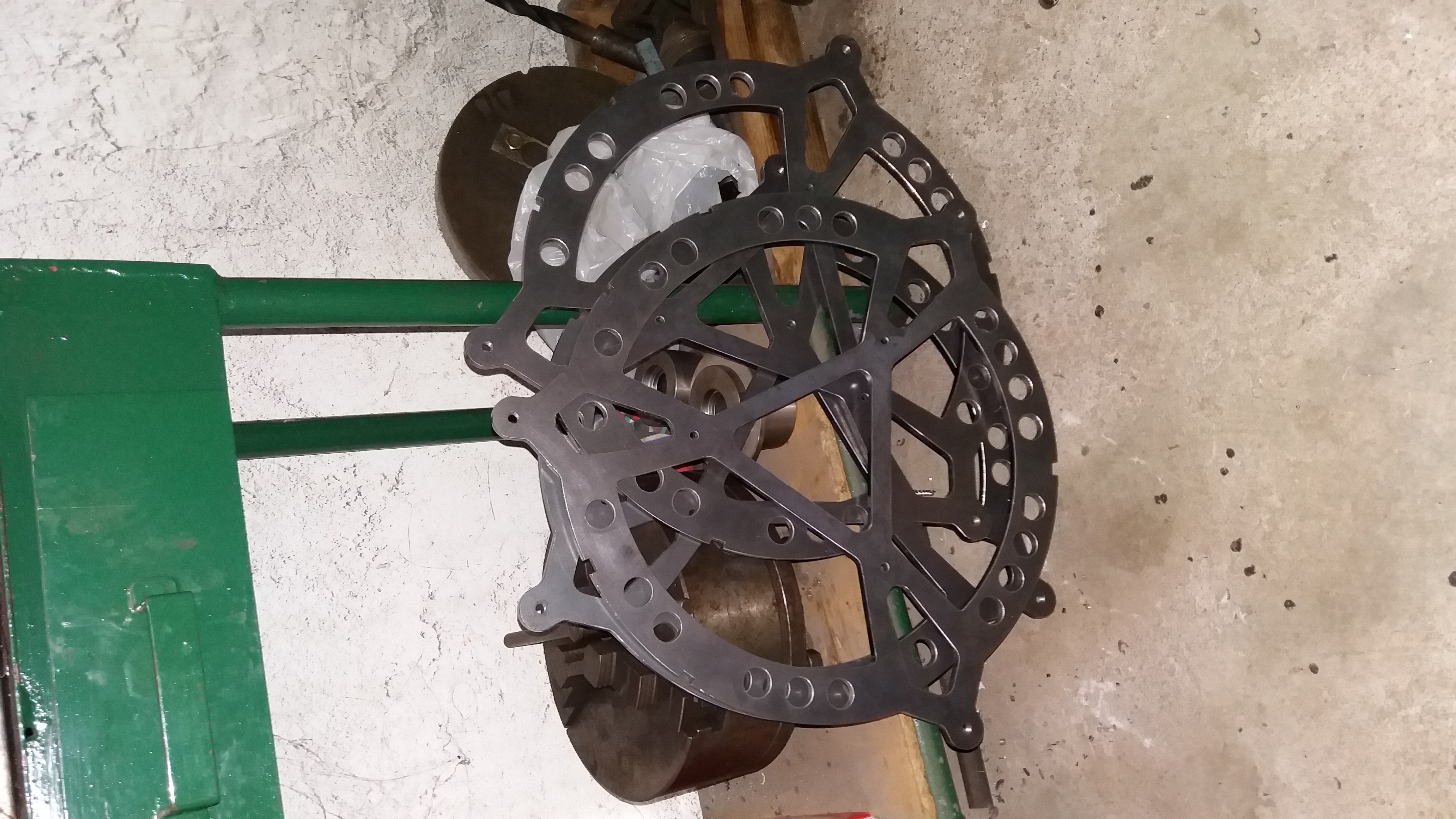

Cele dziś zawiozłem do wiercenia, składania i dalszej obróbki która ma na celu zredukowanie wagi o niecały kilogram
Post autor: KrzysiekRajda » 03 lut 2018, 13:31
03 lut 2018, 12:26
Wygląda kosmicznie :shock:
Myślę że oprawe lustra głównego opracowaliśmy do perfekcji biorąc pod uwage użyty materiał do jego budowy.Udało się zredukować wagę do minimum przy zachowaniu sztywności co ma również duże znaczenie.Po ukończeniu wszystkich prac cela powinna się prezentować profesionalnie i pięknie.

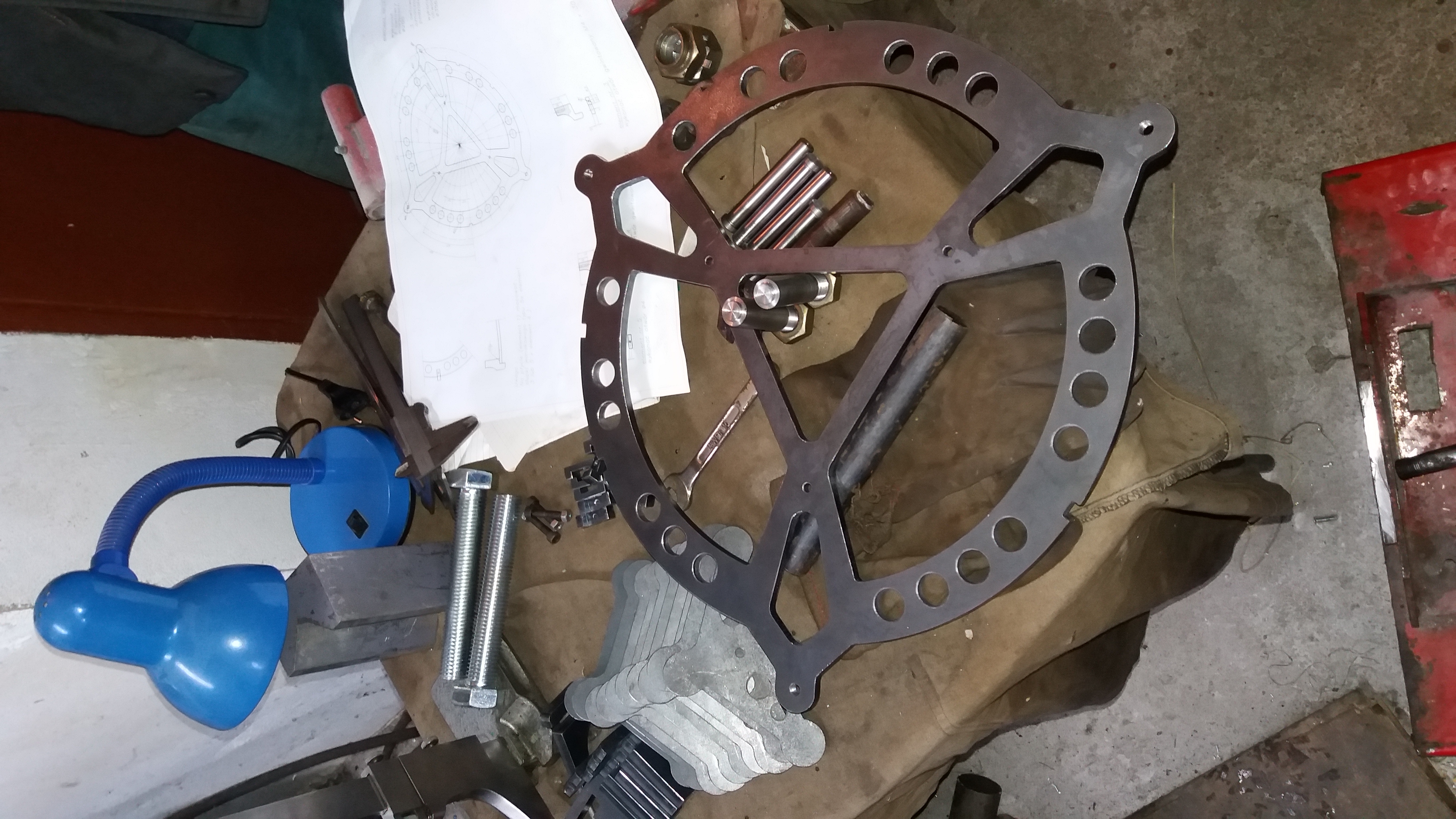

Post autor: KrzysiekRajda » 05 lut 2018, 21:10
Cele jest już w pewnym stopniu obrobiona,zostały wywiercone i pogwintowane otwory kolimacyjne,otwory mocowania trójniczków, oraz otwory w samych trójniczkach.Gotowy jest już tekturowy szablon z punktami wyznaczającymi otwory na obwodzie celi tak że niebawem dajemy oprawy do malowania 8-)
Post autor: KrzysiekRajda » 20 lut 2018, 19:06
Cele i wszystkie elementy zostały powiercone oraz obrobione,troszkę roboty z tym było zostało jeszcze spawanie w piątek.Powiem szczerze że udało się zejść sporo z wagi,znacznie więcej niż wcześniej się wydawało.Po malowaniu i złożeniu oprawy będą wyglądać pierwsza klasa 8-)
