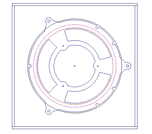

rzut z góry ... piszcie co o takim rozwiązaniu myślicie to narazie propozycja pod dyskusje

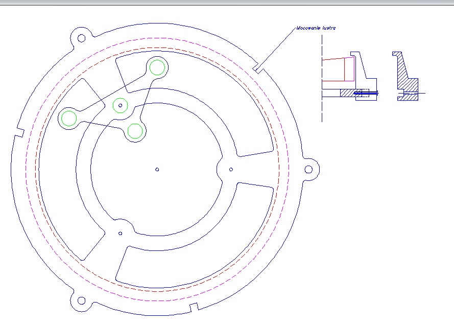

20 gru 2017, 08:29
Propozycja mocowania lustra ( na zielono zakreskowane są podkładki filcowe , do pionowej rurki przylegającej do lustra można zamocować pas )
A nie lepsza by była opcja dwóch kątowników nachodzących na siebie z którego jeden to łapka trzymająca lustro z czoła? Wtedy pomiędzy kątowniki można by włożyć skręcić i zacisnąć pas.

Mateusz kątownik mocowany na trójniku musiałby mieć dość dużą grubość aby wywiercić i nagwintować głębsze otwory trzymające drugi kątownik czyli łapke trzymająca lustro.

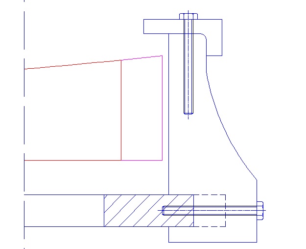

Post autor: Mateusz F » 20 gru 2017, 14:18
Kurde tylko tam miejsca jest już niewiele .... a coś w tym stylu mogłoby być ? grubość ścianki 5mm z podcięciami do regulacji i zeby śrubę od kolimacji minąć

Post autor: KrzysiekRajda » 20 gru 2017, 15:37
Mateusz coś w tym stylu tylko ten kątownik trzymający lustro od czoła powinien zachodzić na ten przymocowany do trójnika od strony zewnętrznej a nie jak to jest na rysunku od wewnątrz.

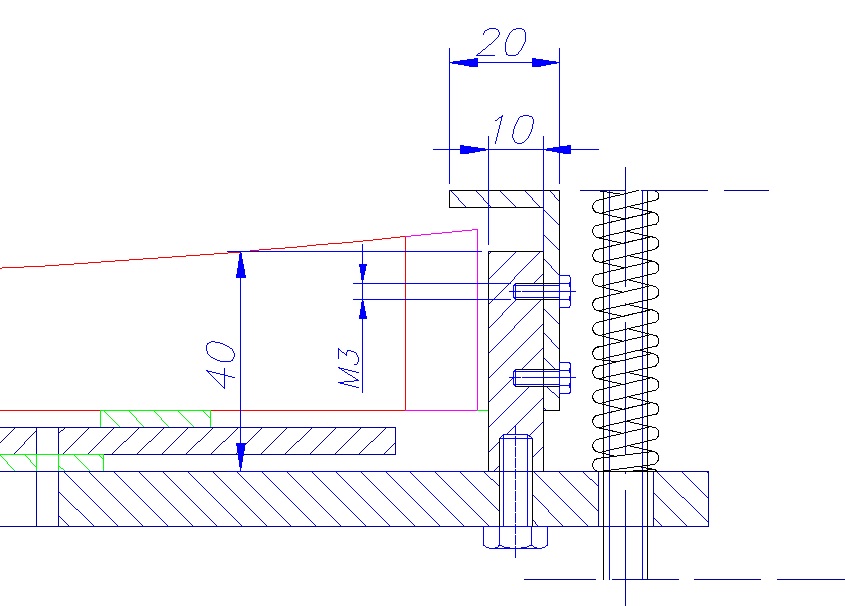

Post autor: Mateusz F » 21 gru 2017, 08:34
Coś w tym stylu ? tam jest mało miejsca ... tam przydałaby się jeszcze jakaś regulacja żeby lustro było dobrze ustawione w osi ? jak zakładamy że lustro musi być łatwe do zdemontowania to trzeba system mocowania dopracować

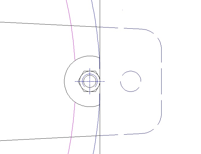

Post autor: Mateusz F » 21 gru 2017, 13:27
Zmiana koncepcji , z uwagi na brak miejsca przemodelowałem podstawę lustra i przesunąłem mocowania o 45* względem położenia śrub kolimacji. Zaciski byłyby prowadzone w rowkach i dokręcane jedną śrubką do podstawy ( dzięki prowadzeniu otrzymalibyśmy sztywność i możliwość regulacji poprzez dokręcenie / poluzowanie śruby ) co myślicie ?

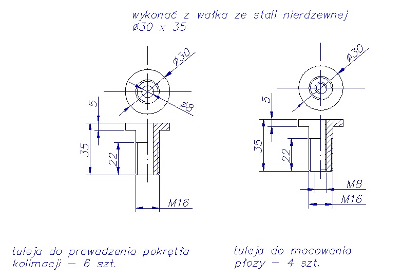

Post autor: Mateusz F » 22 gru 2017, 08:29
tuleje wkręcane do korpusu - nakrętka samohamowna M16 ma wysokość 16 mm , sklejka zakładamy 10 mm zostaje 4 mm luzu na podkładkę.

Post autor: Mateusz F » 22 gru 2017, 12:38

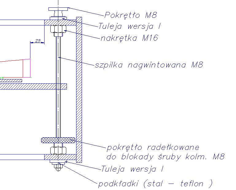

Rozwiązanie pokrętła kolimacji ( ustawianie będzie od góry a blokada z dołu podkładką radełkowaną )
zaznaczony wymiar 25 mm to odległość między powierzchnią boczną lustra a ścianką przelotu.
Re: Szkice Mateusza...
Post autor: KrzysiekRajda » 22 gru 2017, 13:12
Mateusz dokładnie o to chodziło,proste skuteczne rozwiązania dopracowane w detalach dadzą piękny efekt końcowy.Myślę że po następnym spotkaniu bedziemy praktycznie blisko gotowego projektu.
