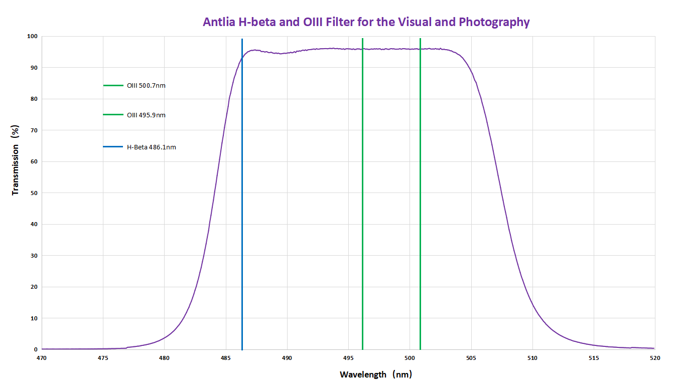

Jeszcze jedna kwestia. Co sadzisz o takim filterku jak Antila Hb + OIII? To może być fajny filtr do wizualna. Nie za wąski, a zawiera dwa składniki.

Post autor: Erik68 » 24 lut 2023, 10:10
https://www.forumastronomiczne.pl/index ... -z-plejad/
Tutaj całą dyskusja.Mysle że dużo wyjaśnia.Ten filtr Antili ma zdecydowanie za szerokie spektrum..Wychodzi znacznie poza 500nm i łapie prawie całą zieleń,a co za tym idzie ,kontrast gwałtownie spada,(LP).Zdecydowanie lepszy jest LRGB CCD blue, który obejmuje obydwie linie Olll ,ale "zamyka "się zaraz za nimi.Masz w tym linku ,wszystkie zakresy filtrów H-beta..Jak widać mój SvB 25nm, zamyka widmo na pierwszej linii Olll, a szerokość jego pasma,jest węższa od CCD blue, co skutkuje znaczna poprawa kontrastu( lepiej wyciąga mgławice.) Kupilem go
