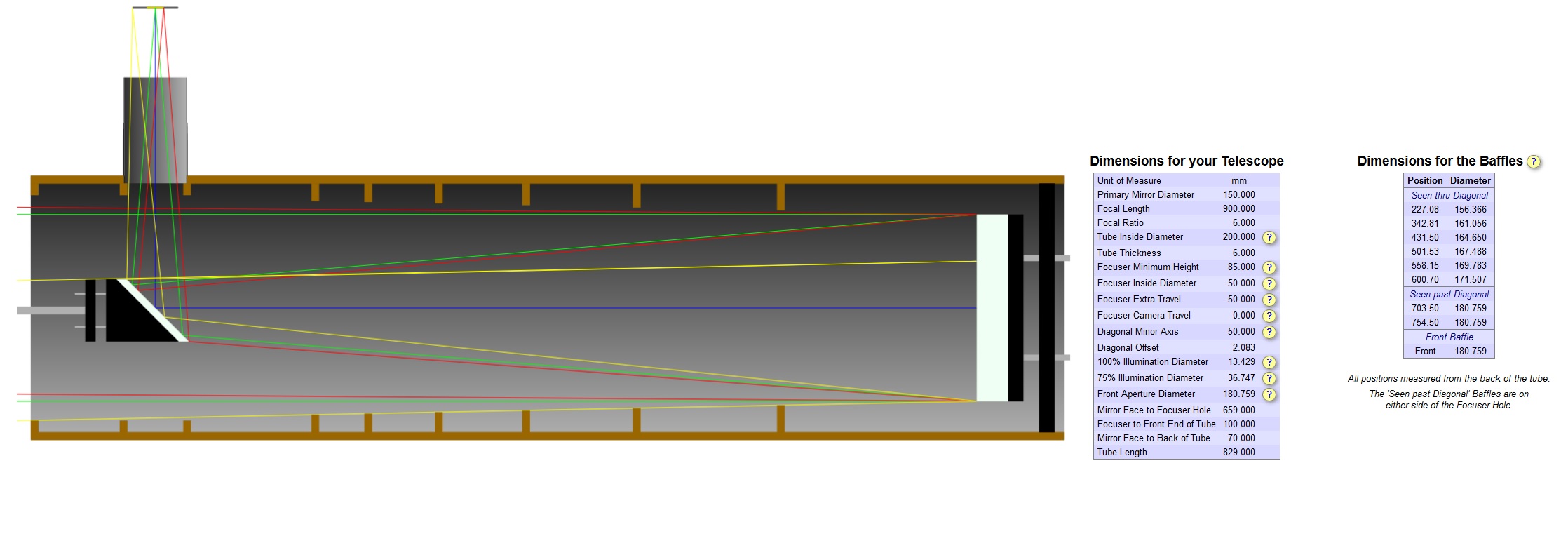

W związku z tym że taki ATM już od dawna siedzi mu w głowie, wrzucam temat.
ATM będzie obejmował stworzenie konstrukcji prostego newtona w dwóch egzemplarzach.
Jeden na bazie nowego lustra na blanku borokrzemowym który dostałem od Krzyśka (Dzięki Krzychu !!)
Drugi na bazie optyki z Uniwersała o tych samych parametrach.
Konstrukcja będzie wykonana na bazie rury PCV z bafflami ze sklejki. Prosto i skutecznie będzie to również kolejny zastrzyk ATM-u dla osób z ciężkim uzależnieniem od dłubania przy sprzęcie :lol:

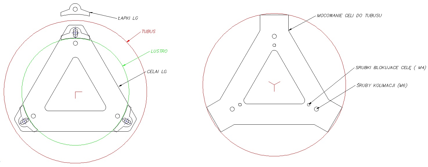

Post autor: Mateusz F » 14 mar 2019, 08:53
Propozycja celi lustra z mocowaniem do tubusu
Re: ATM Newton 150/900
Post autor: Setaarius » 14 mar 2019, 12:35
14 mar 2019, 08:53
Wygląda nieźle. Czas żebyś otworzył firmę. Orion Optics powinien się pakować...
Post autor: KrzysiekRajda » 14 mar 2019, 14:00
14 mar 2019, 12:35
14 mar 2019, 08:53
Niestety Orion produkuje własną optyke wysokiej klasy, my tego nie potrafimy. Gdybym umiał robić lustra to pewnie taka firma by powstała na 90%
