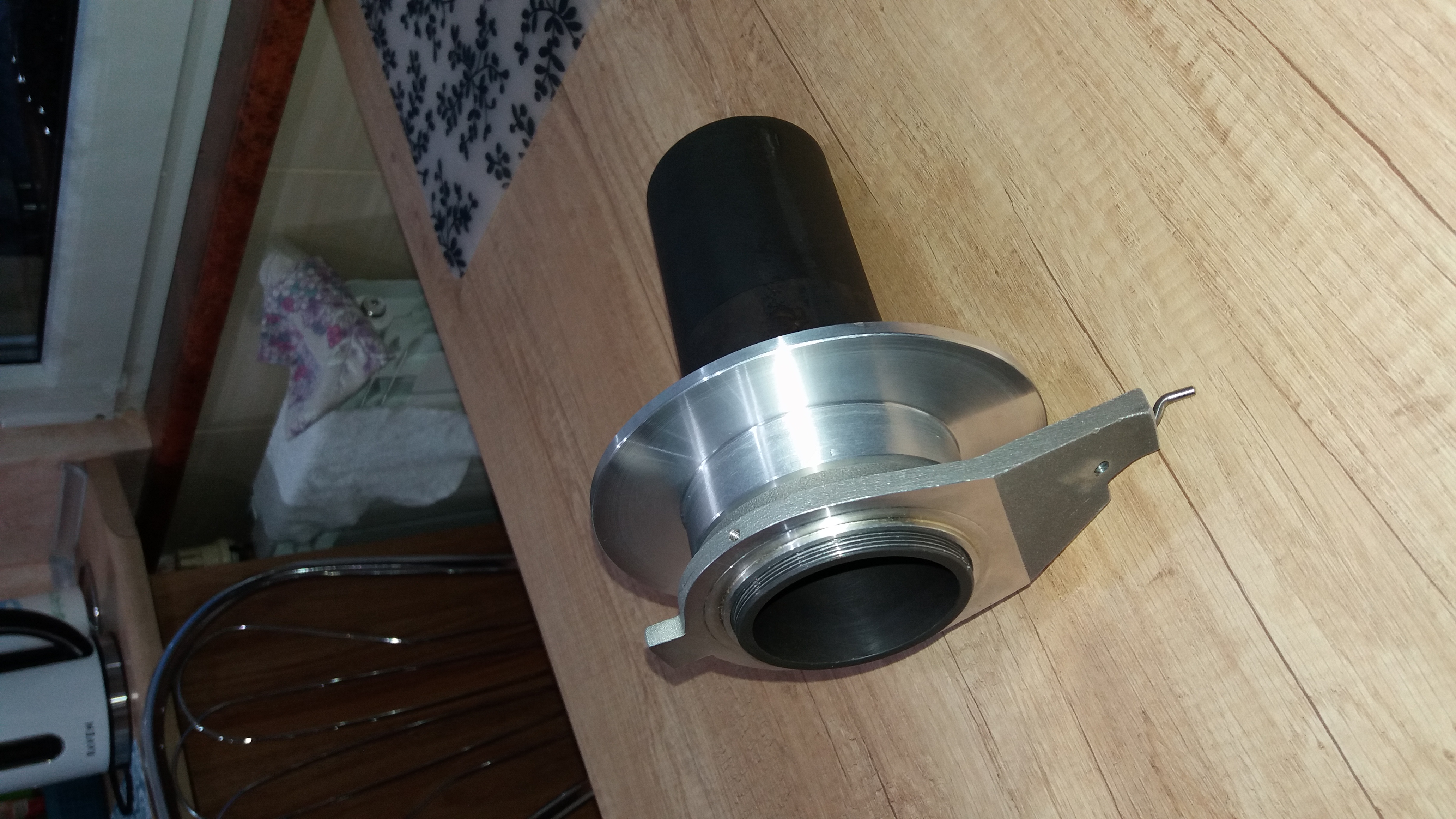

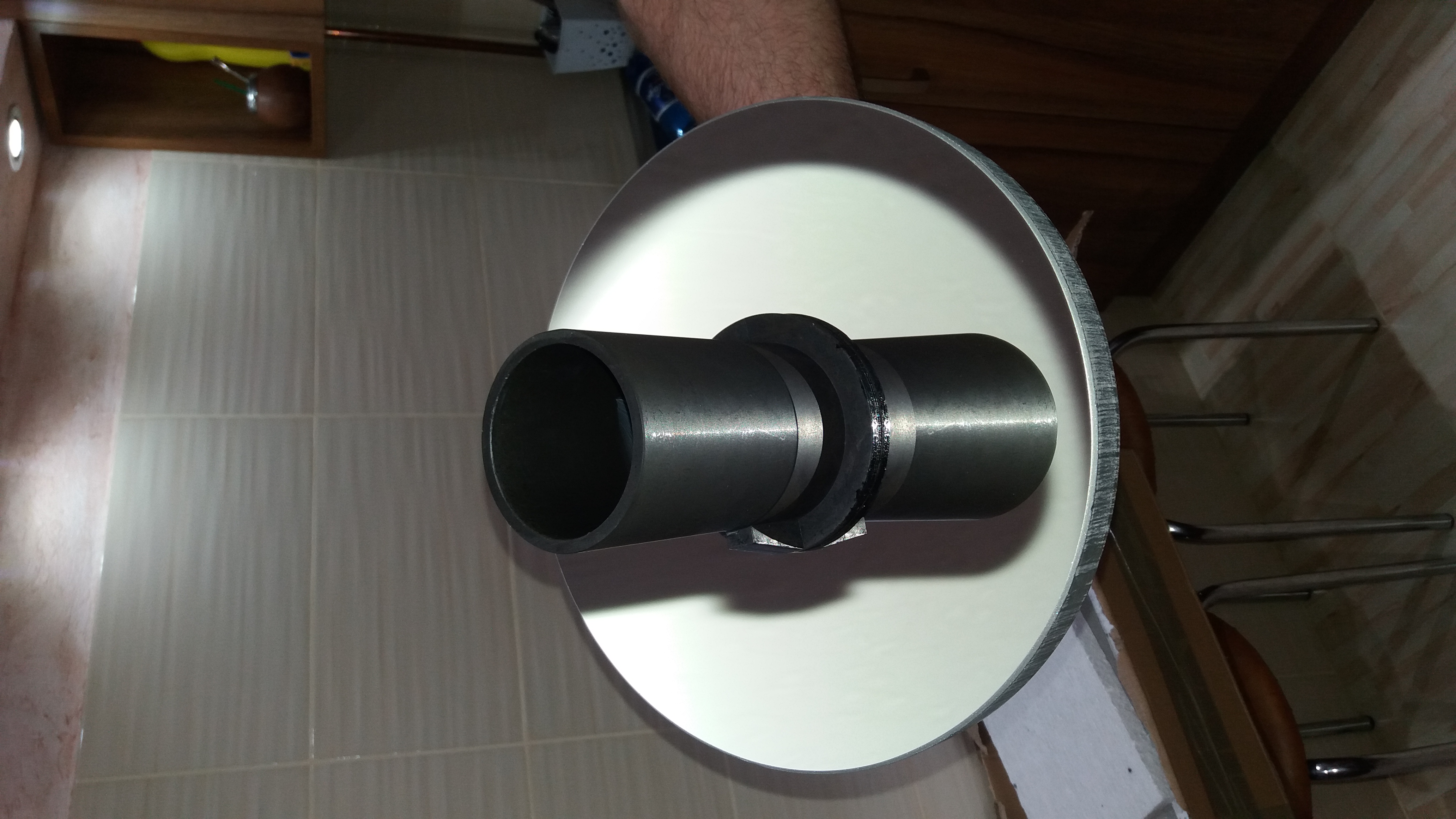

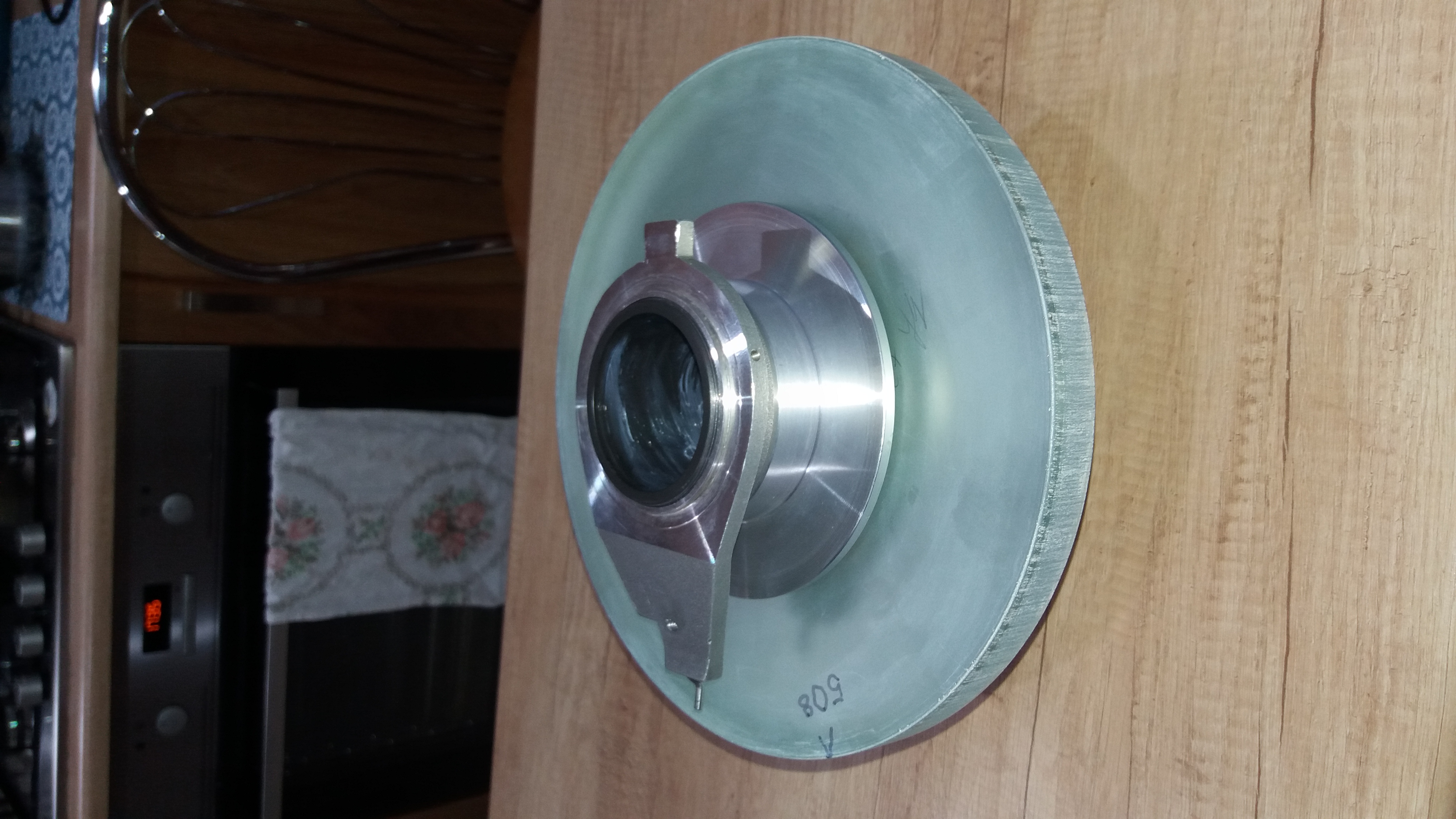

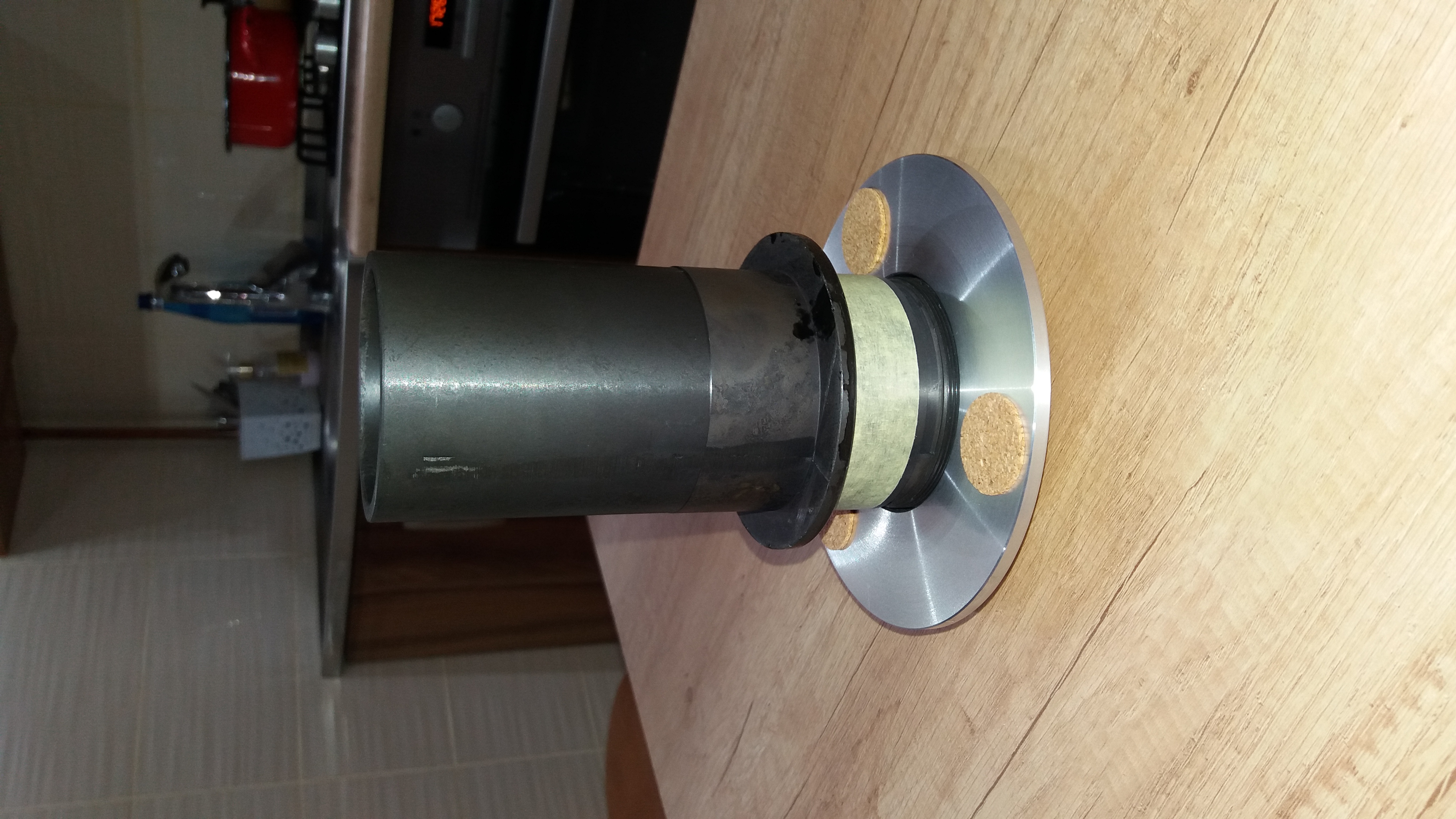

Dobiega końca zabieg wymiany lustra w teleskopie Meade SCT 10",teleskop dostanie nowe serce wykonane przez fachowca z Wrocławia,deklarowana dokładność wykonania zwierciadła 1/8 L oraz powłoki napylone na politechnice wrocławskiej o sprawności 92%.
Oryginalne lustro miało kształt stożkowy,natomiast nowe to płaski krążek o grubości 25 mm,dlatego konieczne było wykonanie podstawy dla zwierciadła niwelującej braki w grubości oraz zapewniającej odpowiednio sztywne podparcie
Fotografie nowej podstawy sprzężone z elementami zabudowy LG

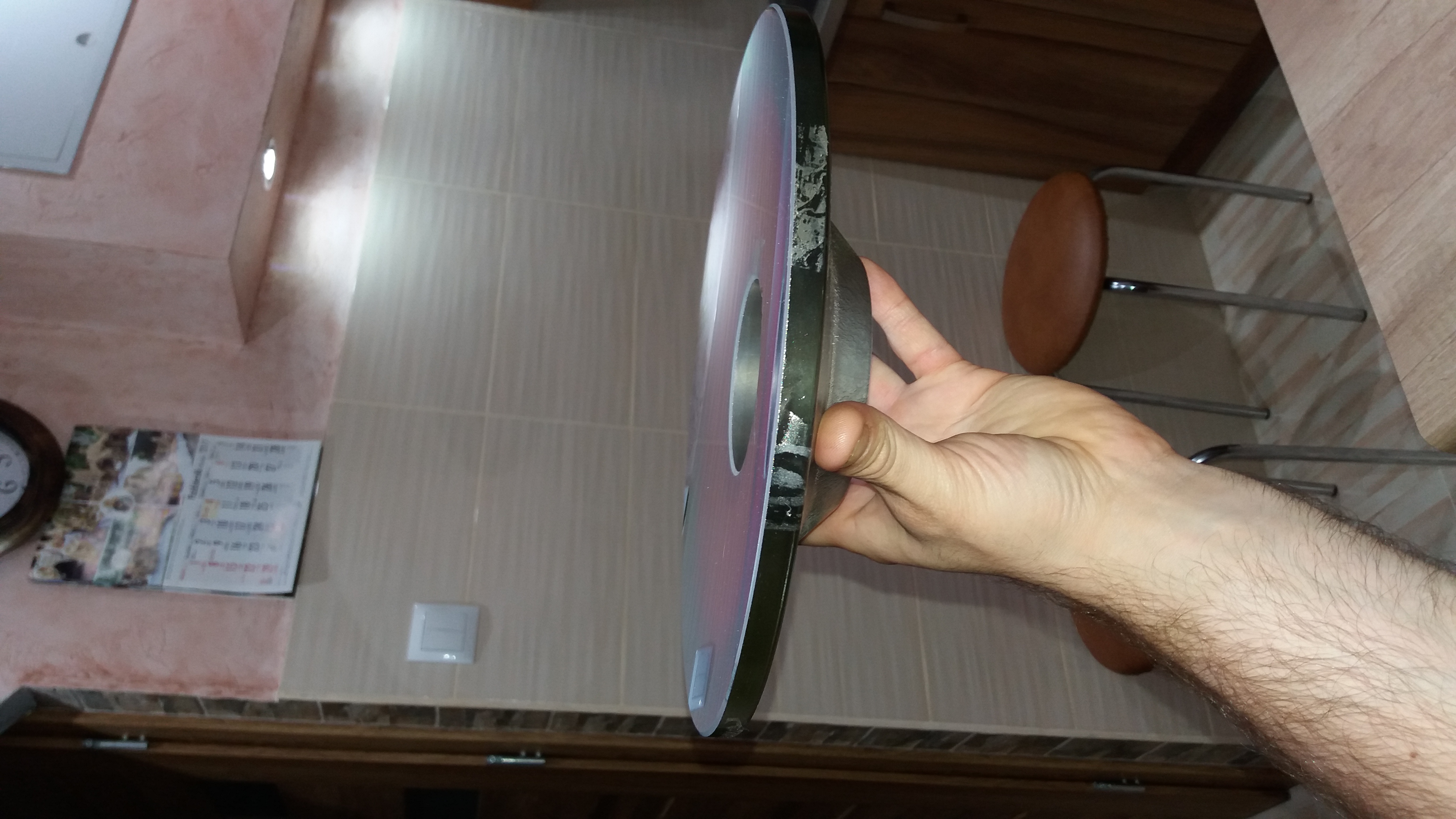

Post autor: KrzysiekRajda » 23 paź 2017, 18:24

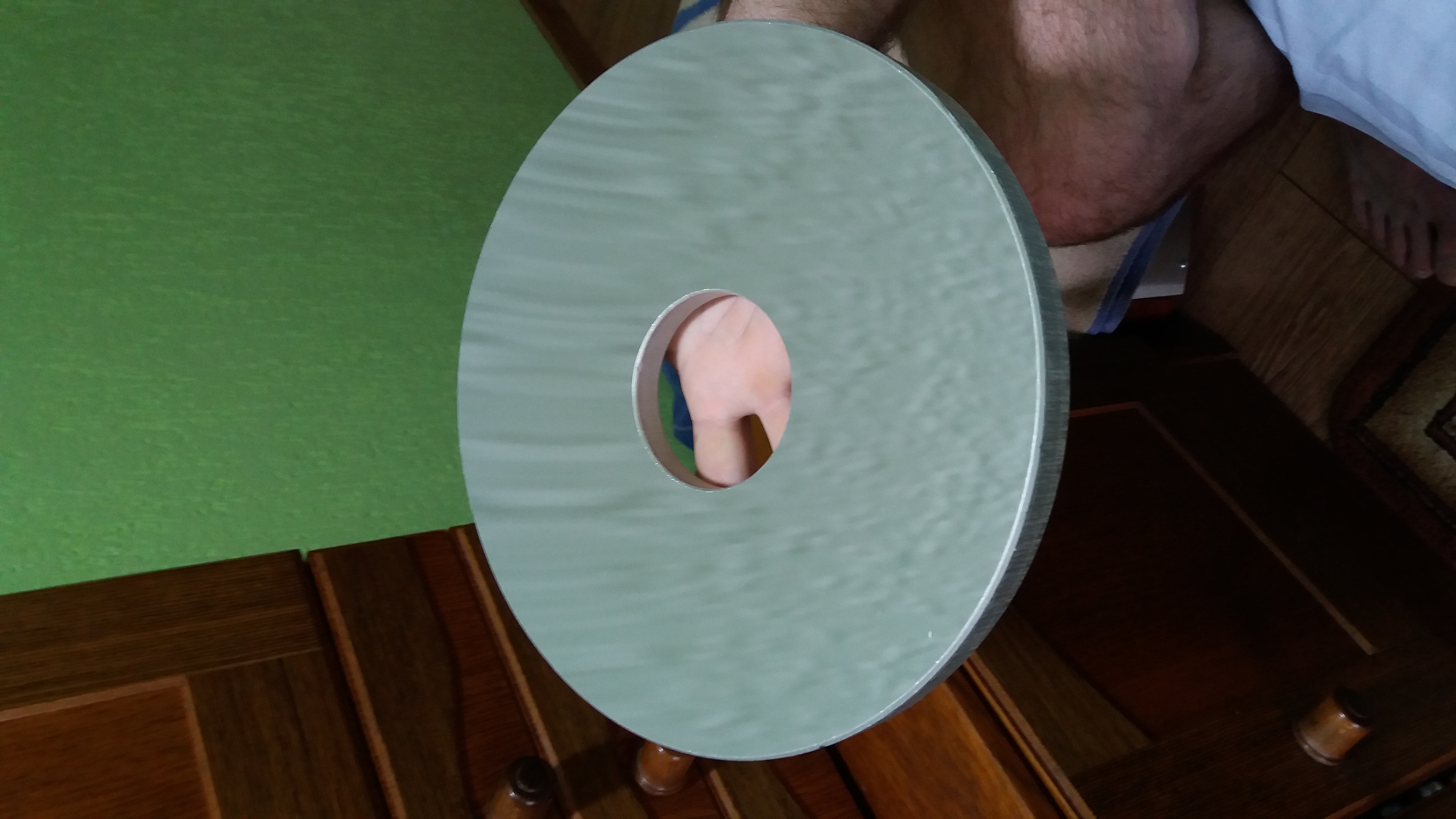

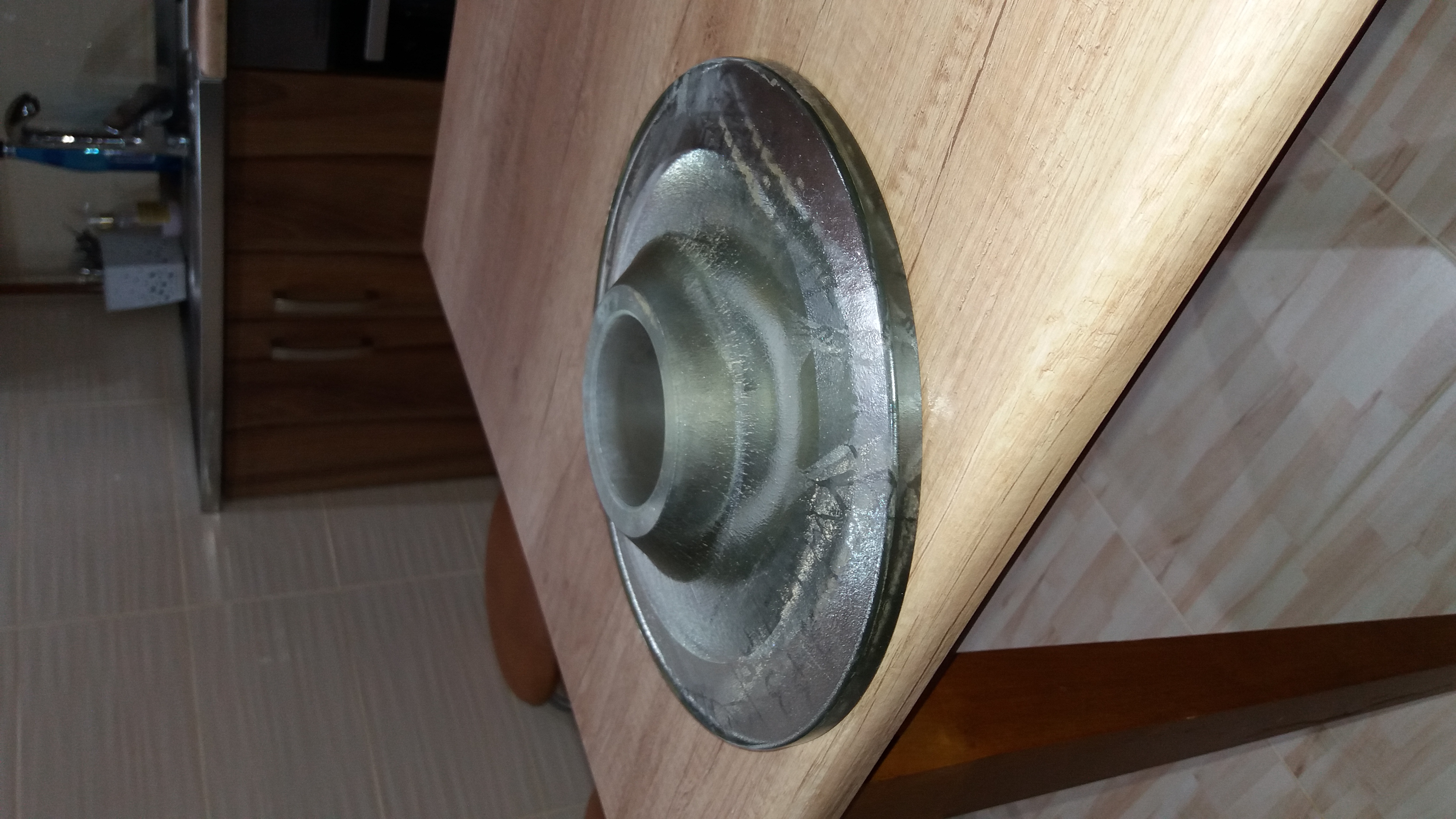

Stare lustro główne
Oraz nowe

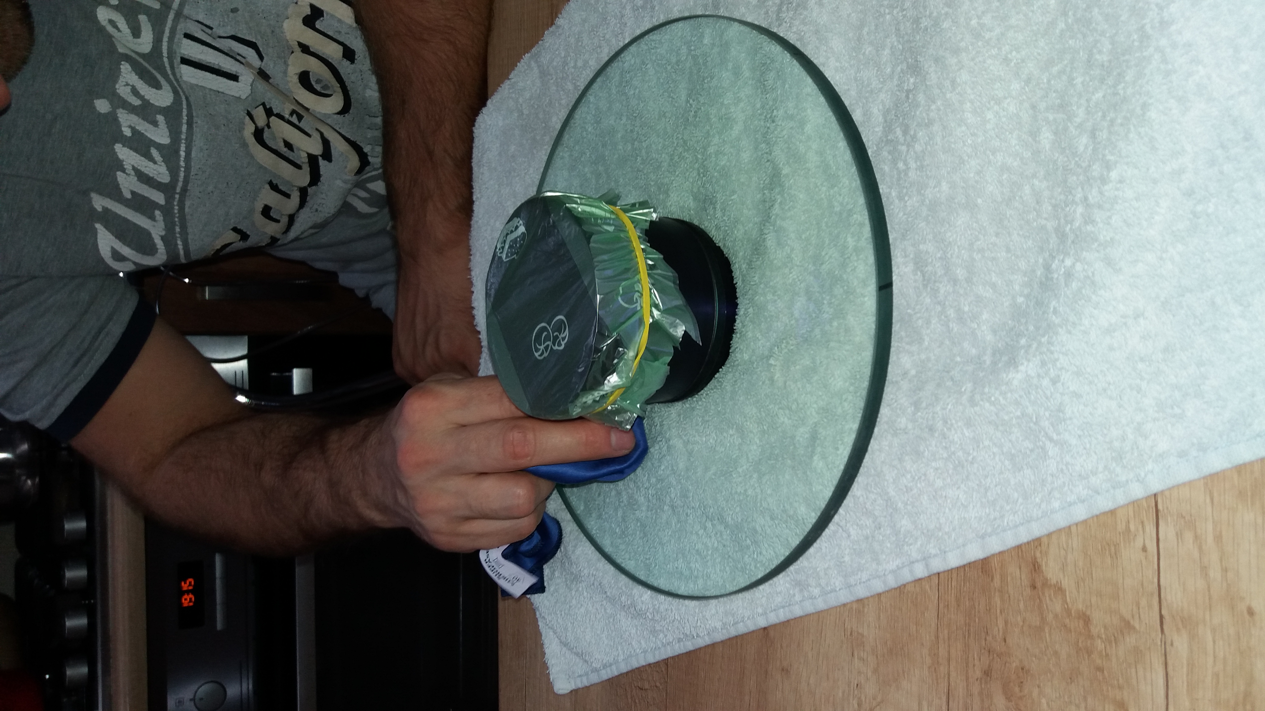

Post autor: KrzysiekRajda » 23 paź 2017, 19:23
Czyszczenie korektora Schmidta

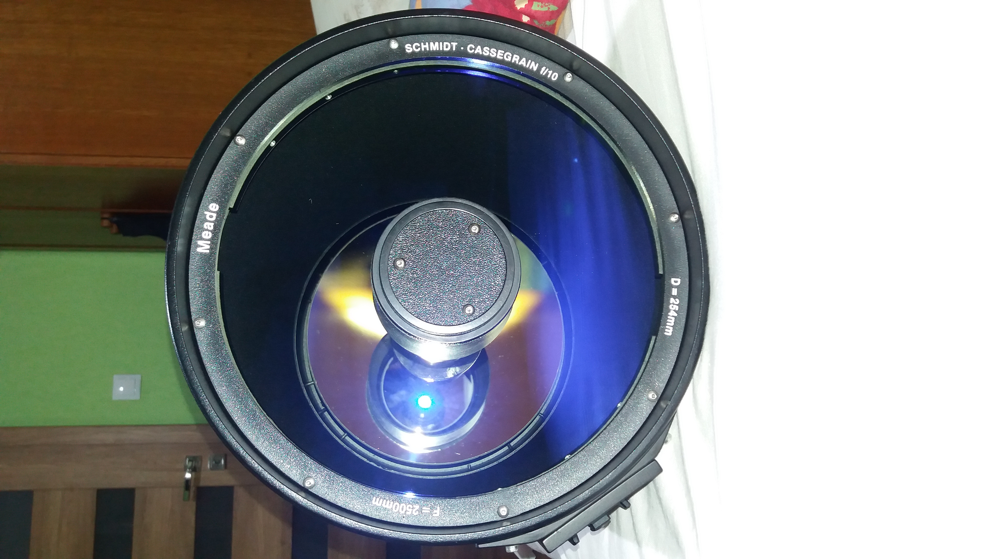

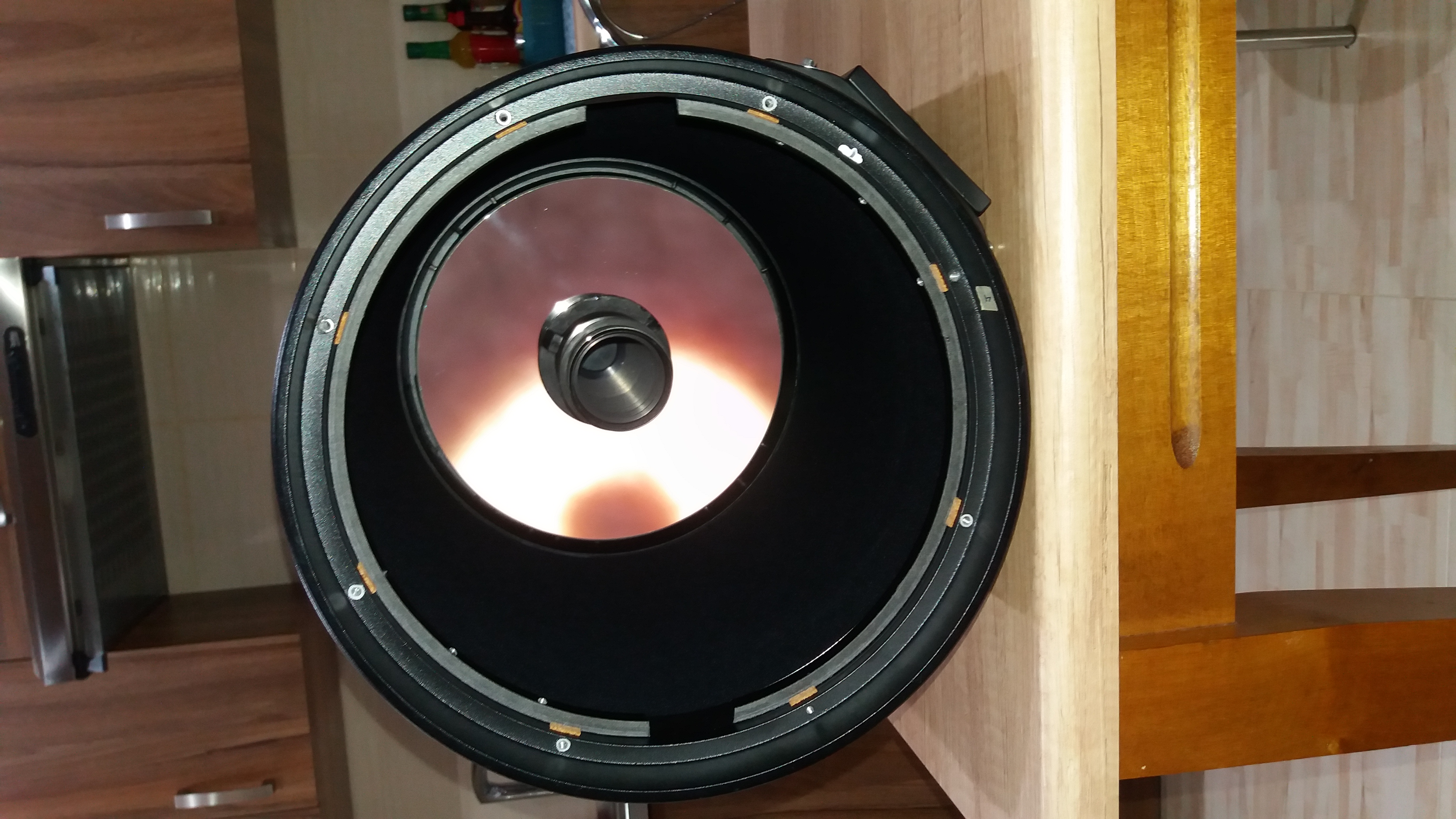

Post autor: KrzysiekRajda » 25 paź 2017, 19:46
Operacja wymiany optyki zakończona sukcesem,zostało jeszcze sprawdzenie kolimacji

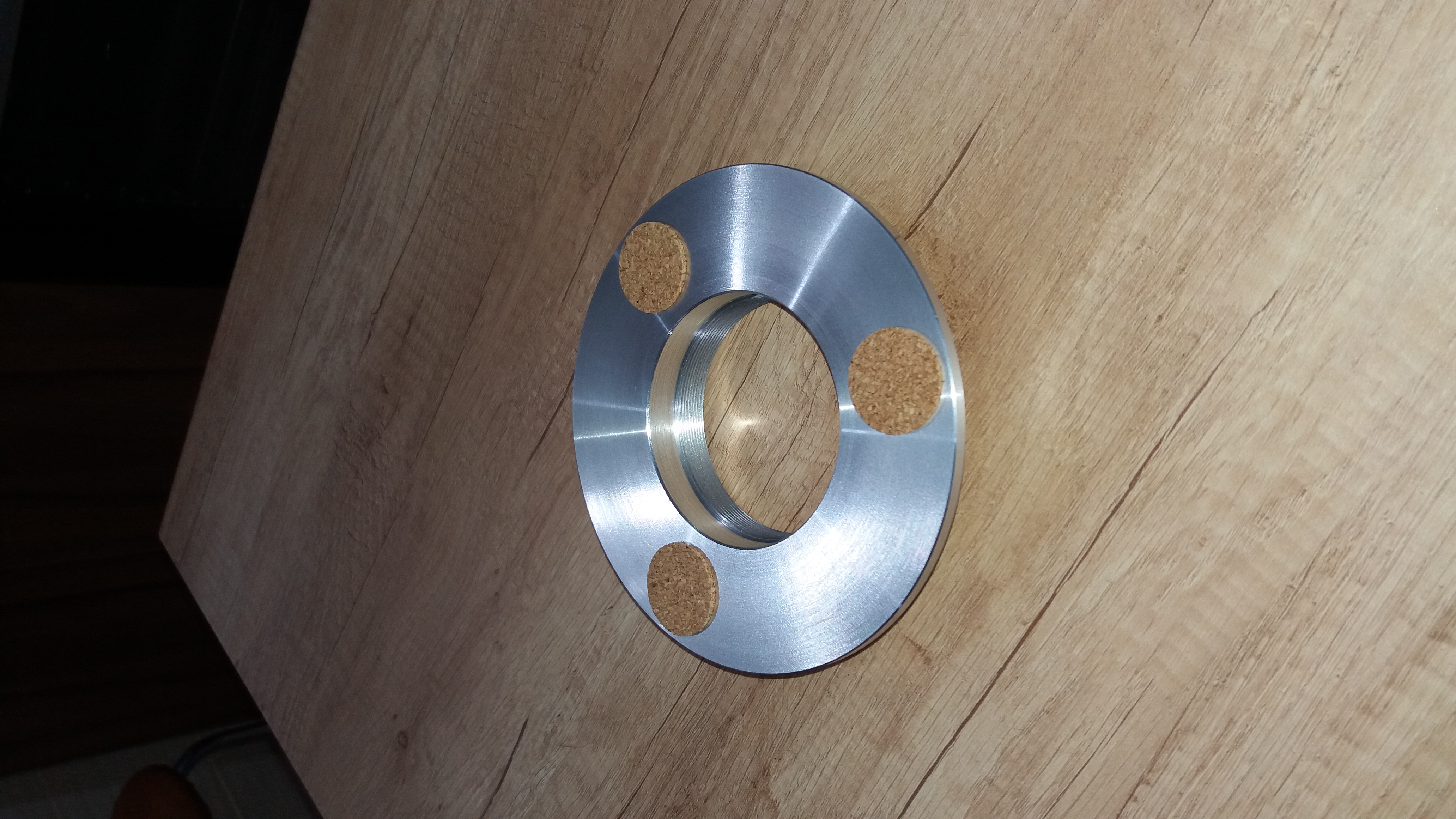

Re: Wymiana lustra głównego w teleskopie SCT 10"

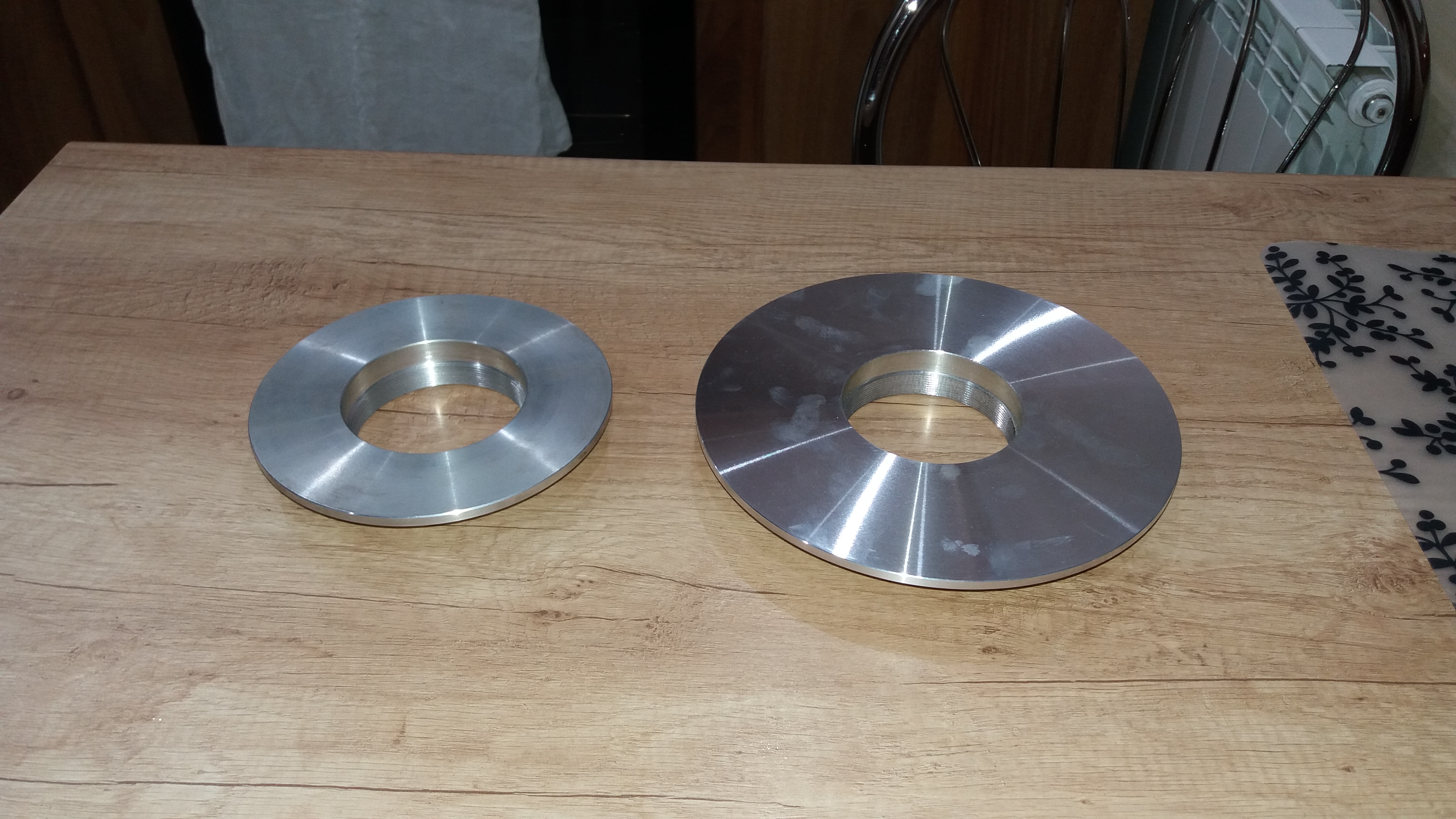

Post autor: KrzysiekRajda » 15 gru 2017, 18:17
Niestety średnica podstawy lustra okazała się ciut za mała,chociaż teleskop dawał bardzo dobre obrazy to jednak postanowiliśmy wytoczyć podstawe która zapewni 100% sztywnośc i podparcie lustra głównego
