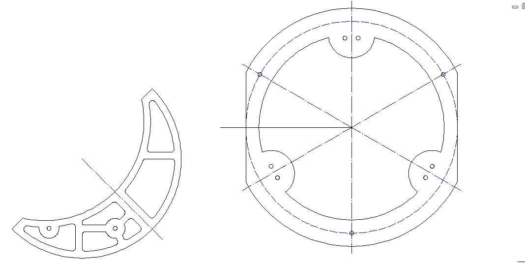

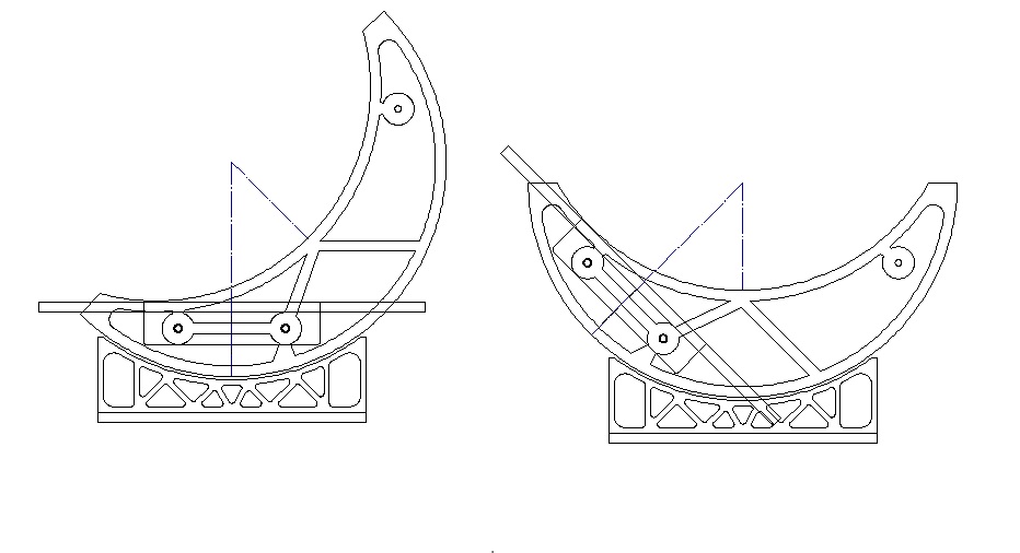

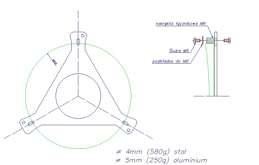

Wystartowaliśmy z nowym projektem budowy teleskopu mobilnego do szybkich wypadów oraz do zabrania np. na wakacje z przyzwoitymi możliwościami obserwacyjnymi.
Główne założenia projektu :
Apretura : 230 mm ( ok. 9" )
Światlosiła : F/6
Konstrukcja : Teleskop Newtona - kratownicowy składany
Waga : max 15 kg
Gabaryty po złożeniu : 350 x 350 x 250 mm

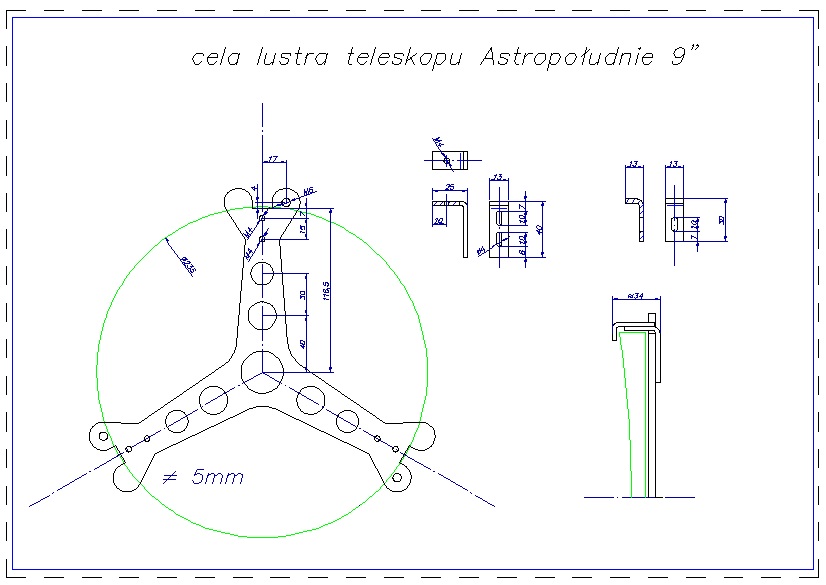

Na tą chwilę zdobyliśmy już blanki szklane fi 235 x 19 mm z których zostaną wykonane lustra ( dobra jakościowo parabola od znanego fachowca )
Cela już jest na etapie wycinania ( prosta tania i skuteczna konstrukcja )
Rysunki poglądowe poniżej :

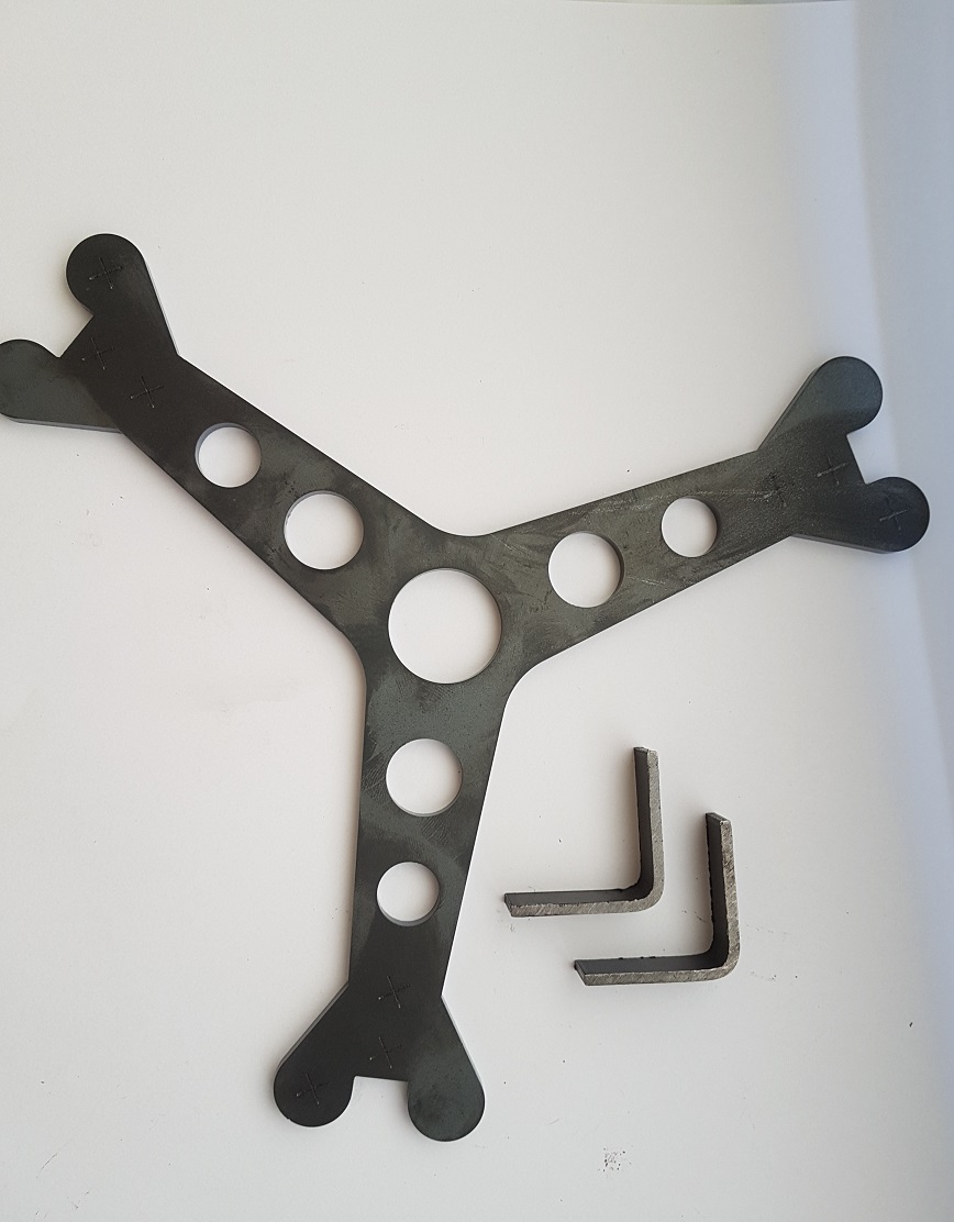

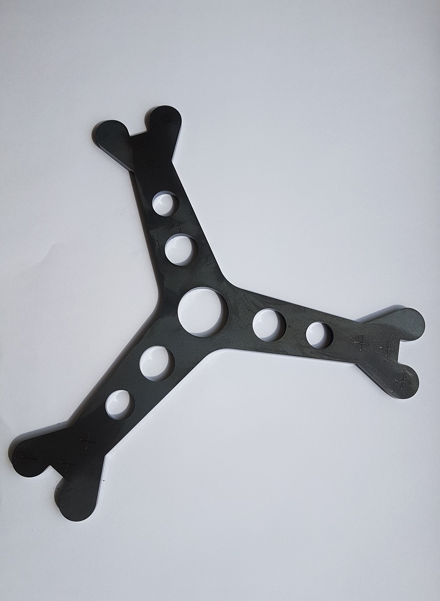

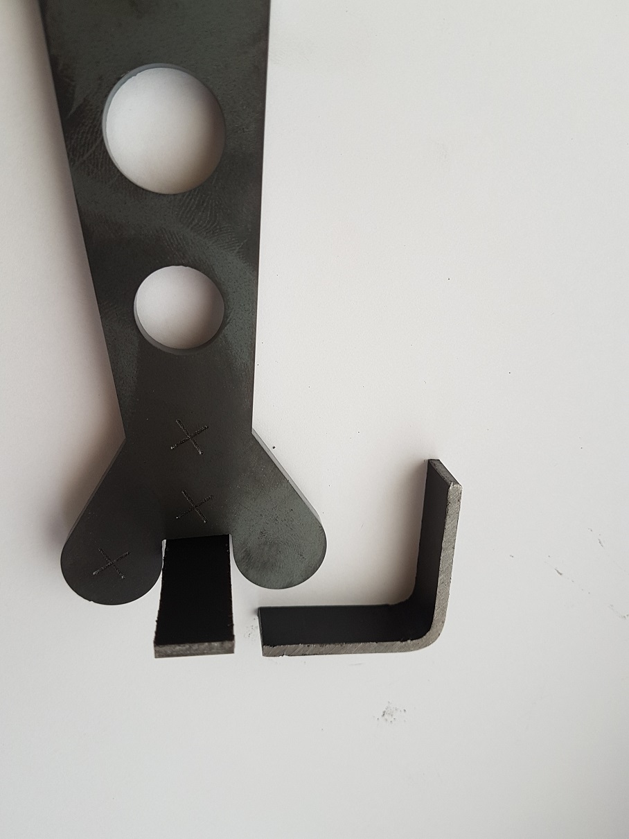

Cale zostały wycięte na obrabiarce CNC , teraz tylko wykonanie otworów i obrobienie łapek lustra a następnie malowanie proszkowe.

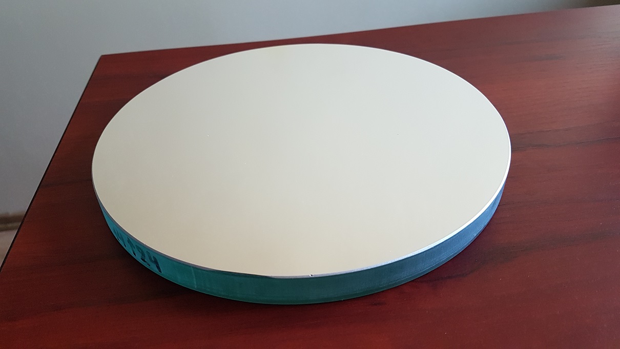

Właśnie dziś przyszły do nas od Pana Stefana trzy zestawy optyki 230/1400 do budowy teleskopów walizkowych.Lustra wyglądają świetnie,po zakończeniu budowy 14" ruszamy z nowym projektem

Lustro główne nowych teleskopów ... ten ATM to chyba nieuleczalna choroba :lol:

Po namyśle będziemy rozważać zmianę kształtu celi aby była wykonana z aluminium .... teleskopy walizkowe już niestety muszą być maksymalnie odchudzone pod kątem gabarytów i wagi.

Lustra wykonane są ze średnią dokładnością 1/10 -1/12 Lambda P-V jak przystało na mistrzowską rękę Pana Stefana .Dziś otrzymałem na maila wyniki pomiarów tak że wiemy jakie lustra mamy.
