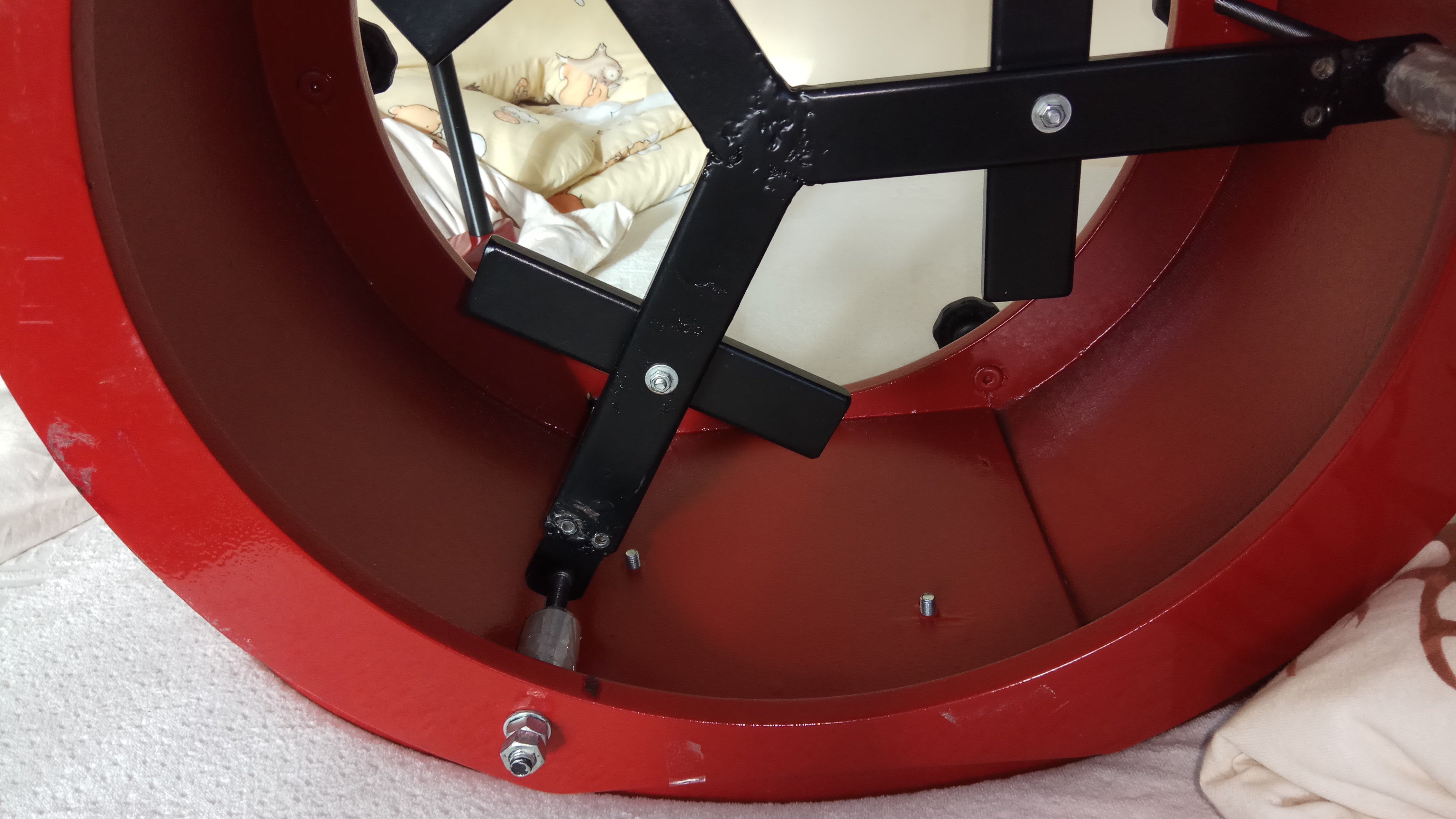

Udało mi się odkleić ten czarny znacznik na LG, który poprzedni właściciel odkleił. LG ma średnice 320mm i grubość około 37mm . Umyłem też dziś lustro i chyba udało się zmyć tą tłustą warstwę czegoś co na nim siedziała. Zobaczymy w świetle dziennym. Jutro wrzucę zdjęcia celi LG, która w mojej ocenie jest do poprawy. W tej chwili nie pamietam ile Wasz projekt celi ma łapek do podtrzymania lustra, ale jeśli są to standardowo trzy łapki to proponuję dać ich sześć. Na trzech łapkach takie duże LG będzie masakrować gąbki lub podobnego typu miękki materiał, który będziecie mieli naklejony na pionowych powierzchniach łapek. Co stwierdziłem na podstawie swojego teleskopu.

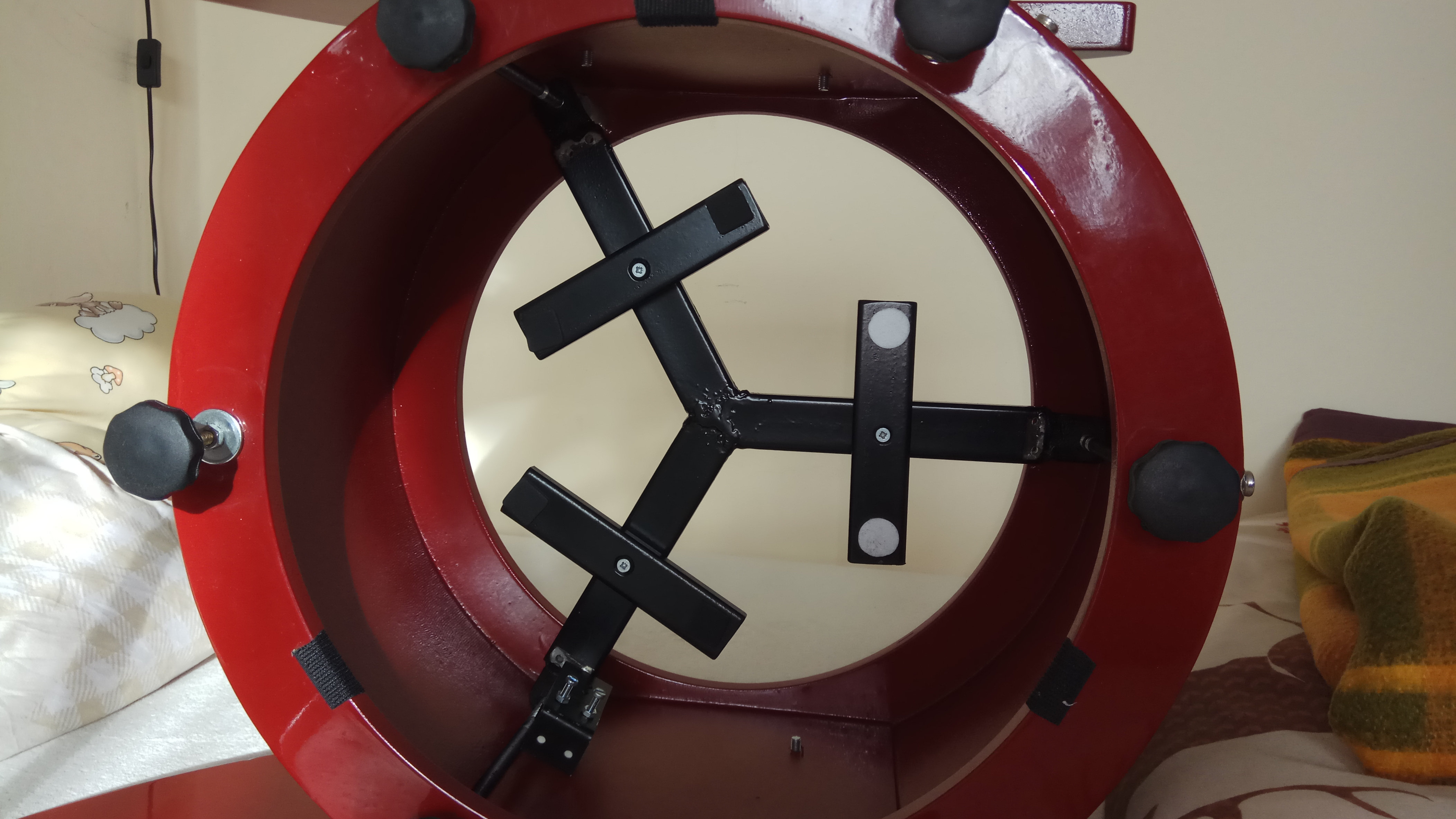

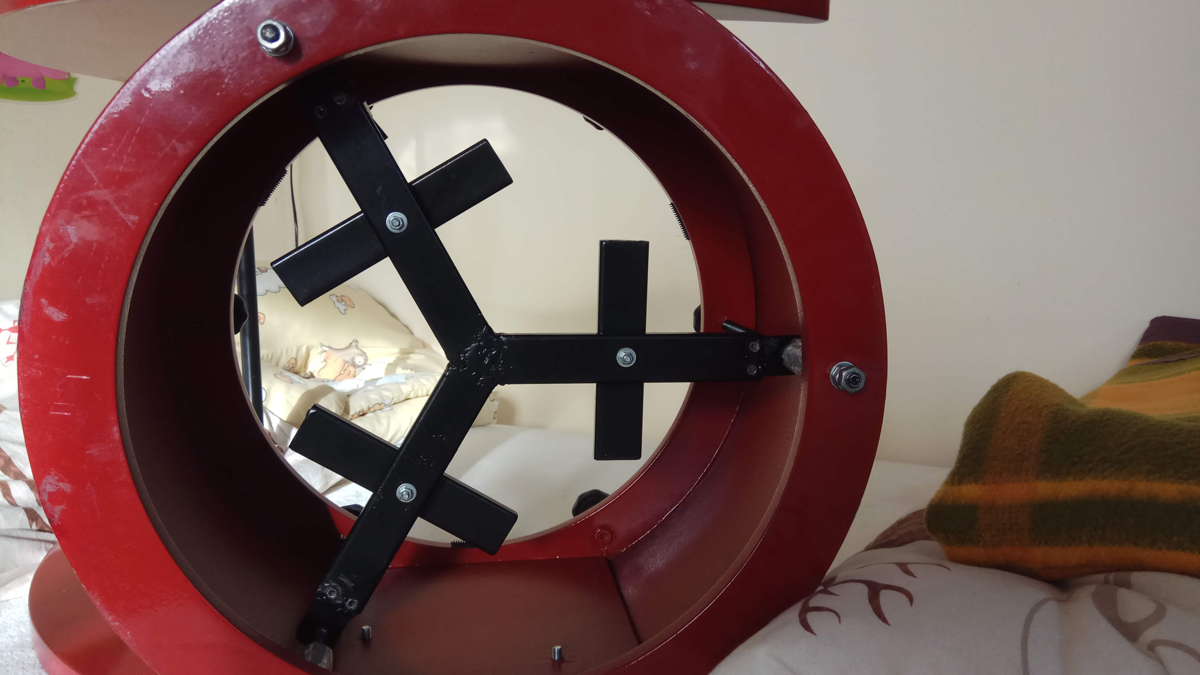

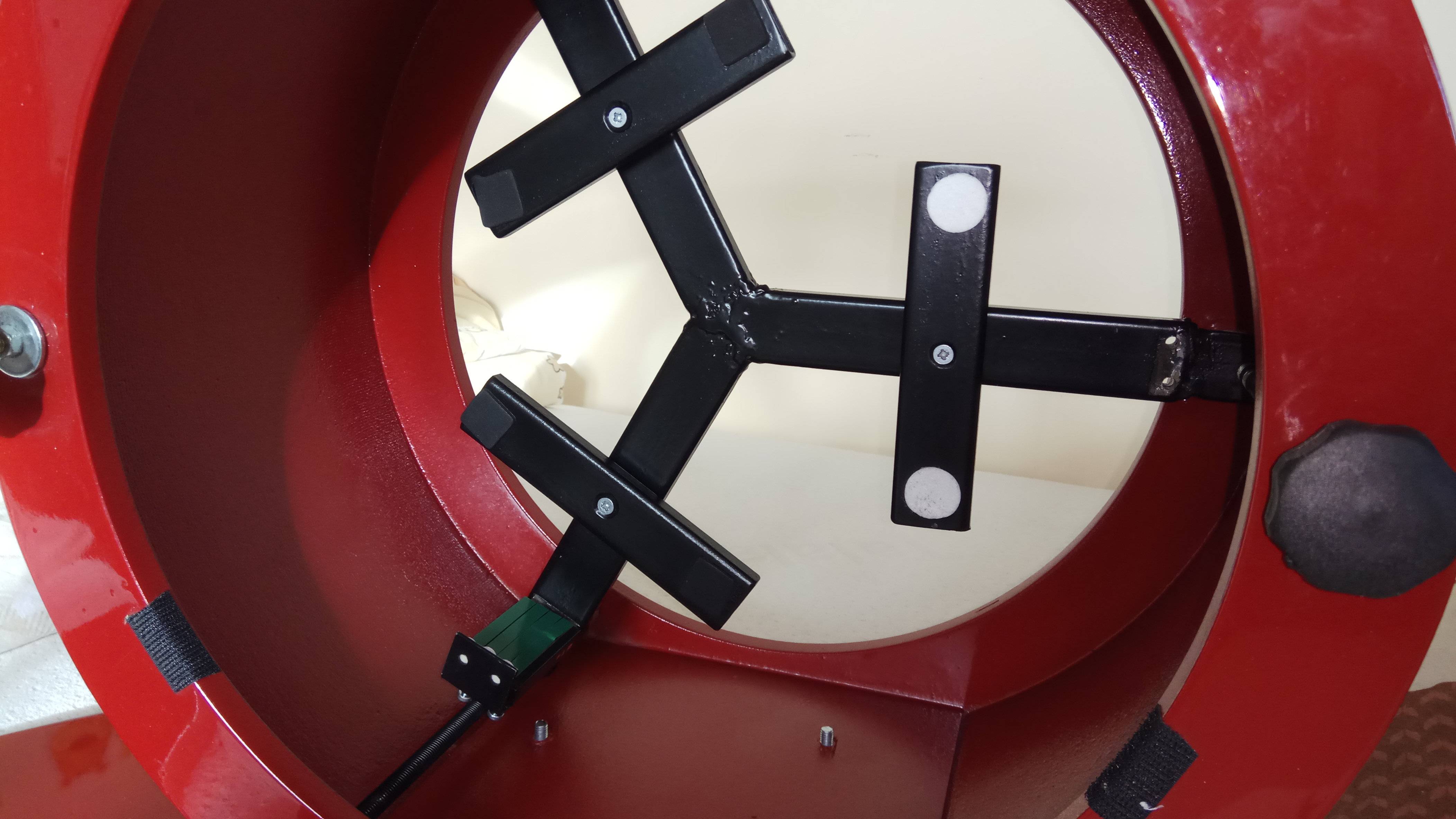

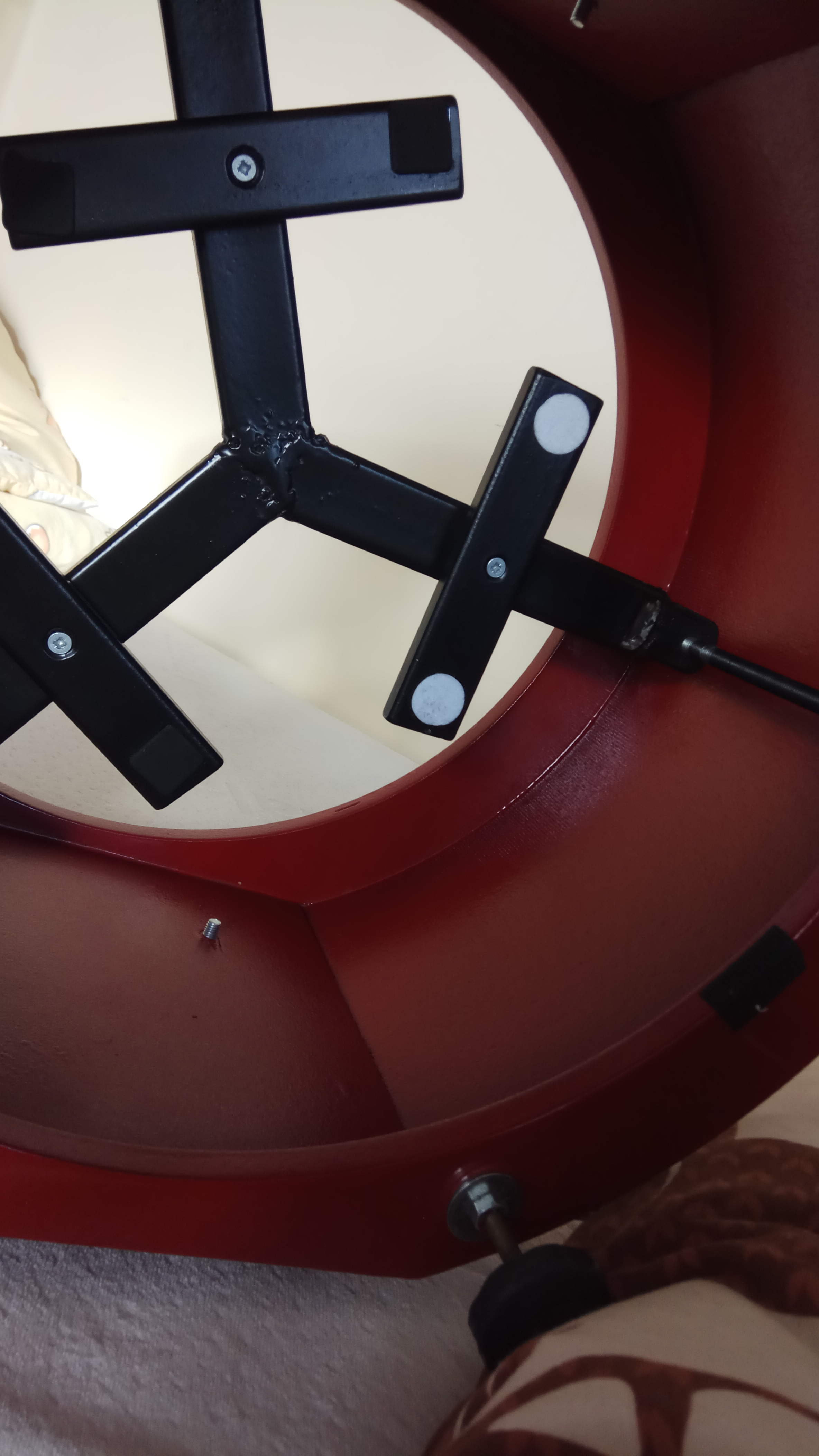

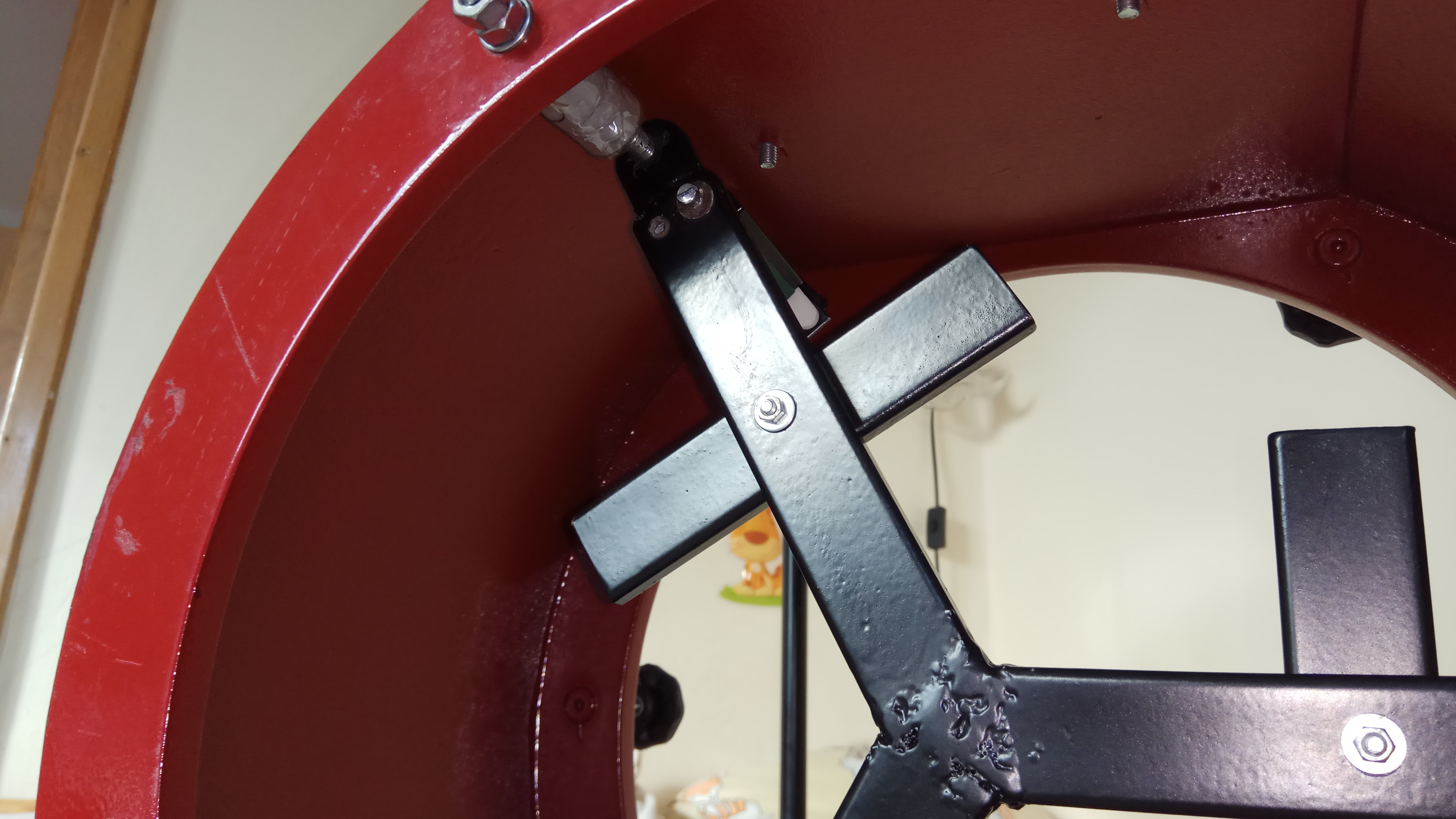

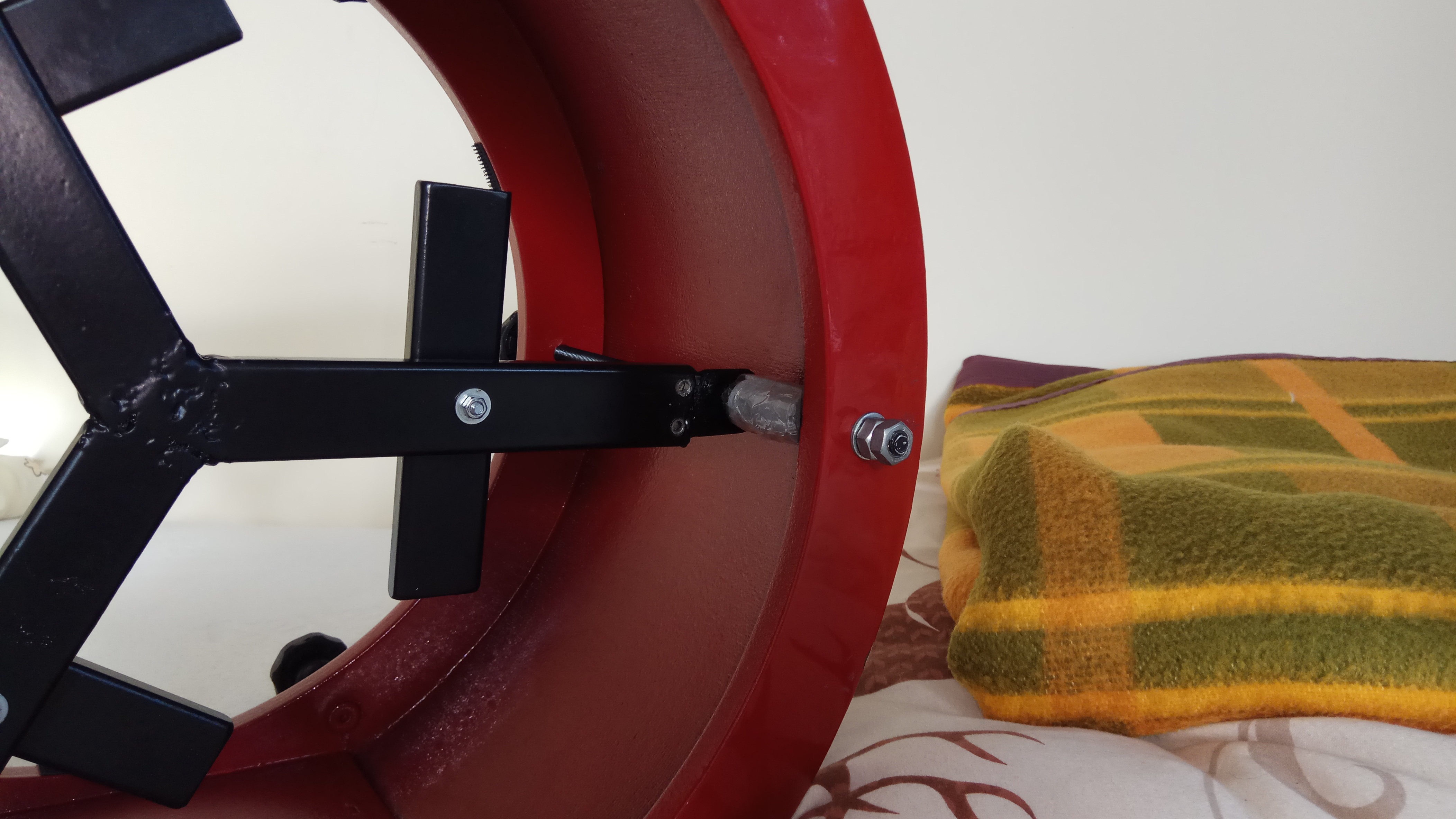

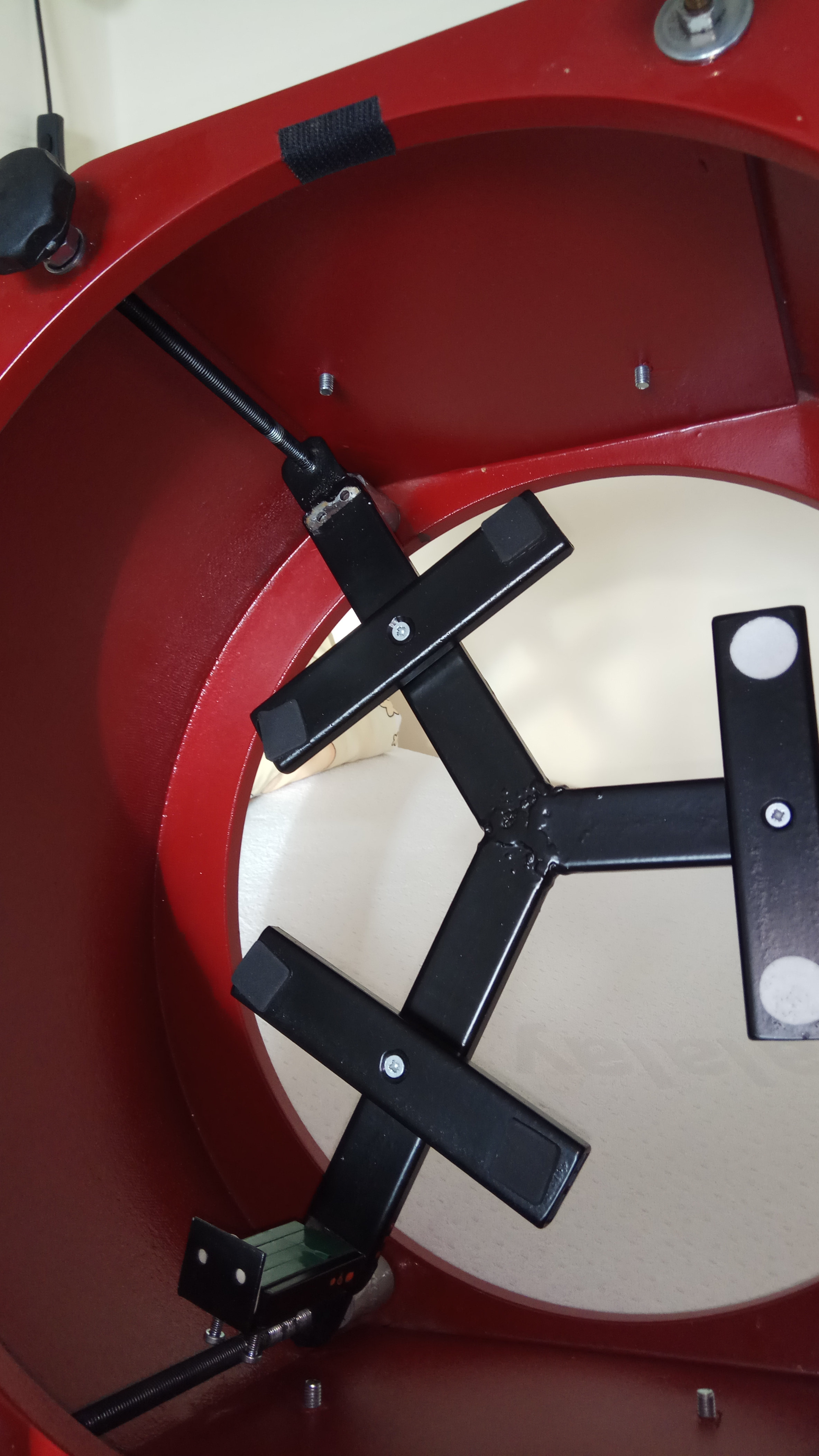

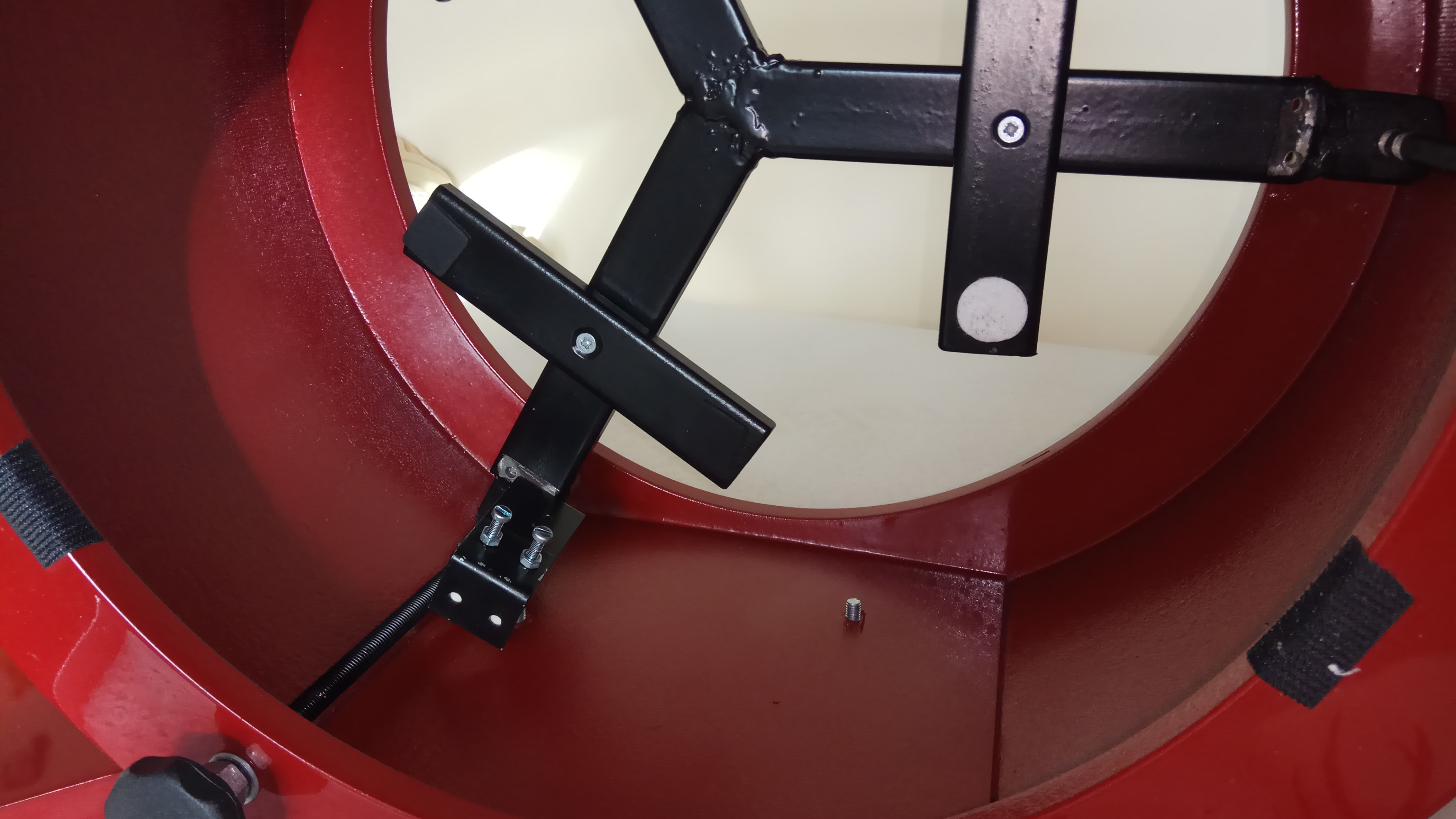

Zdjecia celi
Marcin
Posty: 363
Re: Columbus 320
Post autor: Marcin » 21 sty 2018, 23:26
No i jak się podoba cela ? :-)
Re: Columbus 320
Post autor: Setaarius » 22 sty 2018, 06:29
Trochę to wygląda amatorsko :D Czy to jest stabilne? Czemu tam są z różnych materiałów podkładki?
Re: Columbus 320
Post autor: Mateusz F » 22 sty 2018, 11:27
Marcin , lepsze jest wrogiem dobrego jak nie masz zastrzeżeń do teleskopu to bym tego nie ruszał, chyba że jest tam coś co utrudnia Ci życie to wtedy możemy nad tym popracować.
