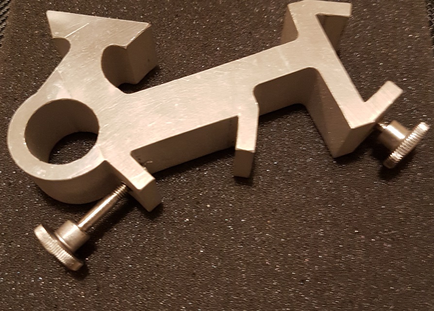

Po ostatnich obserwacjach wieszanie SCT6 na montażu AZ4 pokazało pewna niedogodność.
Sam teleskop na montażu wisi wyśmienicie jednakże wystąpił problem z montowaniem szukacza który niejako znalazł się "z dołu" teleskopu .
Po oględzinach okazało się że nie ma możliwości pokombinowania z przekręceniem stopki lub dovetaila bez naruszenia tuby w związku z czym powstał projekt wykonania odpowiedniego "adaptera".
Wykonanie analogiczne do podwójnej stopki na szukacz , blacha aluminiowa 20mm , gwintowniki , śrubki , czarny lakier i do boju :)

Post autor: Mateusz F » 01 gru 2017, 12:32
Stopka przygotowana do przymiarki , tym razem chyba element dam do piaskowania i lakierowania proszkowego, zobaczymy na ile mi to wycenią lakiernicy

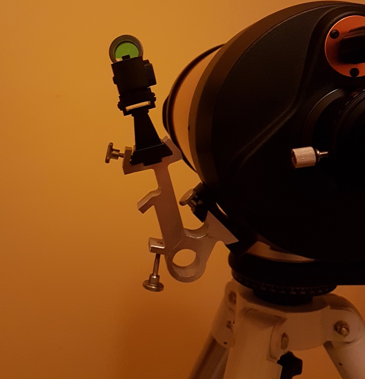

Post autor: Mateusz F » 01 gru 2017, 18:02
zamontowane

Post autor: Setaarius » 01 gru 2017, 18:35
Wygląda jak bazooka z celownikiem laserowym :D
Re: Montaż szukacza do SCT6
Post autor: Mateusz F » 01 gru 2017, 20:51
6" to za mały kaliber :lol:
Post autor: KrzysiekRajda » 01 gru 2017, 23:06
Świetna robota,jak widać jak się chce to się wszystko da :!:
