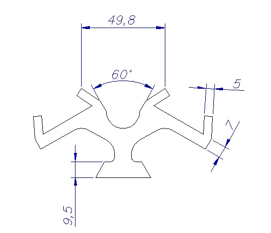

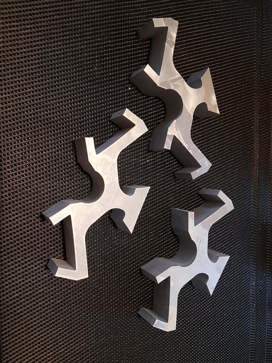

Jako że na ostatnich obserwacjach temat się pojawił , a kiedyś chodziło mi po głowie zastosowanie podwójnego szukacza , próbuje się do tematu przymierzyć :). Gotowe tego typu rozwiązanie pokazuje się na sklepach za około 170 zł ... :shock:
Sprawa wydaje się prosta :
-wyciąć body na laserze /wodzie (tu jest kwestia stal/aluminium i grubość .... zobaczymy co będzie akurat na maszynie )
-nagwintować otworki M4
-założyć śrubki z pochwytem
-wypiaskować , pomalować lub dopieścić w inny sposób :lol:
Śrubki są na allegro ( zamówione )
Element wg szkicu poniżej do wycięcia
Pozostaje kupić po drodze z pracy gwintownik M4
stopka szukacza-Arkusz1.jpg (28.52 KiB) Przejrzano 13588 razy

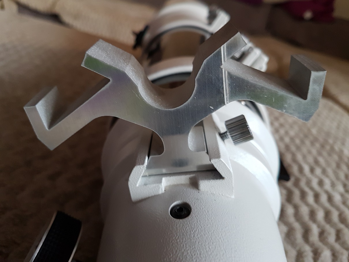

Ciąg dalszy :
Dzięki uprzejmości zaprzyjaźnionej firmy , body gotowe ( akurat było pod ręką aluminium 20 mm ) wszystko spasowane, wieczorem zabiorę się za poprawki ,wiercenie otworków pod gwint M4 i gwintowanie.

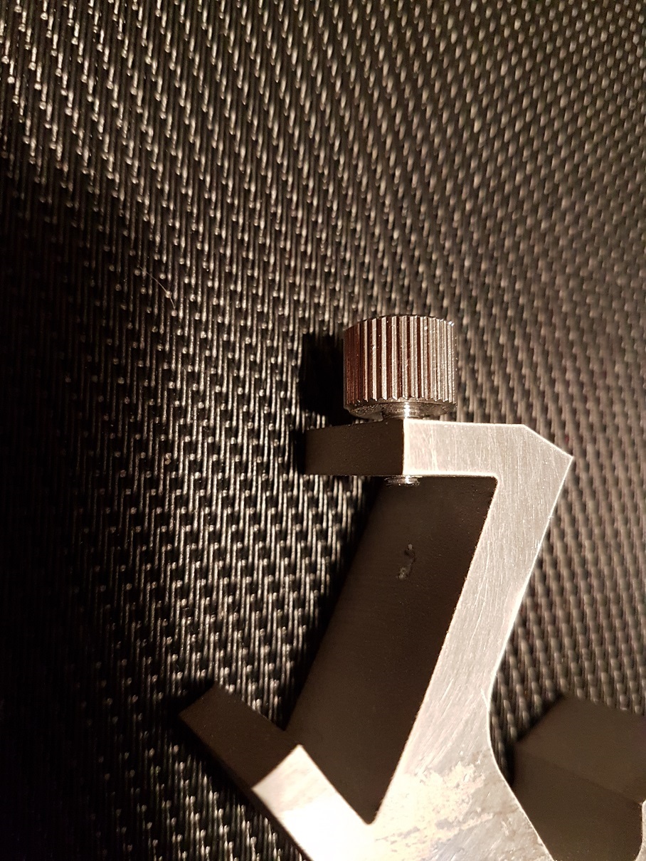

Post autor: Mateusz F » 25 lis 2017, 23:15
nagwintowałem otworki w jednej sztuce , test losowej śrubki M4 - pasuje.
Pozostaje oszlifować ostre kanty , pomalować i czekać na dostawę śrubek żeby zrobić resztę na gotowo.

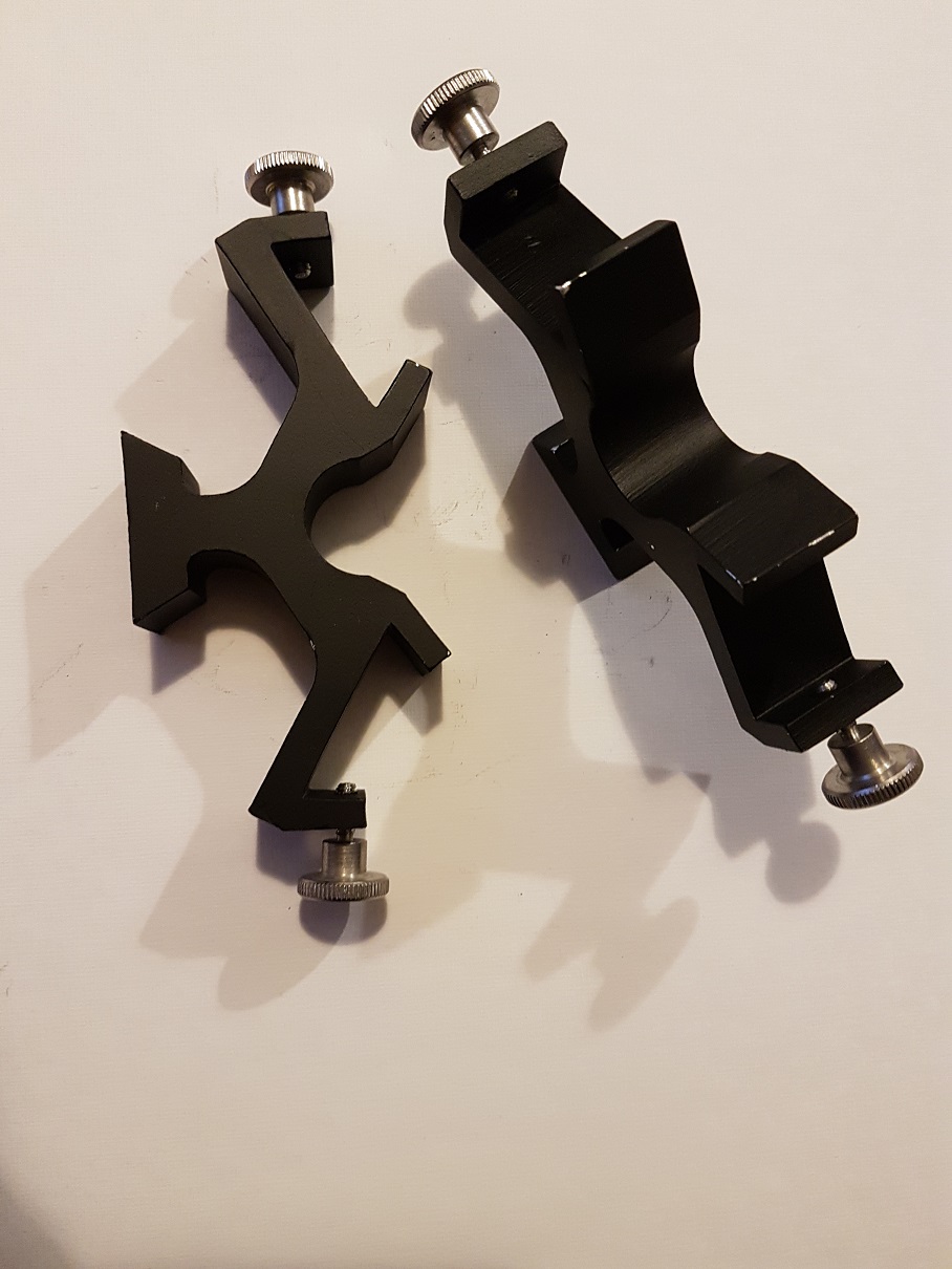

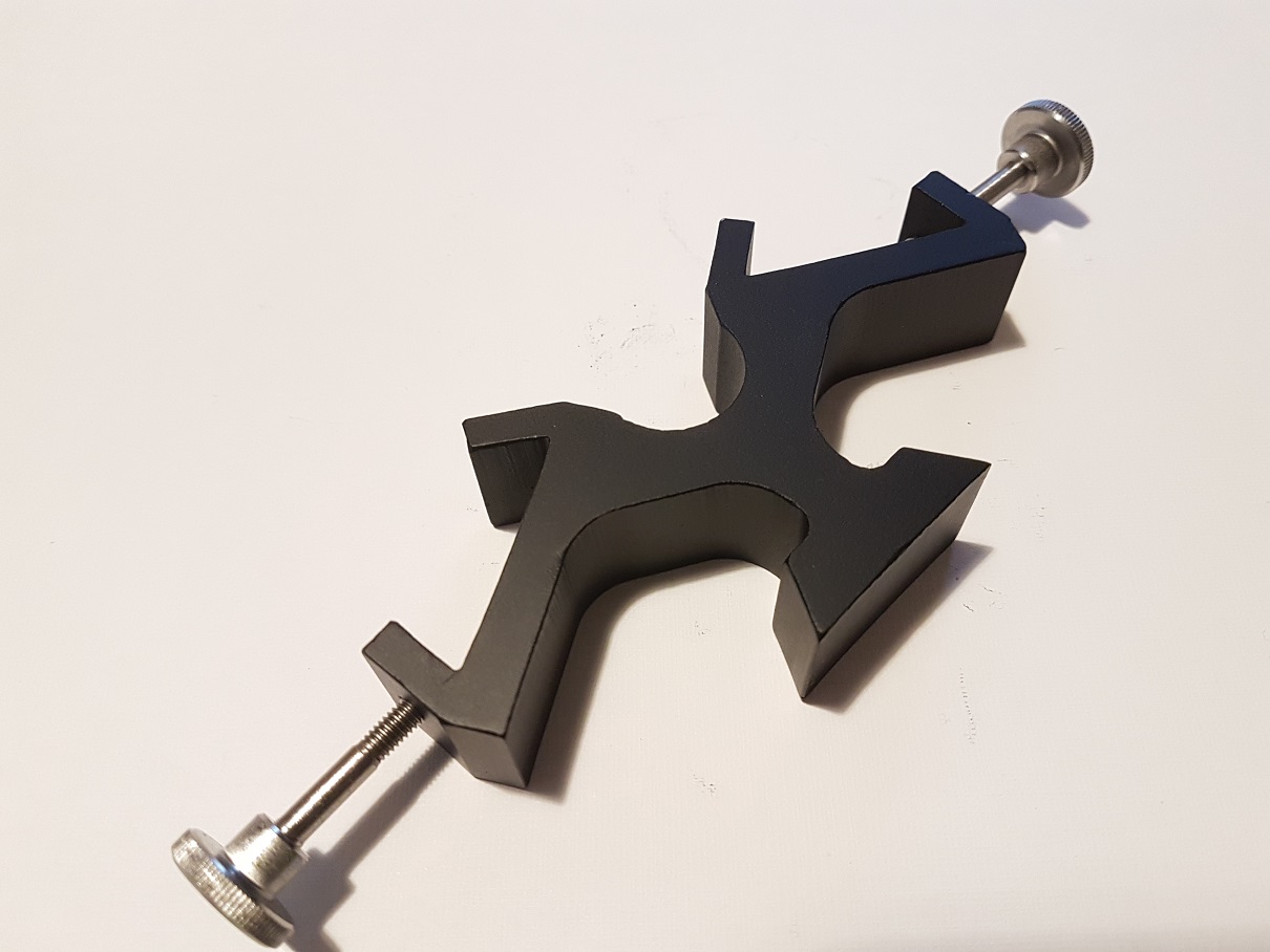

Post autor: Mateusz F » 27 lis 2017, 14:58
Stopki gotowe , śrubki trochę za długie mi przysłali ale to przejadę narzynką do końca i skrócę.
Tak czy siak projekt zrealizowany.

Post autor: Mateusz F » 28 lis 2017, 15:42
Ok , finalna wersja z normalnymi śrubkami :)
