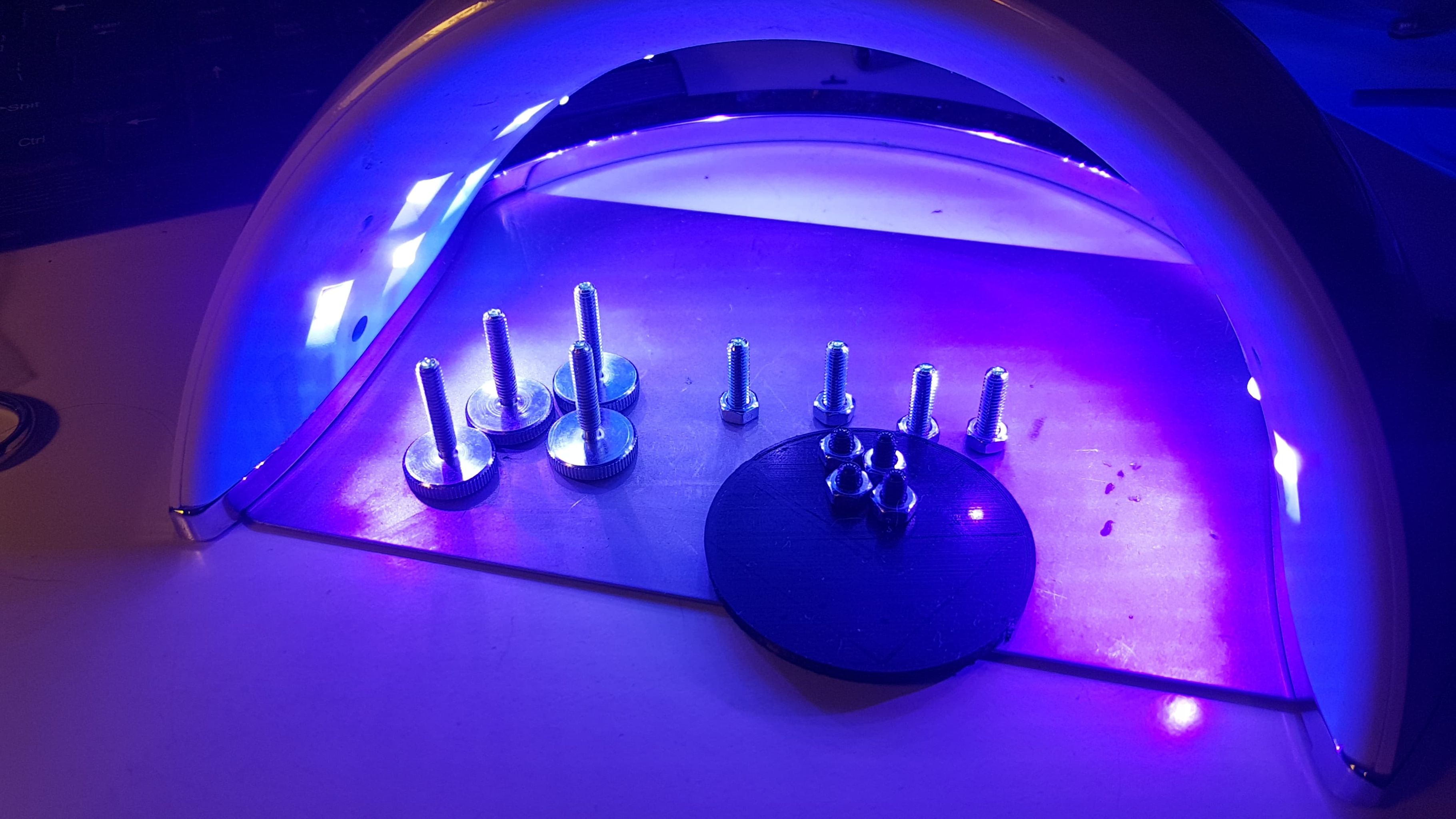

Wykonując ostatnio koło filtrowe potrzebowałem aż 5 dodatkowych śrub by pospinać całość.

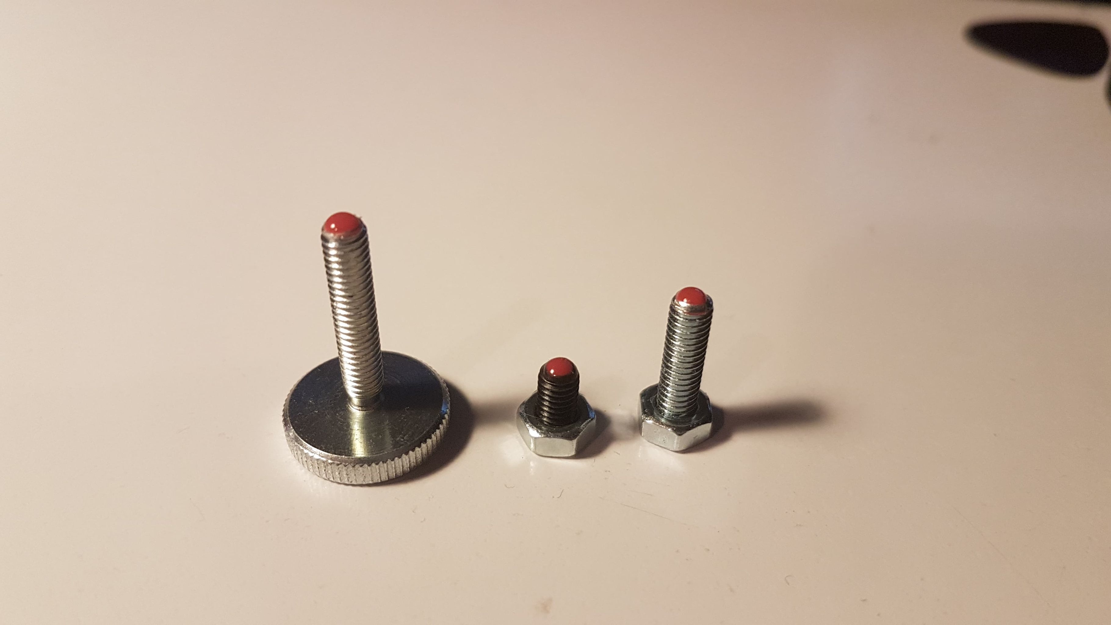

Śruby astronomiczne kosztują 29zł za jedną radełkowaną M4, ich gwint nie różni się niczym od zwykłej śruby, która kosztuje 4zł. Różnią się jednak materiałem. Śruby astonomiczne wykonane są z aluminium, zwykłe z stali nierdzewnej. Stal nierdzewna jest twardsza niż aluminium i może zarysować akcesoria astro.
Nie chcąc wydawać dużej kasy na śruby wpadłem na pomysł by zabezpieczyć końcówki śrub z stali nierdzewnych i ich używać.
Próbowałem kilku metod i okazało się, że strzałem w dziesiątkę są lakiery do paznokci utwardzane UV tak zwane "Żele". Końcówka jest na tyle twarda, ze nie da się jej zdrapać paznokciem, dobrze trzyma z metalem i go nie rysuje. Polecam.

Też mi ten patent na astropolis mówili ale ta koszulka będzie wchodzić na gwint, tutaj gwint czysty można śrubkę wykręcać i wkręcać.

Lakier nie będzie z czasem pękał mam nadzieję bo na paznokciach nie trzyma się to wiecznie...pewnie myślałeś nad przyklejeniem gumy lub czegoś innego np za pomocą Poxipolu?

Próbowałem, to jest znacznie mocniejsze. Nie powinno się kruszyć, to nie jest zwykły lakier tylko takie ala tipsy. Próbowałem to na różne sposoby min. papierem ściernym, jeansami, ocieraniem o metal i trzyma, nie kruszy się. Zobaczymy jak wytrzyma próbę czasu. Specjalnie zrobiłem czerwone (mógłbym bezbarwne) by zobaczyć czy to się z czasem nie niszczy.
Próbowałem nawet wiercić dziurę w każdej śrubce i tam wkładać jakieś gumki lub plastiki ale nadal, te żele lepsze.
