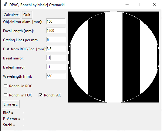

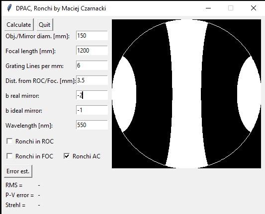

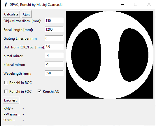

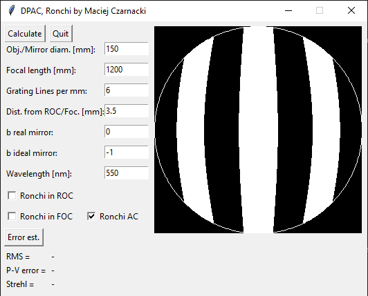

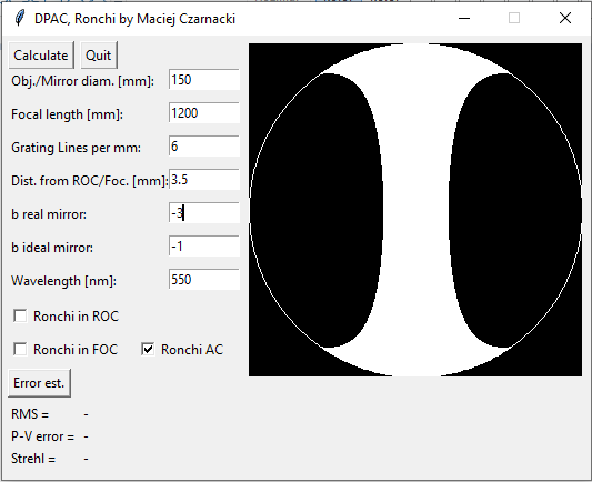

Jak już się napatrzyłem na gwiazdy przez siatkę Ronchi postanowiłem stworzyć program komputerowy do
jednoczesnej akwizycji zdjęć z pomiarów i komputerowej symulacji obrazu do porównania. Tak abyśmy mogli
wyciągać jak najwięcej wniosków z badania, a nawet wartości liczbowe (przybliżony RMS, peak to valey, informację o krzywiźnie itp.).
W pierwszym kroku zająłem się najtrudniejszą częścią, czyli symulacją.
Napisanie takiego programu pozwala dogłębnie zrozumieć temat aberracji czoła fali, zagadnienia związane z krzywymi stożkowymi i wiele innych.
Program w obecnej postaci ma możliwość symulowania obrazu w trzech wariantach testu Ronchi opisanych powyżej.
Nie będę się zagłębiał w przedstawianie algorytmu tylko pokażę przykładowe obrazki, na których wszystko widać.
Na razie nie ma możliwości zadawania stref na optyce (górek, dołków), oraz krzywizny wyższego rzędu (współczynniki Zernikego) ale to kwestia czasu. Cały program powstaje późną nocą jak moje dzieci już pójdą spać oraz w przerwach obiadowych w pracy.
Także zapraszam do dyskusji i śledzenia postępów w mojej pracy. Nadmienię jeszcze, że dostępne są takie programy i komercyjne i darmowe.
Np Diffract - za darmo (bez double pass), albo strona https://www.bbastrodesigns.com/ronchi.html gdzie można samemu wygenerować obraz i porównać ze zdjęciem (ale tylko
w układzie pomiarowym w środku krzywizny zwierciadła), DFTFringe, oraz płatne licencjonowane oprogramowanie typu OSLO, Atmos, Synopsys i zapewne wiele innych.
Mam zamiar dalej rozwijać swój program, dodać test z nożem Foucaulta, może star test Roddier-a.
Może Wy macie jakieś pomysły co można dodać?
Jeszcze tylko dopiszę, jakie kształty pasm widzimy dla jakich krzywizn.
Wykonując test Ronchi w środku krzywizny idealnie proste, równoległe pasy obserwujemy dla zwierciadła sferycznego, to dlatego, że sfera jako jedyna ma ustalony jeden promień krzywizny dla całej powierzchni. W takim układzie paraboliczne, hiperboliczne i eliptyczne zwierciadła pokażą mniej lub bardzie zakrzywione pasy. To, w którą stronę pasy są wygięte zależy czy siatka umiejscowiona jest przed czy za punktem środka krzywizny i od stałej krzywizny (conic constant) u mnie oznaczonej literką b. Badając optykę w ognisku, idealnie proste równoległe pasy uzyskamy dla powierzchni parabolicznej. A to przez to, że tylko taka powierzchnia ma jedno ustalone ognisko dla równoległej do osi optycznej wiązki światła. Czyli parabola wolna jest w zupełności od aberracji sferycznej. Parabola to b=-1, sfera 0, hiperbola b<-1, elipsa z ogniskami na linii prostopadłej do osi optycznej między -1 a 0, elipsa z ogniskami na osi optycznej b>0.

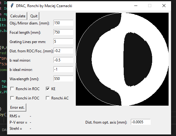

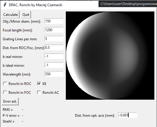

No i kolejny krok wykonany. Tym razem dodałem opcję symulowania metody Foucaulta.
Na razie tylko w ognisku, ale kwestia dodatkowej pracy i będzie też w środku krzywizny i w modzie autokolimacji (double pass).
Jak widać na załączonym rysunku, muszę też popracować na renderowanymi obrazami, zrobić jakiś blur i może nadać wiązce światła
rozrzut kątowy itp... Na razie obrazy są bardzo "surowe", nóż Foucaulta mocno tnie wiązkę w tej symulacji

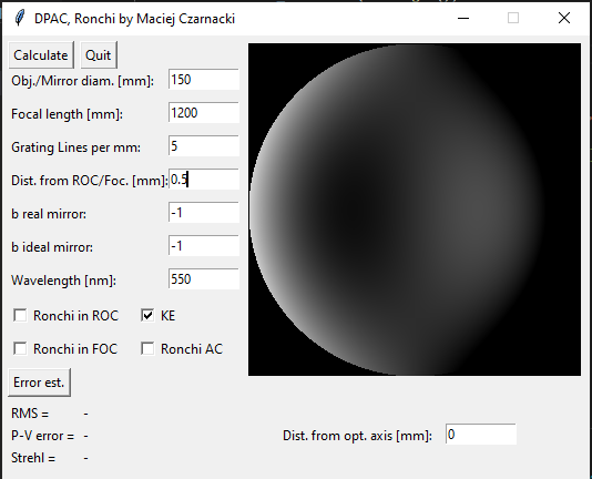

No i pcham ten wózek dalej.
Poniżej upięknione cienie w teście Foucaulta w środku krzywizny zwierciadła.

Re: Testowanie optyki - Ronchi, Autocollimation etc...
Wstawię jeszcze poprawione gradienty oświetlenia. Teraz jest gładziutko tak jak to powinno wyglądać w przypadku dobrze wypolerowanej optyki.
