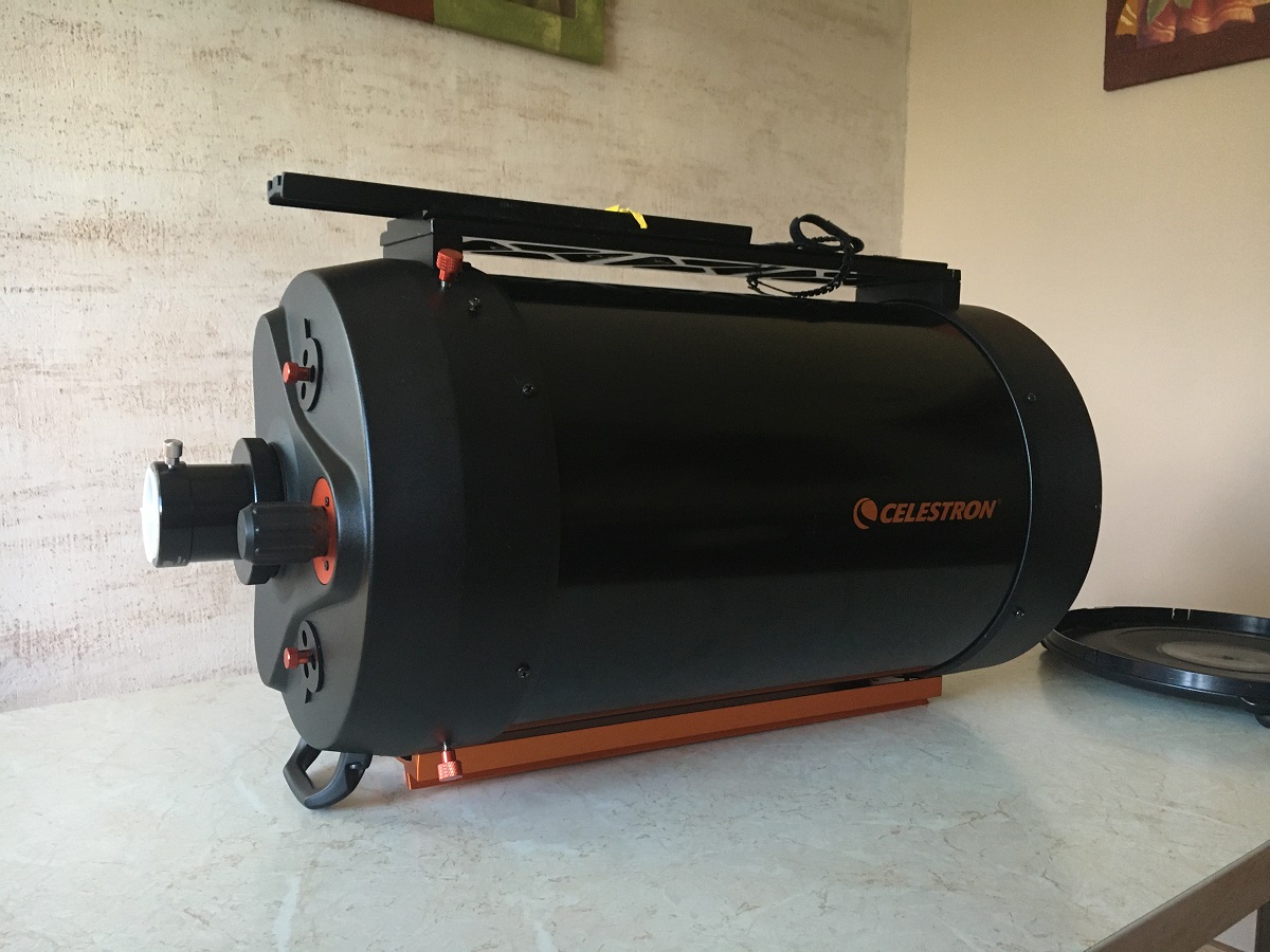

Cześć,

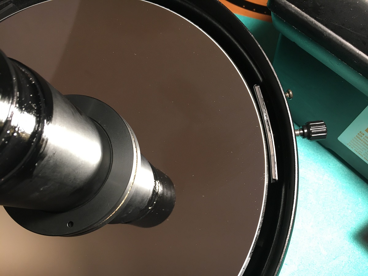

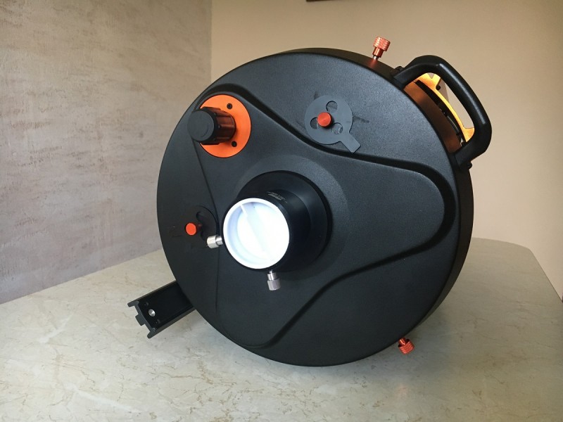

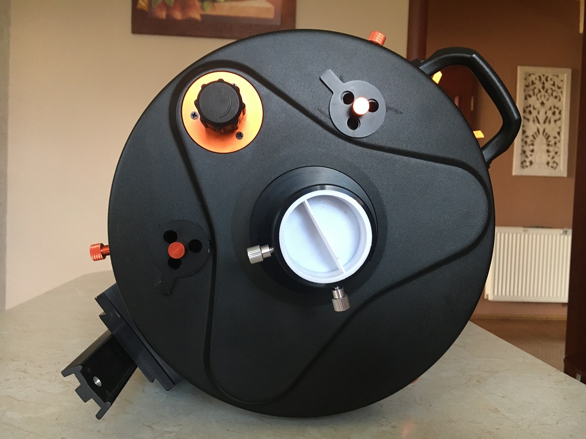

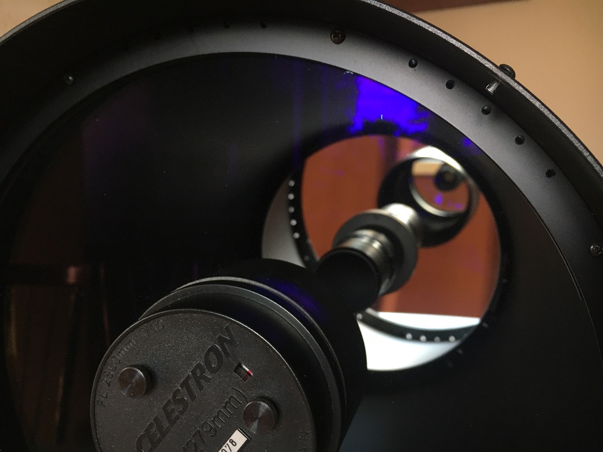

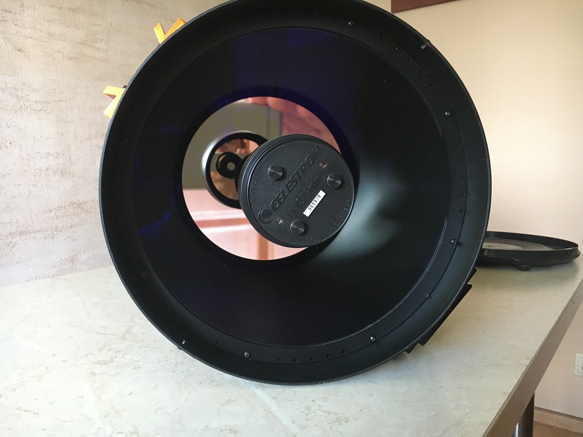

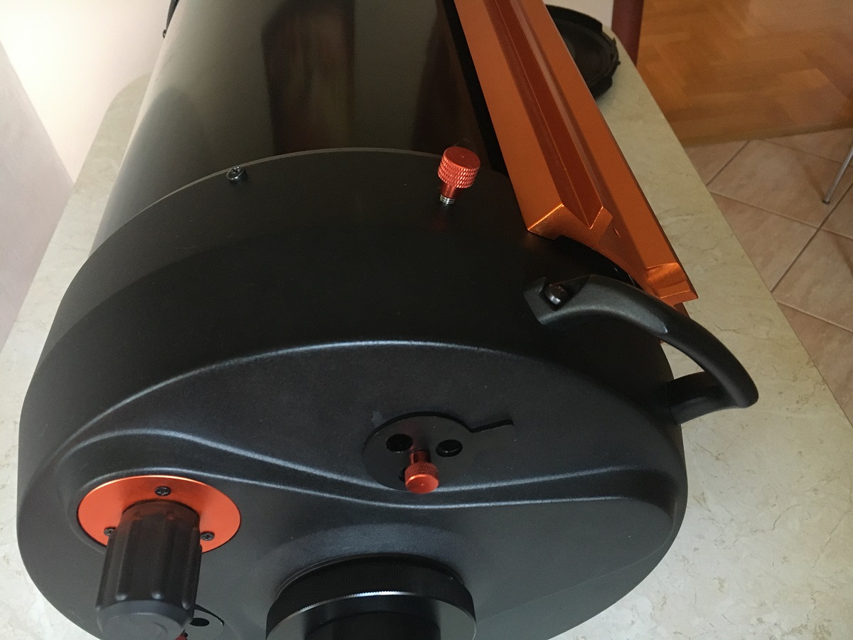

Po długich wahaniach wreszcie to zrobiłem i przerobiłem trochę swojego C11. Cel – wykonanie pasywnego chłodzenie teleskopu i mechanizmu blokowania lustra dla astrofotografii.

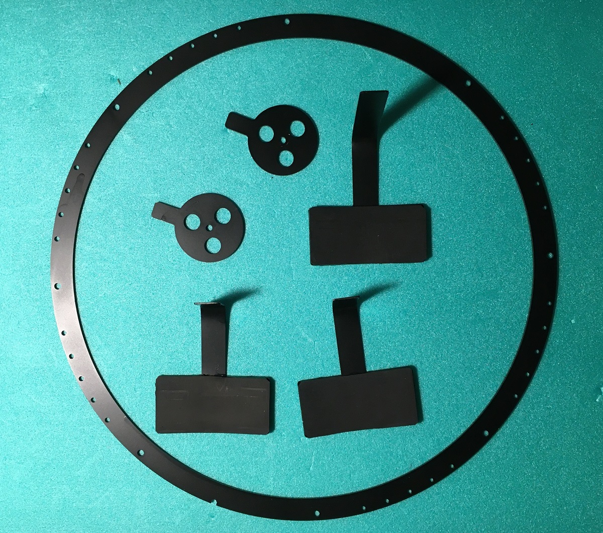

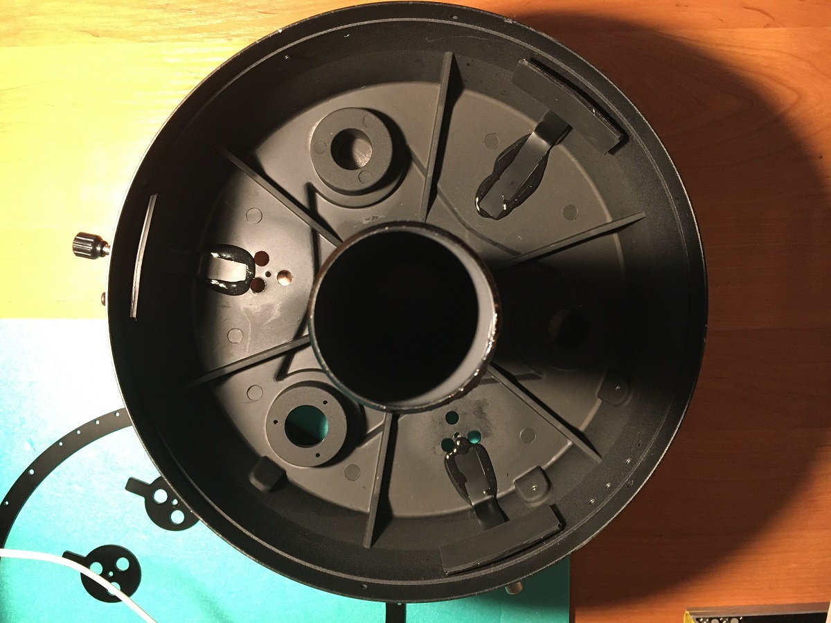

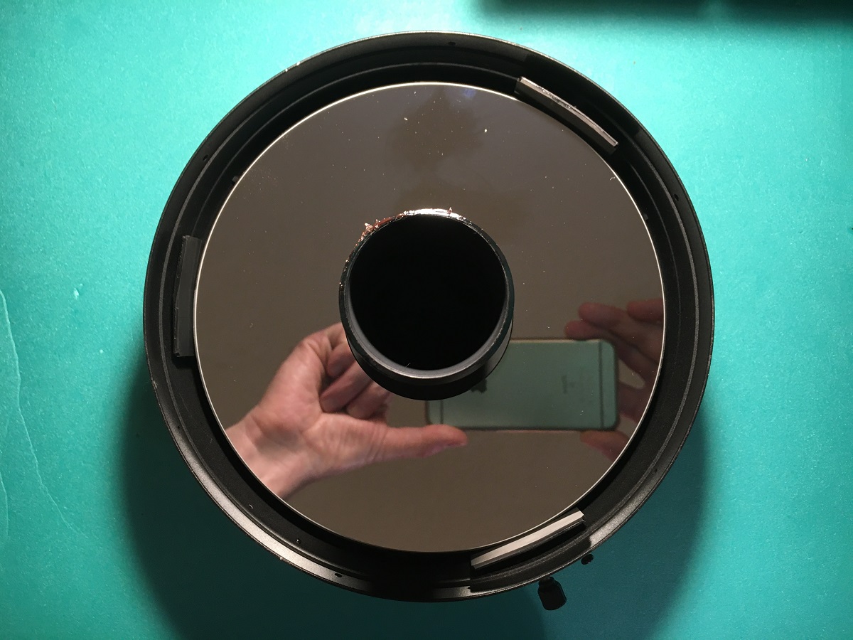

Chłodzenie wykonałem tak jak wcześniej opisywali to już Mateusz i Krzysiek, poprzez wywiercenie otworów w celi korektora i w podstawie lustra. Dodatkowo zamontowałem blokadę lustra, żeby wyeliminować tzw. "mirror shift" podczas fotografowania. Trzy podgumowane blaszki przyklejone do podstawy lustra mają je skutecznie unieruchomić podczas fotografowania i tym samym wyeliminować niespodziewane zmiany ostrości, i jednocześnie nie rozkolimować teleskopu. Ten patent podpatrzyłem tutaj: http://www.marsastro.org/presentations/ ... r-Lock.pdf.
Prace przebiegły nadspodziewanie łatwo. Wiercenie i gwintowanie nie sprawiało większego problemu (używałem wiertarki stołowej z Lidla, wierteł i gwintowników z marketu). Rozłożenie i złożenie teleskopu też nie było trudne. Do klejenia blaszek blokujących lustro, użyłem dwuskładnikowego kleju epoksydowego do metalu. Za pierwszym razem klejone blaszki odpadły na drugi dzień. Dopiero dokładne odtłuszczenie i zrysowanie klejonych powierzchni pomogło. Na razie klej trzyma dobrze.
Pierścień z otworami na korektor, blaszki blokujące i zaślepki otworów wykonał dla mnie Mateusz (jeszcze raz bardzo dziękuję). Śruby radełkowe w kolorze pomarańczowym – Aliexpress. Malowanie ręczne czarnym matowy sprayem.
Teraz czas na testy, najpierw wizualnie a potem astrofoto. Do fotografii zamierzam zamontować elektroniczny wyciąg Esatto 2 dla SCT (https://www.primalucelab.com/astronomy/ ... cuser.html).
Kilka zdjęć pokazujących co i jak zostało zrobione w załącznikach.

Dobra decyzja, super wykonane, teraz dopiero zobaczysz różnice w obrazach, SCT o tych rozmiarach musi mieć taki system chłodzenia, wtedy dopiero pokaże prawidłowe obrazy i zostanie w pełni wykorzystany.

Tak, w tych droższych wersjach typu "HD", tuby mają już fabryczne otwory wentylacyjne z boku w podstawie lustra.
