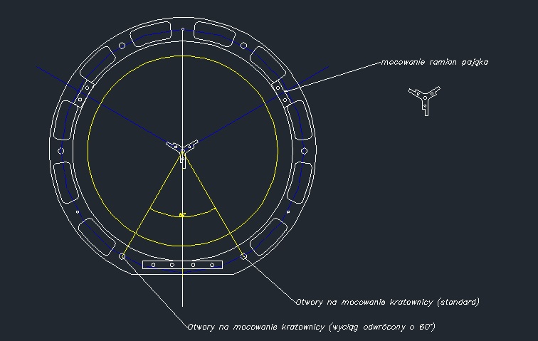

Powoli kończę projektowanie klatki górnej.
Korzystając z okazji wprowadziłem kilka modyfikacji :
1.Zmniejszyłem rozmiar deski wyciągu.
2.Dodałem 3 dodatkowe punkty montażowe kratownicy przez co klatkę górną można zamontować w 2 położeniach ( standardowe i obrócony do góry o 60 stopni , przez co obserwowanie obiektów nisko nad horyzontem będzie bardziej komfortowe )
3. Zmniejszyłem wysokość słupka LW i zoptymalizowałem mocowanie na lżejsze.
4. Generalnie odchudziłem wagę i obręcze wykonałem z aluminium.
Szkic poniżej :

Spoko, chętnie sprawdzę w praktyce.
14 zmierza w dobrym kierunku. Jeżeli bino się nie sprawdzi to przynajmniej będzie lżejsza ;)
Świetna wiadomość, bo na to nietypowe, dość rzadkie ustawienie wyciągu w poziomie to już ci zwracano uwagę, a teraz będzie uniwersalnie pod każdy gust.
A ja myślałem, że już wcześniej obręcze były z ALU. :roll: To te stalowe ile ważyły? ALU trzeba chyba nieco grubsze dla wytrzymałości? ile teraz dajesz mm?

Obręcze będą nie dość że z aluminium to jeszcze cieńsz i węższe :lol: . Poprzednie były stalowe z uwagi na gwinty mocowania kratownicy. Teraz zamontuję nitonakretki nierdzewne.
Wagę obydwu klatek podsumuje jak wykonam nową.
