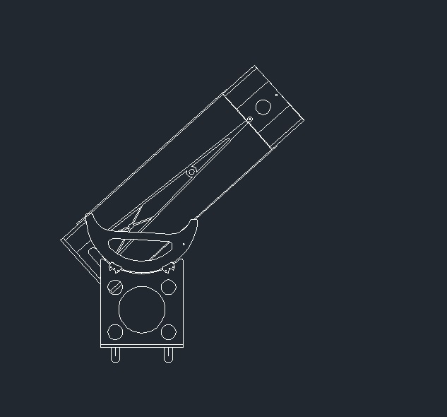

W związku z powyższym pierwsze objawy wystąpiły po nieplanowanym zakupie z optyki. Projekt w zasadzie mam gotowy ponieważ przeskalowałem udaną konstrukcję , wykonałem kilka delikatnych modyfikacji no i jest ....a miałem chwilowo dać sobie spokój z majsterkowaniem.
Parametry teleskopu :
D: 265 mm
F : 1350 mm
Waga : ... planuję poniżej 10 kg ale jeszcze nie wiem ile waży optyka ( czekam na paczkę)
Gabaryty : ma mi się zmieścić na szafie i być w ciągłej gotowości do wymarszu :lol:

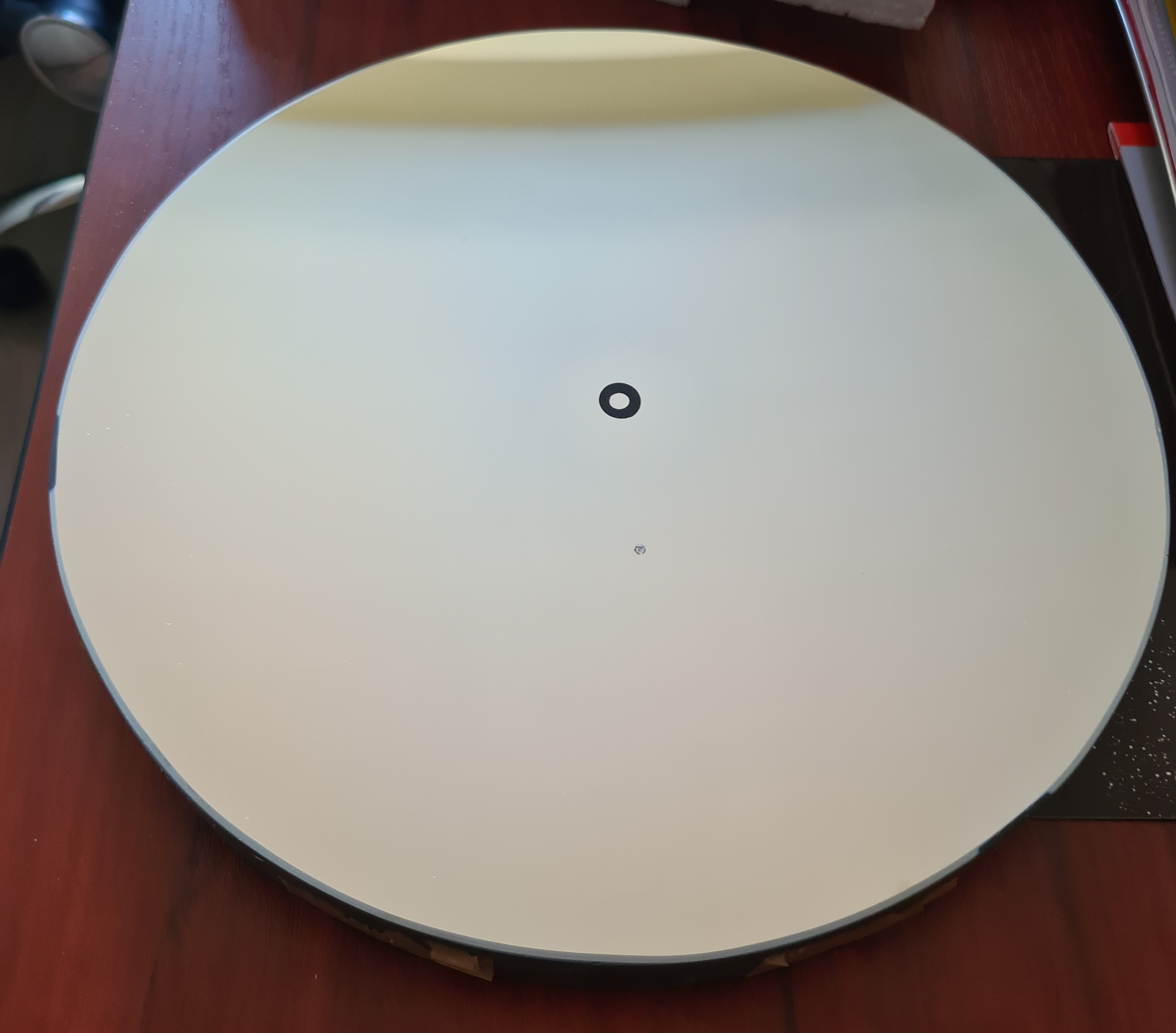

Re: Ultralekki teleskop 10.4"
Post autor: Mateusz F » 25 lis 2020, 12:47
Optyka dotarła , LG waży 3,8 kg , wyciąg 0,8 kg czyli mam lekko ponad 5 kg rezerwy na konstrukcje :lol:
Na LG jest maleńka skaza ( o której wiedziałem) ale taki drobiazg nie będzie miał istotnego znaczenia.

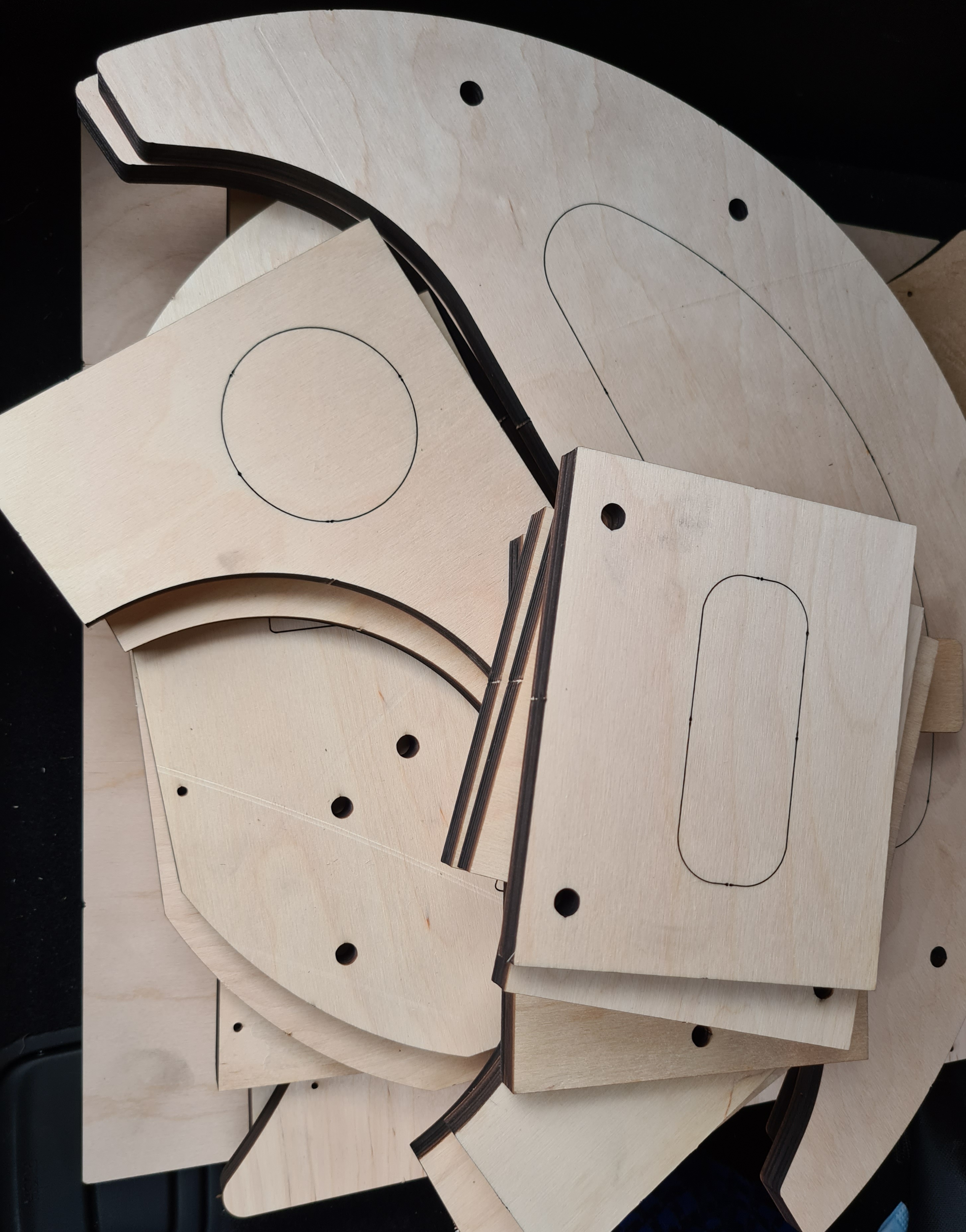

Post autor: Mateusz F » 27 lis 2020, 13:38

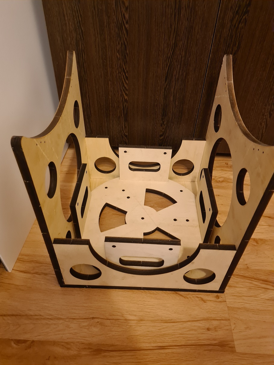

Sklejka ogarnieta :D

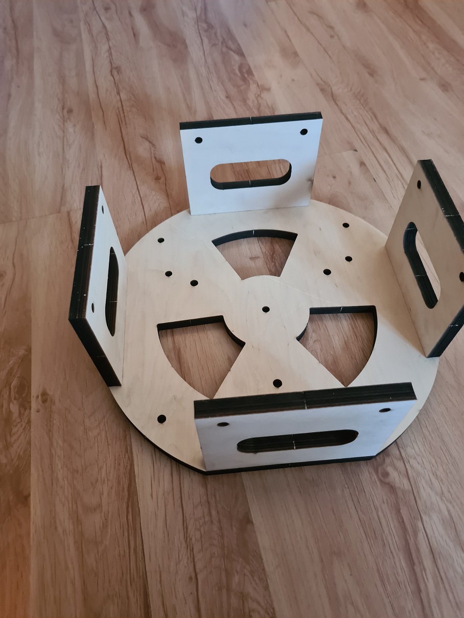

Post autor: Mateusz F » 01 gru 2020, 14:05

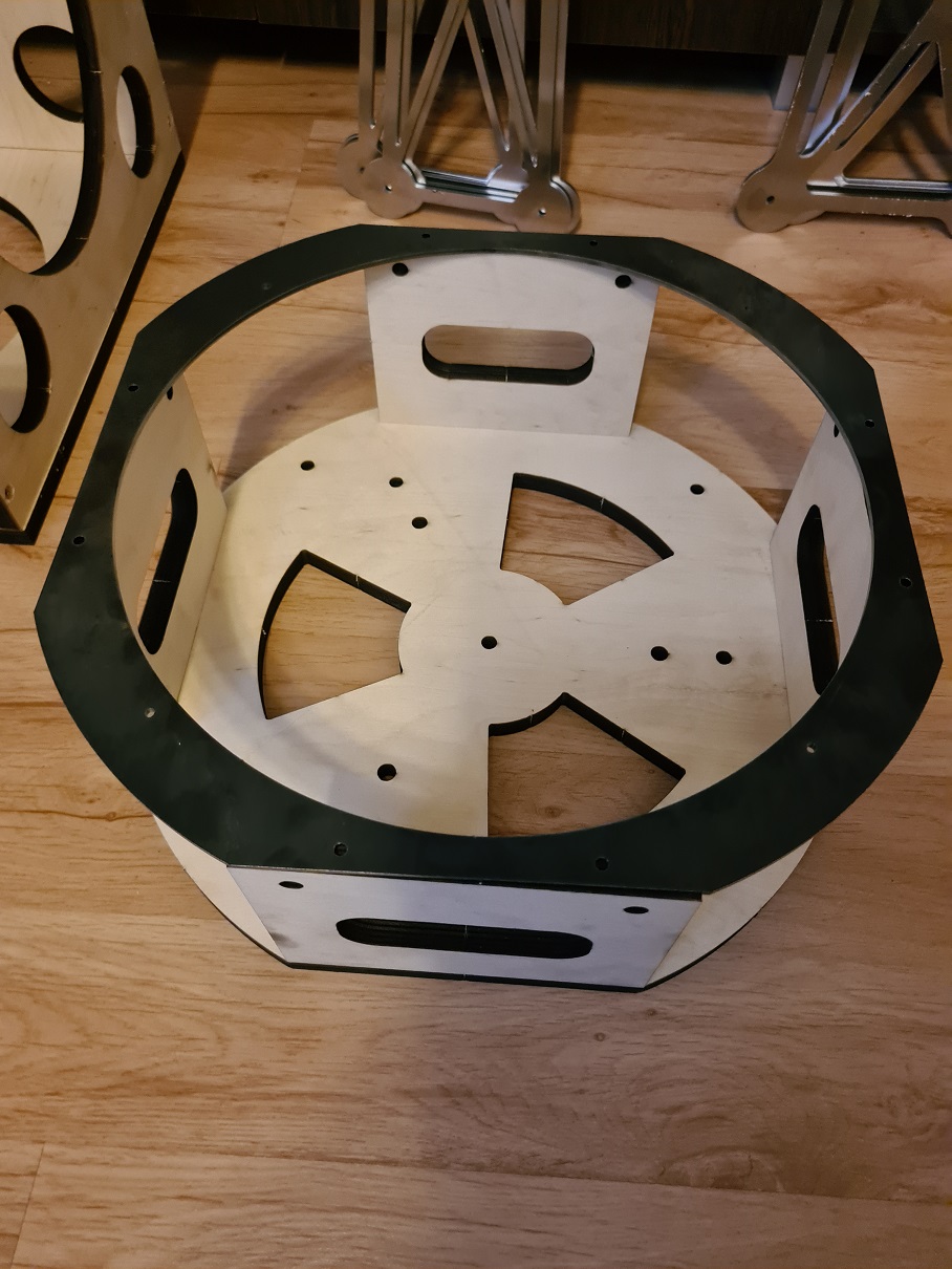

Prace postępują , sklejka gotowa do szlifowania i malowania , elementy aluminiowe mam odebrać za kilka dni.

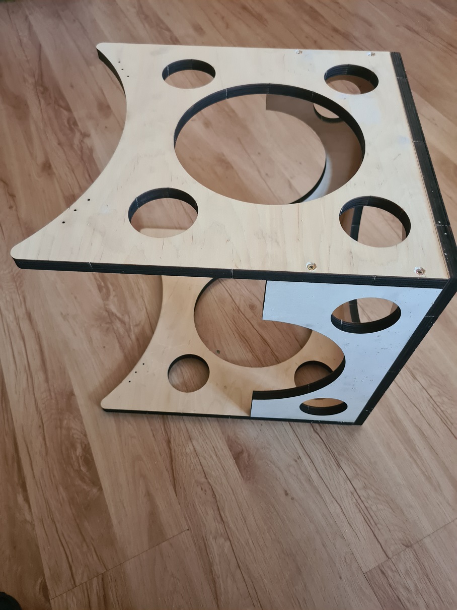

Post autor: Setaarius » 01 gru 2020, 16:16
Podoba mi się ta koncepcja wycinania dla odchudzenia jak w niektórych Orionach lub Omegonach. Wyglądaląda lepiej i waży mniej, łatwiej transportować bo jest za co złapać i można nadal zachować sztywność konstrukcji.

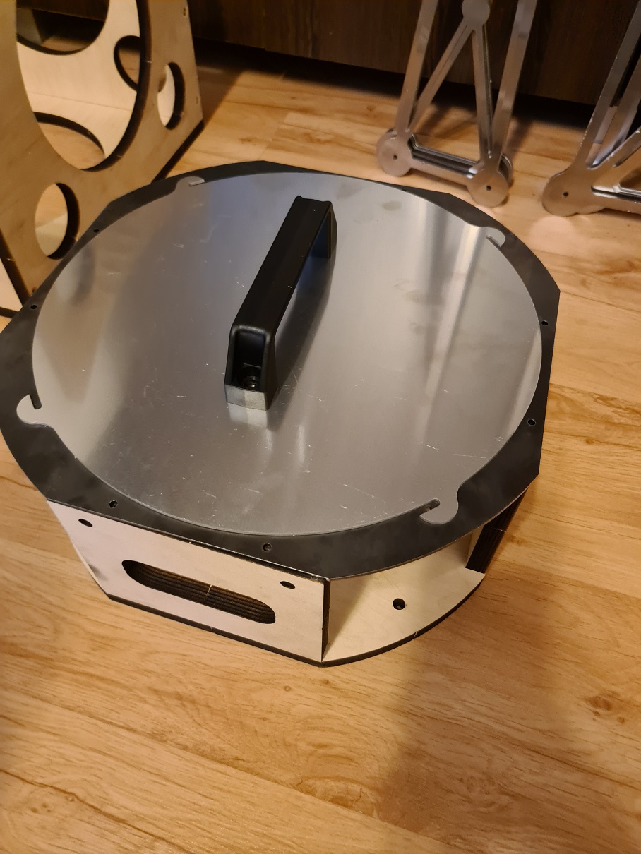

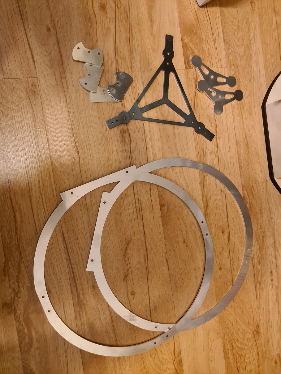

Post autor: Mateusz F » 04 gru 2020, 13:20
Udało się odebrać elementy metalowe , tym razem zaprojektowałem dekiel na całą klatkę górną który będzie mocowany na pokrętłach radełkowanych.
Czekam jeszcze na elementy wycinane wodą z grubego aluminium.

Post autor: Setaarius » 04 gru 2020, 23:12
Dekiel wygląda trochę jak z garnka :D , aż się prosi o pomalowanie na czarno lub koncepcja powyżej czyli... :D
