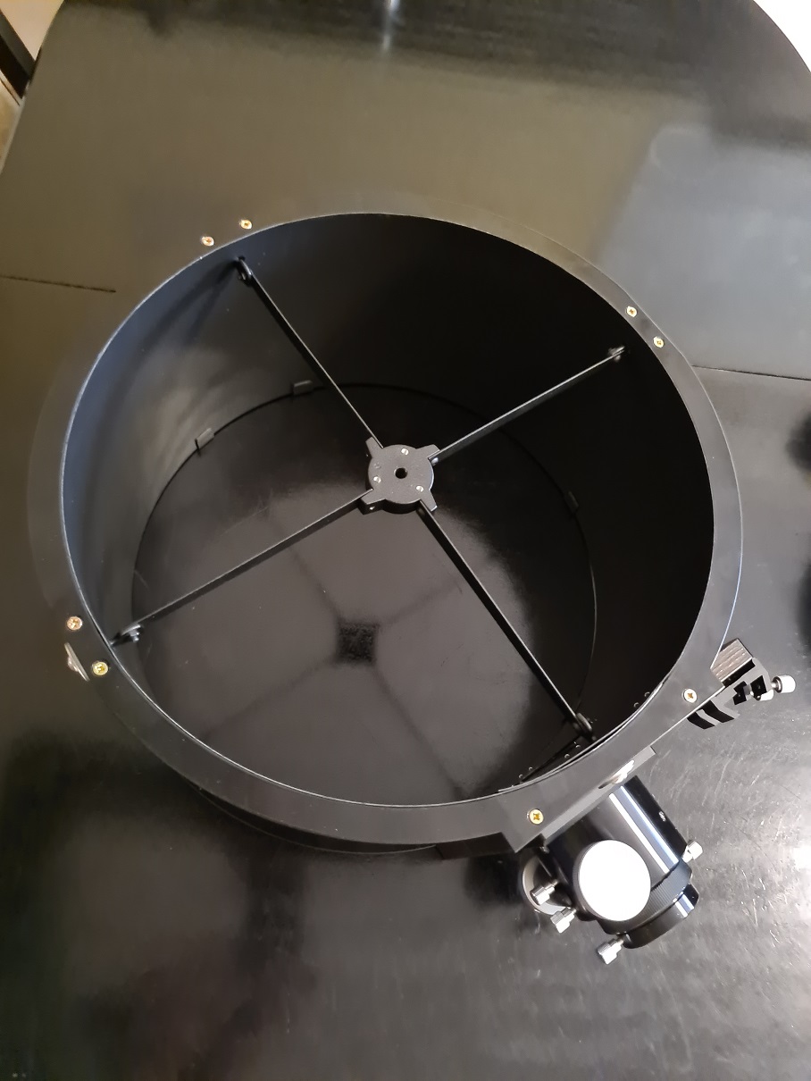

Post autor: Mateusz F » 12 lis 2020, 13:01

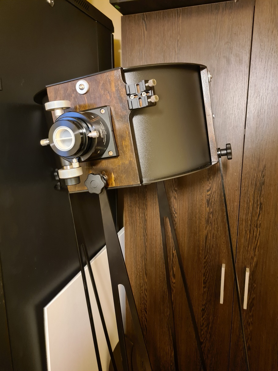

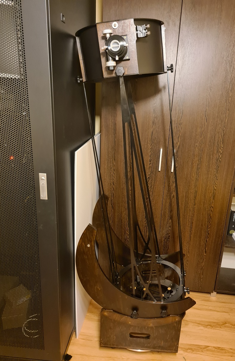

Jakiś czas temu chcąc zagospodarować lustro 13" które zostało mi po projekcie AstroScope i rozwinąć temat ultralekkich konstrukcji postanowiłem zrobić mały eksperyment i przetestować kilka nietypowych pomysłów i test nowych rozwiązań konstrukcyjnych wg następujących założeń :
-ostra minimalizacja wagi
-maksymalna redukcja ilości elementów składowych i połączeń
-redukcja gabarytów
-przetestowanie lekkiej konstrukcji aluminiowej dla celi LG
-przetestowanie nowego typu "jednoelementowego modułu kratownicy"
-przetestowanie układu kolimacji nie wymagającego dodatkowych narzędzi
waga obliczeniowa ok. 19 kg ( w tym 10 kg samo lustro główne)
Obiecałem w wątku na temat teleksopów 14" że przerobię temat "ultralekkich" i pokaże ich jasne i ciemne strony. Teleskop powstał i czeka na skrawek czystego nieba do testów. Poniżej kilka zdjęć konstrukcji.

Fajna lekka prosta konstrukcja, teleskop mimo swojej prostej budowy prezentuje się świetnie na co na pewno ma wpływ staranność wykonania poszczególnych elementów :!:

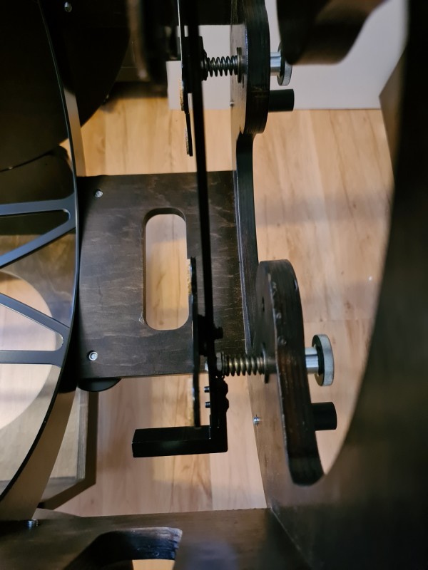

Podpatrzyłem fajną rzecz w moim, ale już nie moim T300. W dolnej skrzyni są śruby z jednej i drugiej strony ze sprężynkami i teflonem na końcówkach, którymi kręcąc można regulować opór teleskopu podczas ruchu w pionie poprzez docisk teflonu do klatki dolnej. Świetne rozwiązanie. Bardzo wygodne.

Teleskop wyszedł zaskakująco leki , jednak powszechne zastosowanie aluminium dało efekt. Testy pokażą czy odchudzanie konstrukcji jest bezkarne :lol: . Tak czy inaczej teleskopu nie planuje sprzedawać.

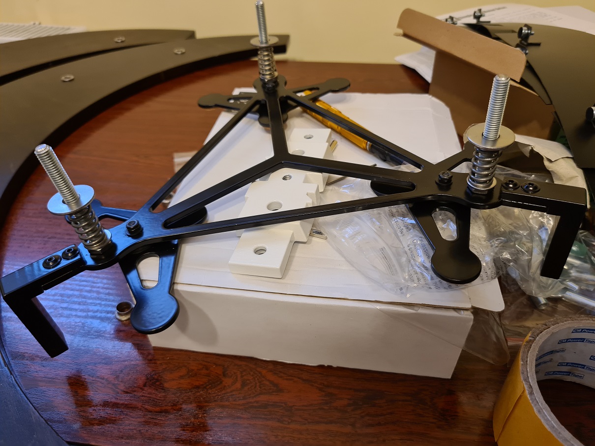

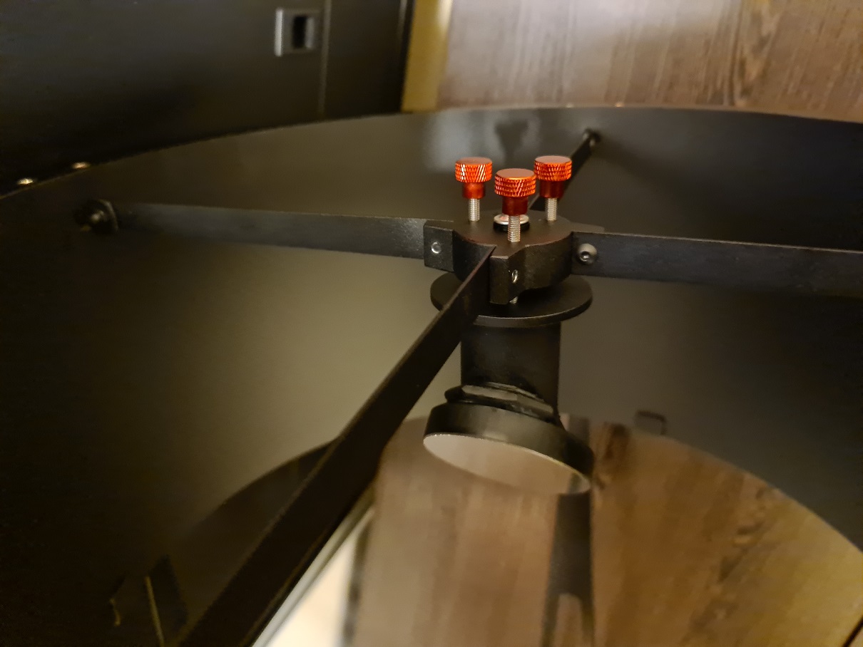

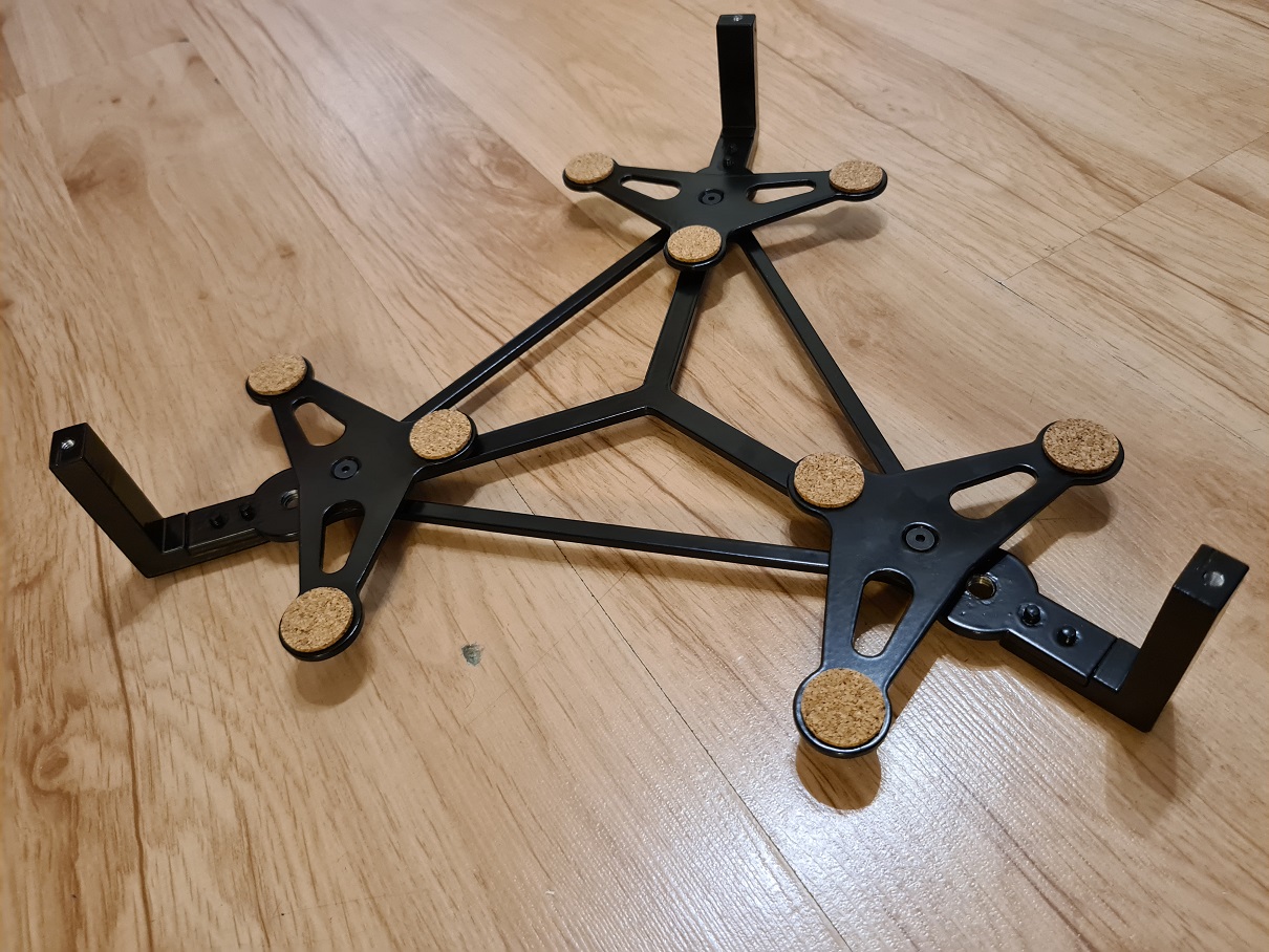

Wrzucę jeszcze zdjęcia celi lustra i sposobu kolimacji. Udało się dobrać bardzo sztywne sprężyny ( chyba ze sprzęgła do MTZ :lol: ) które naprawdę pracują świetnie z dużymi pokrętłami i sztywno trzymają celę z lustrem.
