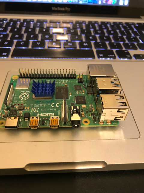

Zakupiłem ostatnio za niecałe £25 PI 4 z obudową i wentylatorem plus karta SD, więc będę próbował wgrać tu Astroberry Server do sterownia moim zestawem. Nie wiem co z tego wyjdzie, ale mam ambitne plany ;) Na pewno będę informował jak sprawy się mają.

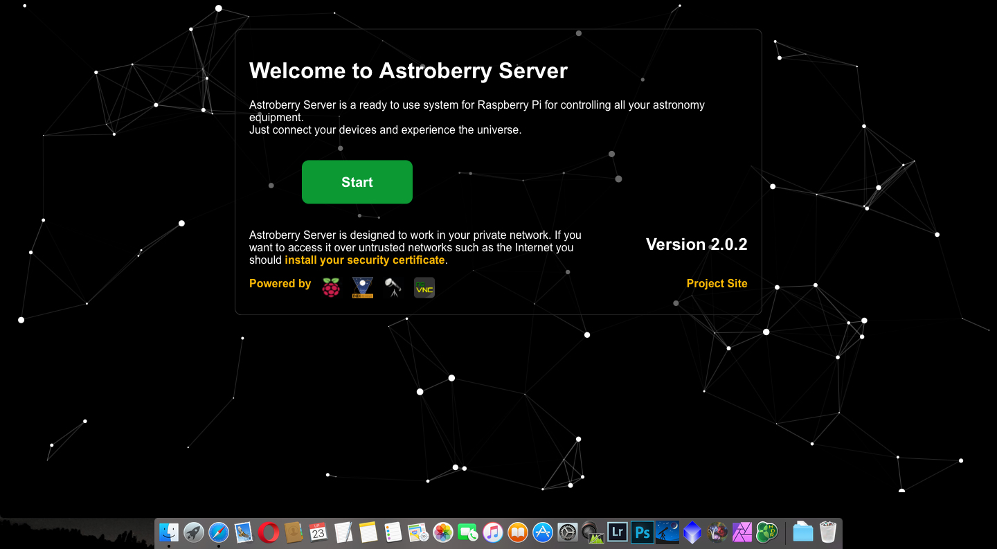

Idzie mi to jak krew z nosa, ale zrobiłem kolejny krok ;) Instalacja Astroberry - https://www.astroberry.io czyli kompletny system na PI do astrofoto.
Instalacja jest bardzo prosta i opisana na stronie, a ja tylko pokażę jak to u mnie wyglądało.

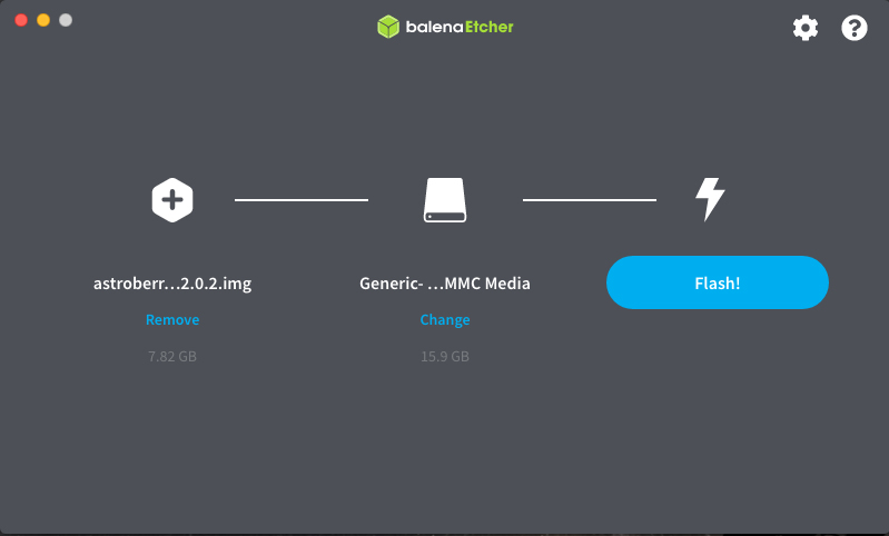

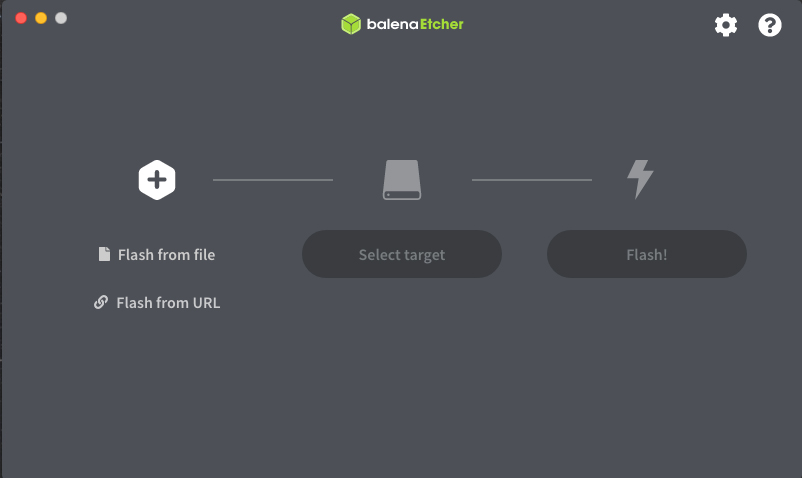

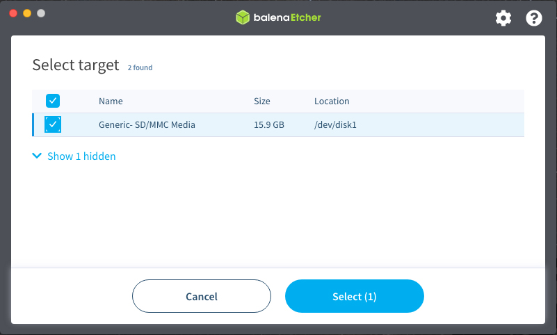

Najpierw ściągamy obraz systemu astroberry ze strony, oraz darmowy program Etcher - https://www.balena.io/etcher/, którym to wgramy system na kartę micro SD (uprzednio sformatowaną).

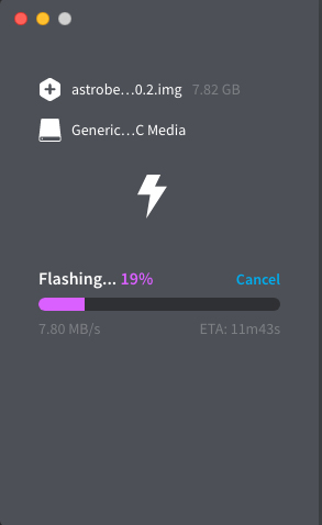

Sam program Etcher jest banalnie prosty. Wybieramy nośnik i wskazujemy folder ze ściągniętym astroberry server. Wciskamy "Flash" i czekamy chwile

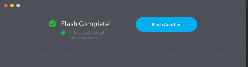

Aż pojawi się komunikat, że flashowanie przebiegło bez problemów

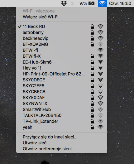

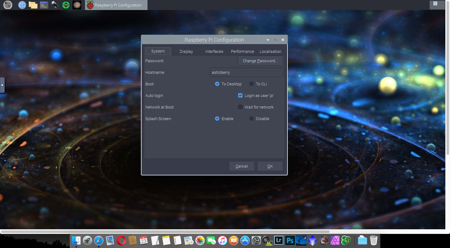

Następnie wkładamy kartę do Raspberry, podłączamy zasilanie i szukamy w sieciach WiFi - astroberry. Łączymy się z siecią - hasło "astroberry". Jako adres wpisujemy 10.42.0.1 i cieszymy się nowym systemem na naszym PI :)

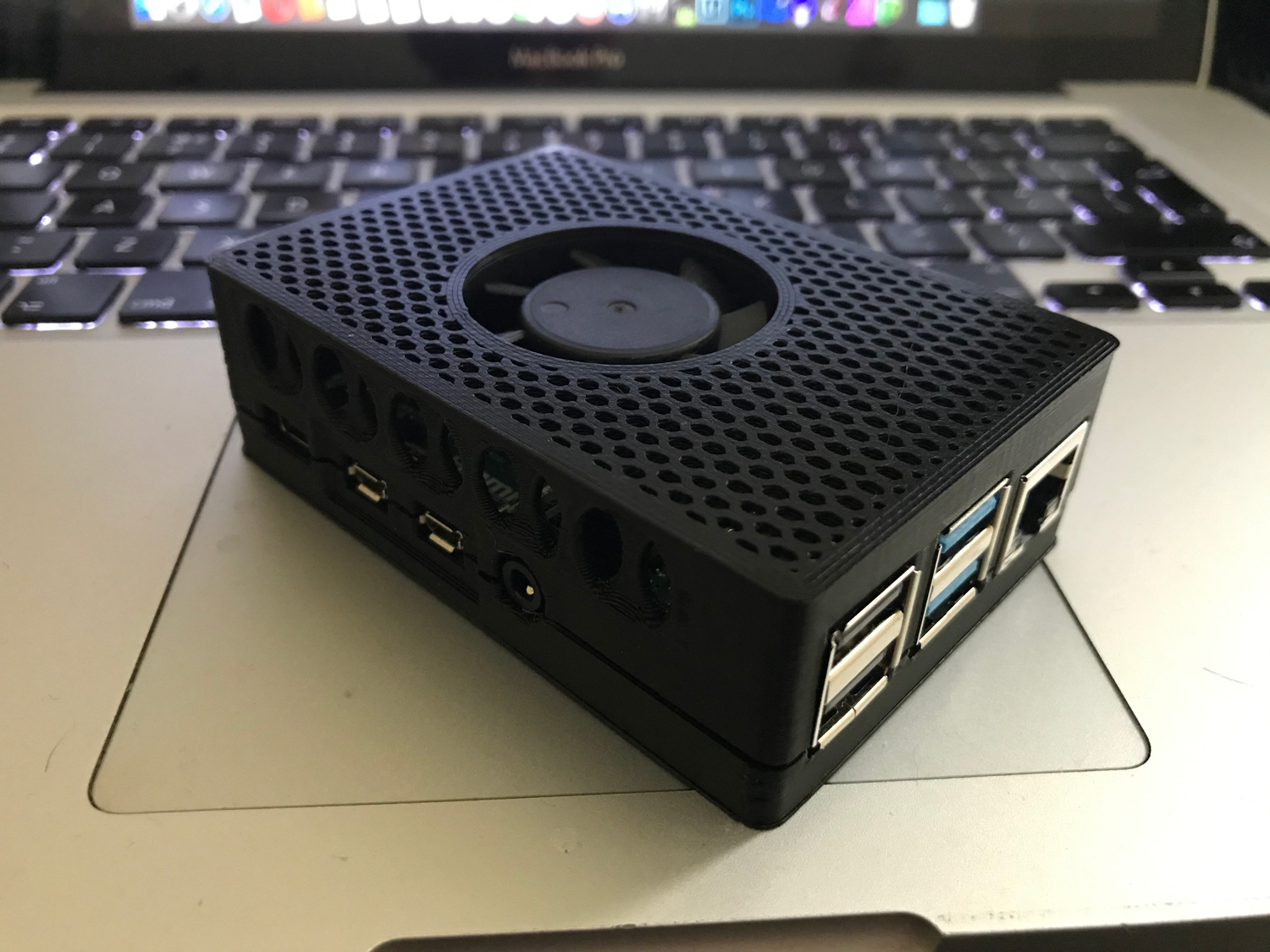

Jedziemy dalej. Malina została odziana w nowo wydrukowaną obudowę z wentylatorem

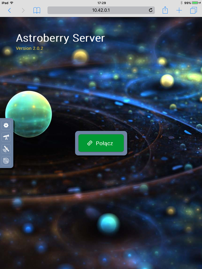

Ale też zaczynają się problemy. O ile na Iphonie i na Mac-u loguje się do astroberry bez problemu, to przez ipada nie mogę, a na tym najbardziej mi zależy. Klikam na "Połącz",klikam, klikam i nic. Ktoś coś wie na ten temat?

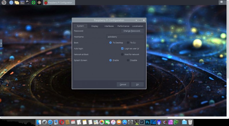

Problem rozwiązany. Zainstalowałem VNC Viewer i wszystko działa jak należy.
