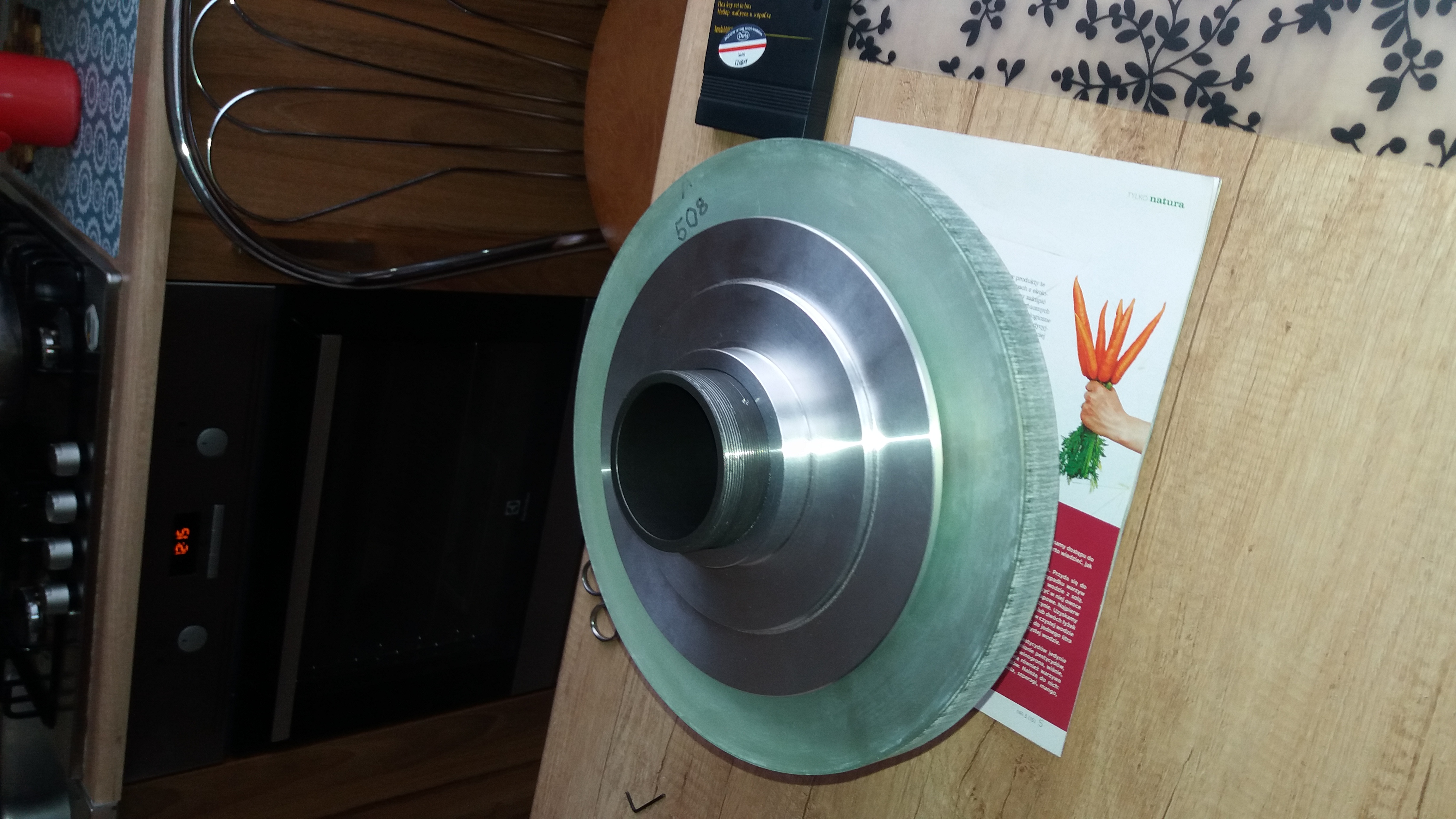

Wracając do tematu podstawy teraz lustro będzie wsparte na 9 punktach podparcia a nie jak to miało wcześniej miejsce na trzech

Punkty podparcia już doklejone

Prawdziwy korek,krążki samoprzylepne do kupienia w sklepie z art meblowymi.
Teleskop już złożony,zamontowana nowa podstawa z 9 cioma punktami podparcia oraz lustro z nowymi warstwami 96% sprawności.

Jeszcze foty z dzisiejszego składania teleskopu
Wygląda jak pokrywka na garnek i nawet składane w kuchni :lol:
Składane w kuchni bo to miejsce gdzie w mieszkaniu najmniej się kurzy
