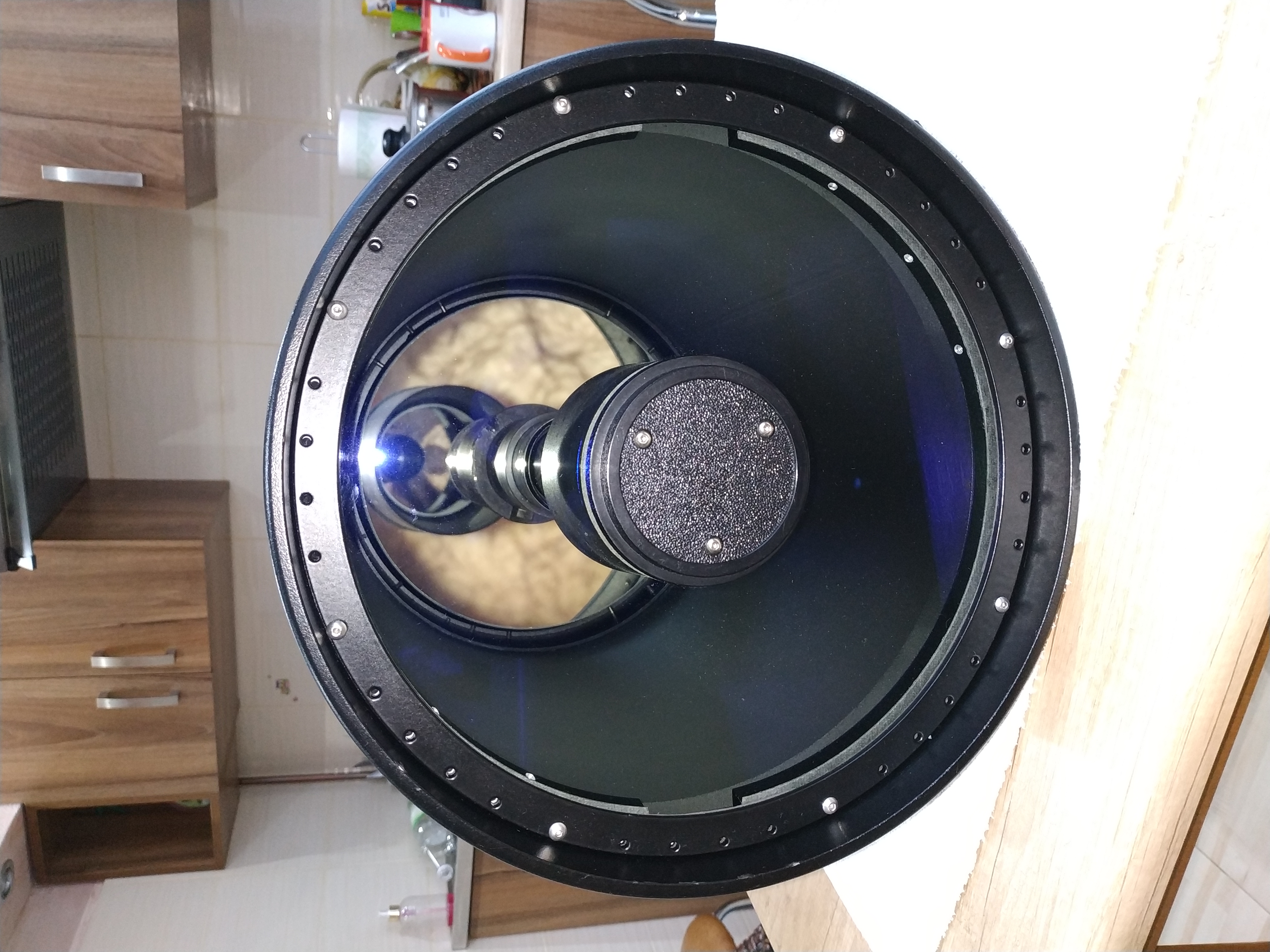

testy pokazały kolosalną różnicę :shock: , teleskop "wstał" w 40 minut ( w porównaniu do 1,5h - 2h przed modyfikacją ) pokazał obraz znacznie lepszy i stabilniejszy. Zakładam że był po prostu dobrze wystudzony i nadążał za zmianami temperatury.

To już nie chodzi o szybkie zbieranie się,bo teleskop z zamkniętym tubusem nigdy nie może się zebrać tak aby dawał obrazy ostre w miarę swoich możliwości.Głównie chodzi o to aby podczas obserwacji cały czas następował przepływ powietrza z zewnątrz co spowoduje uzyskanie identycznej temperatury wewnątrz tuby takiej jaka występuje na zewnątrz w trakcie obserwacji.
Przykład SCT 6" pokazał że nasza modyfikacja była strzałem w dziesiątkę, a teleskop daje obrazy nie do poznania z tym co było wcześniej przed przeróbką.Teraz przyszedł czas na SCT10" gdzie podobne problemy potęgują się kilkakrotnie, już nie mogę doczekać się testów i widoków w okularze na miarę możliwości teleskopu.

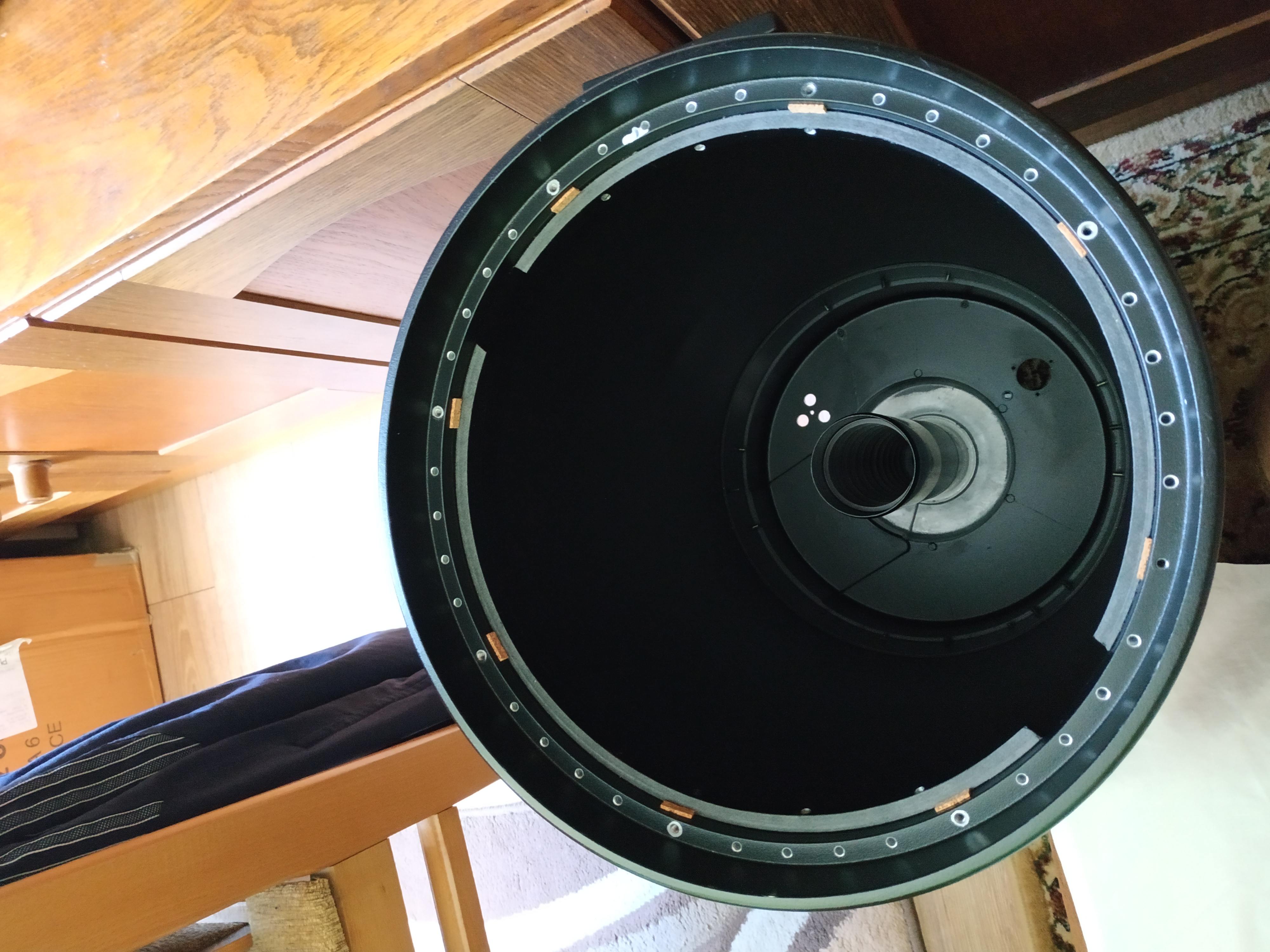

Dziury powinny byc jak największe na tej obreczy pod warunkiem, że sztywność będzie zachowana. Im większa dziura tym powietrze będzie mniej turbulentnie wypływać z tuby i mniej zakłócać obraz. Spokojnie te otworki możecie powiększyć :-)

Tubus mamy już powiercony,teraz zostało wyczernienie otworów,odebranie pierścienia i zaworu z malarni proszkowej oraz złożenie wszystkiego w całość

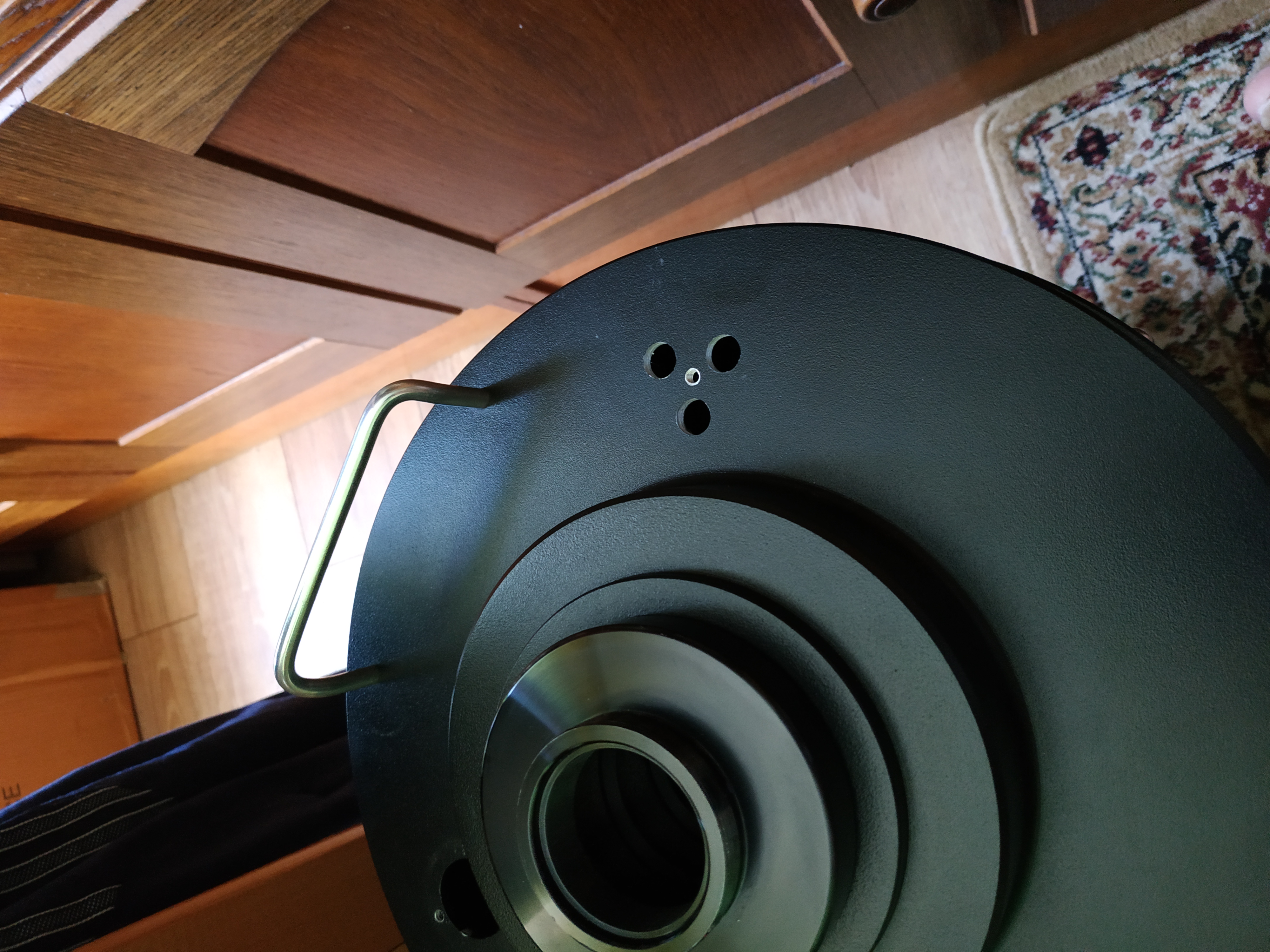

Elementy odebrane z malarni proszkowej

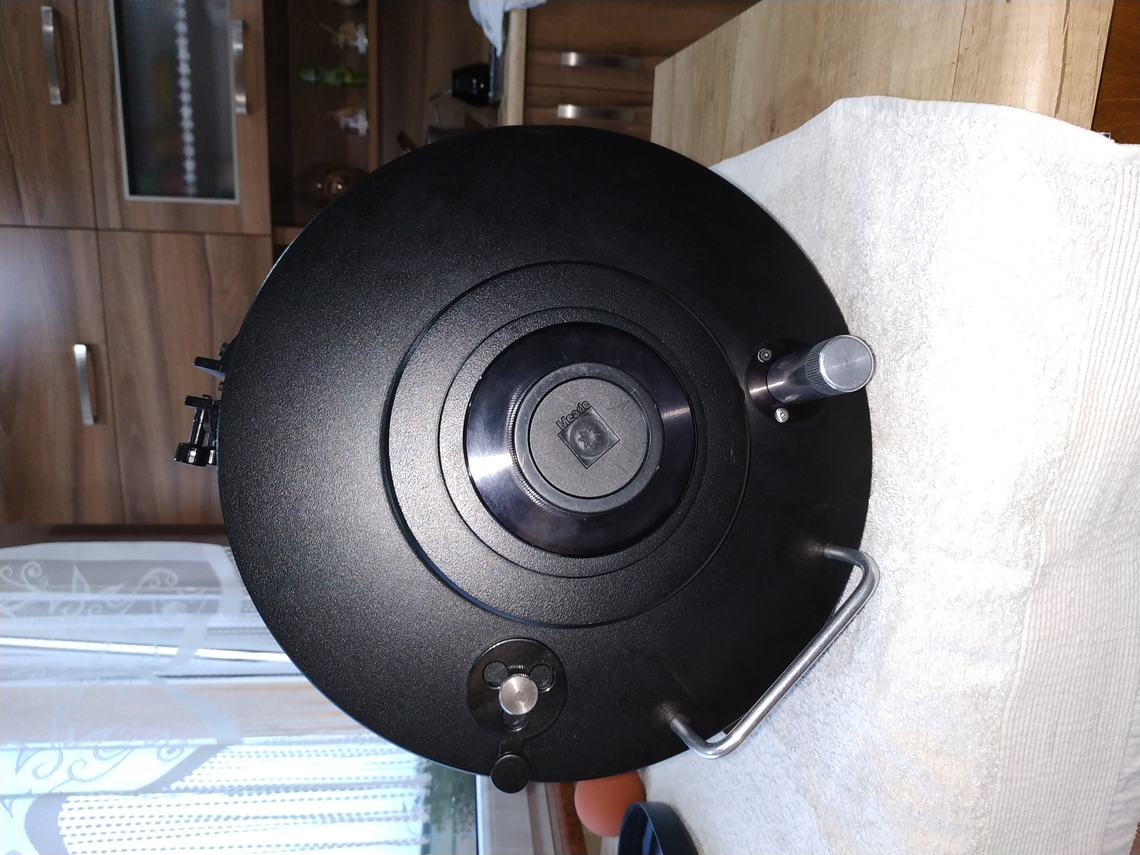

Post autor: KrzysiekRajda » 29 sie 2018, 19:40
Modernizacja zakończona sukcesem,wszystko pasuje idealnie,czas na pierwsze testy praktyczne

tylny zaworek mam na pewno, a pierścień muszę poszukać. Sprawdzę i się odezwę.
Chcąc zrobić taką modyfikacje musisz być gotowy na wiercenie zarówno w celi korektora jak i w tylnym korpusie co wymaga rozebrania SCT na części pierwsze. W tym temacie na forum jest chyba wszystko opisane, ja byś potrzebował pomocy pisz śmiało.
