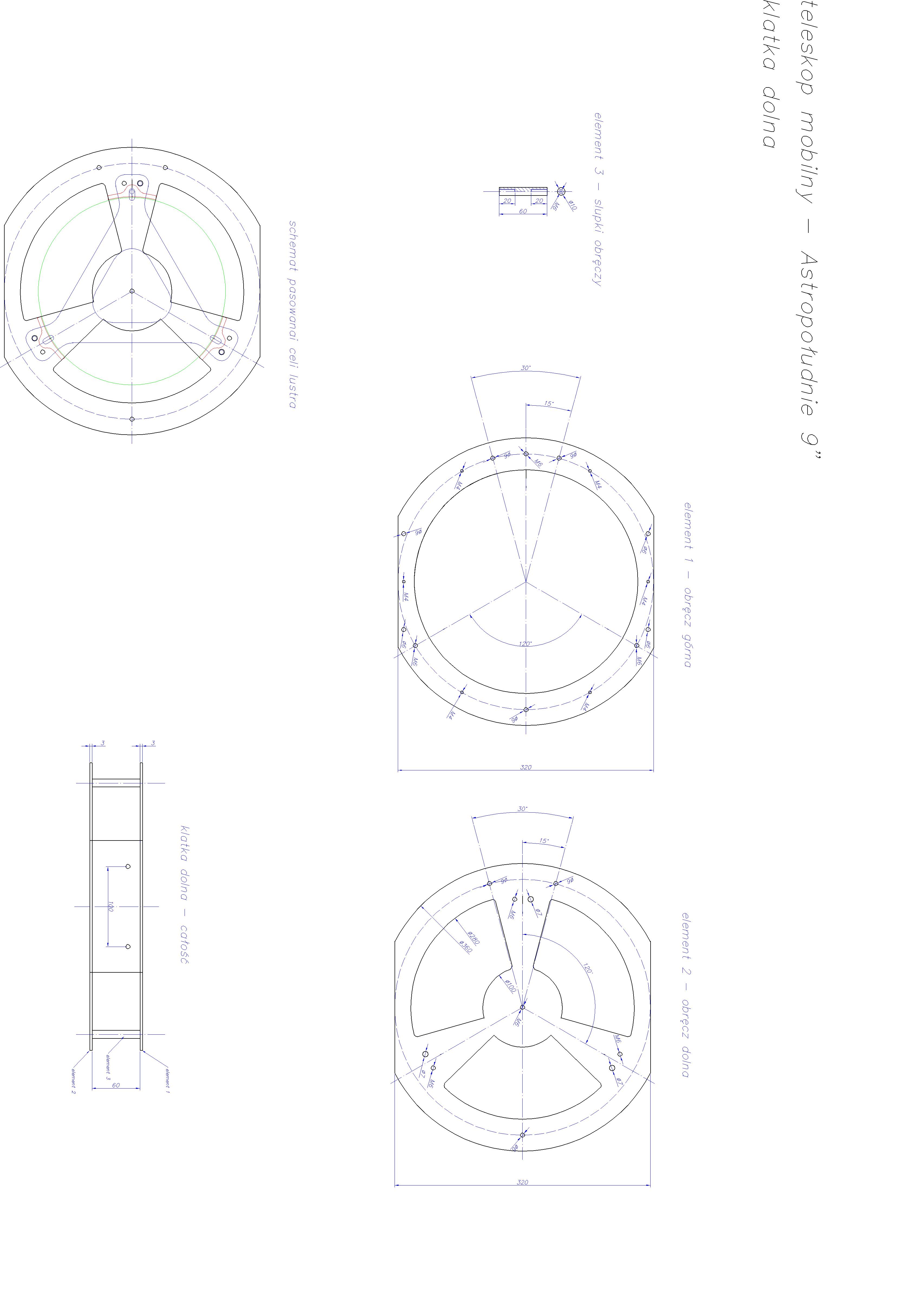

Projekt klatki dolnej
klatka dolna-Arkusz1.jpg (633.25 KiB) Przejrzano 23726 razy

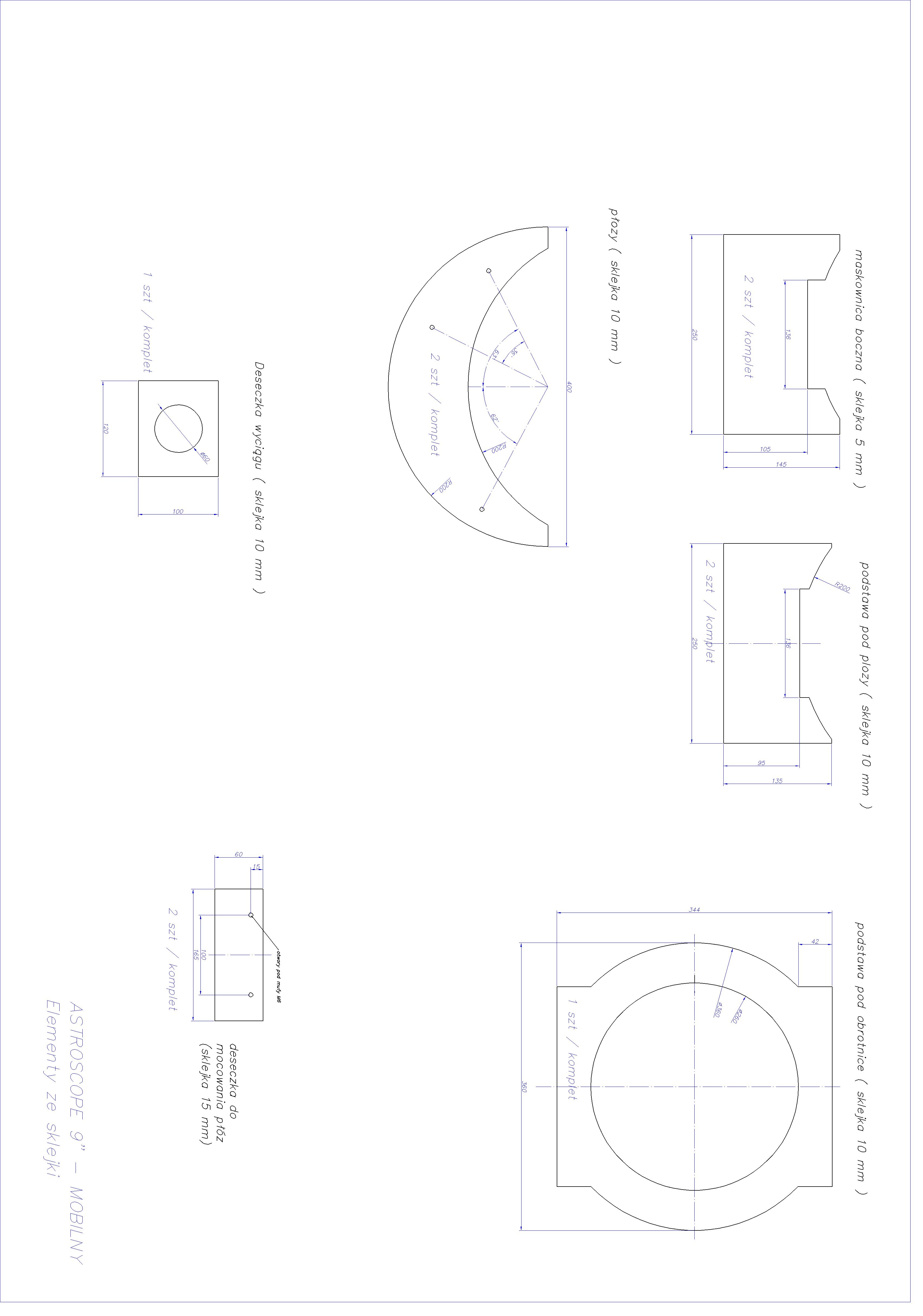

elementy ze sklejki
elementy do wycinania sklejka-Arkusz1.jpg (539.87 KiB) Przejrzano 23724 razy

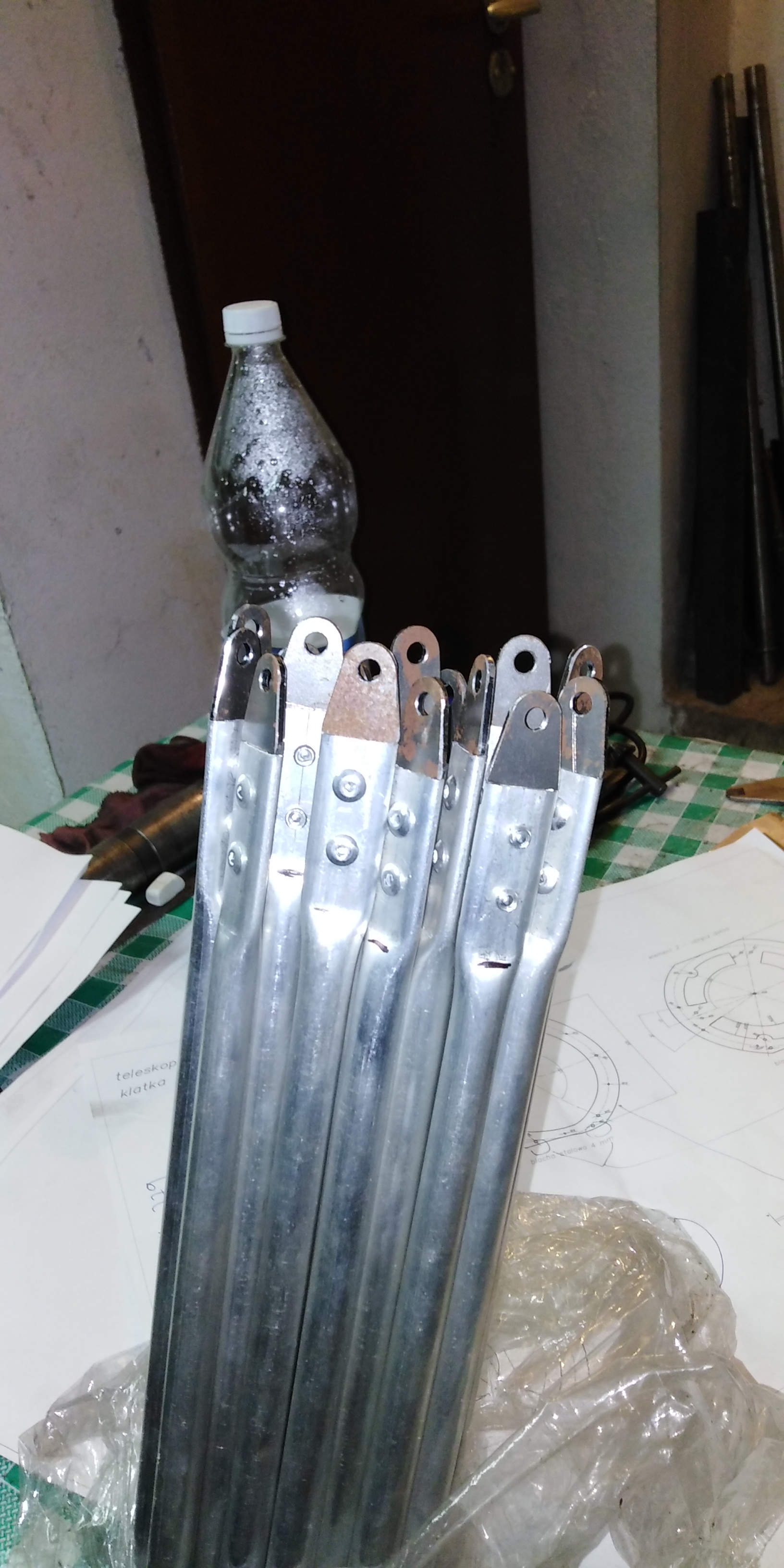

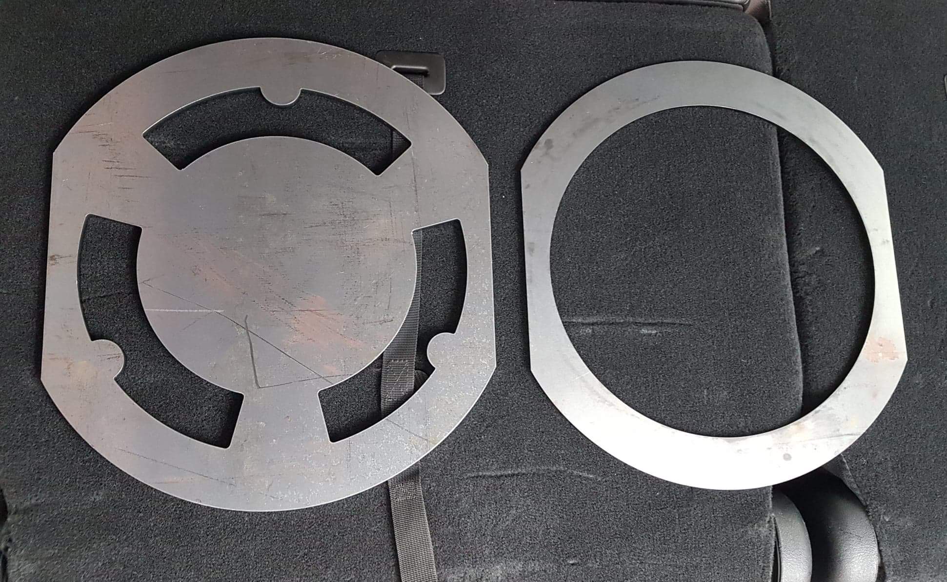

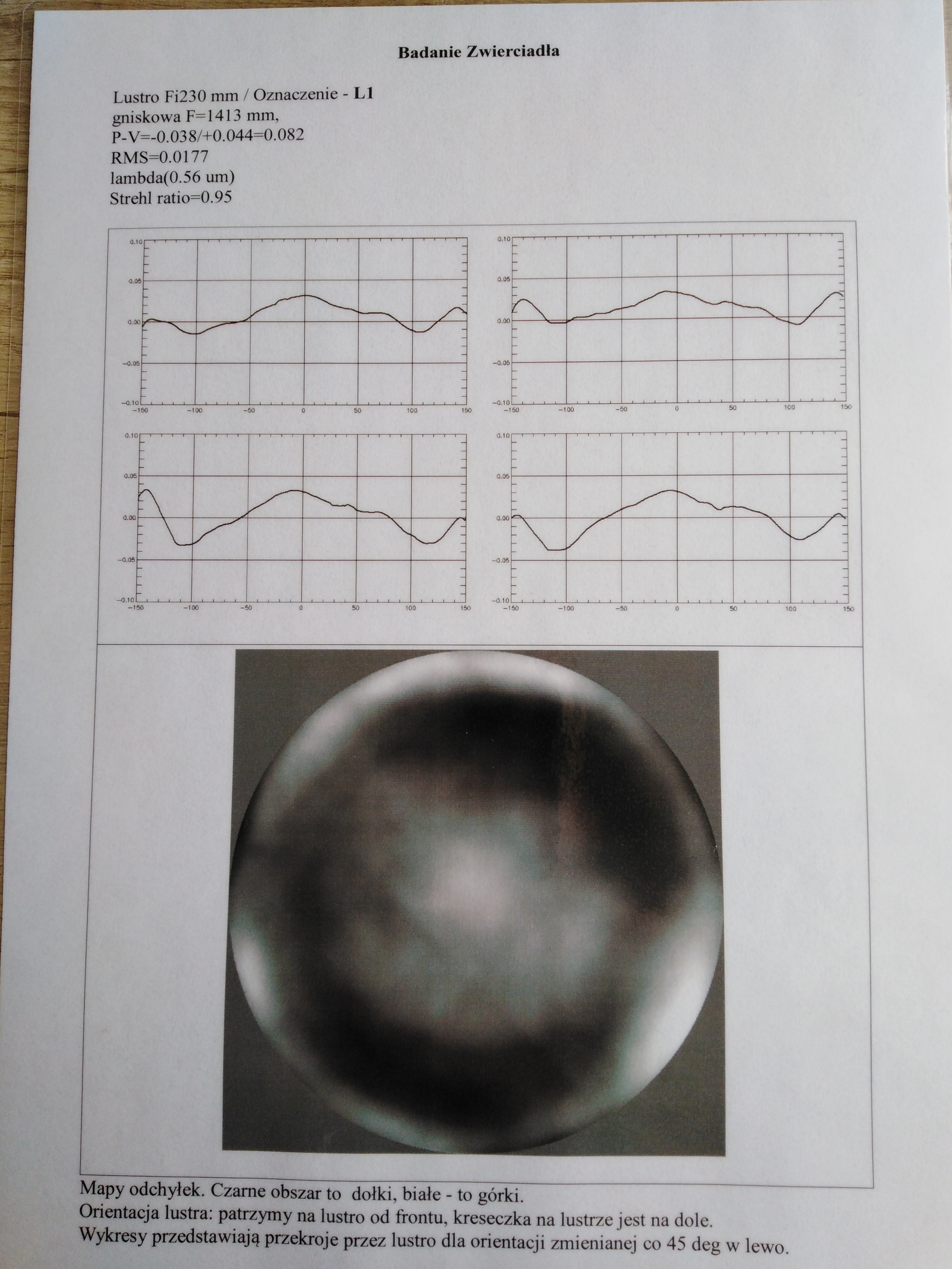

Problemy z wyważeniem teleskopu zmusiły nas do budowy klasycznego mobilnego teleskopu kratownicowego mieszczącego się w jednym pokrowcu. Mamy już wycięte elementy celi, klatki górnej, klatki dolnej, groty rurek oraz dodatkowe ciezarki na wypadek gdyby trzeba było dociążyć teleskop z okularami większego kalibru.
Dodatkowo zamieszczam jeden z certyfikatów optyki

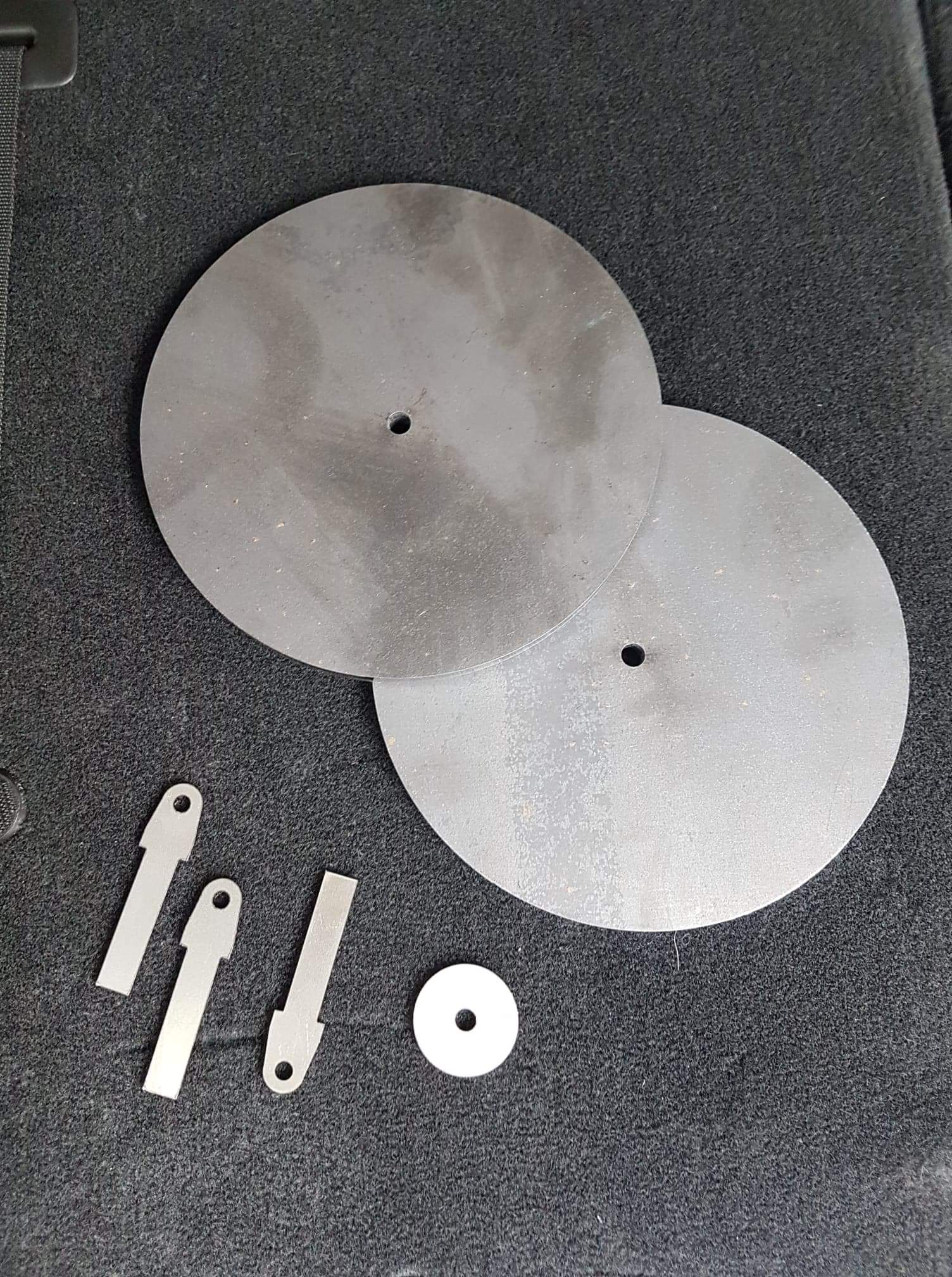

Post autor: KrzysiekRajda » 30 maja 2019, 11:31
Pracę powoli idą do przodu, czas na obróbkę części metalowych, rurki i groty mamy przygotowane

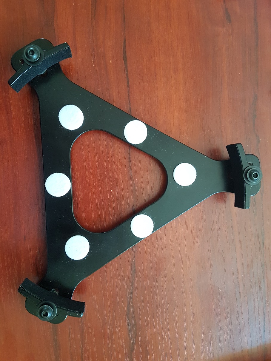

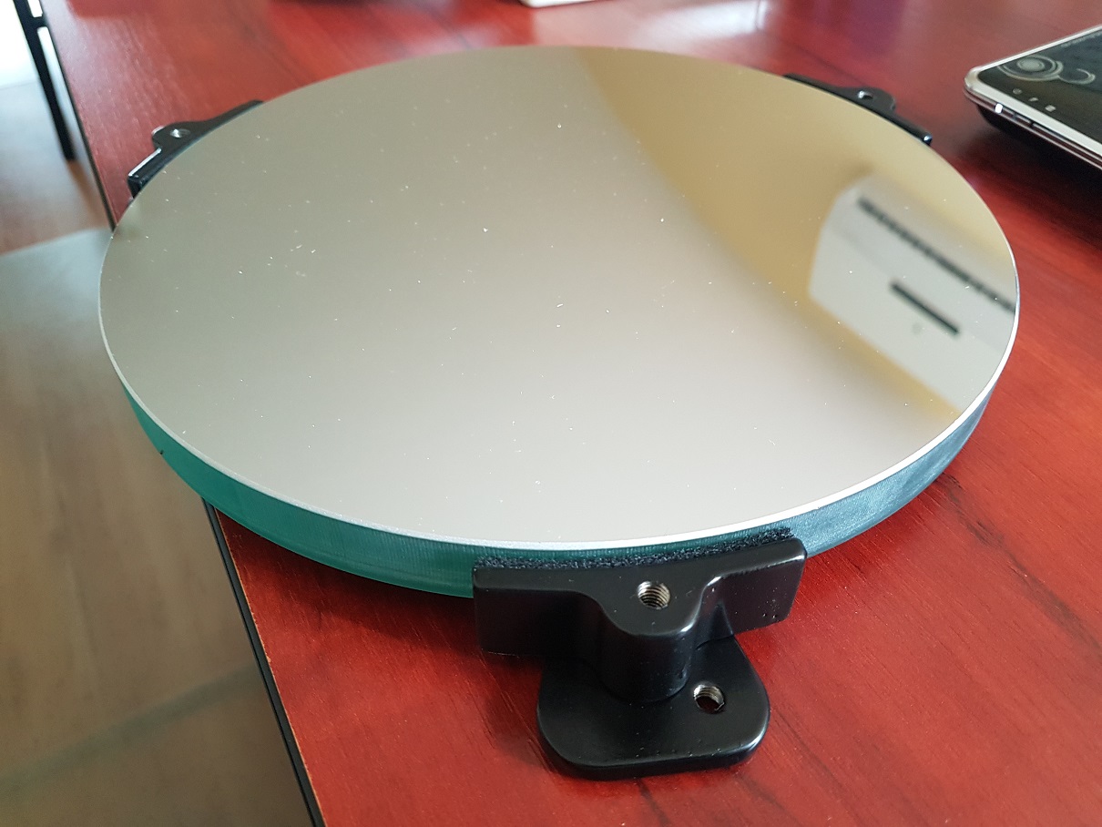

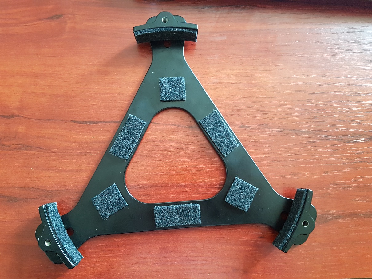

Post autor: Mateusz F » 08 lip 2019, 12:12
Cela praktycznie gotowa, tylko poskręcać i założyć gumowe łapki trzymające lustro od góry.

Post autor: Mateusz F » 24 lip 2019, 14:05
Cela wykonana na gotowo

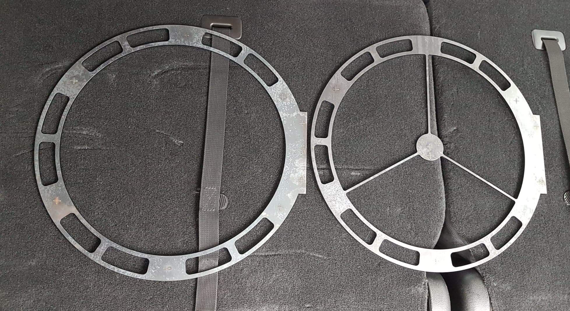

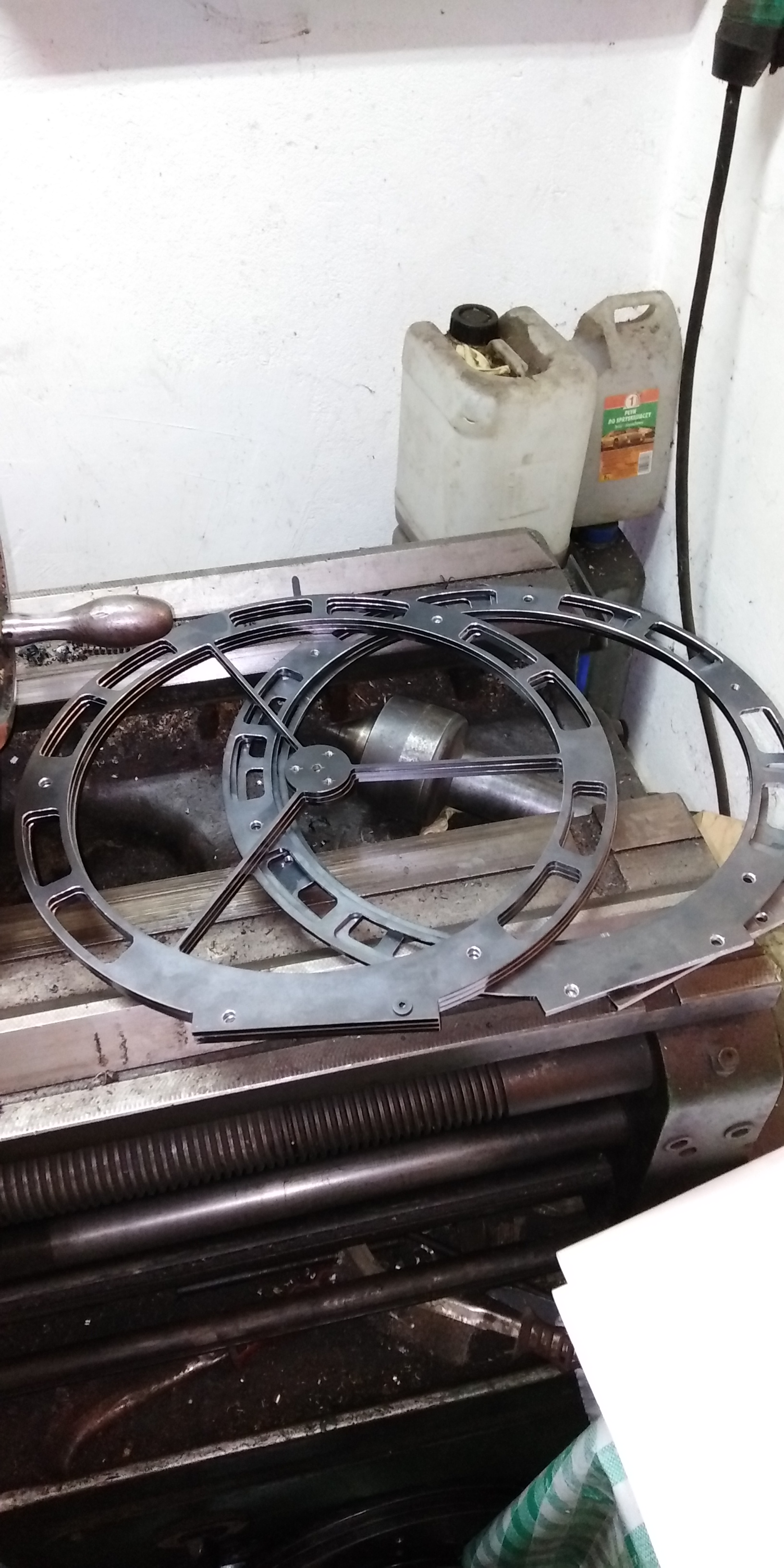

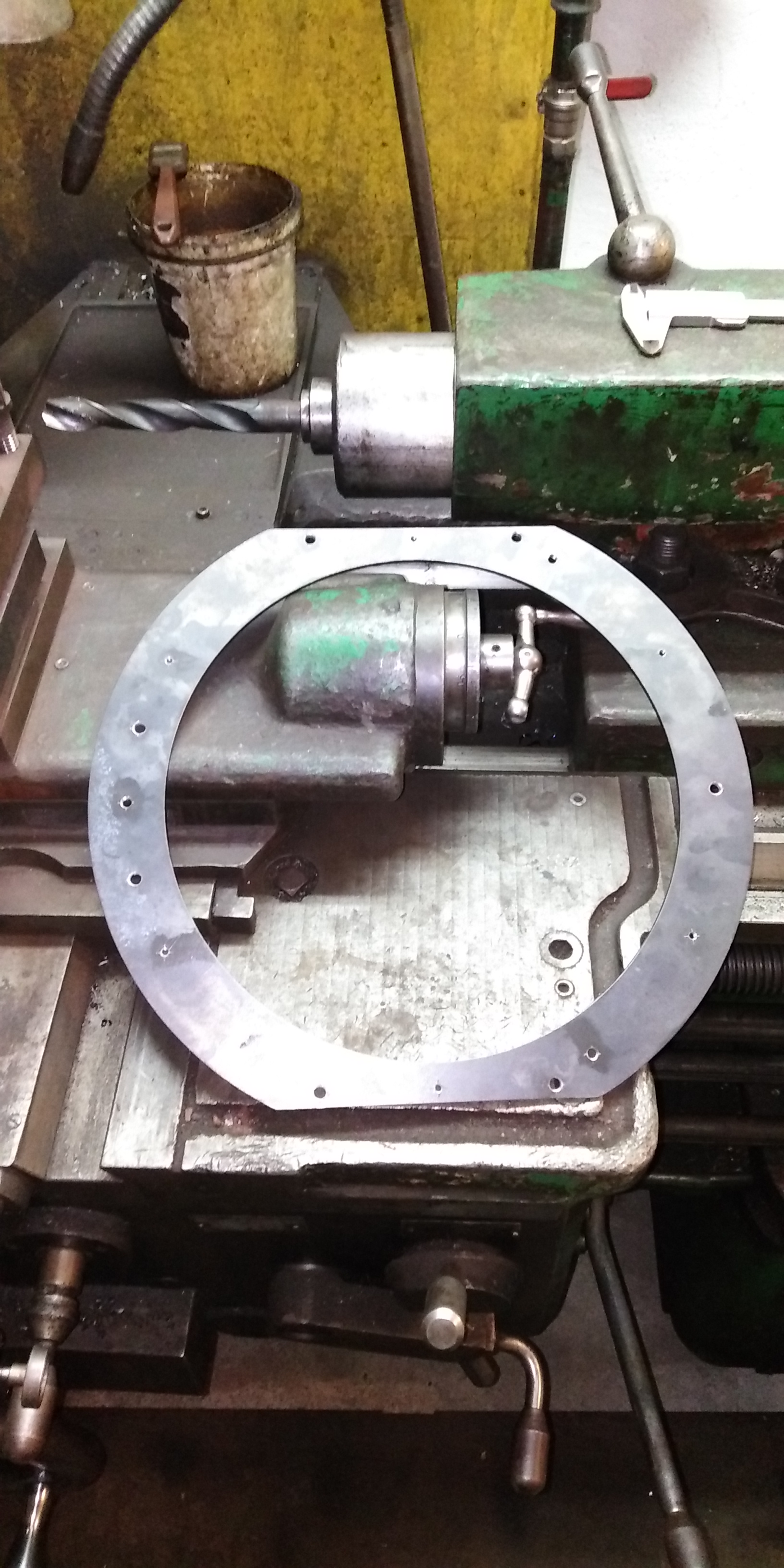

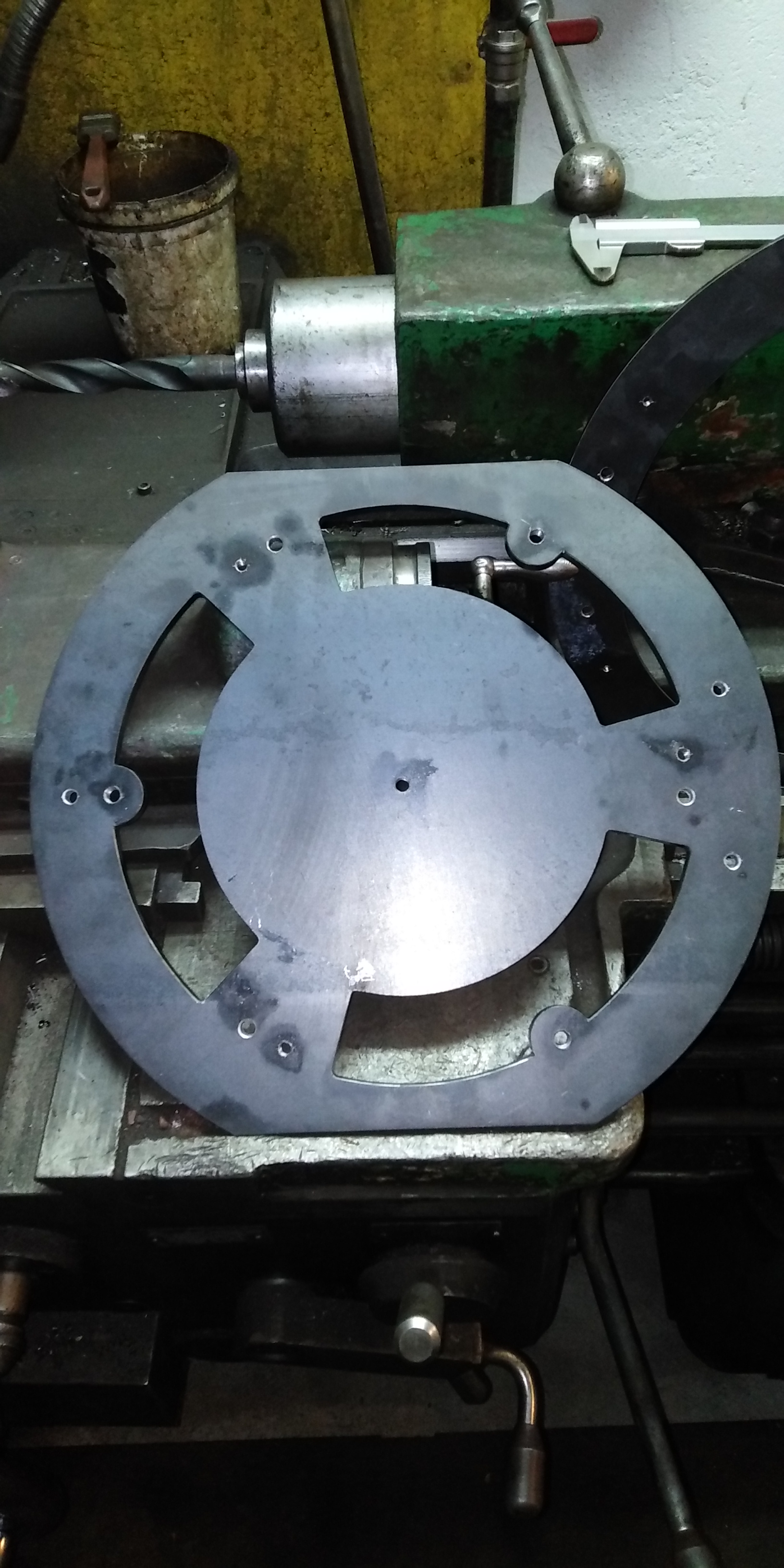

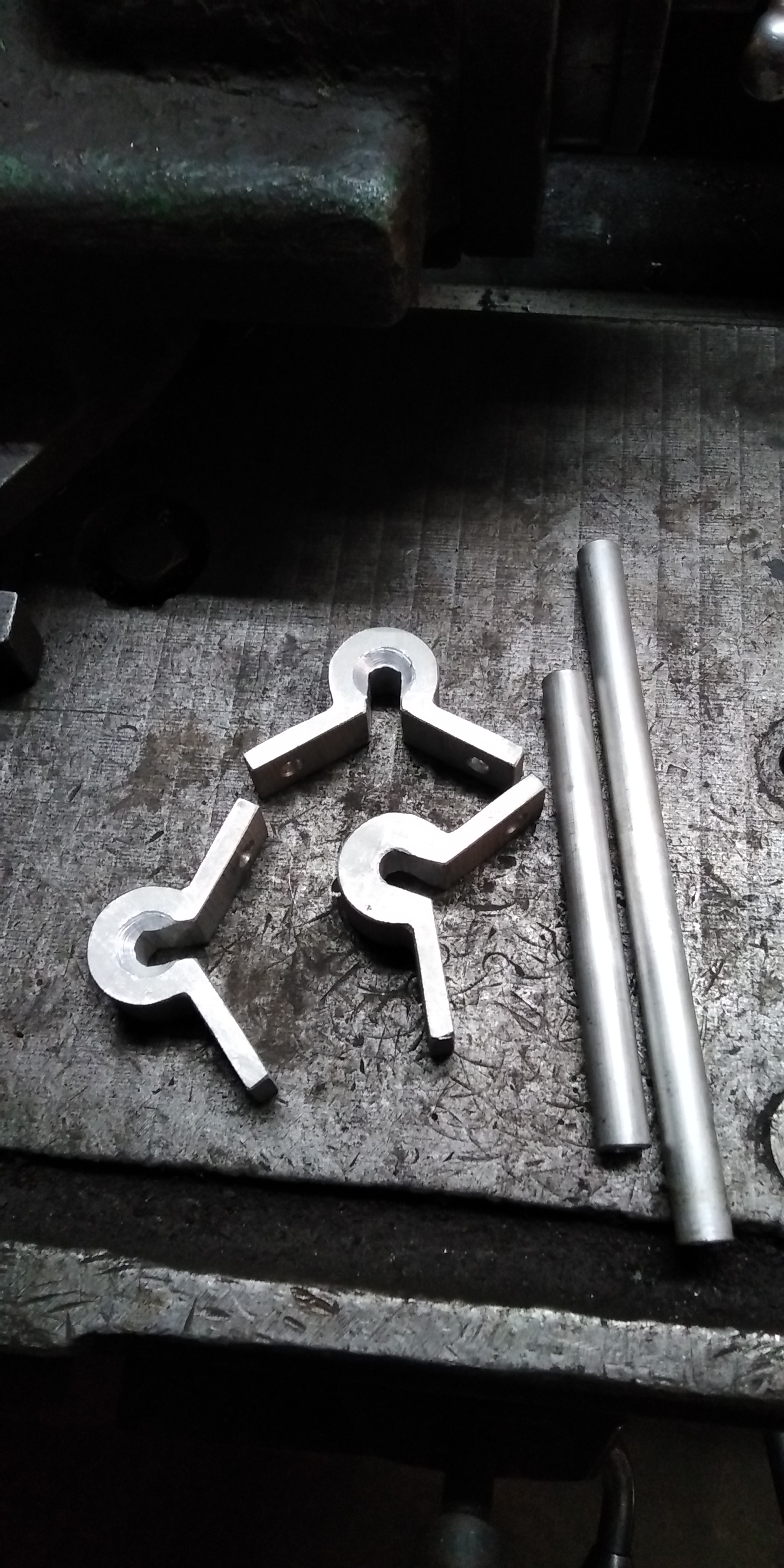

Post autor: KrzysiekRajda » 16 wrz 2019, 22:56
Pracę powoli idą do przodu, wszystkie elementy metalowe zostały porządnie obrobione i przygotowane do składania oraz malowania

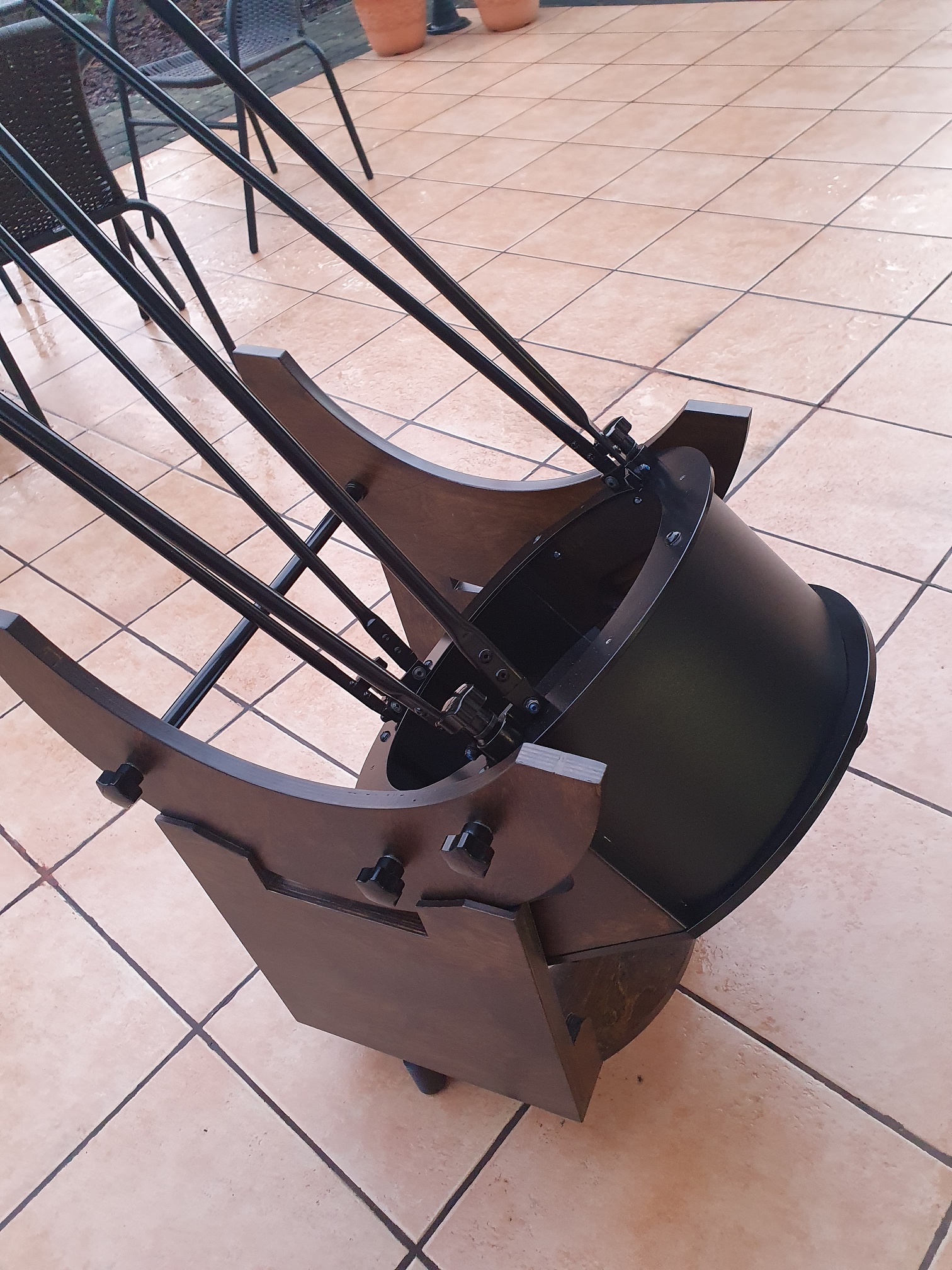

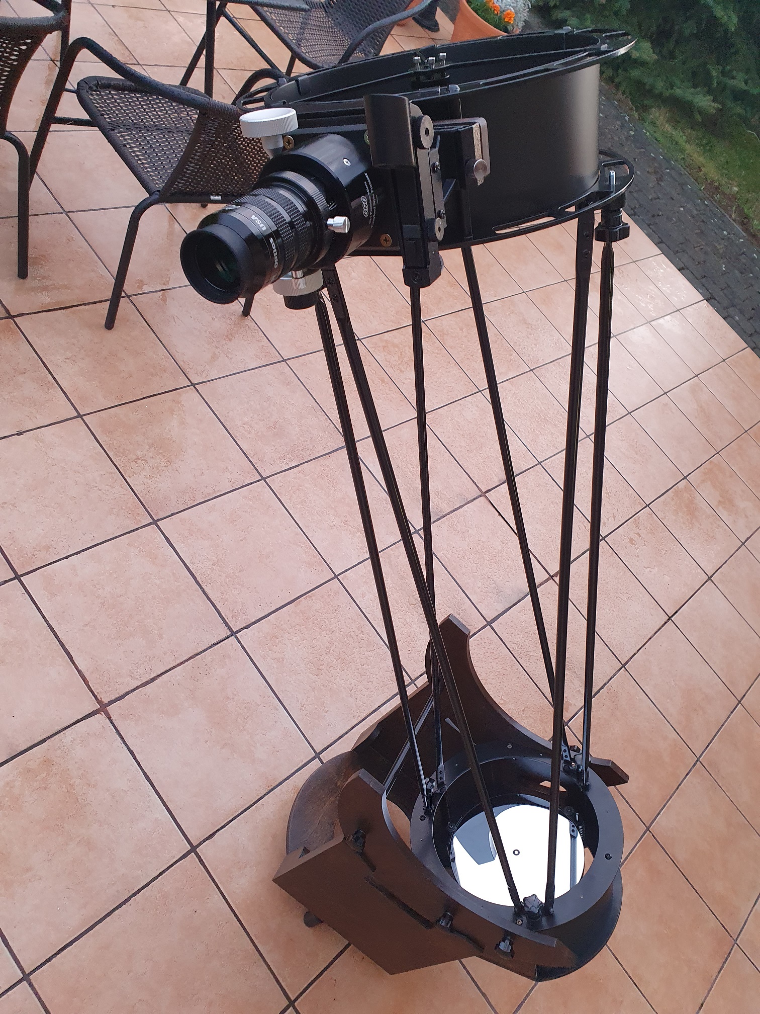

Post autor: Mateusz F » 12 lis 2020, 12:51

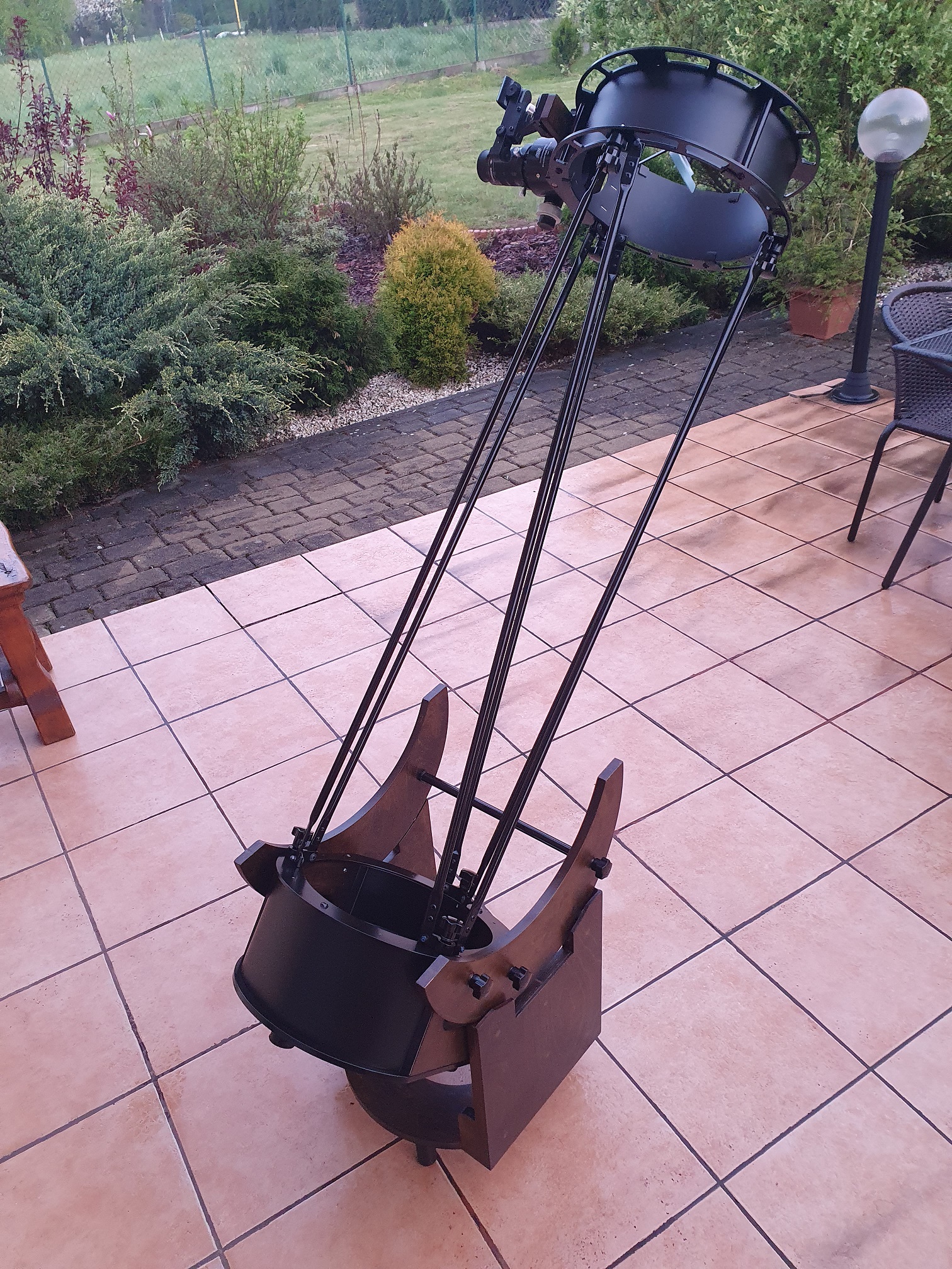

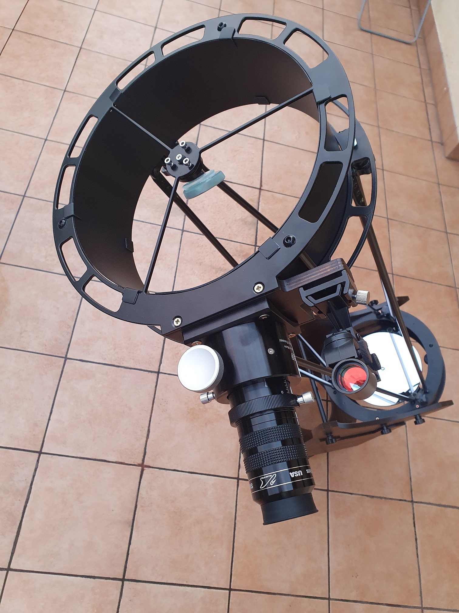

Żeby nie zostawiać rozgrzebanych tematów postanowiłem napisać parę słów.
Teleskopy zostały ukończone, spisują się rewelacyjnie , kompaktowa mobilna kratownica z doskonałą optyką StephanOptics :D okazała się naprawdę przydatnym kukadłem. Umiarkowana światłosiła i małe LW dały bardzo dobre efekty, czego doświadczyliśmy podczas obserwacji marsa i księżyca.
Zdjęcia gotowego sprzętu :
Re: Teleskop walizkowy Astropołudnie 9"
Post autor: KrzysiekRajda » 12 lis 2020, 15:35
Trochę zmieniliśmy konstrukcje ale i tak wyszły fajne kompaktowe teleskopy o dobrych parametrach i optyce dającej obrazy ostre jak brzytwa.
Post autor: Mateusz F » 13 lis 2020, 11:08
W końcu to StephanOptics :lol:
