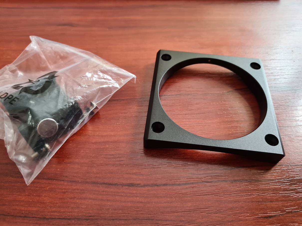

Dotarła stopka szukacza i płytka wyciągu do nowej klatki.
Tyma razem dam ją do frezowania żeby elegancko i równo przylegała do deseczki :lol:

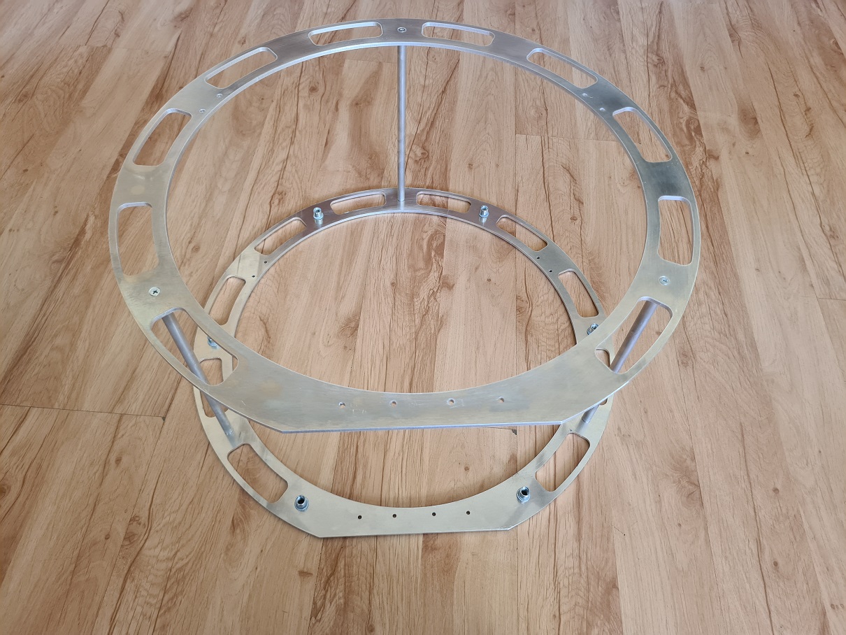

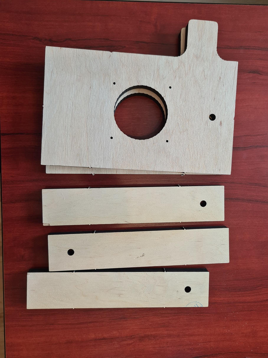

Elementy ze sklejki wycięte , teraz tylko muszę wymontować starą deskę wyciągu i dobrać ten sam kolor lakieru.
Elementy z "amelinium" :lol: będą gotowe jutro.

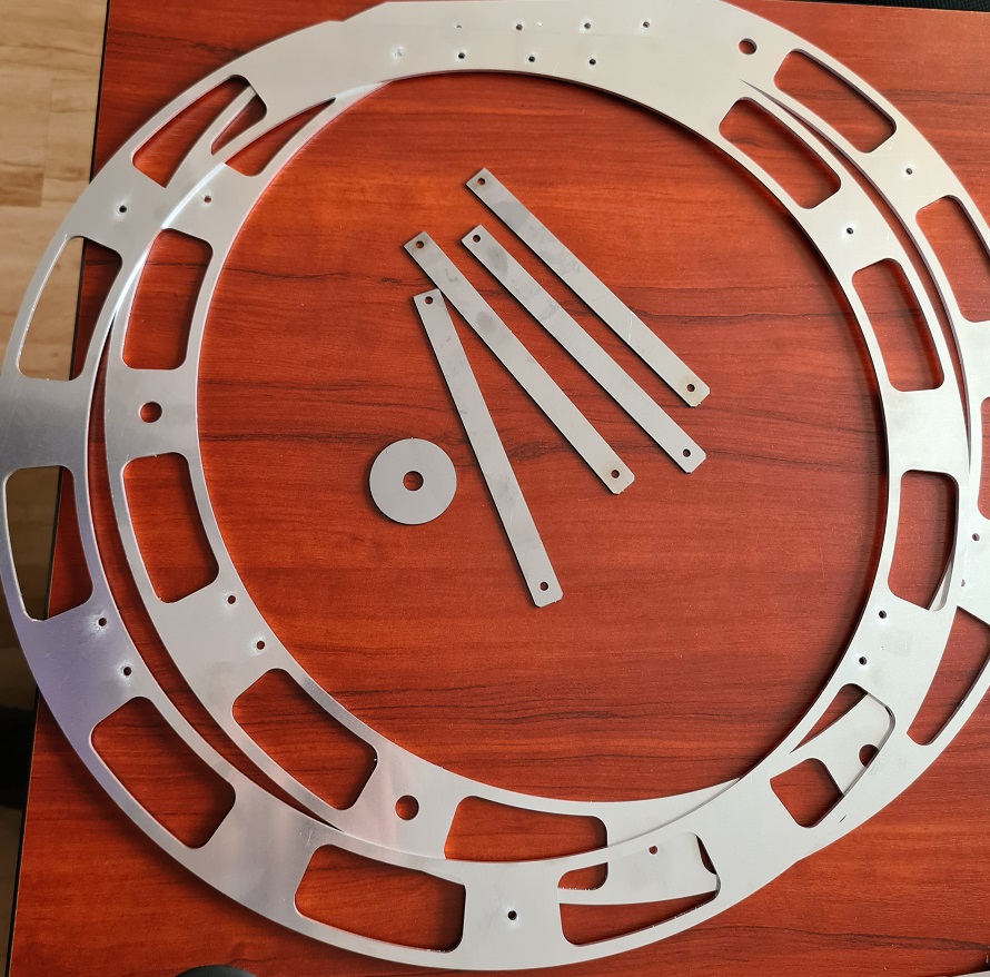

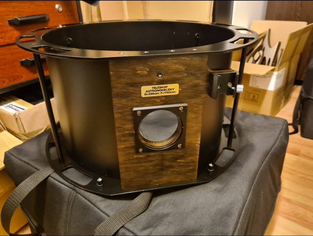

Wszystkie elementy mam wycięte, teraz obróbka i malowanie.

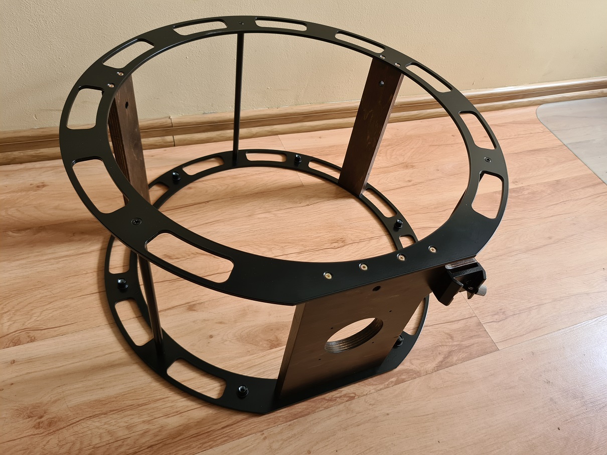

Wsporniki sklejkowe klatki górnej okazały się lepsze od rurek?
Re: Optymalizacja teleskopu 14"
Post autor: Mateusz F » 19 lut 2021, 14:25
rurki zostają tylko są mniejsze , wsporniki ze sklejki pełnia rolę stabilizatora poprzecznego i jako punkty mocowania pająka, i oparcie dla osłony przeciwiodblaskowej. Wszystkie elementy będą teraz korzystniej rozmieszczone.

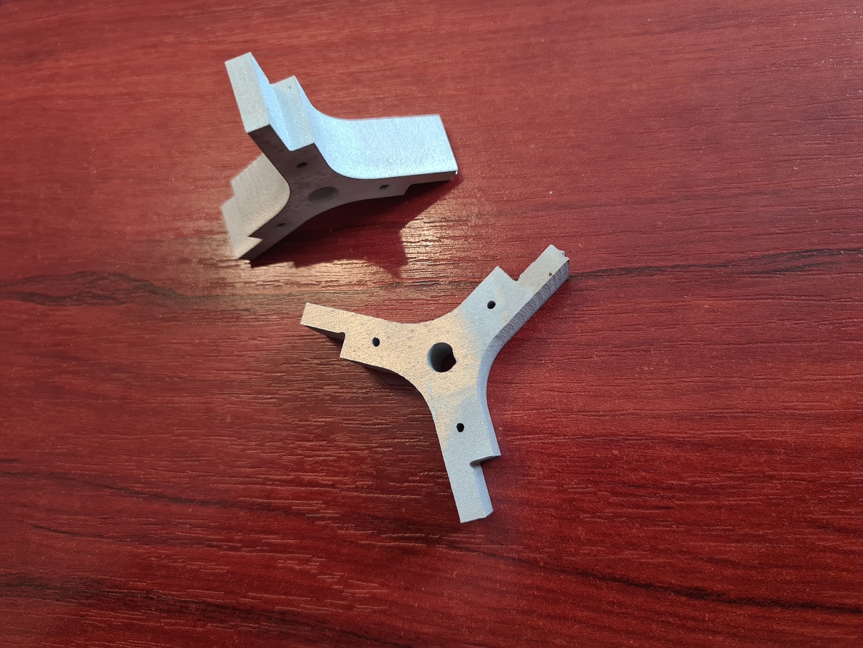

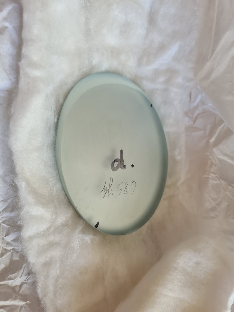

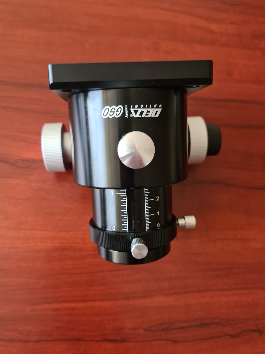

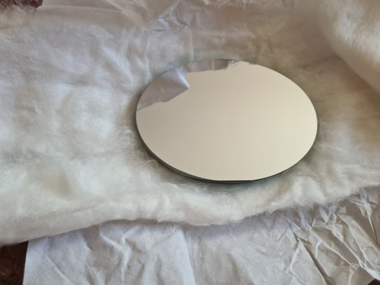

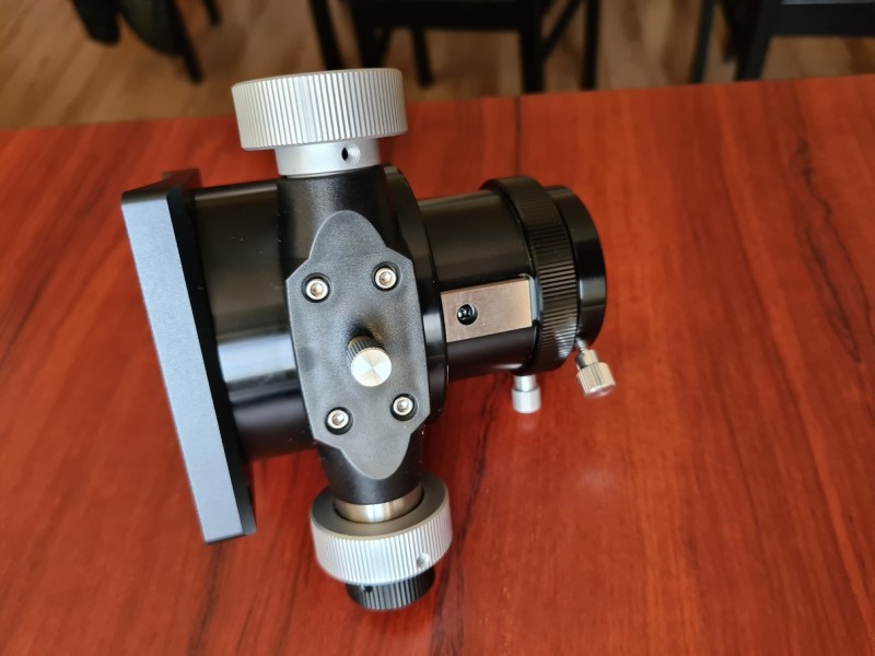

Dotarły kolejne elementy układanki :
1. Lusterko wtórne o dużej dokładności od renomowanego producenta StephanOptics ;)
2. Wyciąg GSO Linear Bearing 2"
Przyznam że wyciąg zrobił na mnie dobre wrażenie , wygląda solidnie , ma zwiększony zakres pracy do 50mm oraz pracuje naprawdę ładnie. Zdecydowałem się że jednak podmienię wyciąg na solidniejszy, ale nie chciałem przesadzać ze Stelltrackami czy Moonliteami :lol:

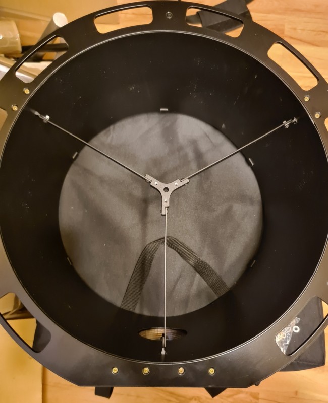

Prace trwają dalej, skręciłem klatkę górną na gotowo do malowania.
Post autor: Mateusz F » 13 mar 2021, 09:55
Etap pierwszy powoli dobiega końca , klatka górna już pomalowana, teraz pozostaje odebrać z lakierni elementy mocowania LW i składać na gotowo.
Już na tym etapie po zważeniu elementów widać że waga klatki górnej spadła o 2,5 kg :shock: konsekwencją tego będzie wywalenie ciężarka z tyłu teleskopu który waży kolejne 3,5 kg.
Post autor: Mateusz F » 13 mar 2021, 10:37
To byłaby zbyt duża ingerencja, dlatego jako superlekki robiłem 13" od podstaw.
Z klatki dolnej jak zmaienie kilka elementów na aluminiowe, przebuduje cielę lustra to wycisnę jeszcze z 5 kg. W skali całego teleskopu to będzie z 25-30% wagi przy zachowaniu wyglądu i walorów użytkowych.
Post autor: Mateusz F » 23 mar 2021, 15:08

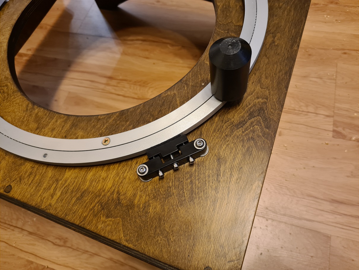

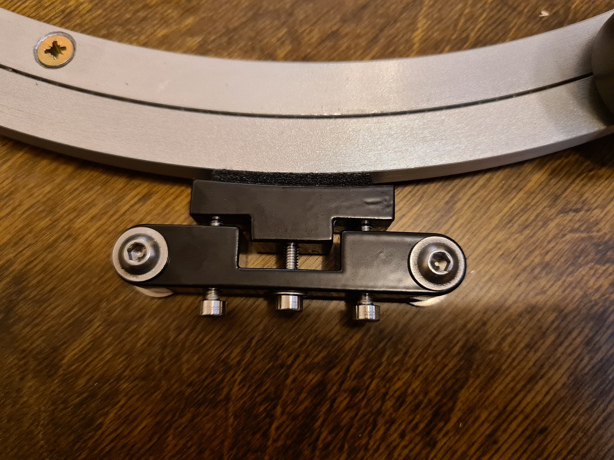

Dziś 14-nastka dostała "brand new" hamulec obrotnicy.
Powoli kończę I etap modyfikacji.

Post autor: Mateusz F » 24 mar 2021, 16:34

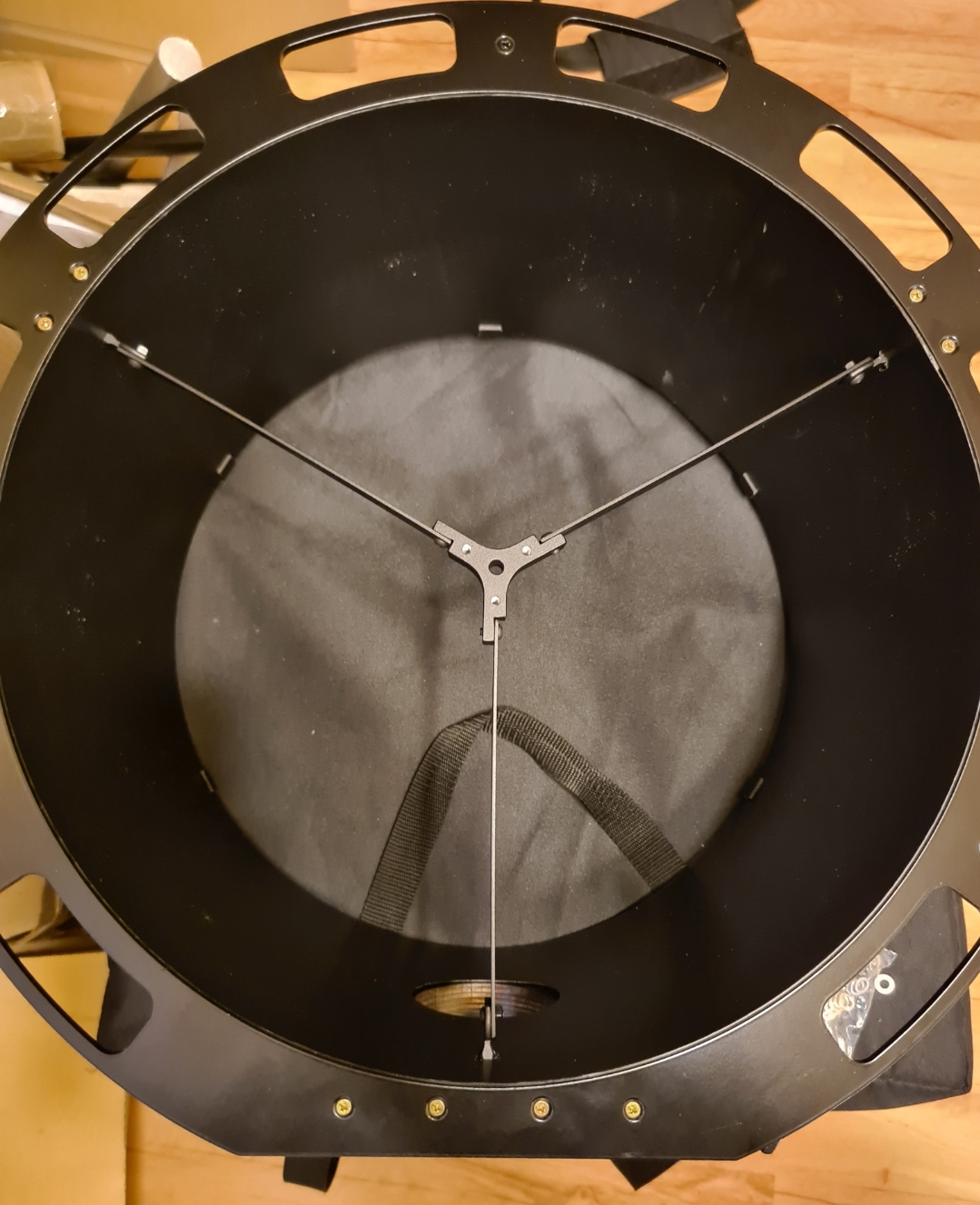

Klatka górna już na ukończeniu , jeszcze czeka mnie wyczernienie góry LW i montuje na gotowo.

Post autor: Mateusz F » 01 kwie 2021, 08:10

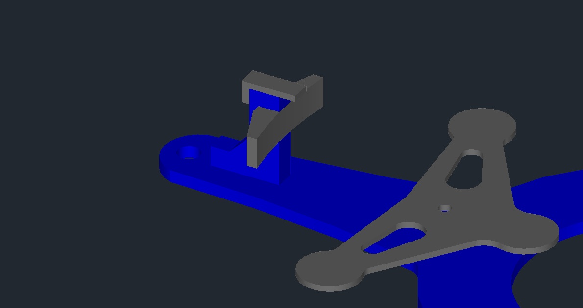

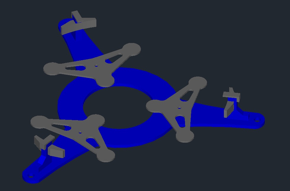

Zakończyłem I etap prac , teraz pora na nową aluminiową celę z wbudowanym chłodzeniem LG , wrzucam poglądowy model 3D

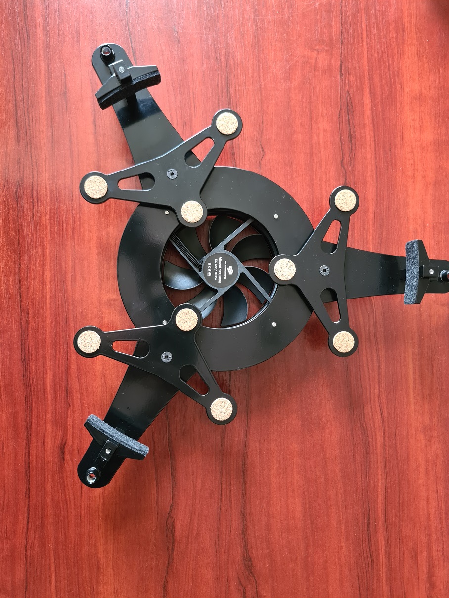

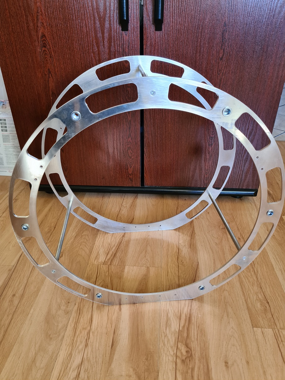

Post autor: Mateusz F » 21 maja 2021, 15:08
Po dłuższej przerwie udało się wykonać nową celę lustra głównego. Zmniejszyłem wagę do 1 kg oraz dołożyłem chłodzenie.
Wentylator zasilany jest przez USB co umożliwia uruchomienie go zwykłym powerbankiem lub ładowarką samochodową
