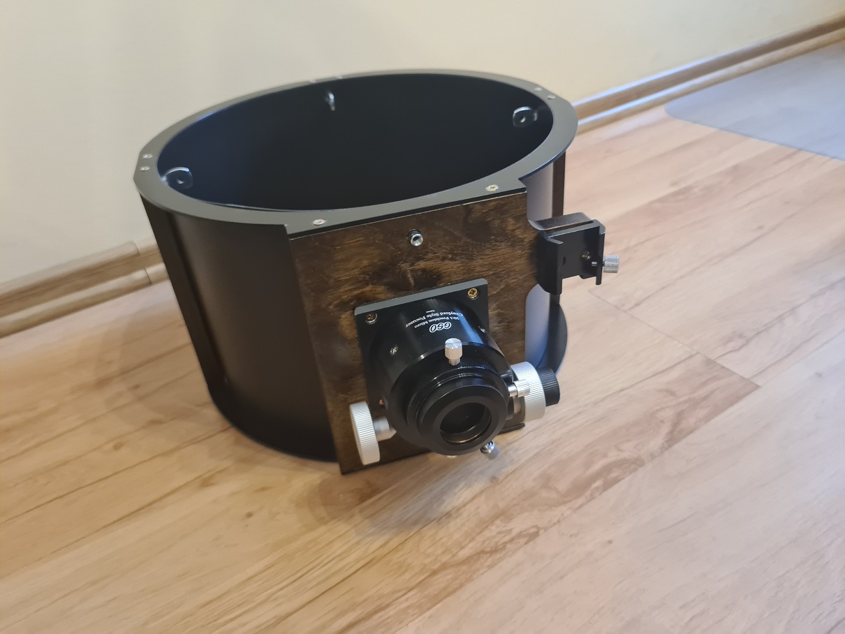

Post autor: Mateusz F » 14 sty 2021, 15:15

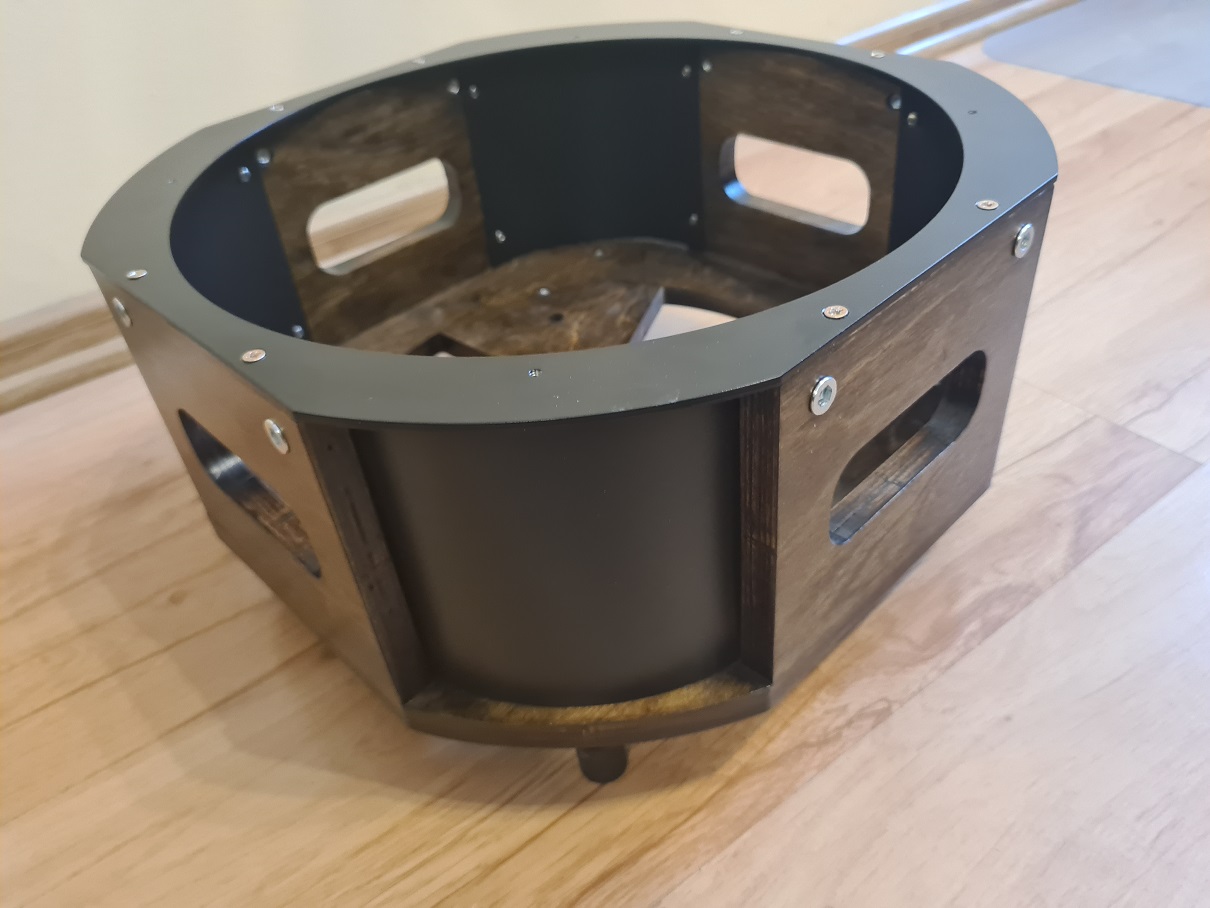

Prace trwają dalej , zostało tylko celę lustra i mocowanie LW, odebrać od tokarza, pomalować i składać na gotowo.

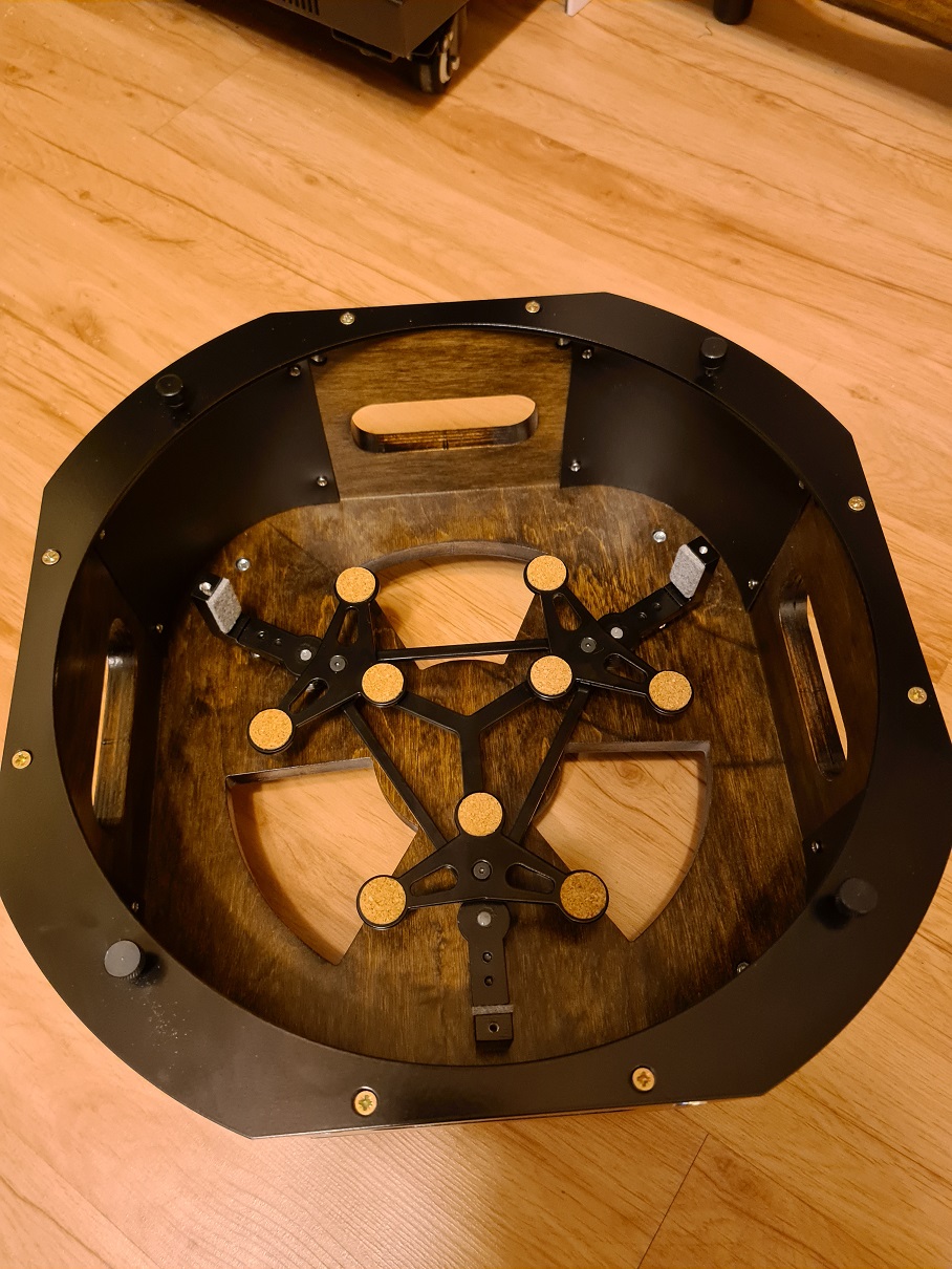

Post autor: Mateusz F » 04 lut 2021, 16:00

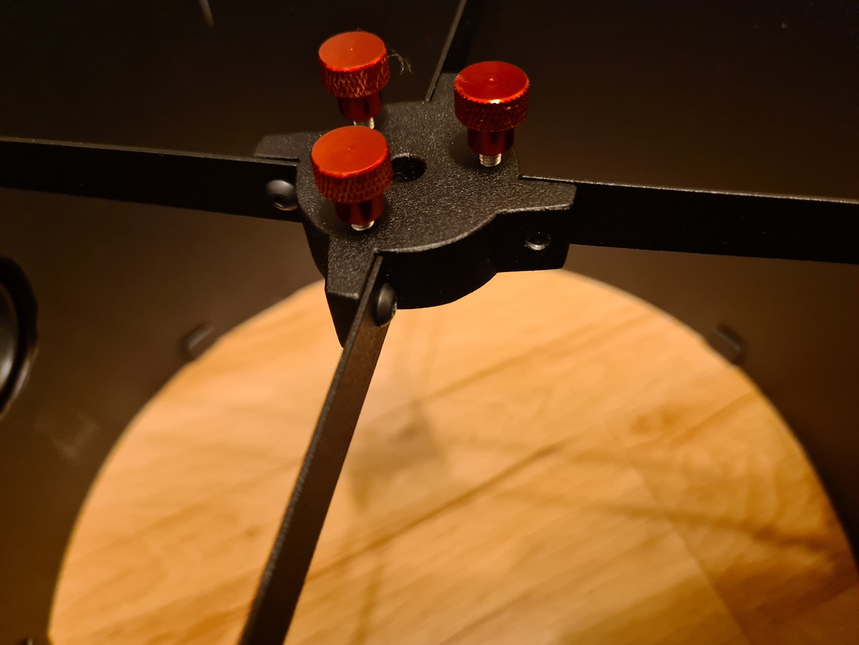

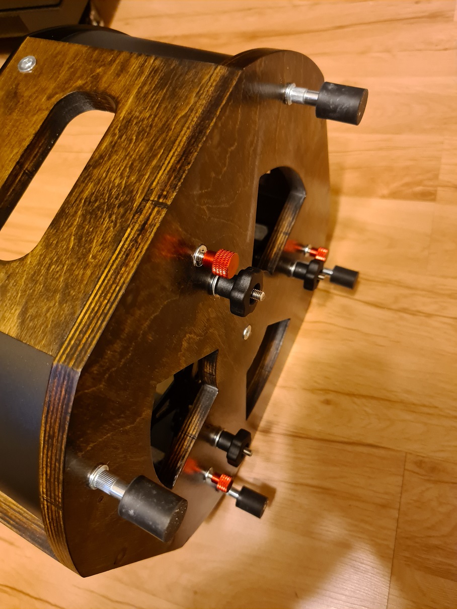

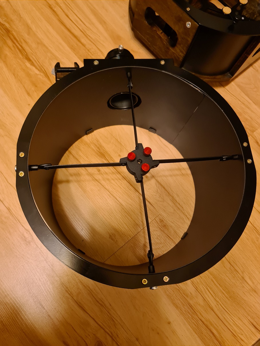

Prace trwają dalej,na tym etapie :
-zmontowałem celę lustra.
-zamocowałem pokrętła kolimacji.
-poskręcałem pająka z mocowaniem LW.
Jeszcze przykleję LW i testy terenowe ....jak będzie pogoda
Re: Ultralekki teleskop 10.4"
Post autor: Setaarius » 04 lut 2021, 16:51
Ale te czerwone śrubki walą po oczach. Ja jak zwykle będę zainteresowany wagą ;)
Post autor: Mateusz F » 04 lut 2021, 16:58
Takie miały być :D taki jaskrawy akcent żeby było ciekawiej.
Cały teleskop jest robiony z myślą o optymalizcji wagi i gabartyów ,myślę że finalnie wyjdzie 12 -15 kg z pokrowcami.
Post autor: s-o-c-z-i » 04 lut 2021, 19:46
Seba.
...bo kolor Ferrari podbija cenę i robi lepsze wrażenie 8-)

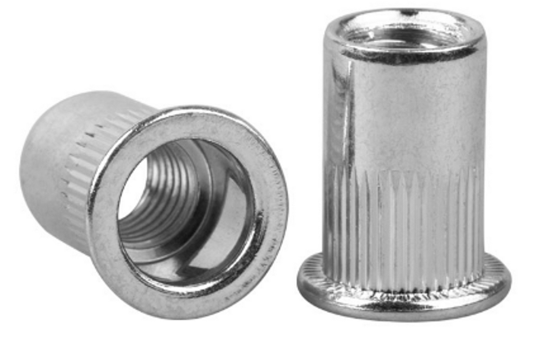

Mateusz. Te tulejowanie otworów to można kupić gotowe (jak można to jaka tego nazwa jest?) czy to rozpiłowywane gwinty mufy do drewna?
Post autor: Mateusz F » 04 lut 2021, 20:12
Te tuleje to skrócone nitonakrętki nierdzewne ( odcięta część z gwintem ) są do kupienia nawet na allegraczu.

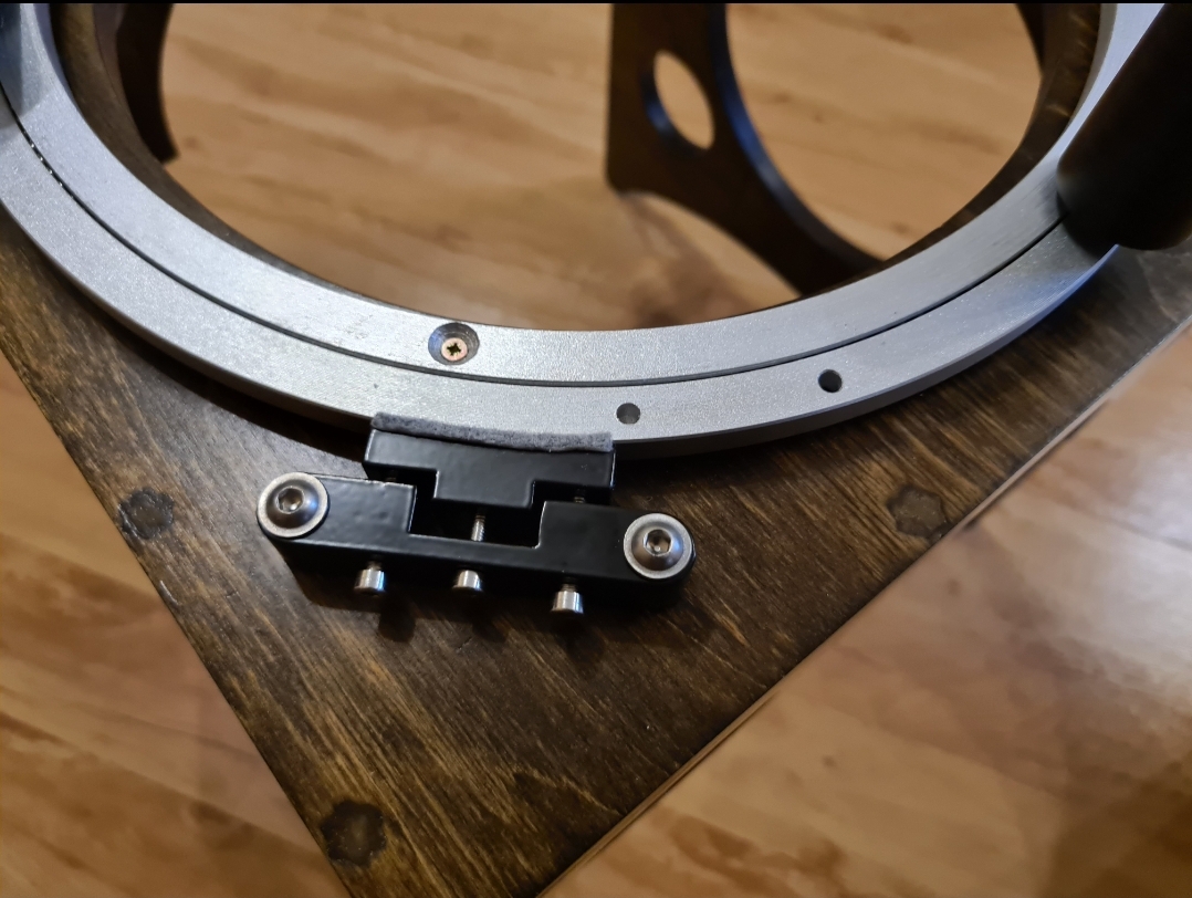

Zamontowałem regulator oporu obrotnicy , praktyka pokazała, że lekki teleskop na obrotnicy potrafi uciekać jak lekko dotkniemy okularu rzęsami :lol: . To ustrojstwo sprawdziło się w poprzednim projekcie więc je zaadoptowałem.
s-o-c-z-i
Posty: 118
Post autor: s-o-c-z-i » 05 lut 2021, 17:39
Wiadomo. Im więcej regulacji wszystkiego tym sprzęt doskonalszy.
Jeszcze tylko brakuje wygodnej, płynnej regulacji wyważenia w zakresie nawet ponad +/- 1kg.
Zawsze to można chcieć lustrzankę założyć albo Naglerka 31 czy zmienić szukacz ze szklanego na lekki przeziernikowy lub dołożyć jakieś bydle 70mm. :idea:
Post autor: Mateusz F » 05 lut 2021, 18:01
W klatce gornej i pod klatką dolną zamontowałem punkty montażowe z gwintem , można tam dołożyć ekatra odwazniki albo przelożyć jeden lekki odwaznik z ģory do dołu w celu wywazenia akcesoriów.

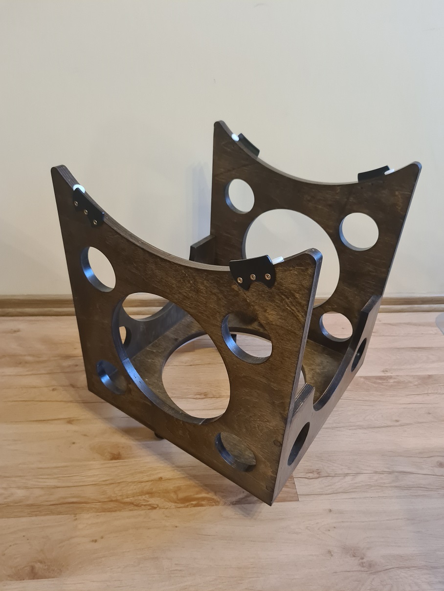

Post autor: Mateusz F » 06 lut 2021, 08:53
zważyłem poszczególne elementy teleskopu :
Klatka górna - 2kg
Podstawa - 4,5 kg
Klatka dolna - 3kg
Płozy i kratownica - 2,6 kg
Optyka -3,8 kg
Całość razem - 14.9 kg

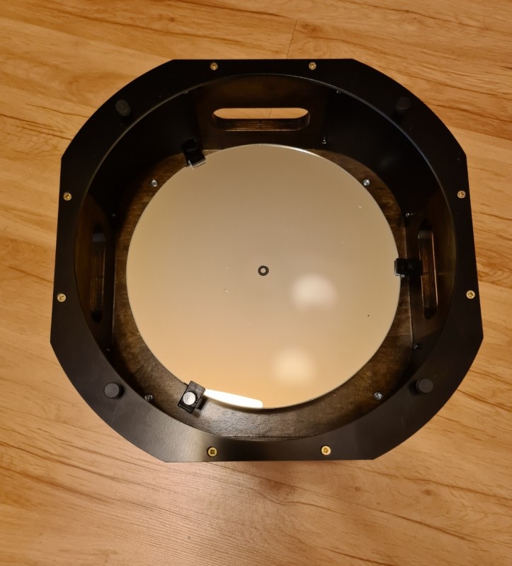

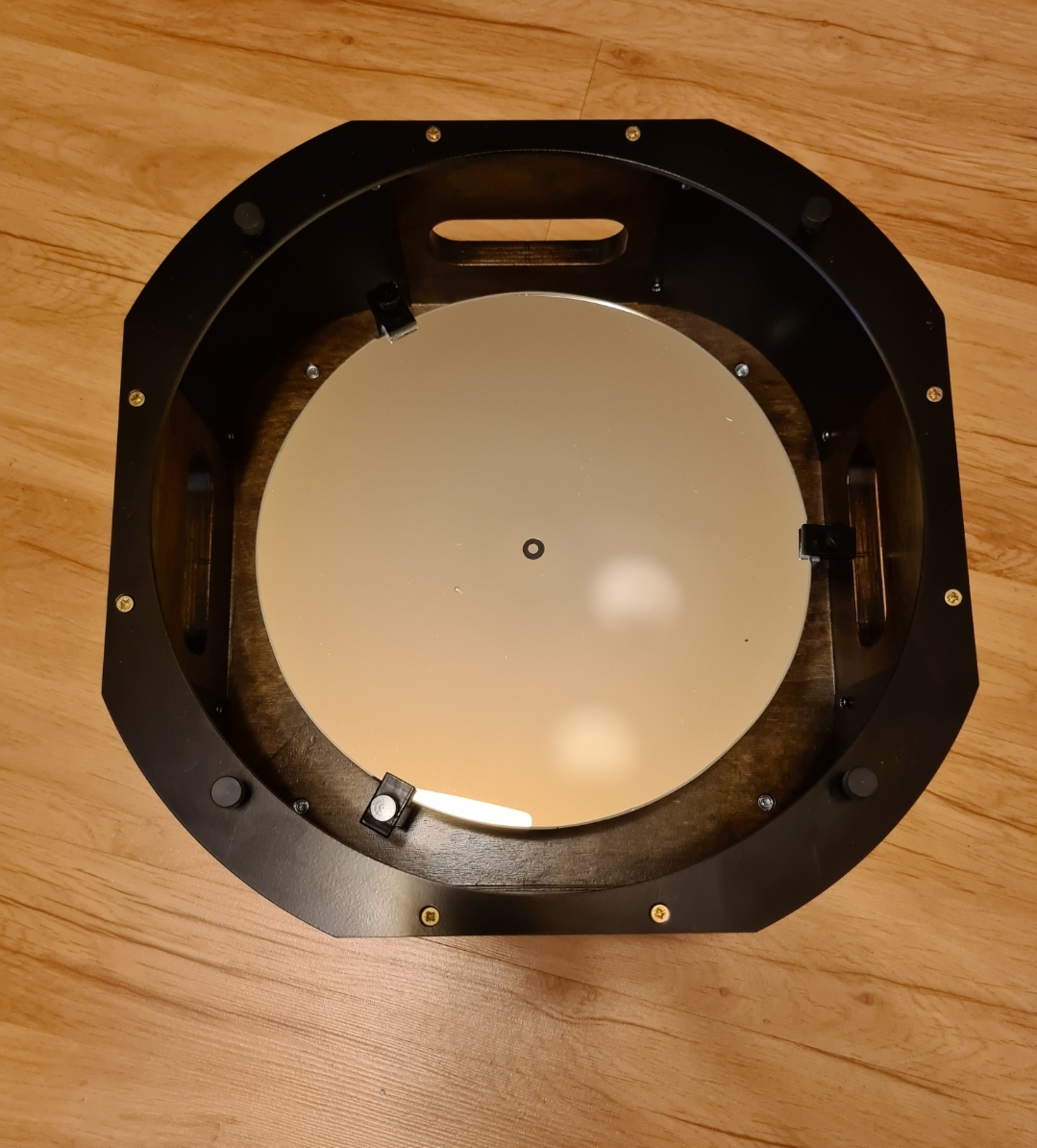

Post autor: Mateusz F » 08 lut 2021, 21:41
Serce teleskopu wstawione na swoje miejsce :D

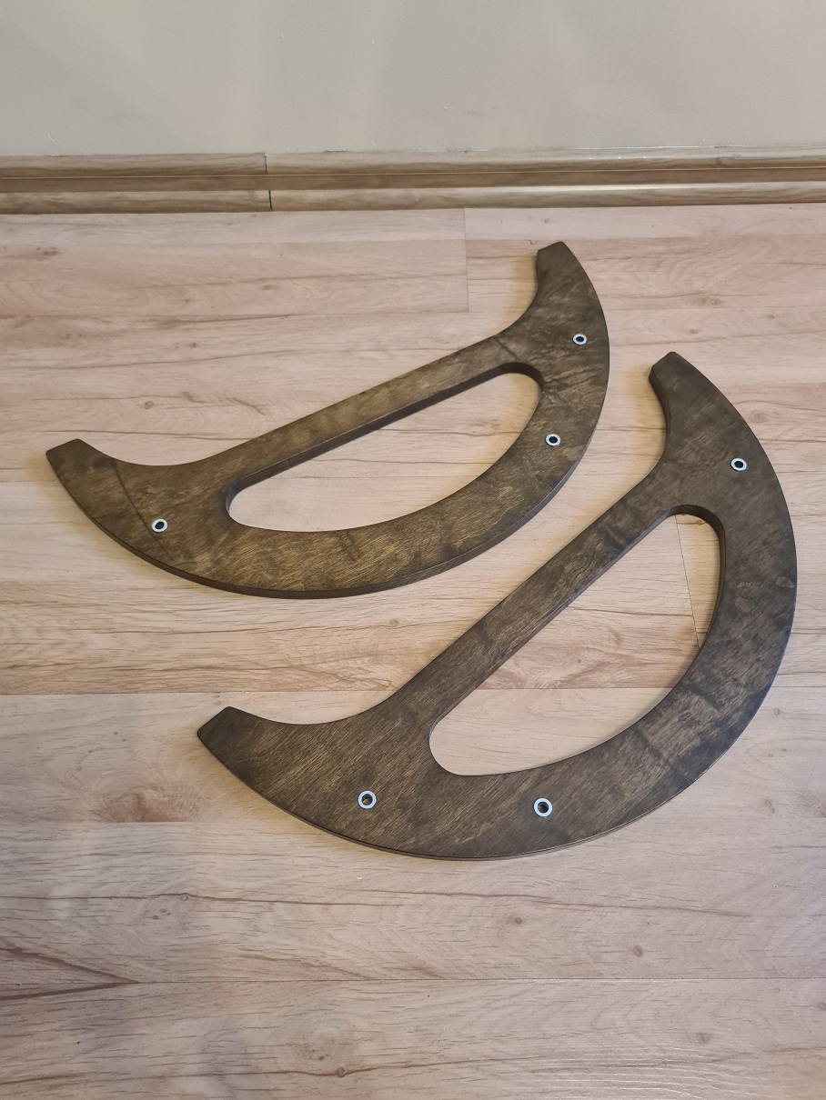

Post autor: Setaarius » 08 lut 2021, 21:55
A mi osobiście podobają się te uchwyty do przenoszenia jednocześnie zmniejszające wagę.
