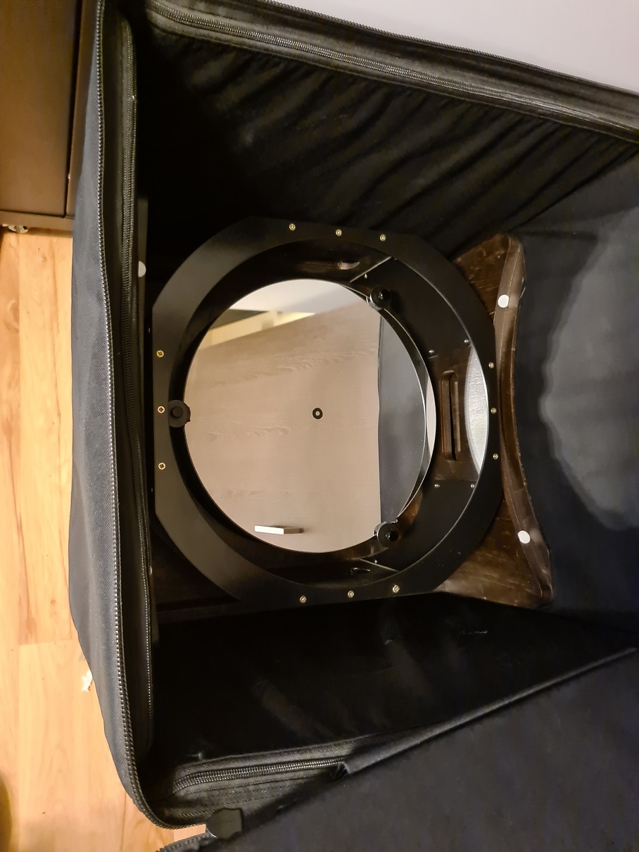

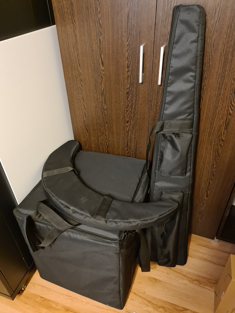

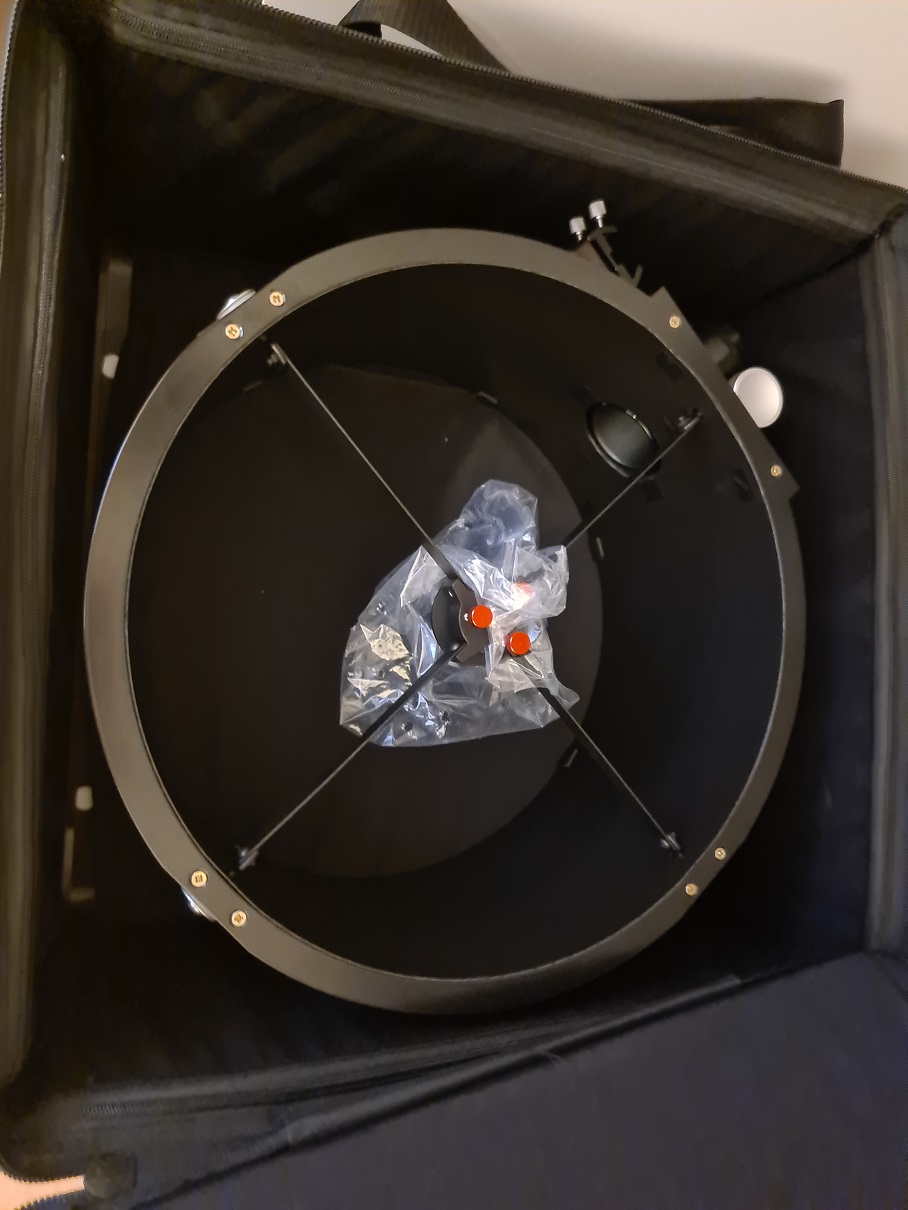

Teleskop dostał pokrowce szyte na wymiar. Teraz mogę go bezpiecznie ruszyć na pierwsze testy terenowe bez strachu.
Podstawa , klatka dolna i górna są na tyle lekkie że spokojnie można je transportować w jednej torbie, płozy i panele mają pasek na ramię, co umożliwia jedną strategicznie ważną rzecz : da się zapakować do auta "na raz" :lol:

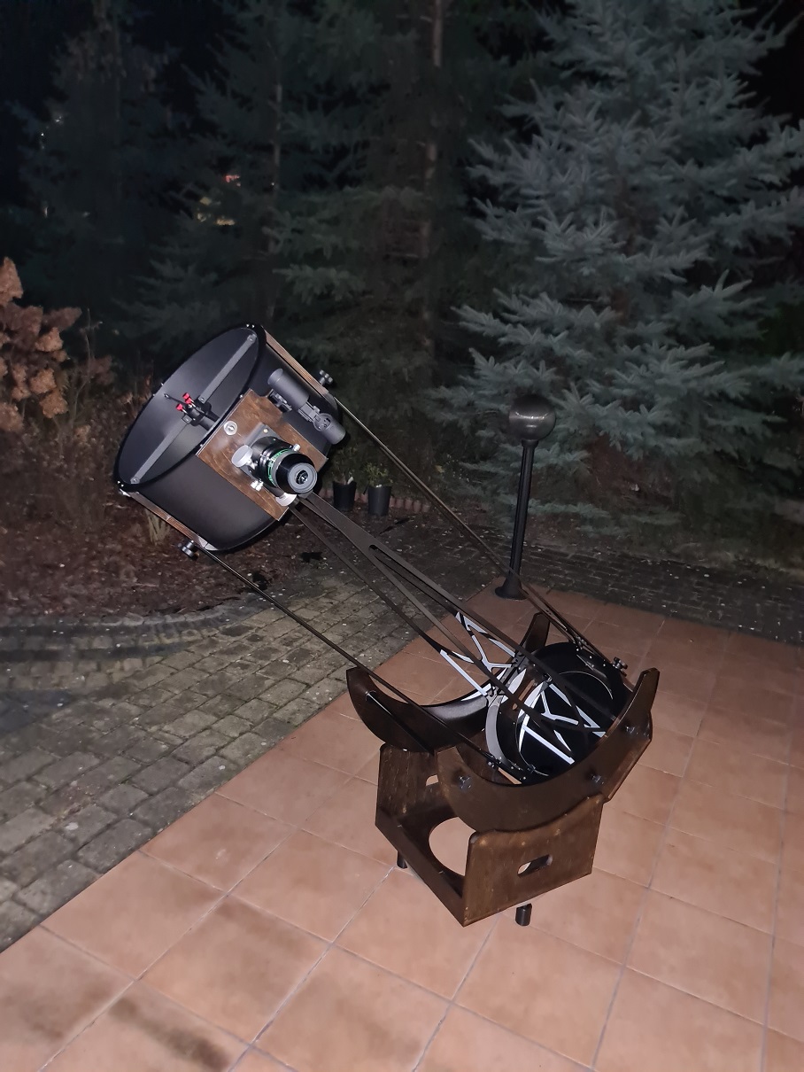

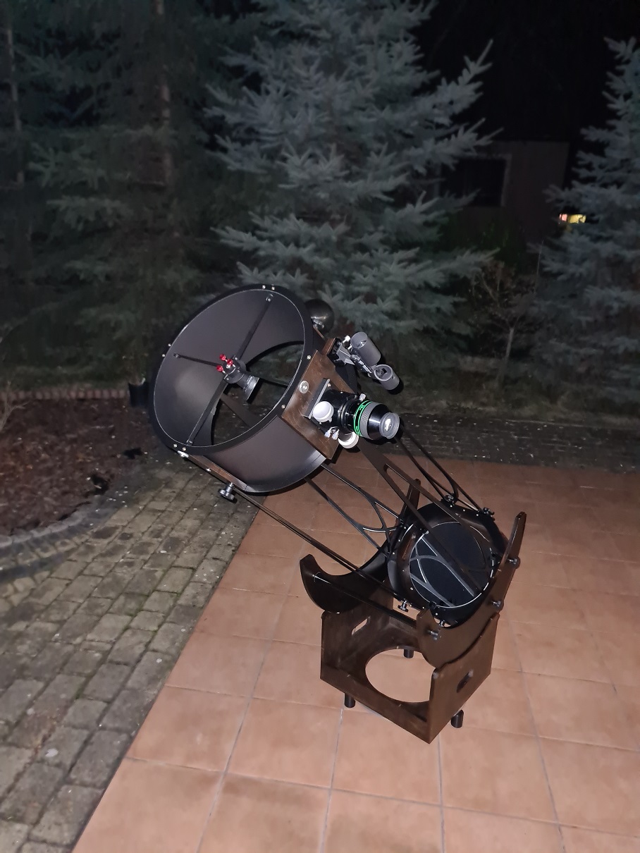

Post autor: Mateusz F » 18 lis 2020, 21:12
Teleskop przeszedł testy terenowe, sztywność kratownicy panelowej jest zaskakująca, włożyłem kolimator do wyciągu i przy ruszaniu teleskopem na wszystkie strony kropka nawet nie drgnęła.Wyważenie też wyszło zgodnie z obliczeniami. Będzie pociecha z tego sprzętu :D

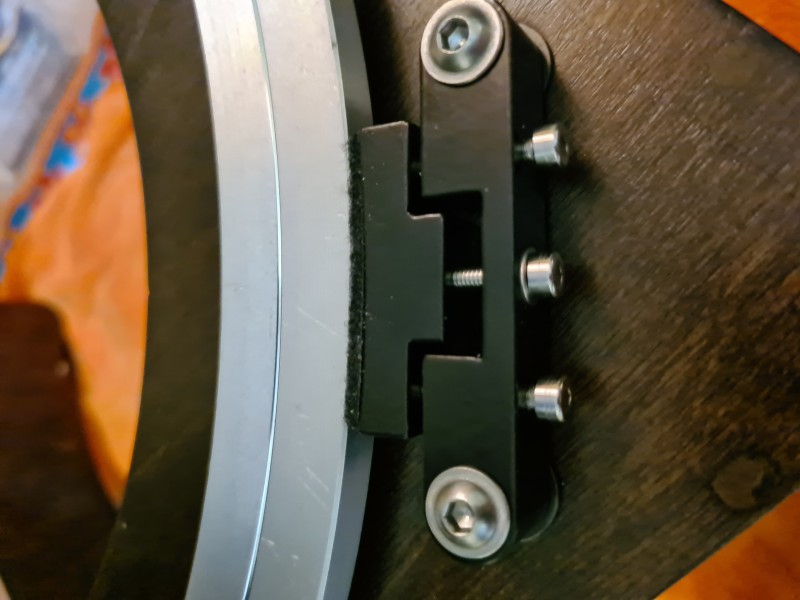

Post autor: Mateusz F » 20 gru 2020, 13:40
Pojawił się problem ... obrotnica pod teleskopem gdy nie jest dociążona chodzi bardzo lekko ... zbyt lekko ,jest to na tyle uciążliwe , że wystarczy musnąć brwiami okular i już cały teleskop ucieka.
Aby wyeliminować problem musiałem dołożyć regulator oporu obrotnicy. Testy polowe niebawem.

Post autor: s-o-c-z-i » 25 gru 2020, 18:39
Bardzo ciekawy patencik hamulca. Środkowa śruba przyciąga, a skrajne odpychają klocek. Dobrze dedukuję?
To element gotowy czy waszego wykonania?
Re: Ultralekki teleskop 13"
Post autor: Mateusz F » 25 gru 2020, 20:02
Hamulec byl projektowany indywidualnie do tej obrotnicy , krzywizna "szczęki" musiała być dobrana indywidualnie. Całośc była wycinana z aluminium 15 mm, obrobiona i malowana proszkowo.
