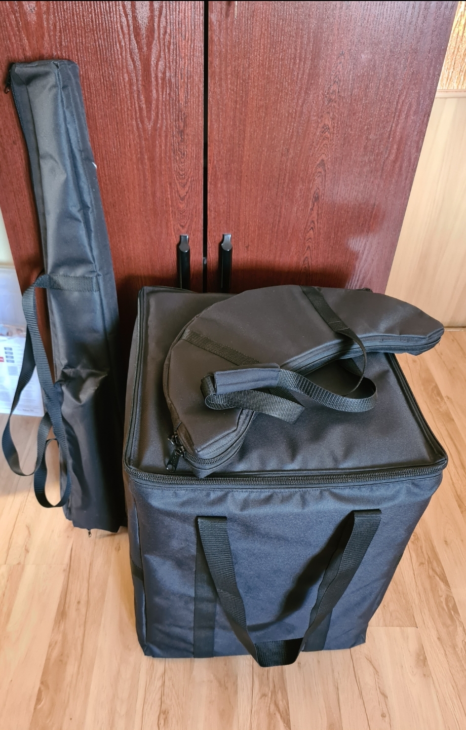

W tym tygodniu dotarły do mnie pokrowce od kolegi Marka S ( Świetna robota , dzięki Marku !!!! ) Teleskop dostał swój "domek" i czeka na pogodę.

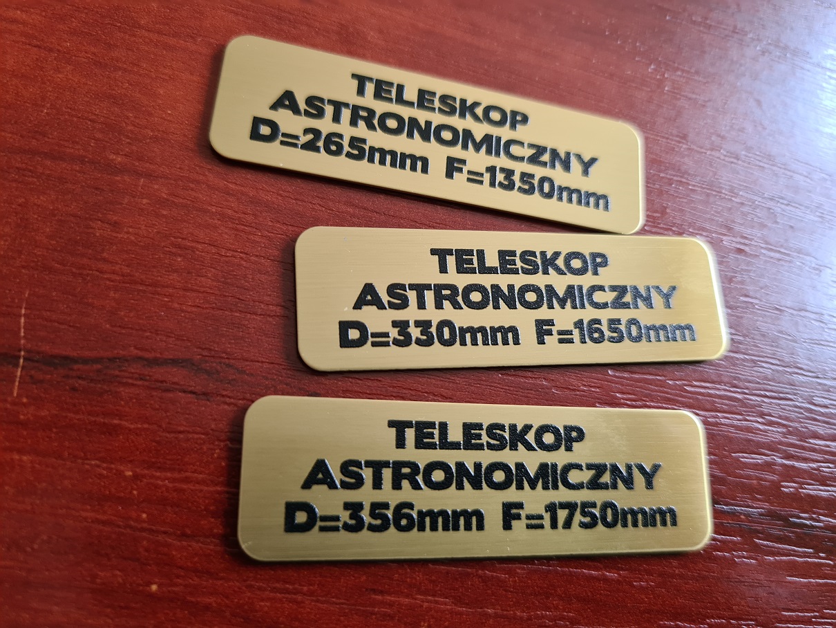

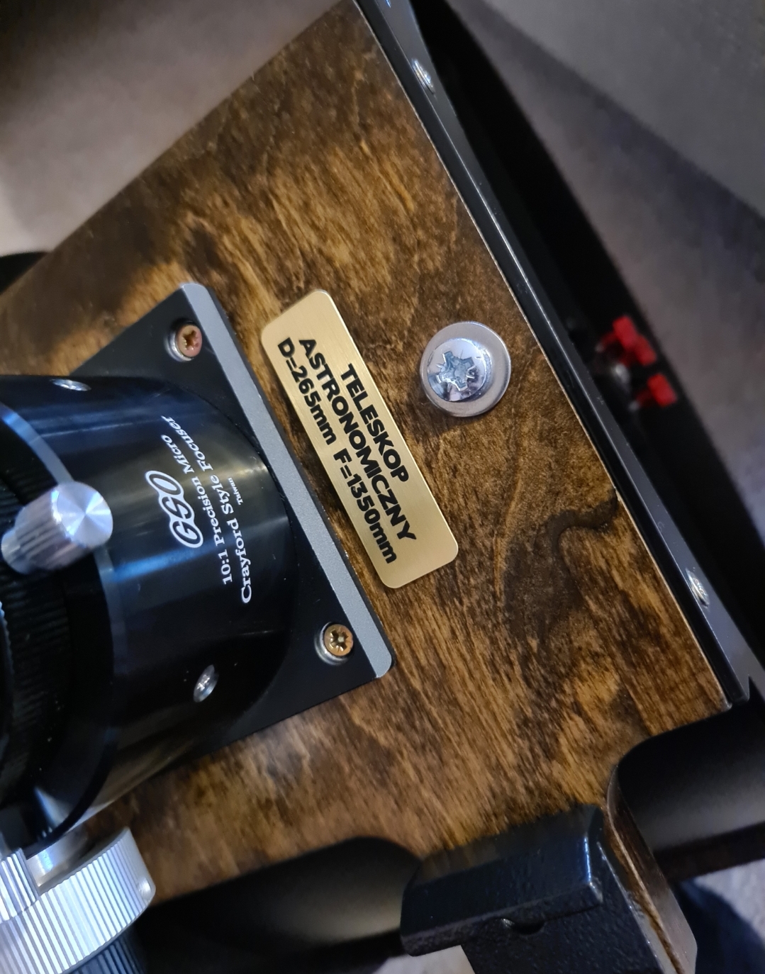

Dzisiaj dotarły do mnie mosiężne tabliczki do przymocowania w klatce górnej obok wyciągu jako ukoronowanie prac nad sprzętem.
330 tka i 356 też się załapały :lol:

A gdzie piękna nazwa AstroScope :D
Re: Ultralekki teleskop 10.4"
Post autor: Mateusz F » 01 mar 2021, 16:41
Bedzię na klatce dolnej razem z logo, datą budowy itp :D .

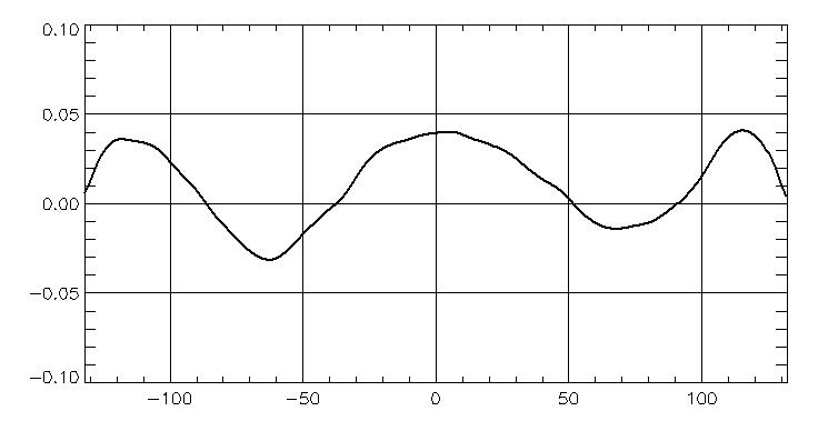

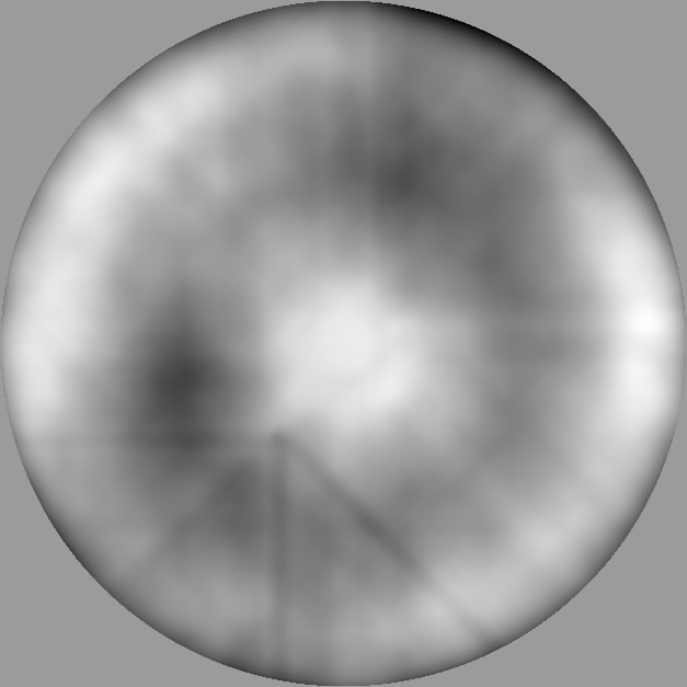

Dzięki uprzejmości Pana Stefana został wykonany dokładny pomiar zwierciadła teleskopu. Samo zwierciadło zakupiłem na giełdzie jako używane jedynie z zapewnieniem sprzedającego że "będzie Pan zadowolony" :lol:
Muszę uczciwie przyznać że pomiary pokazały że tak w rzeczywistości było :
Parametry lustra :
Zwierciadło : Fi26cLB1
D=265mm F=1366 mm p=0.049 v=-0.077
p-v=0.126 = 1/8 lambda
RMS=0.0194 lambda (560 nm)
SR=0.94
