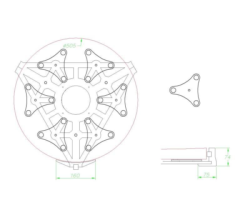

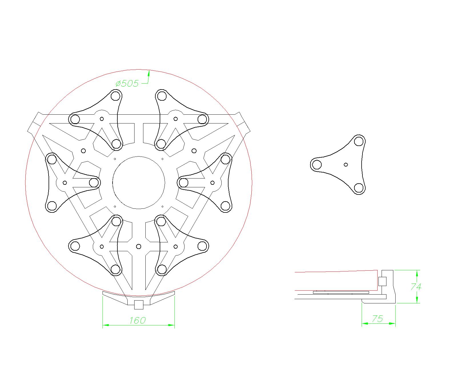

Pierwsza przymiarkz do celi.
Montaż lustra na 18 punktach, dolne podparcie ciagłe o dlugosci 160 mm. Calosć wykonana z aluminium 10mm.

Re: Projekt 500+ :)
Post autor: Setaarius » 18 wrz 2021, 11:58
Ile to będzie ważyć? 5mm nie wystarczy?
Re: Projekt 500+ :)
Post autor: Mateusz F » 18 wrz 2021, 12:03
To aluminium to cieżkie nie będzie , na wytrzymslosc zginanie wazniejsza jest grubość, zoptymalizujem to tak zeby cela ważyła max 2,5 - 3 kg
Re: Projekt 500+ :)
Post autor: KrzysiekRajda » 18 wrz 2021, 12:03
18 wrz 2021, 11:58
Całość musi być sztywna aby cela nie odkształcała się pod ciężarem zwierciadła ,tak czy inaczej przy tej konstrukcji z aluminium cela powinna być stosunkowo lekka

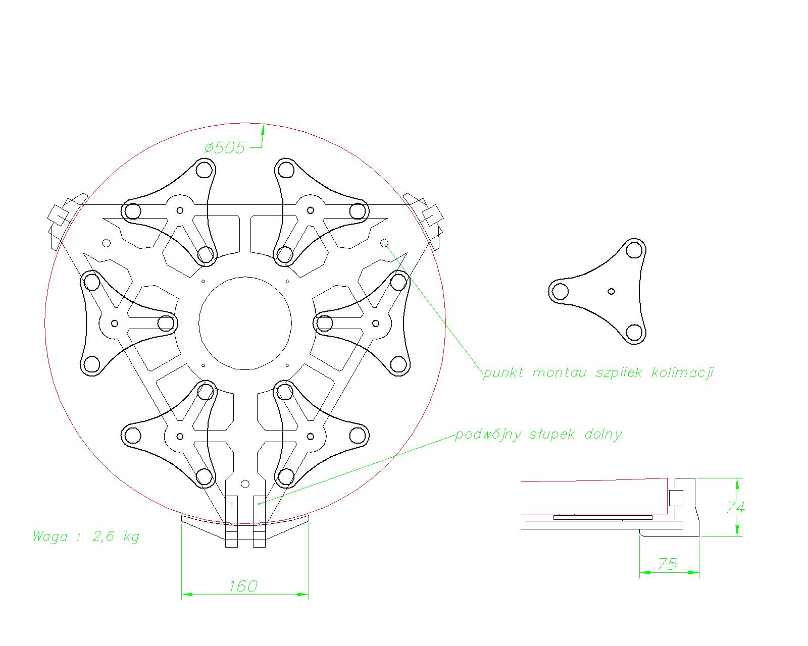

Post autor: Mateusz F » 19 wrz 2021, 12:29
Cela została odrobinę zmodyfikowana, punkty kolimacji rozstawione szerzej , wprowadzony dodatkowy słupek od dolnej częsci lustra i zoptymalizowana waga.
Waga obliczeniowa wyszła 2.6 kg.

Re: Projekt 500+ :)
Post autor: Setaarius » 19 wrz 2021, 12:56
2,6 kg wydaje się ok. Ciekaw jestem ile waży w Columbusie.
Idziecie bardziej w stronę Taurusa z dolną klatką i podstawą czy będzie pełna skrzynia?

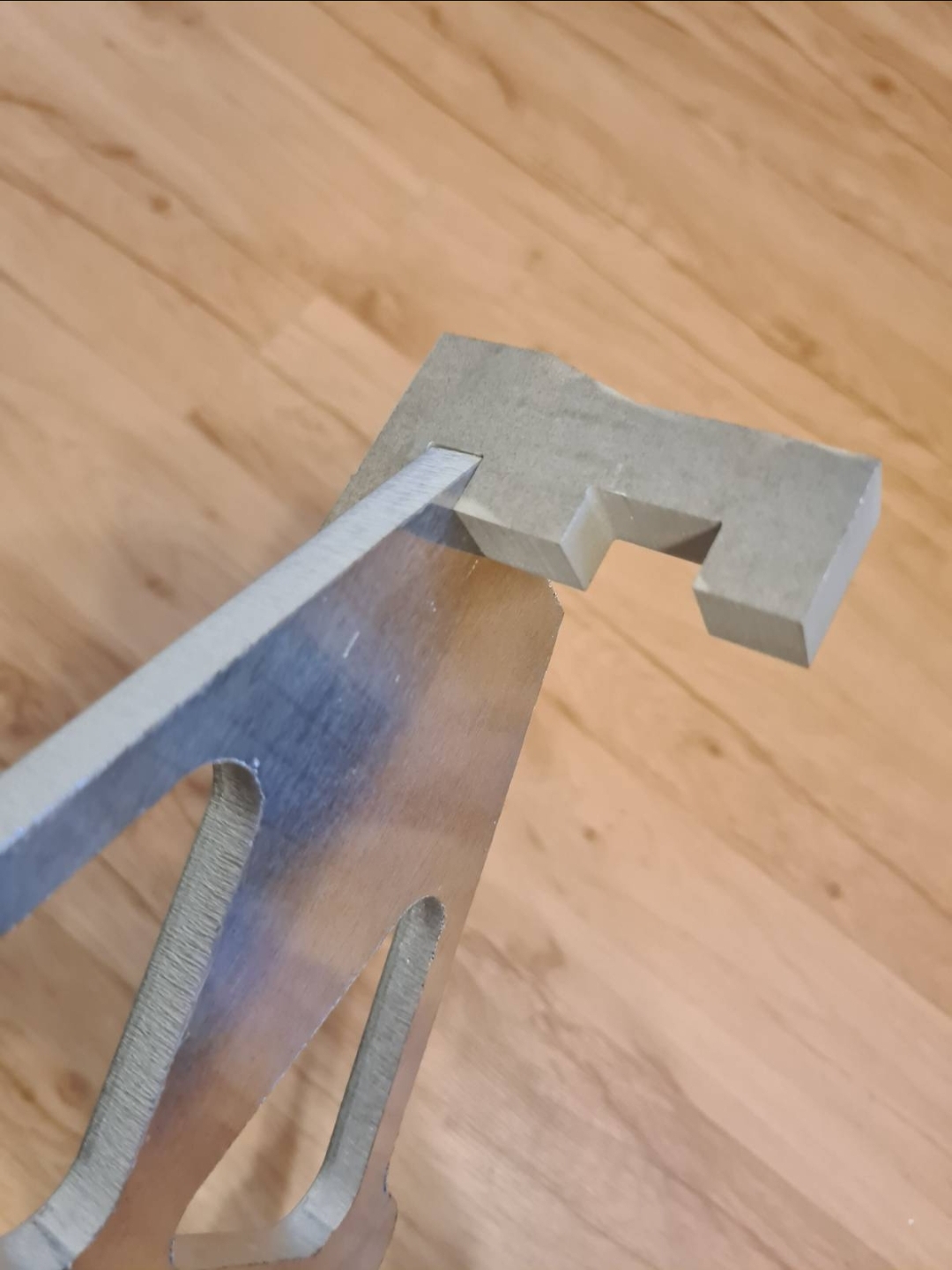

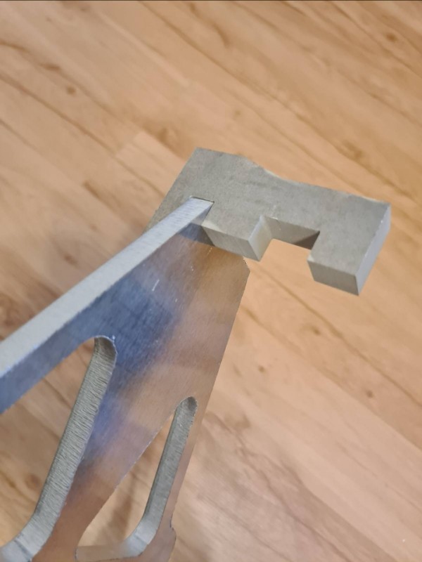

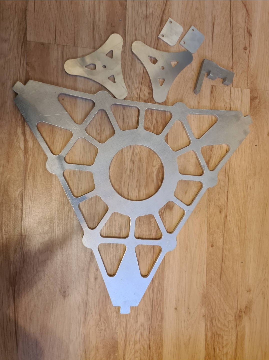

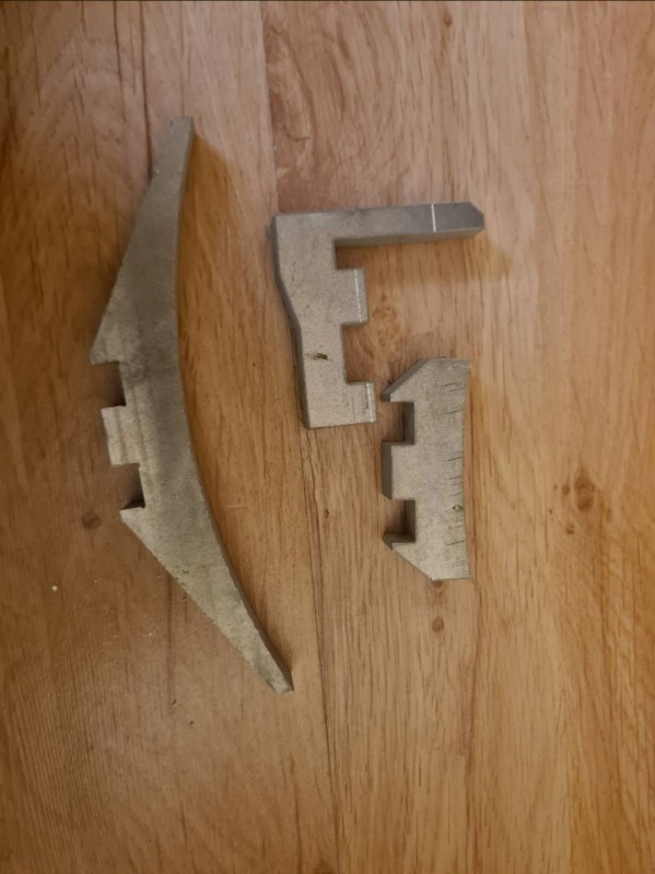

Post autor: Mateusz F » 08 paź 2021, 11:00
Prace idą do przodu , elementy celi wycięte z aluminium , waga wyszła :
Rama : 1.5 kg
Wagi : 600 g
Slupki i oparcia lustra : 800g
Razem niecałe 2.9 kg .... cela lustra 20"
Re: Projekt 500+ :)
Post autor: KrzysiekRajda » 08 paź 2021, 16:31
Jednak laser dał rade i mogliśmy obniżyć koszty,cela prezentuje się świetnie,jeszcze trochę prac ślusarskich, malarskich i będzie igiełka
