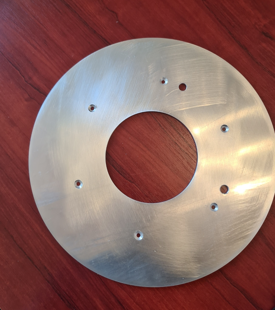

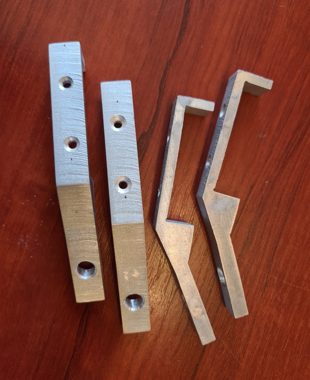

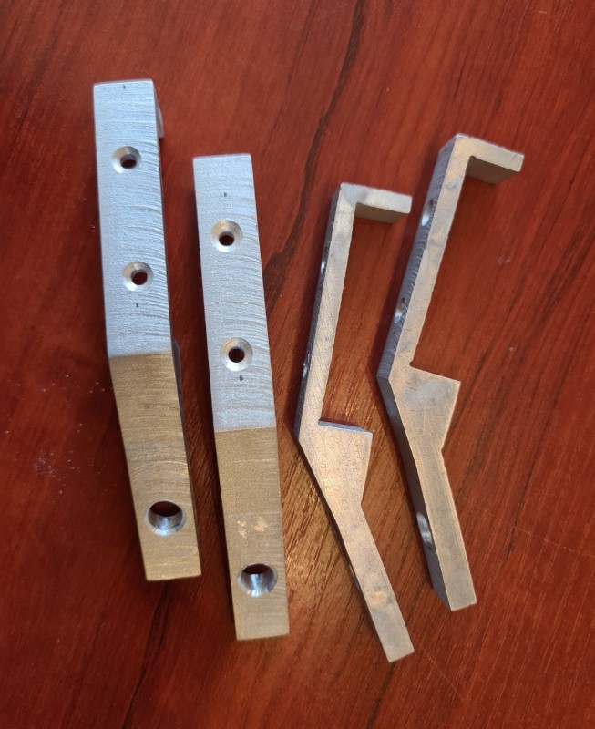

Post autor: Mateusz F » 01 paź 2021, 16:42
Kolejne elementy obrobione w ramach czasu ktorym dysponuje :lol:
Mocowania pająka i kołnierze kół dobsona.

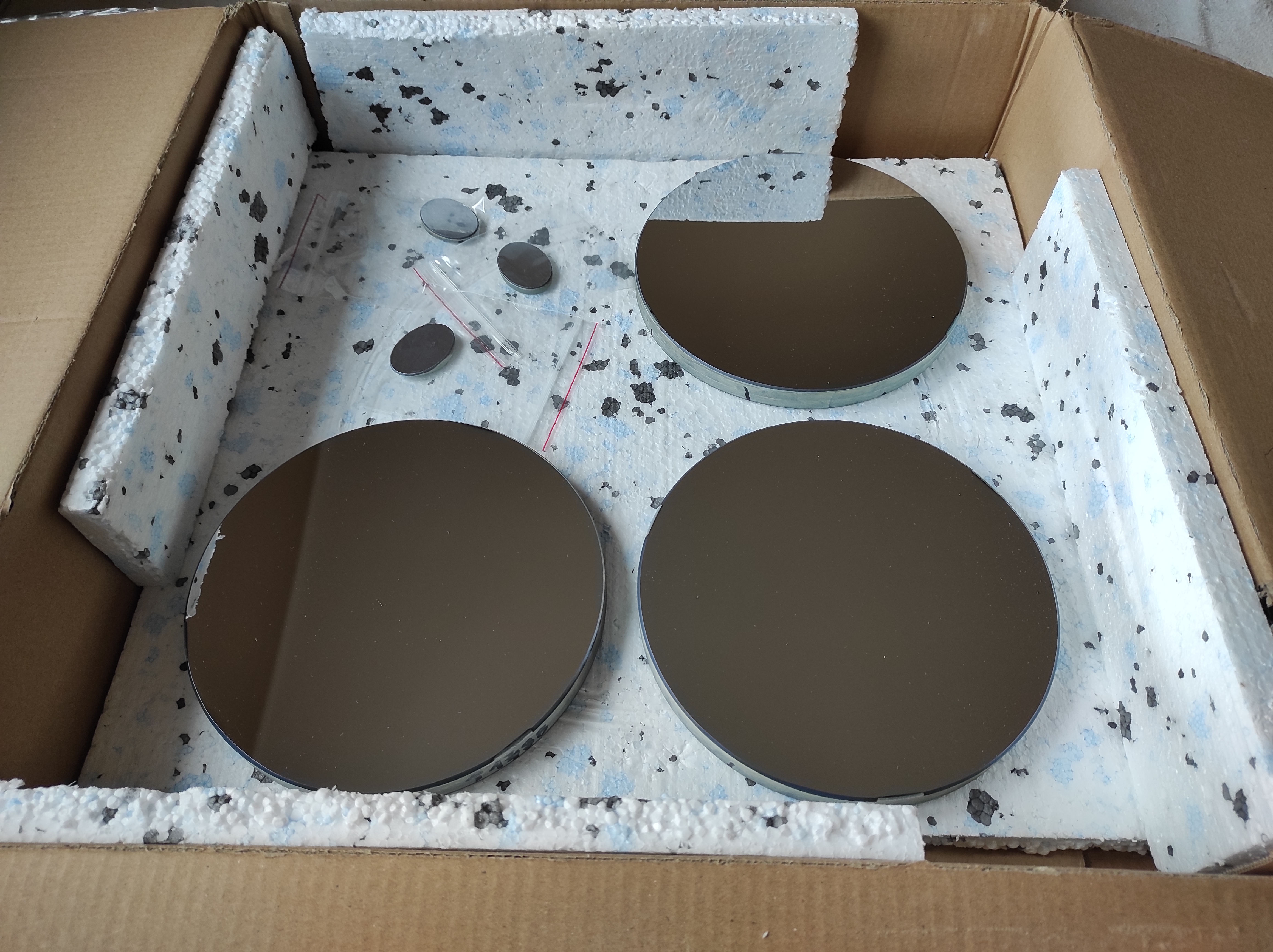

Post autor: Piotrek K. » 17 gru 2021, 12:09
Lustereczko powiedz przecie, gdzie te .... albo dobra, nie prowokuję :D Wczoraj odebrane z napylenia (96%), świeżutkie, czyściutkie, nowiutkie, trzy kompleciki :)

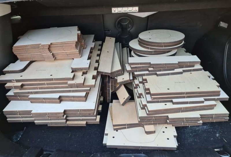

Post autor: Mateusz F » 17 gru 2021, 12:18
Ach ci przebrzydli newtoniarze.... lustra sie w ubikacji montuje a nie w teleskopie :lol: :lol: :lol:
Konstrukcje do tych teleskopów już wycię te i gotowe do złożenia.

Post autor: KrzysiekRajda » 17 gru 2021, 14:27
Lusterka wyglądają pięknie,szykuje się następna tura świetnych planetarnych teleskopów :!:

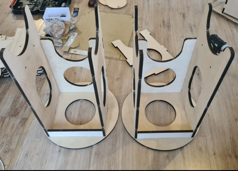

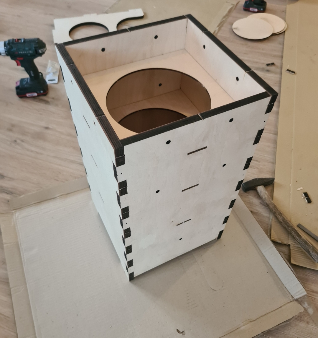

Post autor: Mateusz F » 11 lut 2022, 18:24
Wygospodarowsliśmy trochę czasu na prace przy teleskopach Krzyśka i Marcina. Udało się poskładać dwie podstawy i klatkę dolną. Elementy z cnc składa się sympatycznie ,mimo że mieliśmy trochę pracy przy zeszlifowaniu pozostałości po mostkach z lasera.

Post autor: s-o-c-z-i » 12 lut 2022, 18:13
Nie wiem czy już pytałem kiedyś - tylko wkrętami to się skręca czy używasz też jakiegoś fajnego kleju?
Re: Budowa teleskopu planetarnego 200/1815
Post autor: Mateusz F » 12 lut 2022, 21:00
Konstrukcja ma elementy ustalające wzajemne połozenie ( kołki , wpusty itp.) kleju nie stosujemy.
