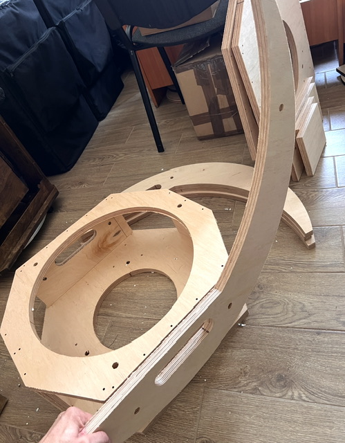

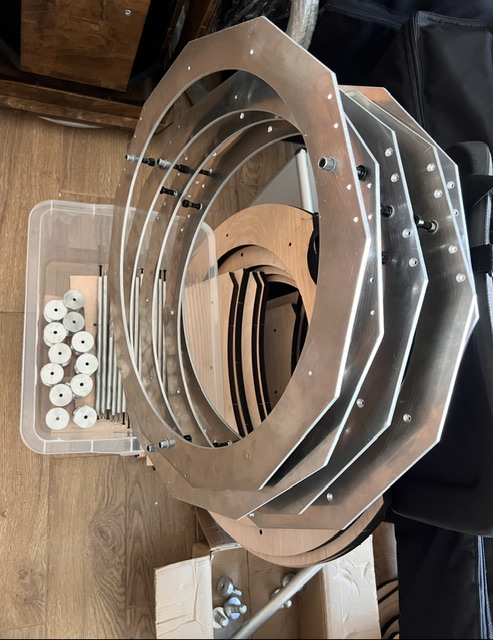

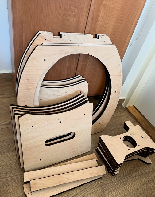

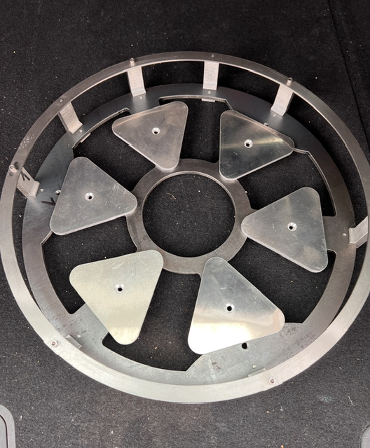

Post autor: Mateusz F » 16 paź 2024, 16:09
Od pewnego czasu aktywnie pracuję nad dużym mobilnym teleskopem. Pierwotnie rozważałem 20” ale jednak po głębszych przemyśleniach i weryfikacji założeń projektu zdecydowałem że teleskop musi być możliwy do obsłużenia jednoosobowo i nie może wymagać drabiny.
Główne parametry
- LG 405/1800 mm
- LW 88mm ( Antares )
Dodatkowe założenia :
- kompaktowa konstrukcja
- klasyczna kratownica
- możliwość montażu napędów
- backfocus pod korektor komy
- możliwie niska waga i czas montażu
Poniżej wrzucam kilka zdjęć z aktualnego etapu
Teleskop powstaje w ilości 2 egzemplarzy ;)
