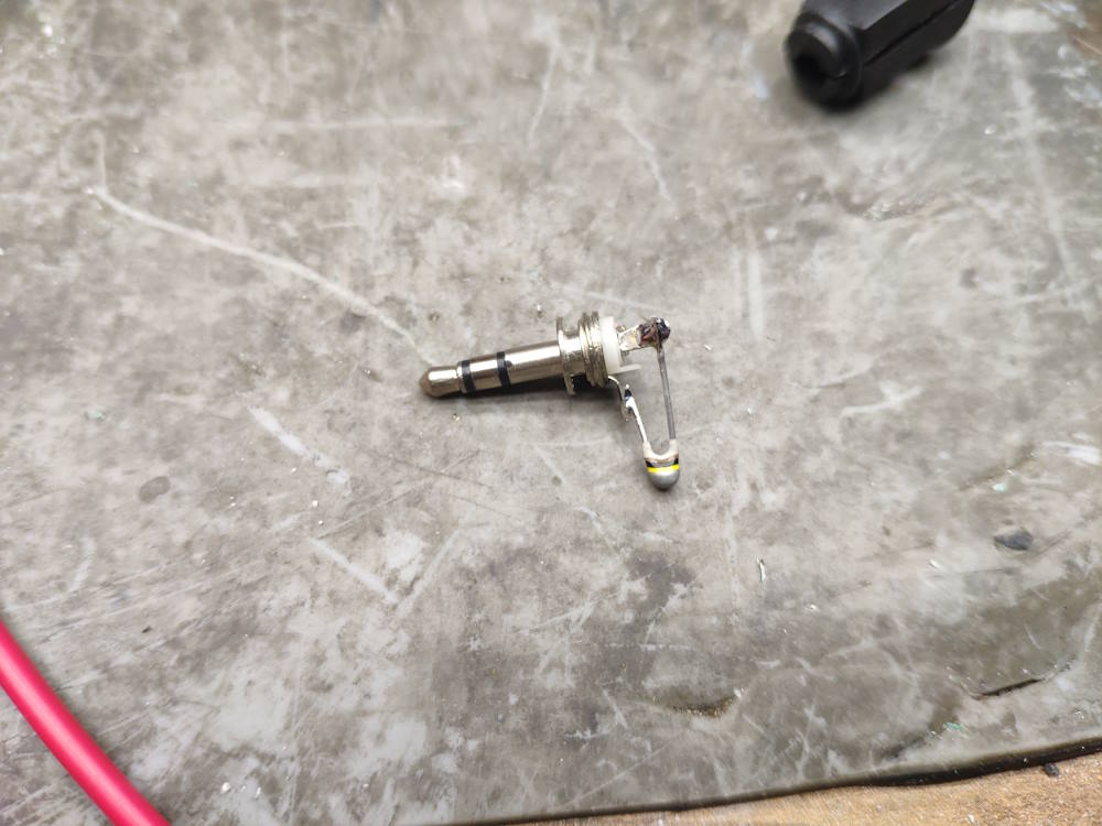

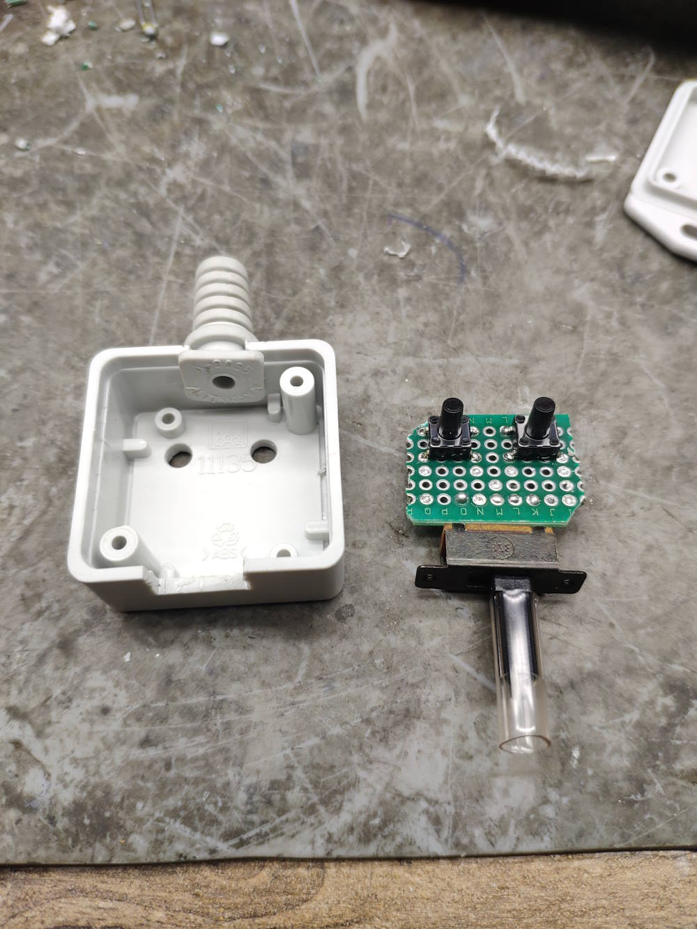

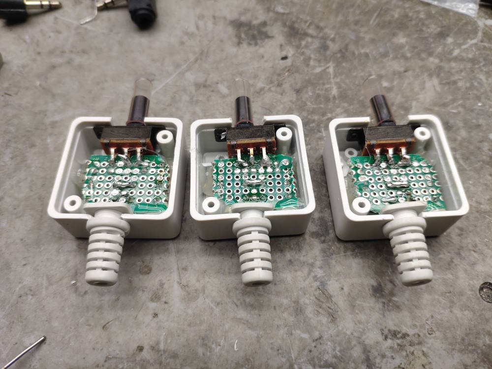

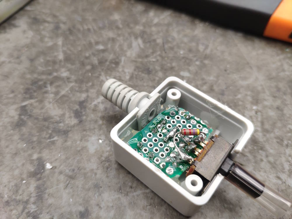

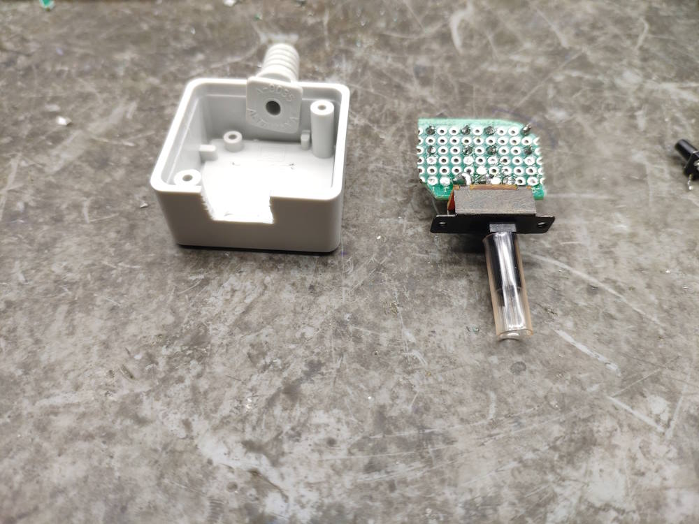

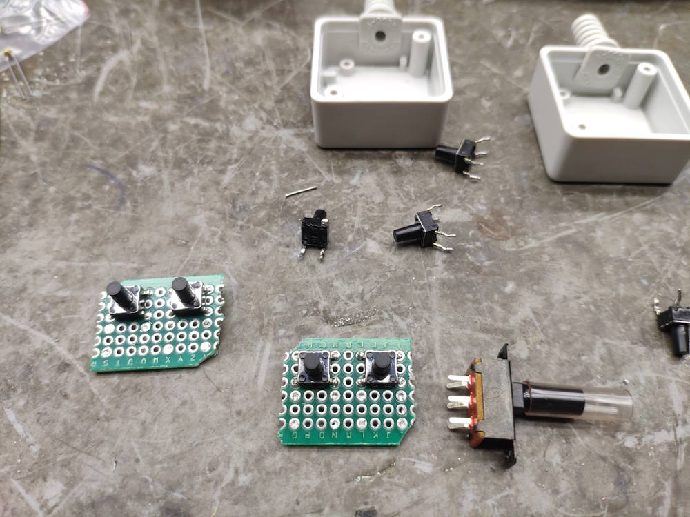

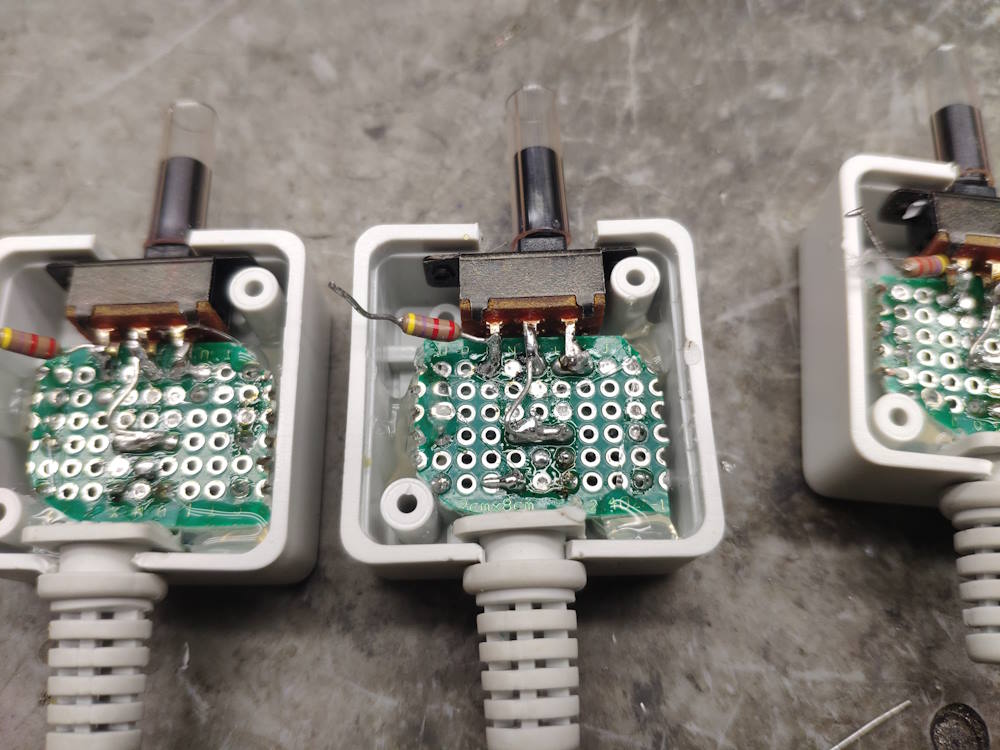

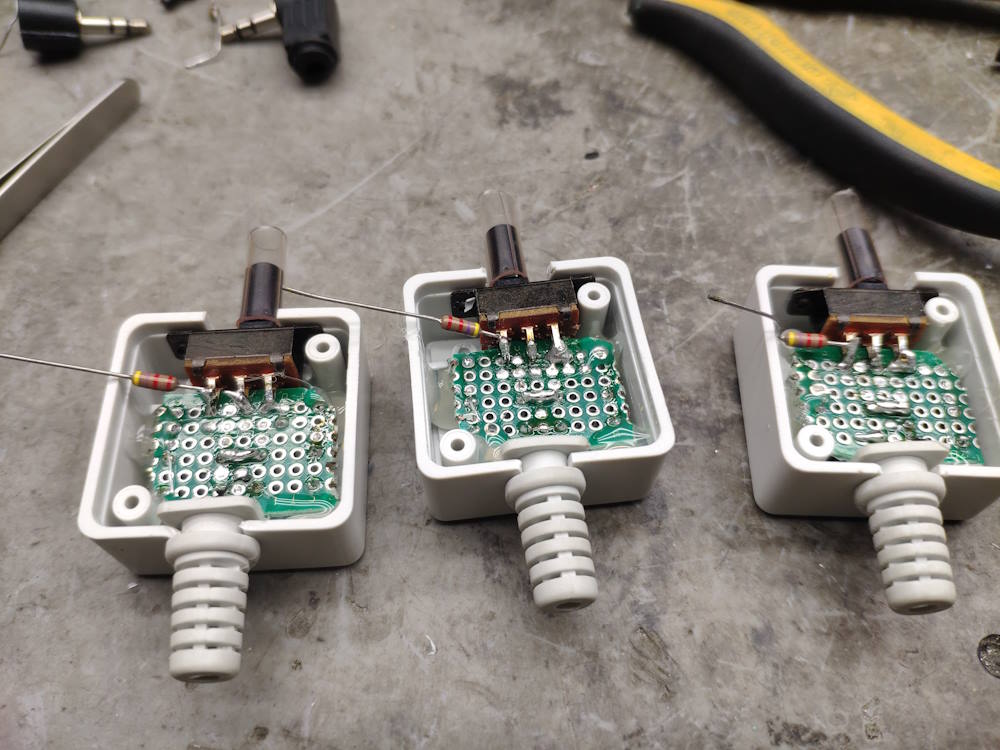

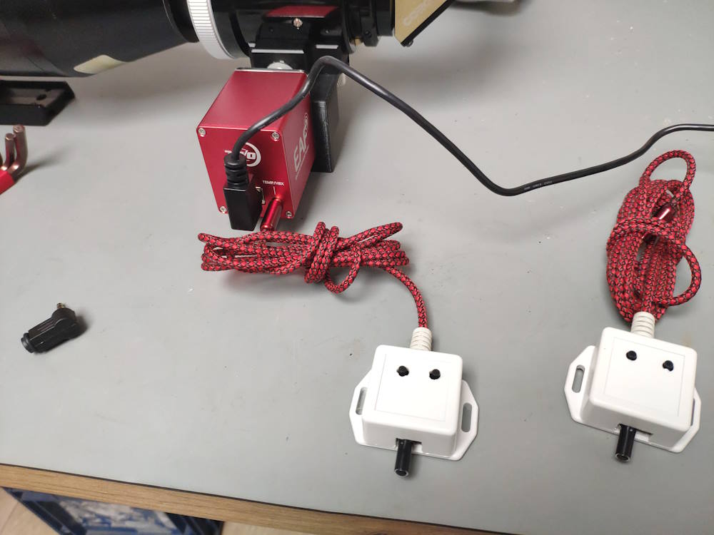

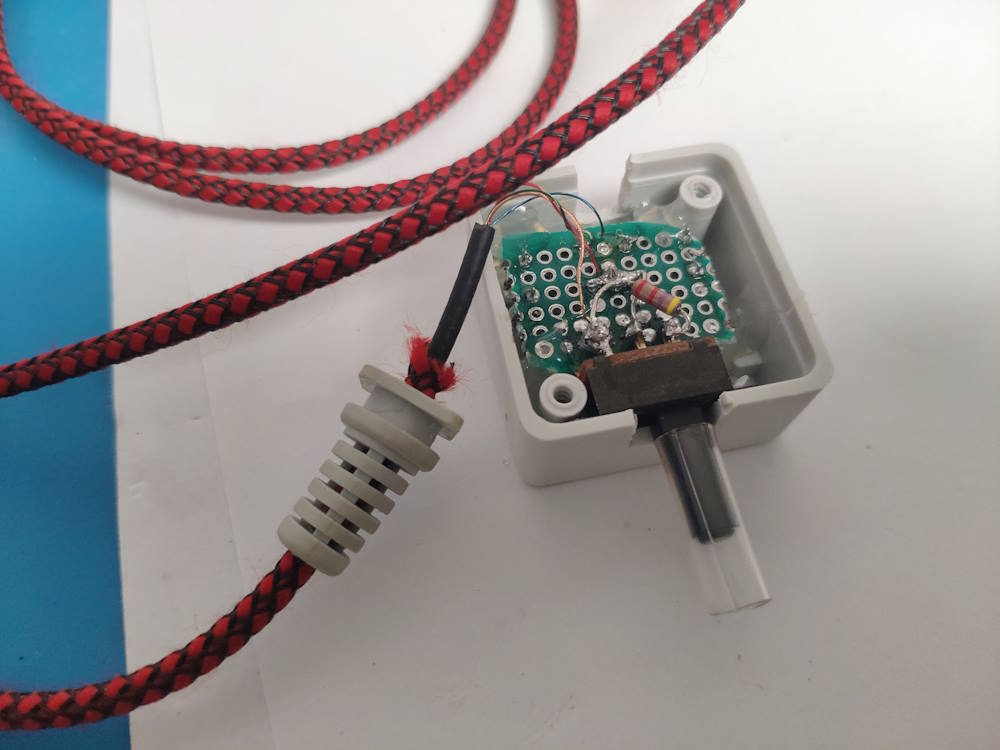

Przepis jak zrobić ręczny pilot do ZWE EAF oraz czujnik temperatury zewnętrznej dokładniejszy niż ten wbudowany w EAF
Potrzebne elementy:
Na pilota:
Obudowa DM-002 - 4zł
Odgiętka fi=3.5mm - 2zł
Przełącznik suwakowy 3 pozycyjny - 2zł
Rezystor 4.7k 0.25W - 1zł
2x Tact Switch 6x6mm, h=9.5mm - 1zł
4 żyłowy Jack 3.5mm z przewodem - 5zł (ja pozyskałem z przedłużki jack-jack stereo + mikrofon)
płytka prototypowa uniwersalna pcb - potrzebny kawałek 30x30mm - 2zł
================= Suma: 17zł

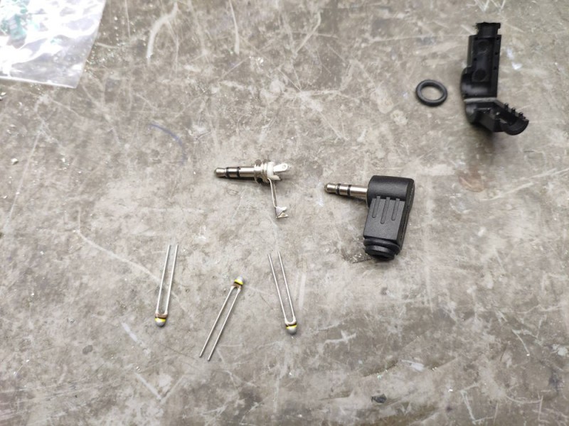

Na czujnik temperatury zewnętrznej:
Termistor NTC - 100k - 2zł
Wtyk jack 3.5 stereo kątowy 3 pin - 2zł
================= Suma: 4zł
Opis i schematy:
https://www.williamliphotos.com/diy-eaf-handcontroller
https://bbs.zwoastro.com/d/16601-eaf-hack/3
Zdjęcia z budowy:
